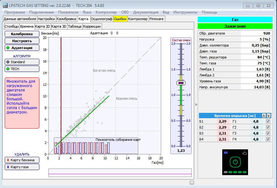

Всем привет, подскажите советом по настройке lpg tech, машина лансер 9, форсунки rail 3ом, редуктор томасето АТ09, по расчету дюзы должны быть 2мм, но при установке толком не мог настроить машина работала не ровно, рассверлил до 2,5мм настроил более менее, но все равно мало, беднит и программа пишет увеличить дюзы, в чем подвох?

Увеличивай отверстие до тех пор, пока программа требует. Либо добавь немного давления.
Выведи время впрыска газа на +1мс относительно бензина.

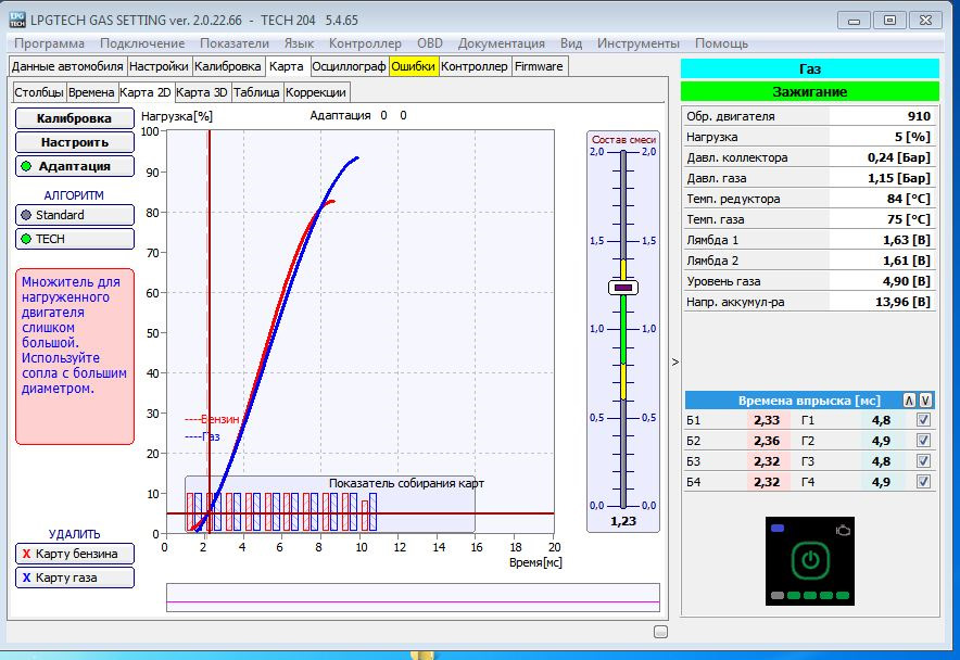

Проверь на хватает ли газа при макс нагрузках, прорисуется карта на втором скрине.

Можно создать тему, указать проблему, сделать фото работы на бензине (время впрыска) и на газу (посмотреть, чего не хватает машине).

Нельзя ориентироваться на показатели программы, она видит только изменения в работе бензофорсунок и больше ничего.
Кстати какое время работы бензофорсунок на бензине? Если есть проблемы с датчиком кислорода, дмрв или бензонасосом (ну или другие), эти показания могут совсем не соответствовать номинальным и ориентируясь на них программа ГБО выдает вот такие вот сообщения о нехватке. Так что тут либо сначала провести полную диагностику и устранение проблем с двигателем на бензине (хуже чем на газу он точно не должен работать) и затем заняться настройкой, либо тянуть карту по наитию и надеяться что смесь не сильно убежала в сторону.

5. Если уж совсем хочется богатить ничего не меняя, это можно сделать вручную во всем диапазоне по отдельности. В настройках включить подробную информацию и в коррекциях (на первом фото) в каждом диапазоне править (делать больше или меньше).

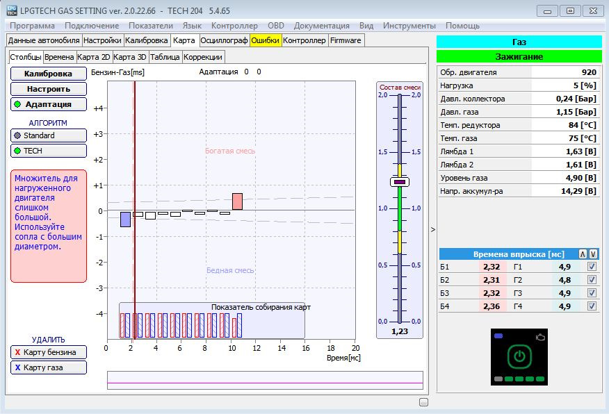

Нет. Слева меняешь алгоритм управления с tech на стандарт, делаешь автокалибровку. В разделе карта 2d появляется коэффициент, вот его и правь.

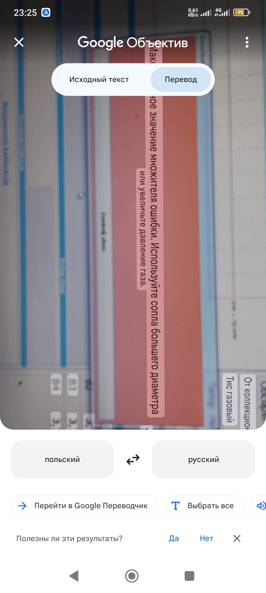

а если у меня автокалибровка не работает потому что у меня лямбда отшита программно в бензиновых мозгах и зашита туда стихиаметрия 14,7? при проведении автокалибровки вылазит вот такой вот окно. лямбда пришивать не буду некому не умею.
Просто руками строите множитель, сверяя время впрыска по бензину (время форсунок), оно не должно меняться при смене топлива.
При этом, нужно сделать время газовых инжекторов +0,5_1мс больше бензинового времени.
Для этого увеличиваются жиклёры, давлением проверяете нужный размер (подняли на 20%, увеличили на 20% площадь жиклера, снизили давление).
