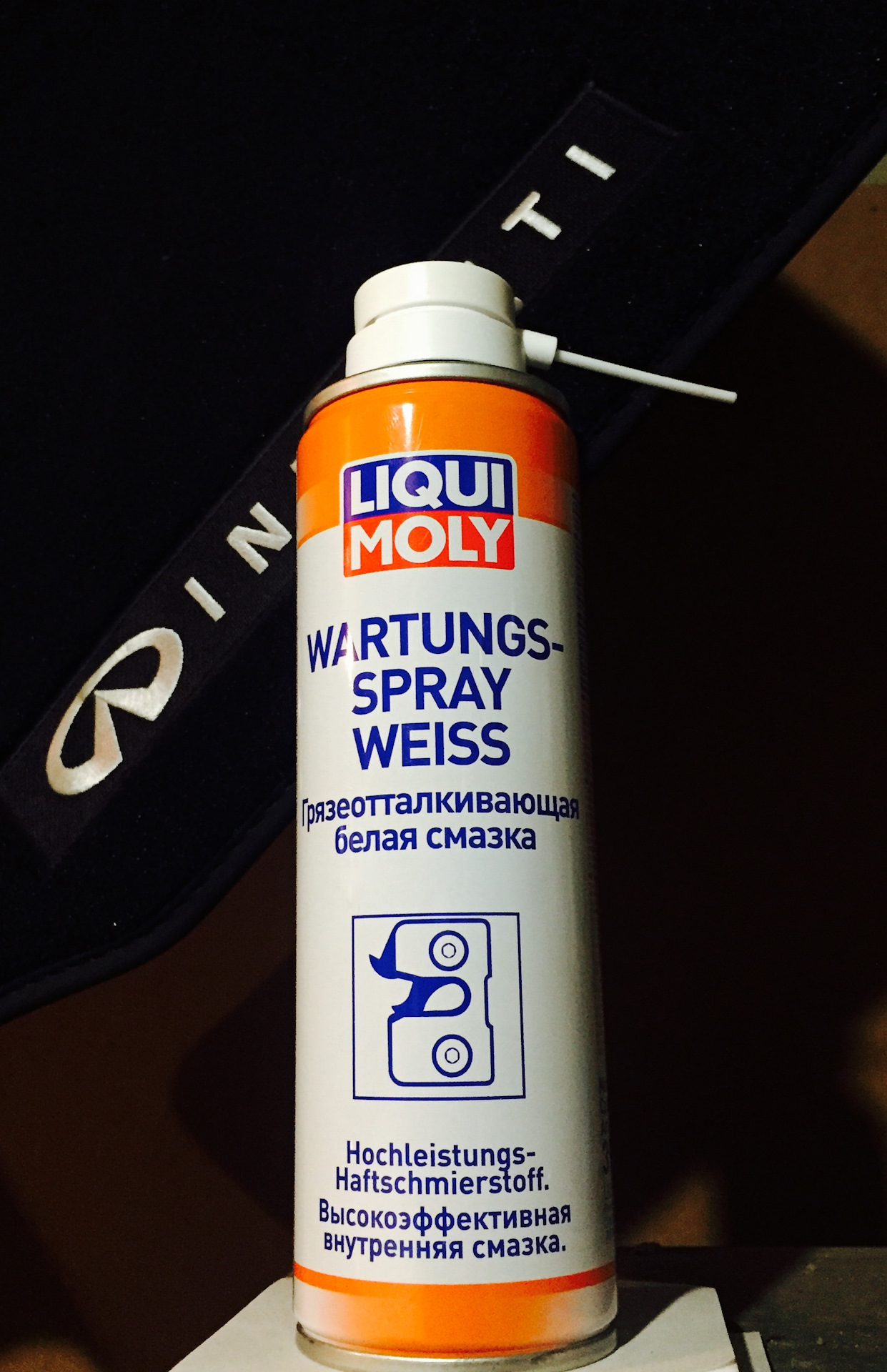

Вот таким образом спас замок. В БЖ есть подробная запись…

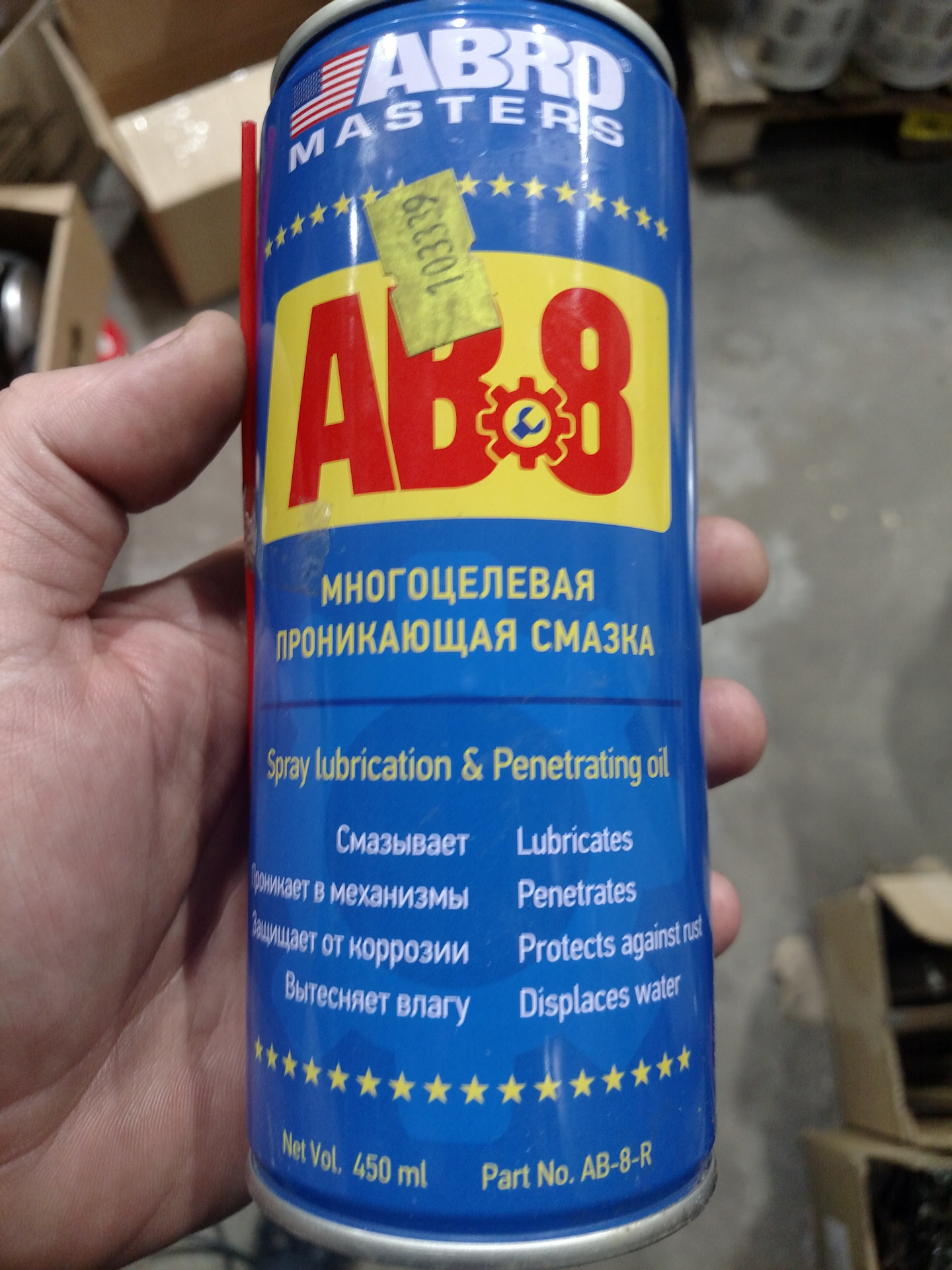

а так- ток замки отмачивать…
может есть идеи чем отмачивать можно?
Начал пользовать вместо вэдэшки- огонь.
WD40? )
Пробовал и WD40 и силиконовой смазкой ничего не помогло (
