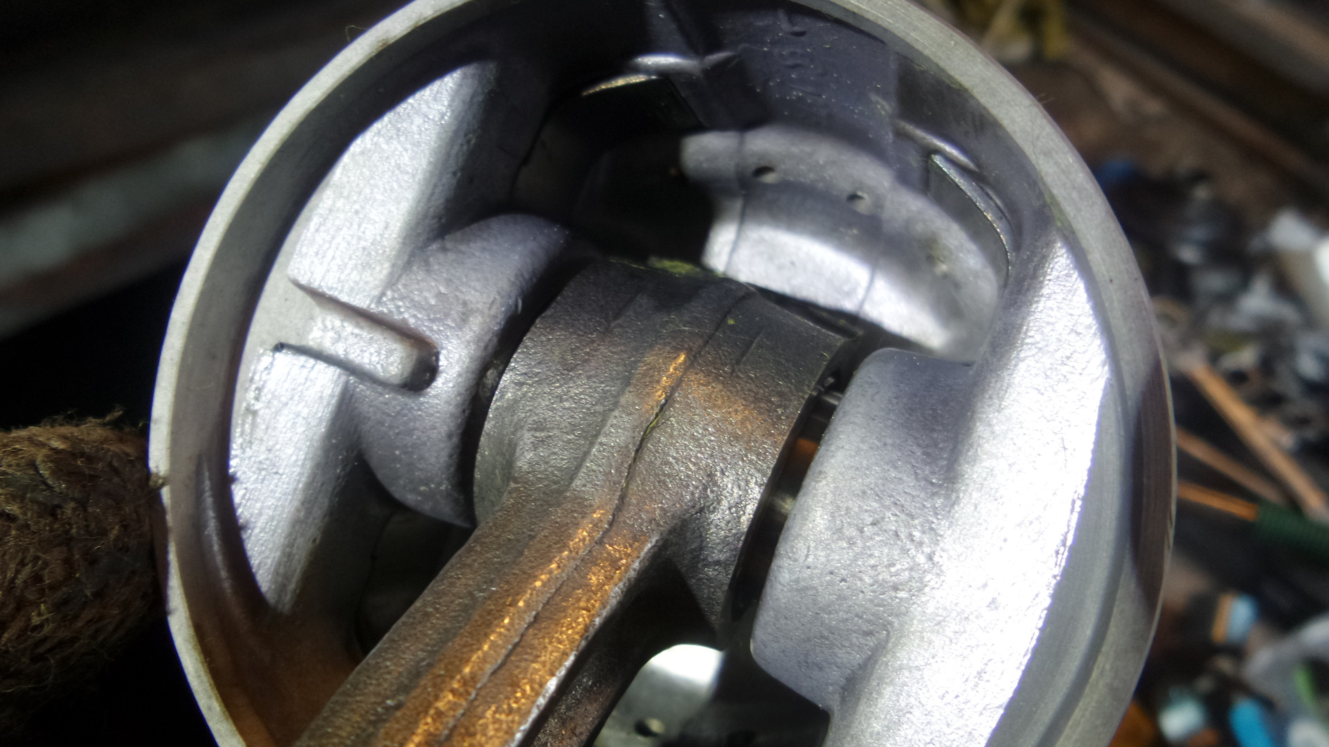

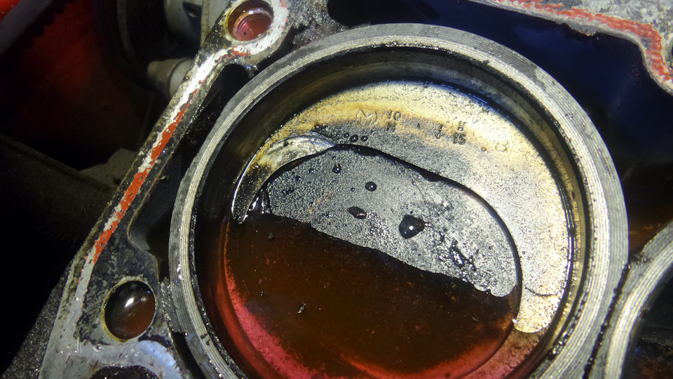

Вообщем, после случившейся неприятности с мотором пришлось его вскрывать. И поршни на пробеге в почти 200к были не в самом лучшем состоянии.
Нагар с внутренней стороны средний. А вот внутри его больше.
Пробовал оттереть тряпочкой и карбклинером — эффекта нуль. Только грязь размазал.

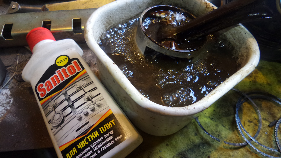

Решил попробовать не обычный способ очистки. А именно купил самый дешевый бытовой очиститель нагара.
Доехал до Лашана и взял там "Sanitol" для чистки плит примерно по 35 рублей. Сразу 4-5 флаконов.
Надо было сделать своеобразную "Ванну" для поршней. Для этого использовал эмалированную посудину для холодца)
Налил туда 1.5 флакона. Средство серо-белого цвета. Почти как вода.
С поршня снял кольца, а масляные каналы были забитые.
Поршень положил в данную емкость, и почти сразу жижа начала бурлить как "Кипеть". 2-3 минуты находился в этой жидкости а после несколько раз окунался в емкость с простой водой.

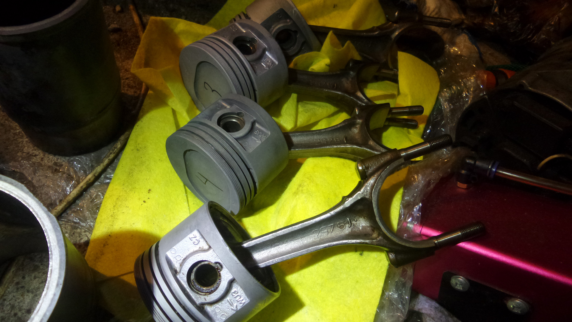

Результат конечно не может не радовать.
Отмылось все. Абсолютно все.
Пробовал протирать данной жидкостью блок снизу — лаковые отложения смываются сразу.
Кольца отмываются от нагара где-то за 30/40 секунд.
Потом конечно решил проверить это средство в деле но на более длительный срок.
Положил в емкость поршневые кольца на 24 часа. И спустя сутки — часть из них растворилась полностью. А часть стали хрупкими и тонкими.

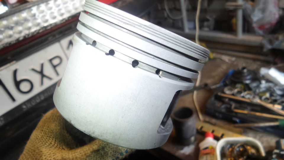

В состав практически всех этих средств входит гидроксид натрия — очень агрессивная щелочь. К железу, чугуну, стали — инертна, алюминий сама по себе тоже не ест, но! растворяет естественную защитную пленку оксида алюминия на поверхности алюминиевых деталей, открывая для кислорода воздуха (или воды) голый алюминий. На фото — серость поршней после обработки это корродированый алюминий, эти поршни теперь в цветмет…

На 4 фото поршню похоже плохо, побледнел. Явно не здоровый вид.
