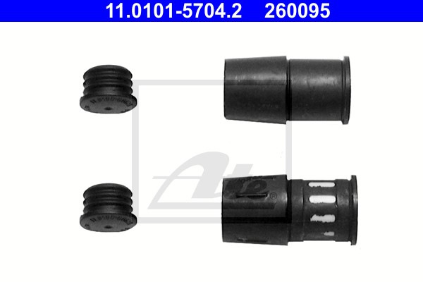

Для равномерного износа колодок производители применяют массу решений, например на ATE делают одну из втулок направляющих с фторопластовой вставкой
Таике часто встречаются на MB и Renault
ATE 11.0101-5704.2

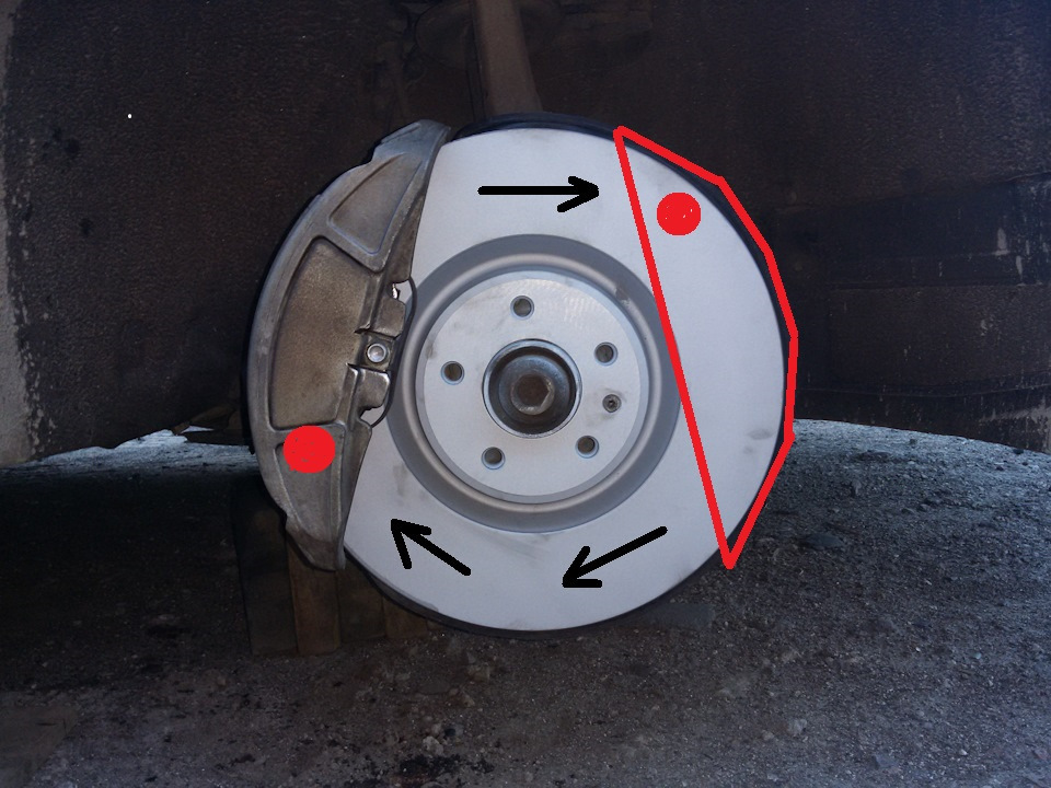

А это уже Ваговская фишка
Втулка со вставкой встречает диск!

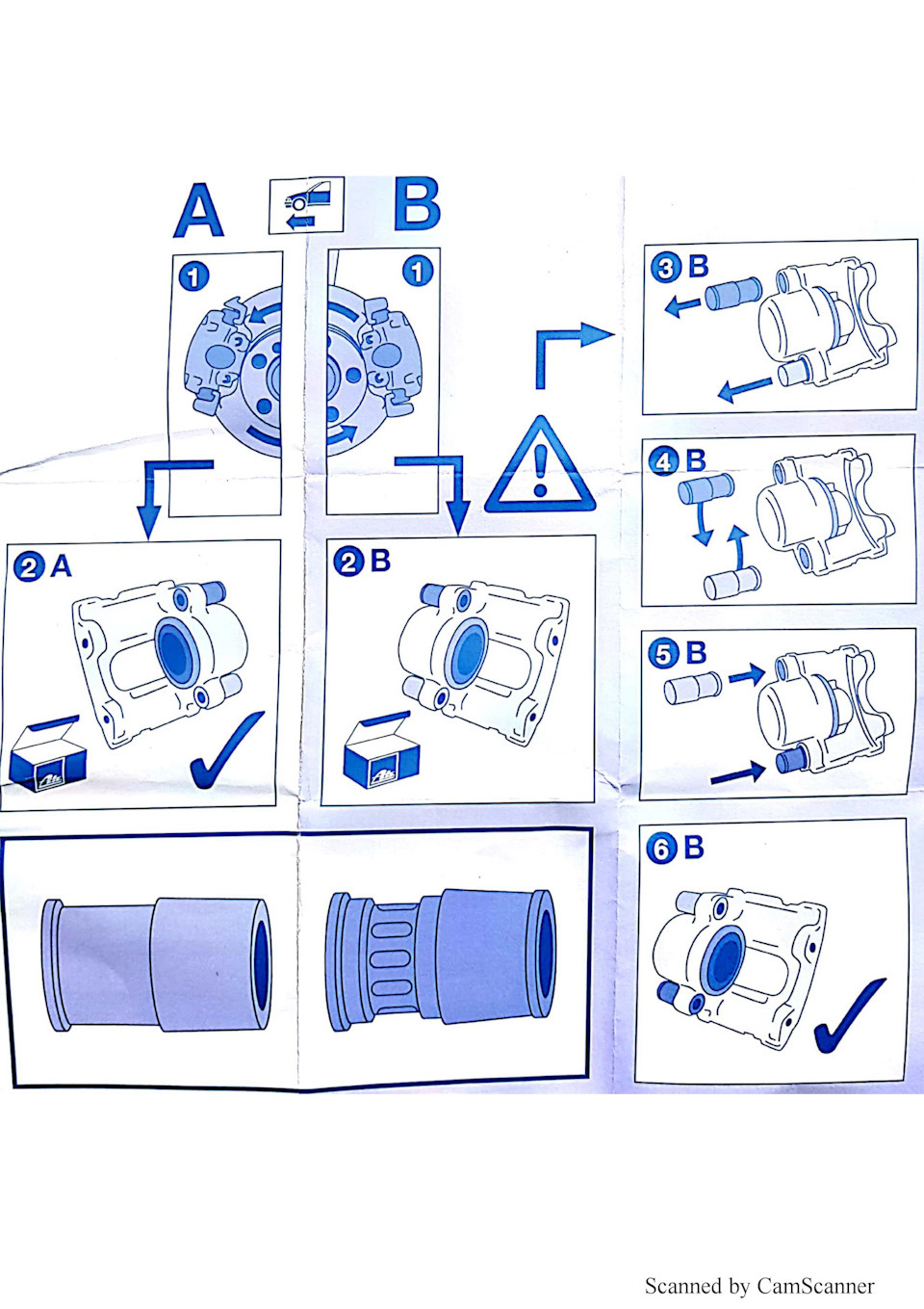

Ну и для особо непонятливых народным языком:
Если передний суппорт стоит впереди оси, т.е. ближе к бамперу то втулка со вставкой ставится вверху!
Если суппорт стоит сзади оси, т.е. ближе к рулю то то втулка со вставкой ставится внизу!
Спасибо Янушу jankow за иллюстрации!

Сегодня пришлось собирать суппорты от А8 с новыми втулками — так вот я не пойму, есть инструкция по их установке? Не лезут на свое законное место, будь они неладны…

вопрос — эти втулки от АТЕ сильно отличаются размером от втулок ВАГ?
Уже изучил вопрос — АТЕ идут под 12 мм палец, а ВАГ под 16 мм
Сегодня приобрел ATE 11.0101-5704.2 — вот прямо сейчас держу в руках- нету там никакого покрытия. Поставщик Монлибон, купил в 34 поавильоне на Лещинского 14а в Минске сегодня… что скажете? Неужели подделка? На оф сайте нарисовано с белыми полосами(((
Кто брал такие и видел эти вставки. Единственное отличие — на одной втулке на торце написано 11 на второй 26- и все. На ощупь и внешне одинаковые… такие же стояли и родные. Кстати внутри лежат втулки ATE 11.8171-0022.1 — на каждой такое написано и DAG 7404-25… еще на упаковке написано 260011 — и вот что выдает страница выдачи в экзисте: www.exist.ru/Price.aspx?pid=3CF06D4D&sr=-4 . Короче все я понял- у меня ATE 11.0101-5407.2 (блин три раза смотрел на твои цифры пока понял это — игра четверок и семерок) — они без слоя этого))
Все теперь окончательно разобрался- те которые ты указал стоят в три раза дороже и не подходят мне судя по каталогу ATE. А вообще тема классная этот второпласт-вечная!

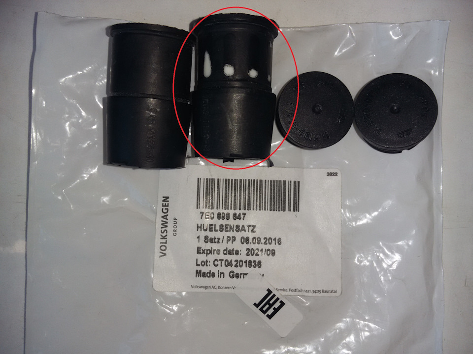

VAG 7E0698647 дешевле ATE 11.0101-5704.2
Спасибо за информацию !
они разного диаметра!
В поиске забил 11.0101-5704.2, выдает замену от VAG 7D0698647

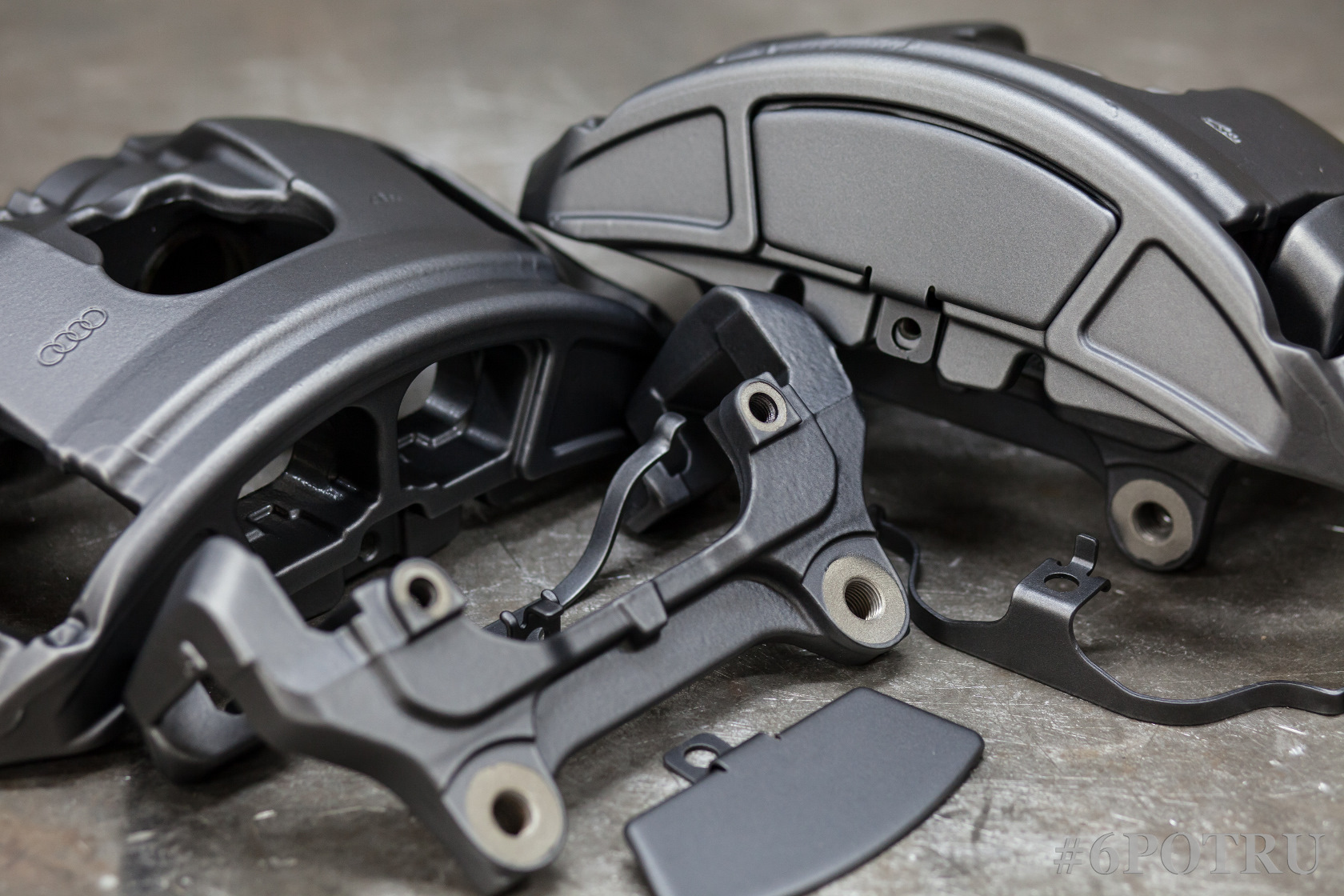

Там же внутри втулок есть отливы кольцами, по ним вполне виден износ. Но лично у меня статистики нет, сколько служат втулки. Обычно так: люфт есть-замена.
Ненавижу их вынимать перед покраской суппортов: сложно аккуратно достать, не сломав. С опытом приходит умение.
Т.е. ты потом старые ставишь?
Отдаю все старое барахло клиенту.
В основном суппорты со скобами красят более экономные клиенты, которые сами собирают обратно.
