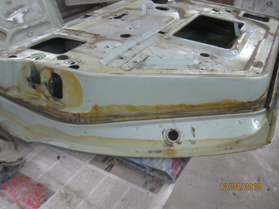

Взял в ремонт (на свою голову) пожилой "ГАЗ-24". Как, может, многие знают, уплотнители на дверях у этого девайса приклеены 88м клеем, да ещё к тому же она вся где надо и не надо залита "Мовилем" (я так думаю), который уже превратился в полутвёрдую плёнку. Пролита прямо на куски земли, которые перед нанесением никто не пытался смыть.
Так вот и вопрос: Чем всё это г.но смыть без большого ущерба здоровью и времени, отпущенной для личной жизни? Растворитель и бензин не предлагать — пробовал, очень долго раскисает, а потом всё размазывается равномерно по ближним окрестностям.
Заранее благодарен за советы!

ОТВЕТ ВСЕМ: Всех выслушал, всё проанализировал, и вот МОЙ МЕТОД: Тупым ножом соскабливается основная масса, благо она почти хрупкая, а остатки в труднодоступных местах уже бензинчиком или растворителем, что под руку попадётся. Весьма эффективно получается!
ВСЕМ СПАСИБО!

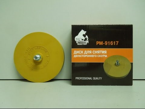

Можно тем что ниже, для удаления 2х сторнненго скотча. А есть ещё нейлоновые кардшётки насадки на дрель.

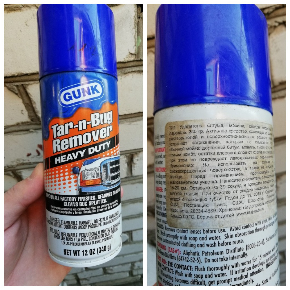

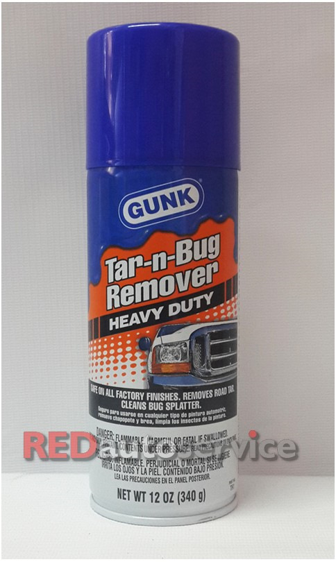

Я купил обычный баллон, называется смывка мовиля. Прекрасно растворяет, сухой тряпкой потом протираешь и собираешь остатки мовиля
Век живи — век учись. Я про такую химию и не слышал. Видимо никогда не надо было — вот глаз её и не замечал!
может она не точно так называется, но что то типа удалителя битумных пятен и мовиля. Вроде бы такой был

PumpkinPie
Дай фото
вон выше добавил, по памяти правда, могу ошибиться. Вечером сфоткаю в гараже
Ну от битума я знаю смывки, а вот от мовиля не видел.
вечером сфоткаю баллон в гараже и скину
nik-niki
как обещал
Спасибо
