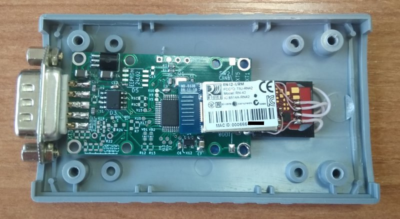

Вот так выглядит само устройство:
Устройство собрано на LPC11C14, без Ардуин. Здесь имеем 32-битное ядро Cortex-M0, работающее на частоте 48МГц, а так же аппаратный CAN на самом контроллере, что позволяет без каких-то дополнительных ухищрений обрабатывать любые данные, поступающие с шины. Bluetooth модуль можно использовать практически любой, поддерживающий профиль SPP, в том числе не брендовый (на фото Roving RN-42), а любой распространенный китайский noname, типа HC-04/HC-05.
Собранное в корпусе Gainta G430, с подключенным шнурком:
Можно подключаться не через диагностику, а стационарно: к проводам диагностической шины где-нибудь внутри торпедо. Достаточно 4х проводов: питание +12V, земля, линия CAN-H и линия CAN-L.

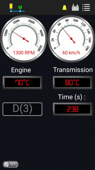

Минимальный набросок интерфейса в Virtuino на телефоне:
Сейчас из Virtuino доступны следующие параметры (оптимизировано на автомобиль Pajero Sport II):
* Виртуальный вывод V1: счетчик секунд с момента запуска (с).
* Виртуальный вывод V2: скорость автомобиля (км/ч).
* Виртуальный вывод V3: Температура двигателя (°C).
* Виртуальный вывод V4: Обороты двигателя (об/мин).
* Виртуальный вывод V5: Температура автоматической коробки передач (запрос, специфичный для Mitsubishi Pajero IV/Pajero Sport II, °C).
* Виртуальный вывод V6: Внешняя температура (актуально при подключении родного датчика к плате бортового, °C).
* Виртуальный вывод V7: Напряжение бортовой сети (по показаниям блока управления двигателя, Вольт).
* Виртуальный вывод V8: Текущая передача (запрос, специфичный для Mitsubishi Pajero IV/Pajero Sport II).
* Виртуальный вывод V9: Давление во впуске (в кПа).
* Виртуальный вывод V10: Давление топлива в рейке (актуально для дизельных двигателей, в кПа).
* Виртуальный вывод V11: Уровень топлива (требуется подключение ДУТ к плате бортового, калибровки для Pajero Sport II, л).
* Виртуальный вывод V12: Израсходованное топливо за поездку (актуально для Pajero Sport II).
* Виртуальный вывод V13: Пройденная дистанция за поездку (км).
* Цифровой вывод D1: Управление входом в сервисный режим (отключение посылки запросов к ЭБУ).

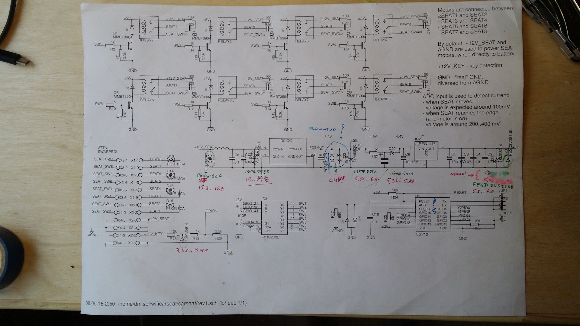

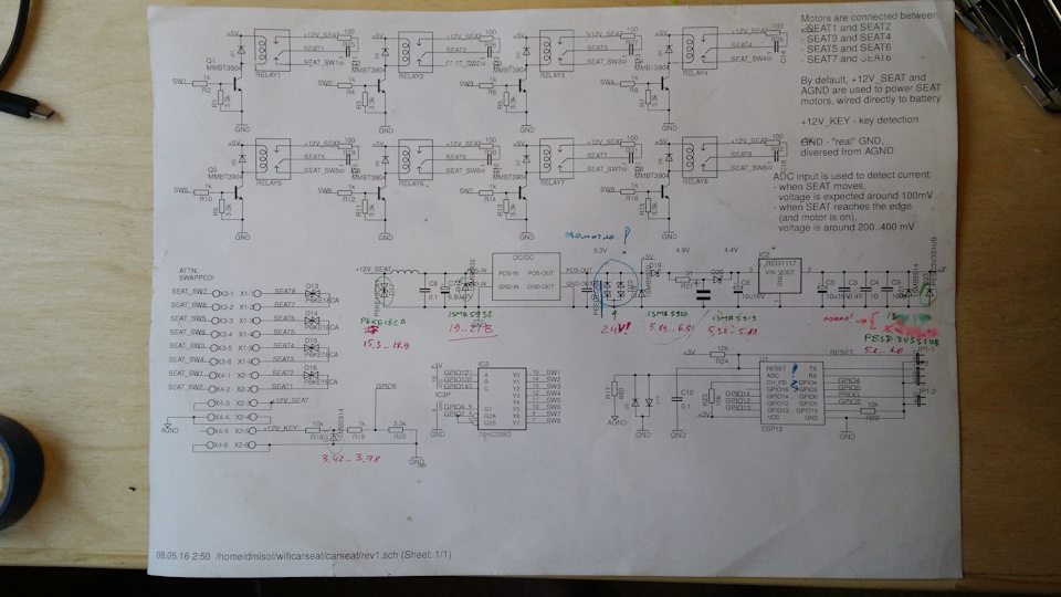

Делал память автокресла на ESP8266
Тоже двухуровневое понижение (5В для реле, 3.3 питание)
Правда, запитано постоянно, и делал на DC/DC
Наелся — выше крыши. Осциллографу (запоминающему, Fluke) не верил! Особенно дикие выбросы при остановке кресла вперед-назад
ESP8266 использовал однажды, при питании от сети, БП на 5V, понижение до 3.3 линейником, как Slave-устройство, головное — LPC1343, пока не завёл аппаратный резет — зависало раз в неделю и АТ-командами не шевелилось. Не знаю, как сейчас, но тогда создалось ощущение крайне нестабильного и сырого продукта, непригодного на автономную работу.
dmisol
А схемотехника есть? Интересно посмотреть в сборе как выглядело. Силовая техника чуть другую специфику имеет, там можно и в низковольтные цепи антенной наловить помех при неграмотной разводке плат и разделения цепей. Сам по себе ESP тоже доверия не вызывает в плане помехозащищенности.
Диск грохнулся (
После этого выложил на github WiFi для Lego — софт унаследован github.com/dmisol/wifi4lego.
От схемы осталась промежуточная бумажная версия и плата
Ох… и много же у Вас борьбы с помехами было…
Вопросы:
1. А первая DC-шка линейная или импульсная?
2. Фото платы есть?
3. Распологалось всё это далеко от моторов?
4. Помехи в итоге были от реле или от моторов? Уходили они в цепи и 5В и 3.3В?
1. DC/DC, поскольку автокресло запитано постоянно
2. есть живая плата, но не рядом . Там все честно, поверьте: периодически (в среднем, раз в несколько лет) балуюсь производством своих платат с fpga и dsp около четверти века. Они работали у сотовых операторов на нескольких континентах
3. да: моторы под креслом, плата сбоку. Но у кресла отдельный земляной провод (что и позволяет детектировать крайние положения). По земле мрак что бегает — импульсы в десятки (!) вольт
4. от кресла и зажигания. проходили насквозь
1. А какой именно? Кстати, для устройства запитанного постоянно — 1117 не лучший выбор, у него просто огромный холостой ток в несколько десятков мА.
На MP2307
А из линейных какой разумный выбор?
LP2985 — если вписывается в 100мА, но в основном использую SPX3819, в таком же корпусе, он до 500мА с холостым током менее 100мкА. На вход ставлю LM2931, если малопотребляющее. Но чтобы с большим током (более 0.5А) и малым холостым — такого не искал, задач не было.
