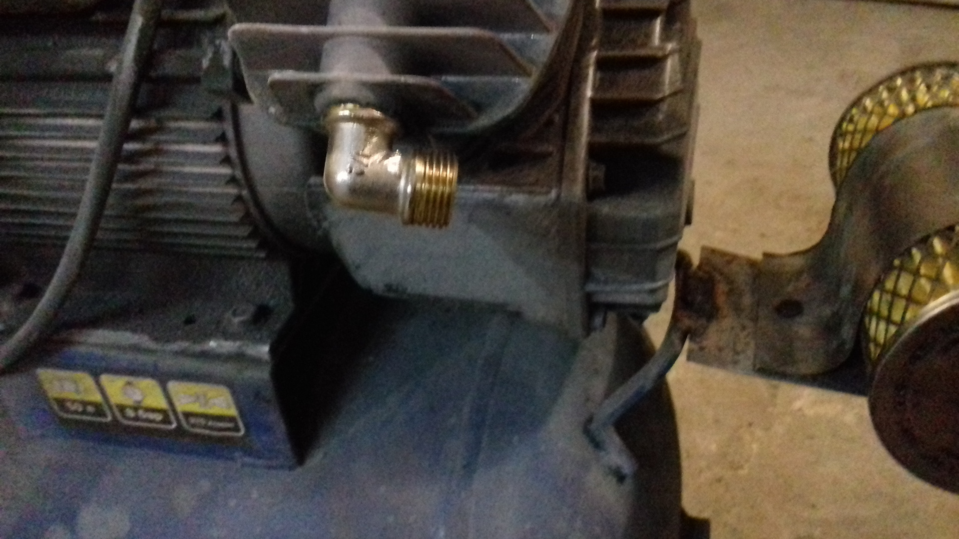

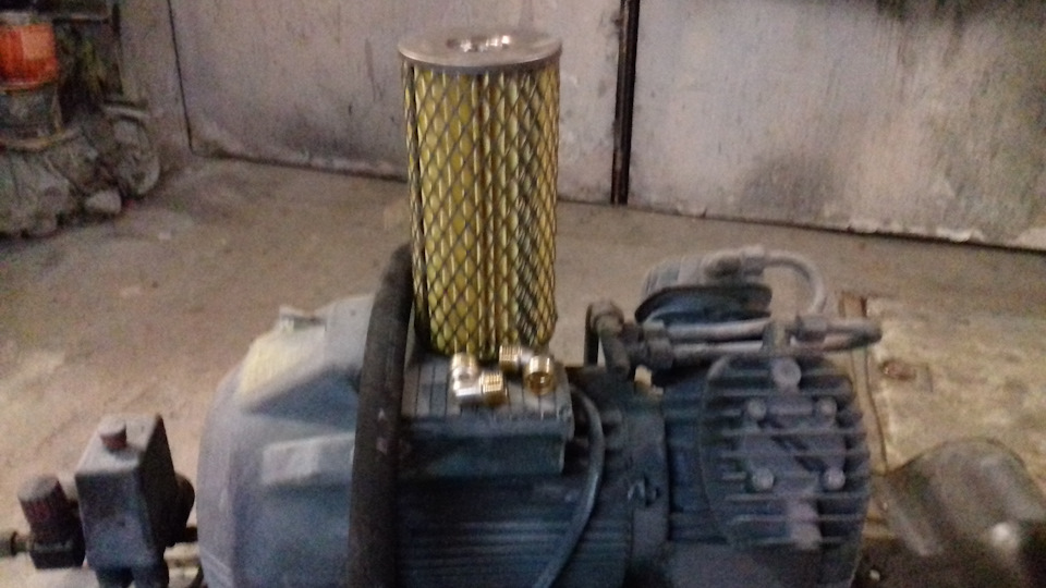

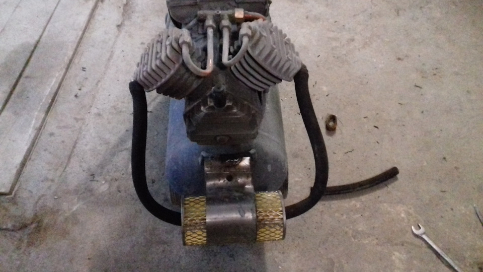

Начал замечать что компрессор стал более медленнее качать. Начал искать причину. А казалось что родные паралоновые фильтра не пропускают дастаточное количество воздуха. Ну что же добавим.

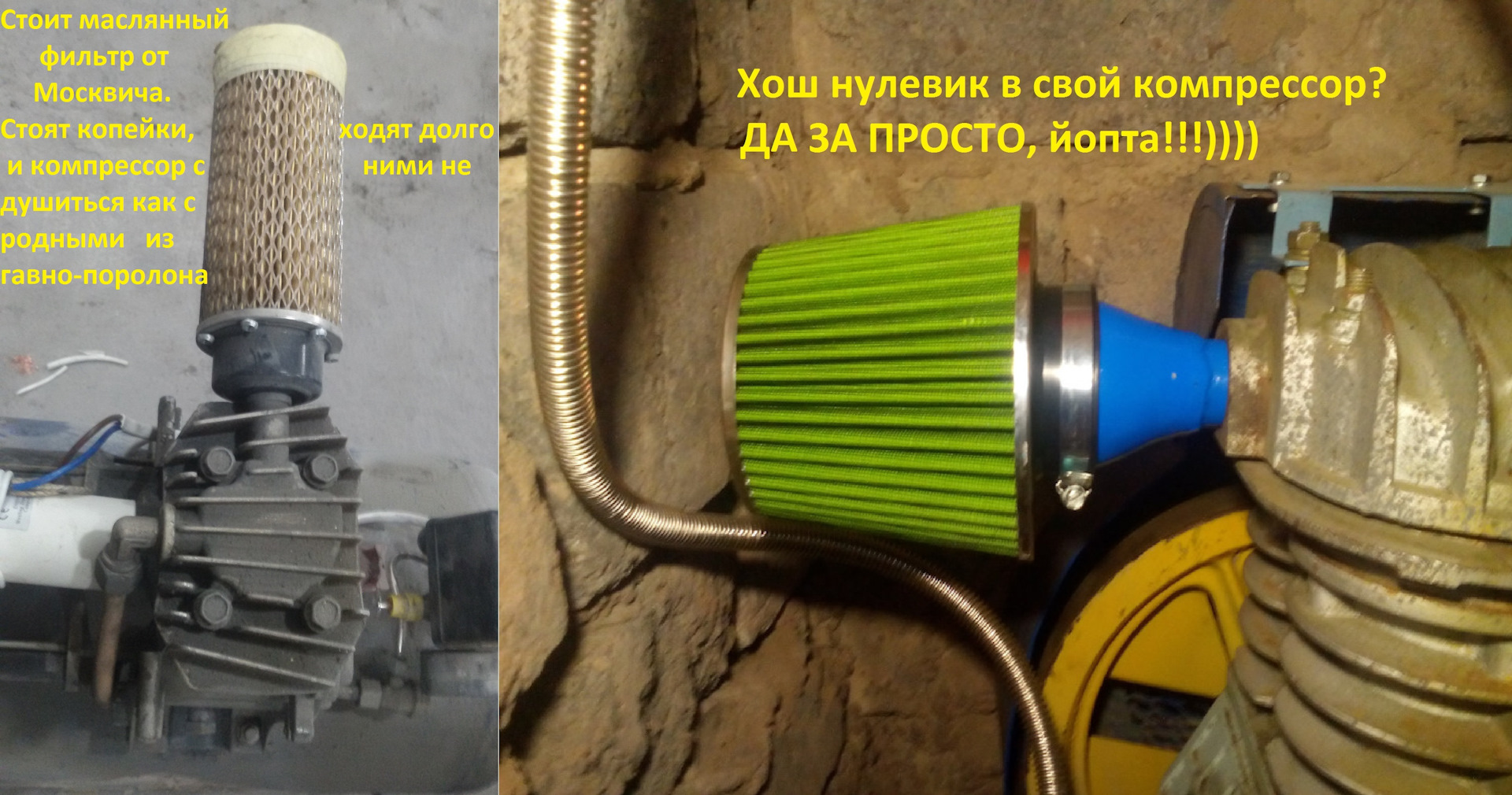

У меня стоит воздушный фильтр от Москвича 2141. Вместе с корпусом. Работает уже несколько лет.
Посмотри под целиндрами не по 2 прокладки стоит. Так же в головках лишние отливы сточи. У меня после доработок стал на 30-35 сек быстрее накачивать с 0 до 8, а если убавить до 7 то еще лучше будет

Ой, тока НУЛЕВИК не надо! Кто его мыть-стирать будет? Вариант -масляный от дизельного мотоблока-работает уже 5 лет, на втором компрессоре!

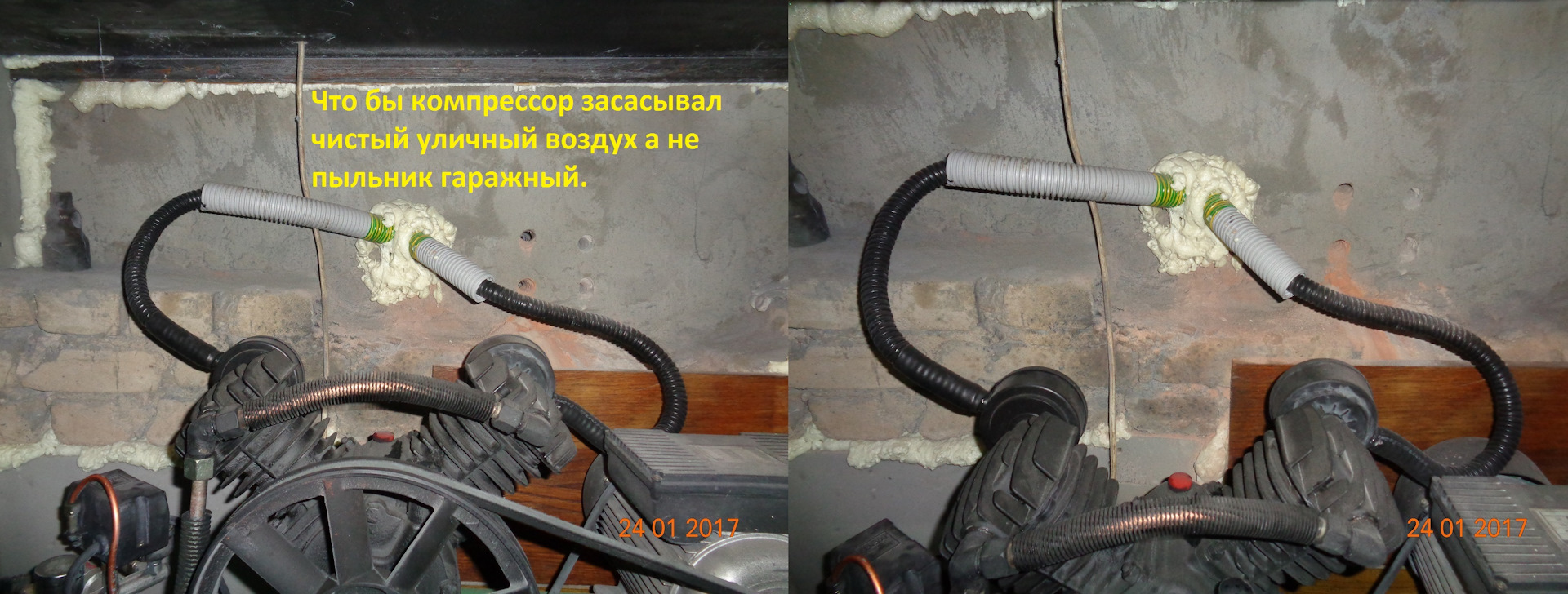

Забор воздуха с улицы а не с пыльного гаража.
Мало, что с улицы, еще и купленный на разборке Жигулевский фильтр в сборе-они и в продаже есть, и на долго хватает и кастрюля железная!
Норма особенно зимой! Привет здоровый конденсат.
