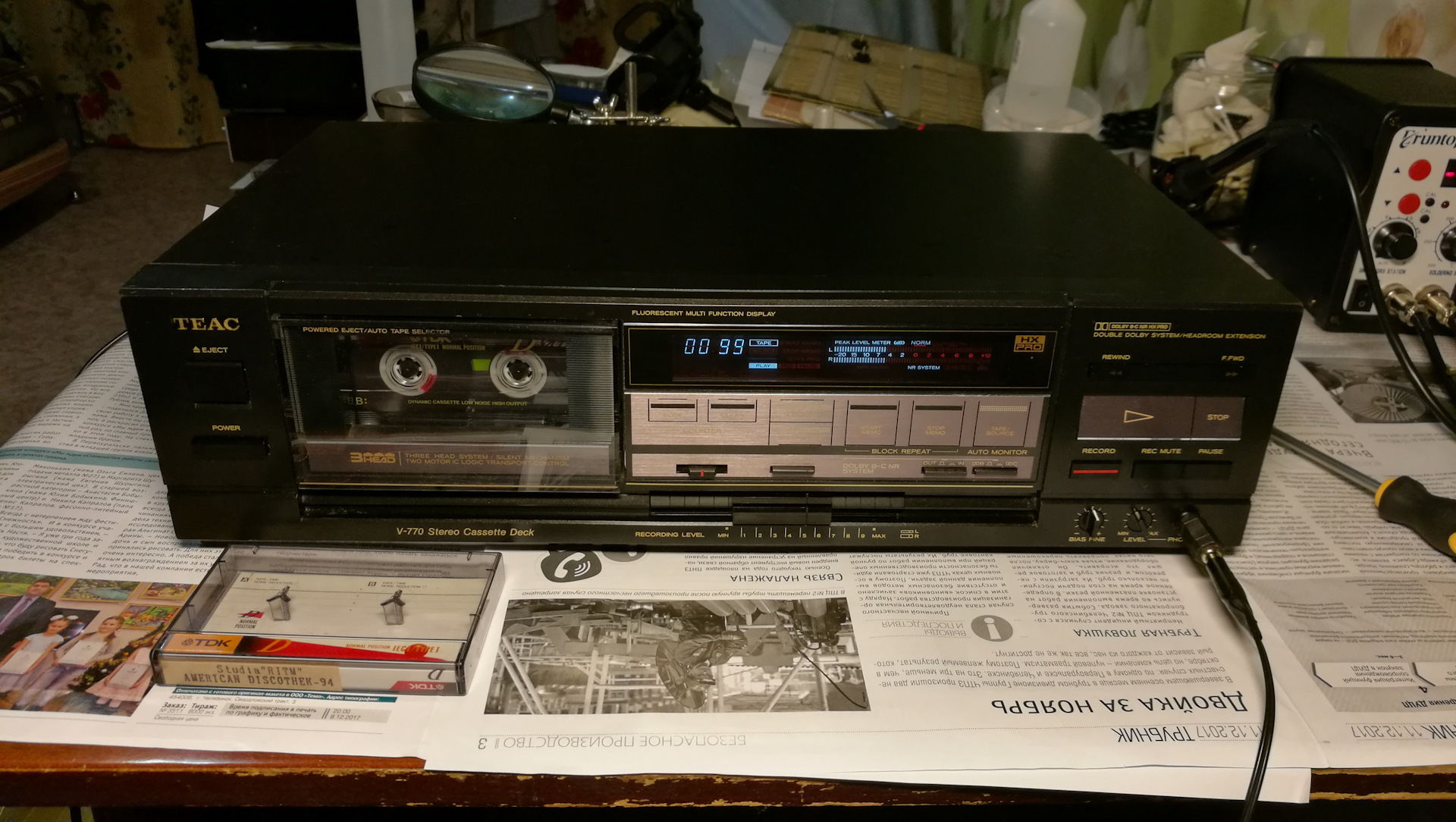

Хотел вчера вечерком послушать хорошей музыки. Включил свой любимый аппарат TEAC V-770 в сеть. А он не работает! Не открывает кассетоприемник. При нажатии кнопки слышен звук работы привода, но ничего не происходит. И воспроизведение не включается. Ну совсем беда…

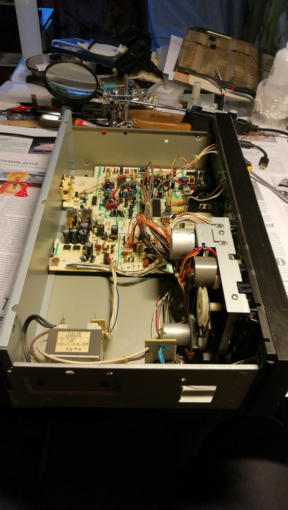

Делать нечего, берём аппарат и производим вскрытие.

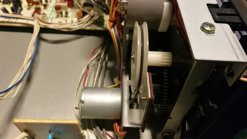

Как видно по фотографии, лопнул и соскочил пассик с привода открытия кассетоприемника. На ощупь резина задубела и не тянется.

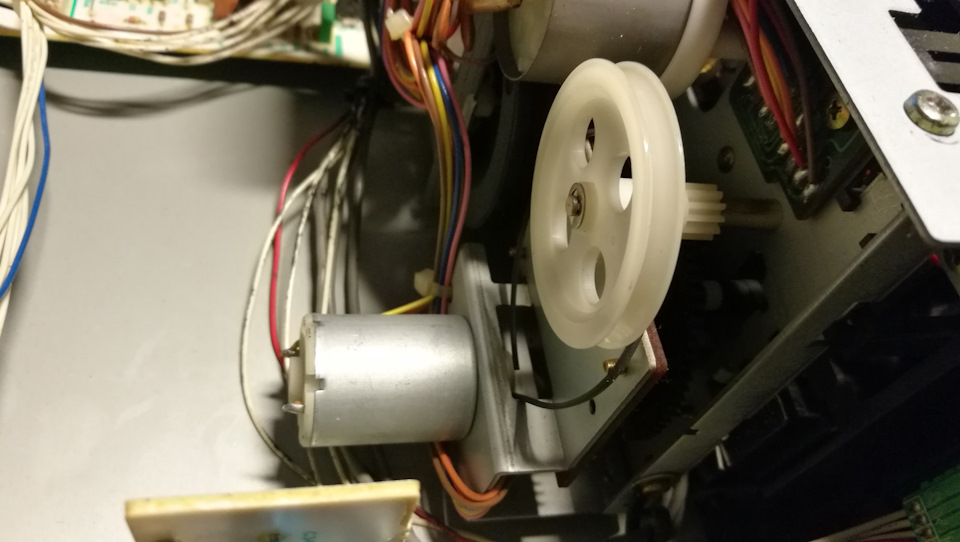

Но это не беда! Пассики у меня есть.
Включаем магнитофон и он, о чудо, оживает и начинает работать! Собираем все обратно.
