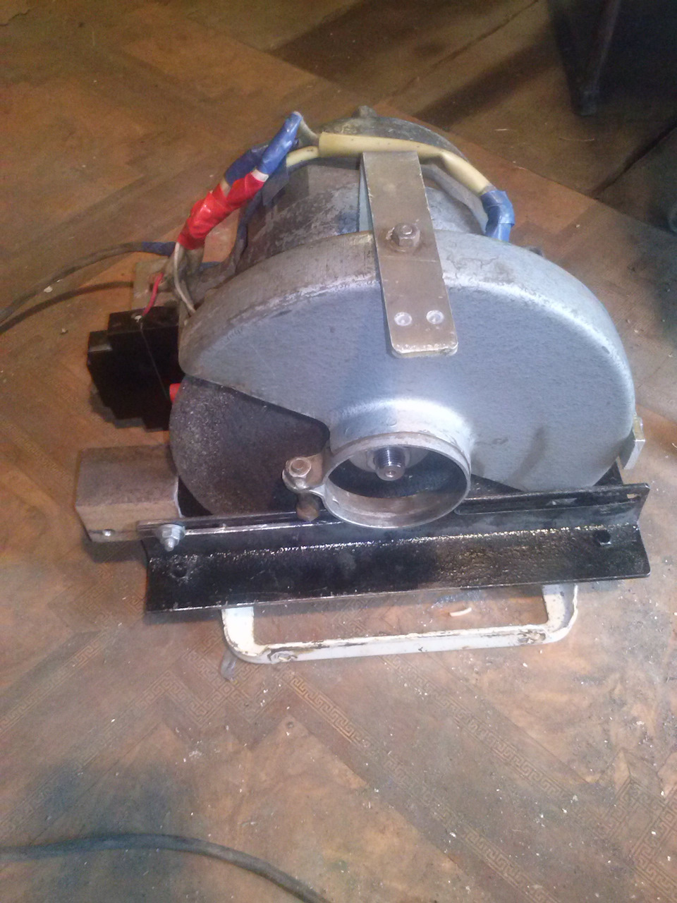

Добрый вечер друзья!
Как и обещал, закидываю очередную и последнюю часть о самодельном наждаке. Вот ссылка на предыдущую часть: www.drive2.ru/c/500462784…age=0#a500520508903653944.
С самого утра, поехал в город и приобрел, собственно сам камень и некоторые запчасти.
Как вы можете видеть, у меня есть крепление уже готовое, то что шло со старой стиралкой.
Но так и быть- покажем всё наглядно, как можно обойтись без токаря и стандарногокрепления от "Рига2")))).

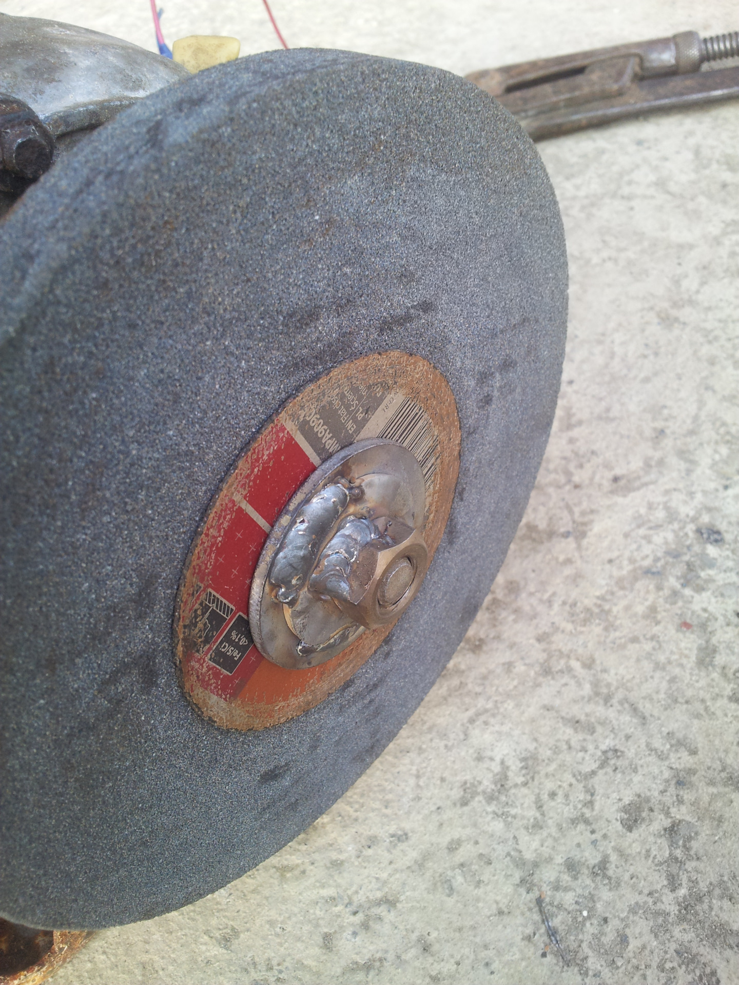

В ход пошли:
Две большие шайбы, болт для крепления к валу, гайки и остатки обрезных кругов.
Остатки обрезных, нужны для того чтоб камень не проворачивало.
Также, в ход был пущен верхний сайлентблок от верхнего переднего амортизатора ВАЗ классики. Это нужно для центровки камня. Чуть обрезав, сел в отверстие как родной))).
Далее подогнал болт, приварил, зашлифовал. Просверлил отверстие для крепежа упорного штифта.
Сварил затяжную гайку.
Примеряв всё это дело к затяжной гайки, от центровал заднюю упорную шайбу. Приварил.
Установил камень.
Замутил кабель питания.
Ну вот собственно и всё. Далее понеслись испытательные работы.
Кто там говорил что фиг будет точить зубила диаметром в три см., ЛИЧНО в ЛС скину видео как он точит и не преет!)))). За 10 мин., заточил всё что можно). Кому надо пишите!
Ну и о недостатках, а они как всегда есть. Упорный штифт- делать не надо! Достаточно приварить, было гайку со внутренним диаметром вала и потом к ней шайбу. Но уже зделано и почему так сделал- фиг его знает. Камень имеет небольшой, повторяю- НЕБОЛЬШОЙ люфток, что приемлемо и на заточку чего либо не влияет. Люфток кстати не осевой а радиальный. Точит прекрасно, я доволен. Осталось припиндючить кондер и будет фен-шуй.
Ну и если что -кому непонятно, обращайтесь.
Всем спасибо. Всем удачи.

Дружище, по моему как то опасно у вас получилось…
Хотите идею по переделке? Сделайте из этого всего Гриндер! Сварку нафиг. Будут биения. Да и вообще старайтесь избегать биений. И кожухи защитные должны быть…
Однозначно тут сварка лишняя. Металл перекалился, стал неоднородным и хрупким. От вибрации камня может со временем лопнуть
Посоветую от станины(или болтов крепления защиты) вывести на подшипнике поддерживающий центр аналогично задней бабке токарного. Уж больно длинный сварной вал. Молодец.

Чувстуется работа самоубийцы, вал удлинен сваркой плюс просверлен, лопнет от вибрации ваш шов и прилетит в самую умную час тела)))) я бы не стал так рисковать.

Сварной вал и посадка на резинку- не зачёт. Машина для убийства.

Валы варить нельзя — очень не надежная конструкция.
Балансировка никакая и при определенных оборотов возможен эффект резонанса который в расколбас пустит этот инструмент.

не отвалится и не открутится. Но вал варил зря-его повело скорее всего. Топоры стамески точить пойдет. На самом деле отнесли бы к токарю-он вам бы все сделал. Резинка на вал кстати тоже сомнительное удовольствие. Не думали, что ее накрутит на вал?

упор для заготовок где? кожух где? радиальное биение убирается шарошкой(без упора не получиться).
я дико извиняюсь, но: какой на****н упор для заготовок и тем более кожух?
Я всегда работаю в очках- это раз. Во-вторых, этот инструмент будет использоваться для заточки зубил и ножей и поверте, не так уж и часто. Я не занимаюсь профессиональным, каким-нить "точильным" делом. Так, чисто для хозяйства. Но спасибо- УЧТУ))).
просто напомню, техника безопасности написана кровью.
Согласен, знаю. Будет время сделаю. А пока, как говорится- "Храни меня Господь").

))))). Вот это вы меня насмешили. Ну "ОК", учту но всё -же отвечу вам так: Обычно значения прочности сварной капли, составляют от 42 до 50 кг*мм.кв!
А теперь посмотрите на проваренный шов и все сразу станет ясно))).
Хотите сказать это так же надежно?)
Я не хочу, никому, ничего доказывать!).
Просто говорю так: Штифт не просто приварен, а "всунут в отверстие и потом уже прихвачен сваркой. Крепежная гай сварена что фиг оторвешь, даже с помощью турбинки! Так чего мне бояться? Куда он убежит? Думаю скорее рассыпется чем отвалится)))).
