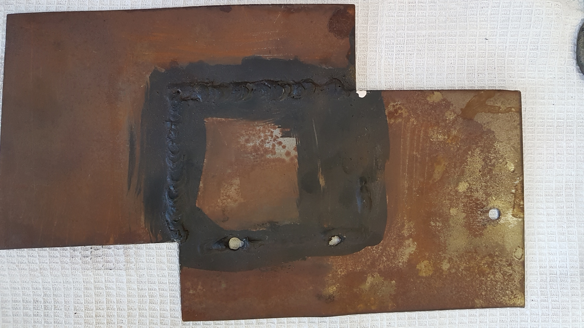

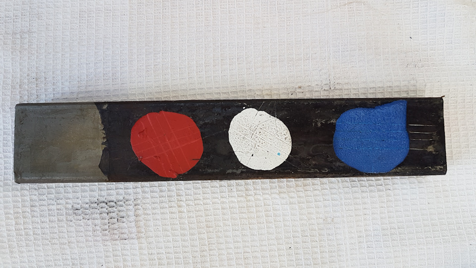

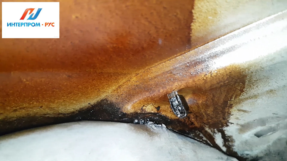

Для тех кто хочет понимать процесс обработки детали как после сварки так и ржавых мест в самом запущенном состоянии напишу порядок действий.
Пескоструй или механическая очистка в случае пластовой или толстослойной ржавчины.
Плюсы способа пескоструйной обработки: быстро и качественно удаляет старое покрытие.
Минусы: требует специального оборудования, места для проведения операции или на открытом воздухе. Не удаляет масла, смазки, силиконы и жиры, а так же пыль которая остаётся на поверхности в виде ржавой пыли, не проникает в поры и труднодоступные места. Вредно для здоровья.ы

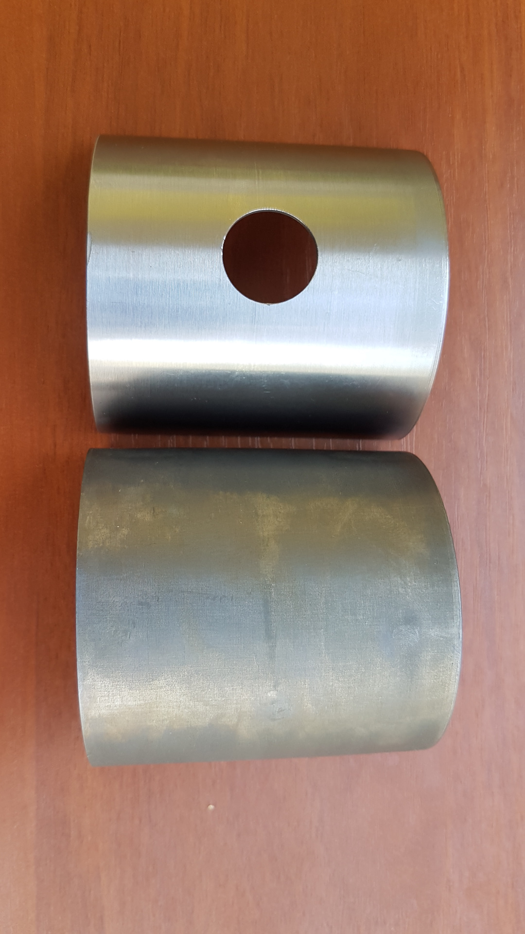

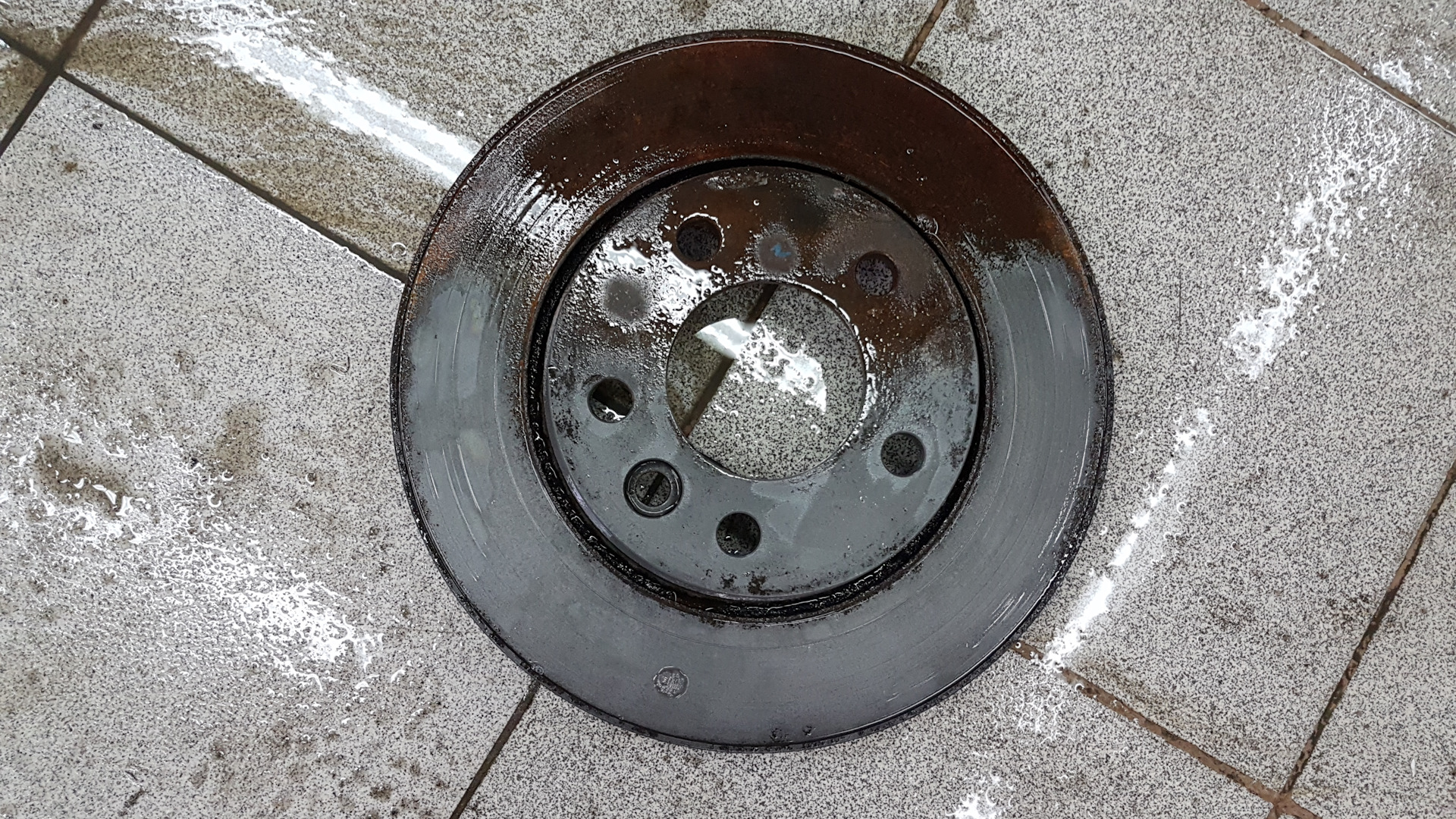

2. ДЕЗОКСИЛ 1Т — Кислотное жидкое средство для травления швов и металла от ржавчины, травления ржавчины куда не добрался пескоструй или механическая обработка (поры, питинговая коррозия, труднодоступные места)
Плюсы: высокая приникающая способность, проникает в любые места куда может проникнуть жидкость в случае с обработкой в ваннах может проникнуть практически в любые места. После травления остаётся чистый металл.
Минусы: проводится только при условии что потом можно будет смыть водой а так же нейтрализующим щелочным раствором. После обработки поверхность металла очень активна и требует немедленной дальнейшей обработки. Вредно для здоровья.
3. Нейтрализатор кислоты после её использования А-Лайн Н

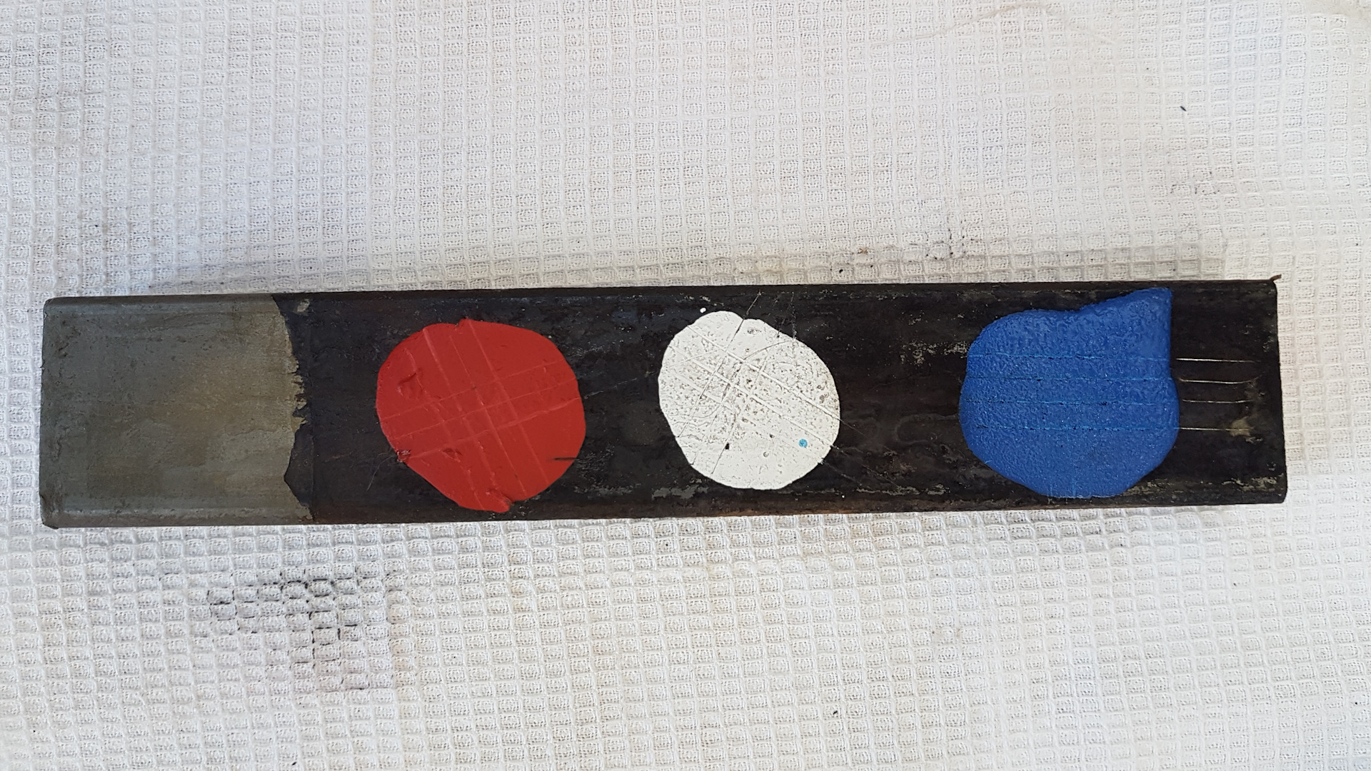

4. Нейтральный преобразователь ржавчины КФ-58ПР преобразовывает в нейтральные соединения то что не смогла стравить кислота или использовать вместо кислотного травления чтобы не смывать позже растворами кислоту.
Плюсы: нейтральный состав! Высокая проникающая способность. Не требует смывания. Минимальный расход. Возможность окраски непосредственно на поверхность обработаную КФ-58ПР.
Минусы не заметил, если есть расскажите)
5. ДЕЗОКСИЛ-ОФ-Ц коцентрат для обезжиривания и цинкофосфатирования металла применять на голом и чистом металле, так же частично преобразует ржавчину в фосфаты. в закрытых полостях не применять за ненужностью процесса.
Плюсы: высокая проникающая способность, наносит защитное покрытие создающее поверхность с высокой адгезией к последующим слоям ЛКП. Простота применения, является обезжиривающим составом.
6. Плёнкообразующий ингибитор коррозии Форал ПИ Флакон + 5% Ингибитор коррозии НМ-1 — самостоятельное покрытие для недоступных и скрытых полостей. Отличная защита сварочных швов.
Плюсы: высокая проникающая способность, отличное плёночное покрытие которое надолго перекрывает доступ воздуха и влаги к металлу. Простота нанесения и быстрая сушка.
Ну а поверх всего этого можно наносит другие средства и покрытия))) В принципе это короткая технология промышленной окраски изделий. только без применения гальваники и приспособлена для условий небольших СТО. Могу сразу сказать — это не заработок для мастера и скорее в нынешних реалиях современности где за работу не хотят платить на этом миллионы не заработаешь, но для фанатов и любителей реставрации думаю будет полезно. И в отличие от других средств на все это кроме Форала ПИ можно наносить ЛКМ. Если говорить про МЛ составы или Пушсало со всеми его проявлениями, то на эти покрытия их наносить нельзя, кстати добавлять в пушсало ингибитор HM1 приветствуется и позволит усилить защиту на более длинный срок.

Извиняюсь, неправильно понял по тексту. Наверное ДЕЗОКСИЛ-ОФ-Ц наиболее эффективный вариант для обработки закрытых полостей и объемов, а сверху ещё разогретым пушсалом с нигролом закрыть? Здесь на сайте есть описание как реставрируют трехтонку, поднятую со дна ладожского озера — машина практически 70 лет лежала в воде, самое интересное что содержимое коробки передач в приличном состоянии, именно из за нигрола!
нет это не очень подходит, он реагирует только с открытым металлом например если вы в ванне очистили от краски и протравили весь кузов например или сам порог каким то образом то это подходит для обработки и создания цинкофосфатного слоя но если это не сделать вся внутренность уже покрыта каким либо грунтом от завода… в основном катофорез, тогда применение этого состава бесполезно, тогда лучше нейтральный преобразователь и после форал пи и потом уже ваше сало)))
Добрый вечер! А почему нельзя поверх этих составов наносить пушсало?
Кто сказал что нельзя? Можно… это на пушсало нельзя ничего наносить…
