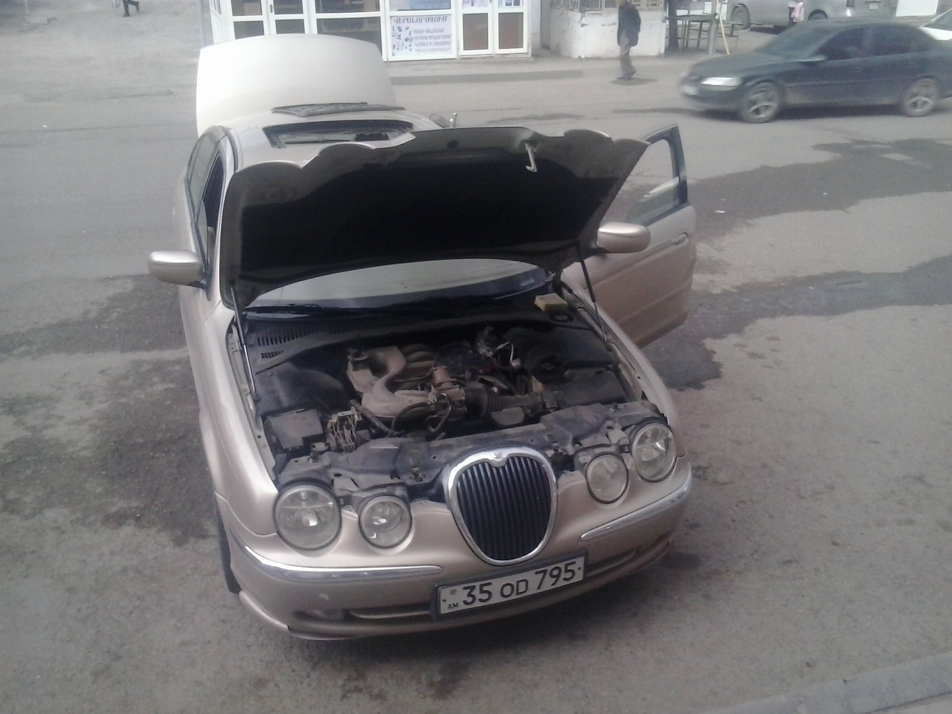

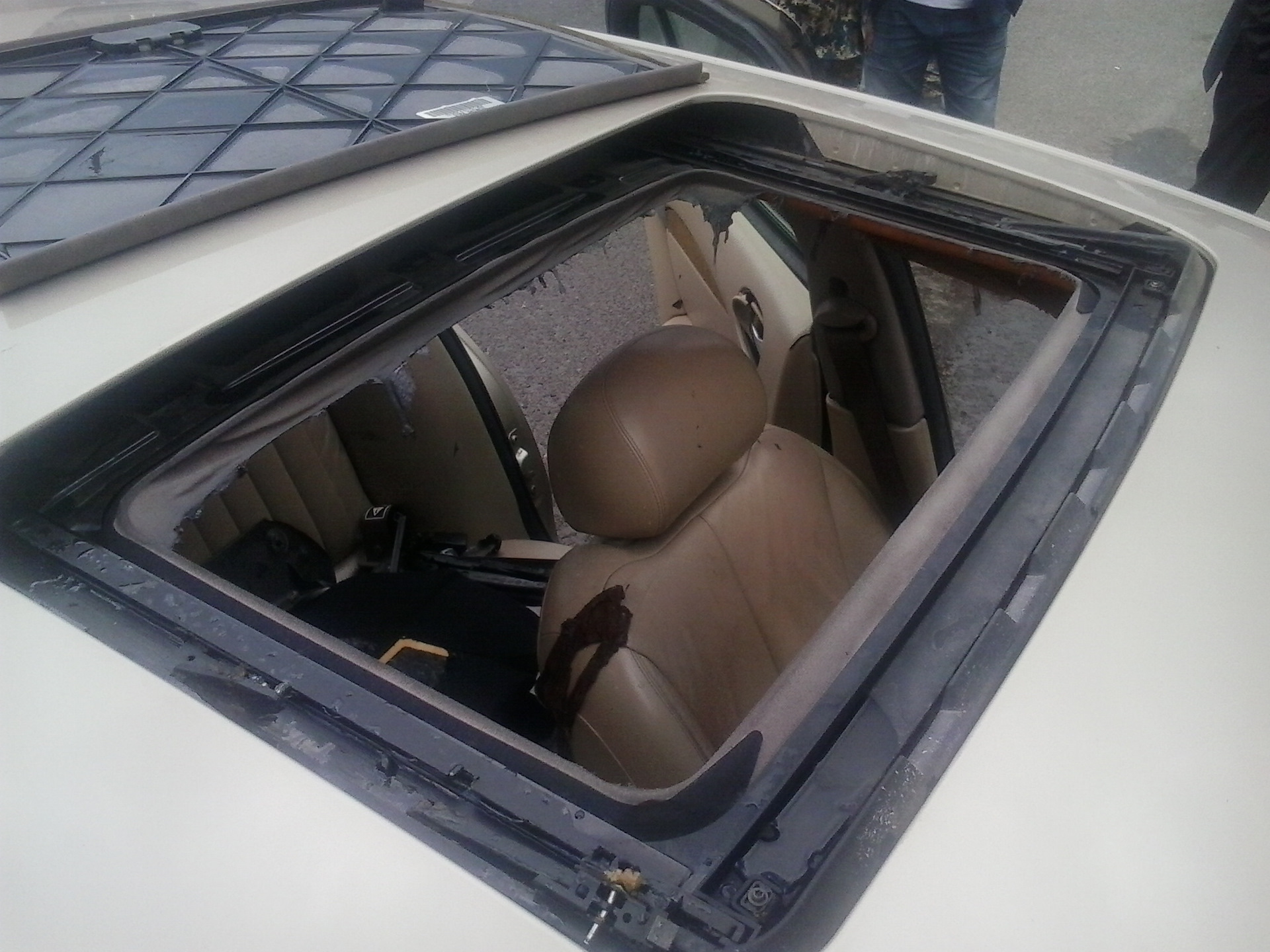

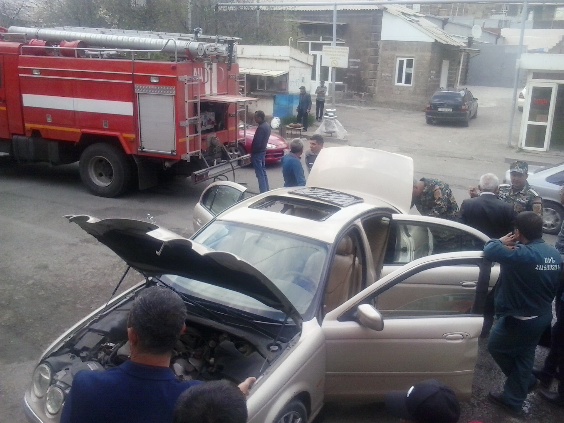

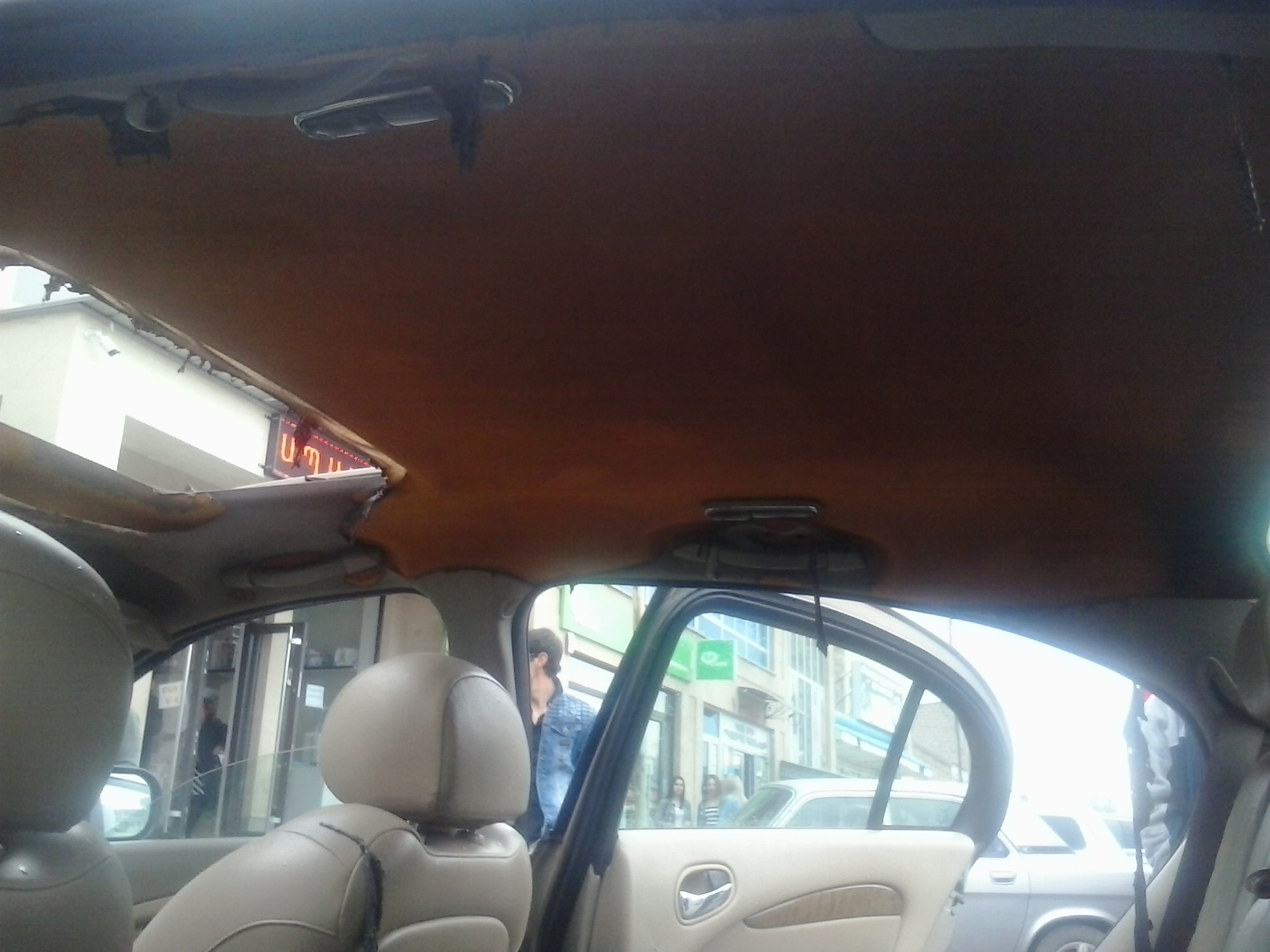

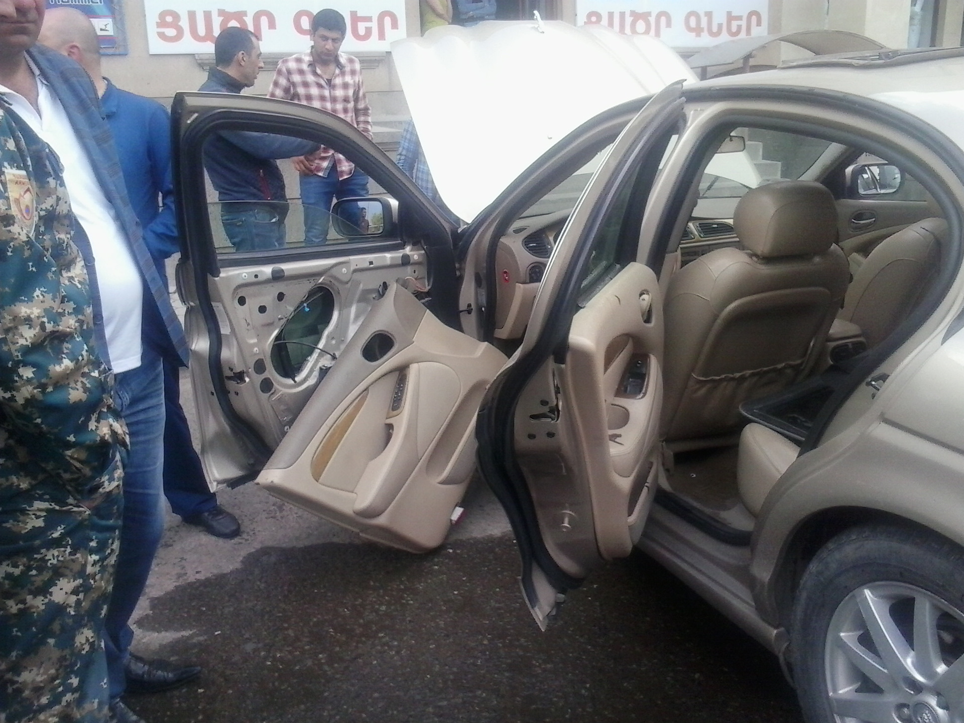

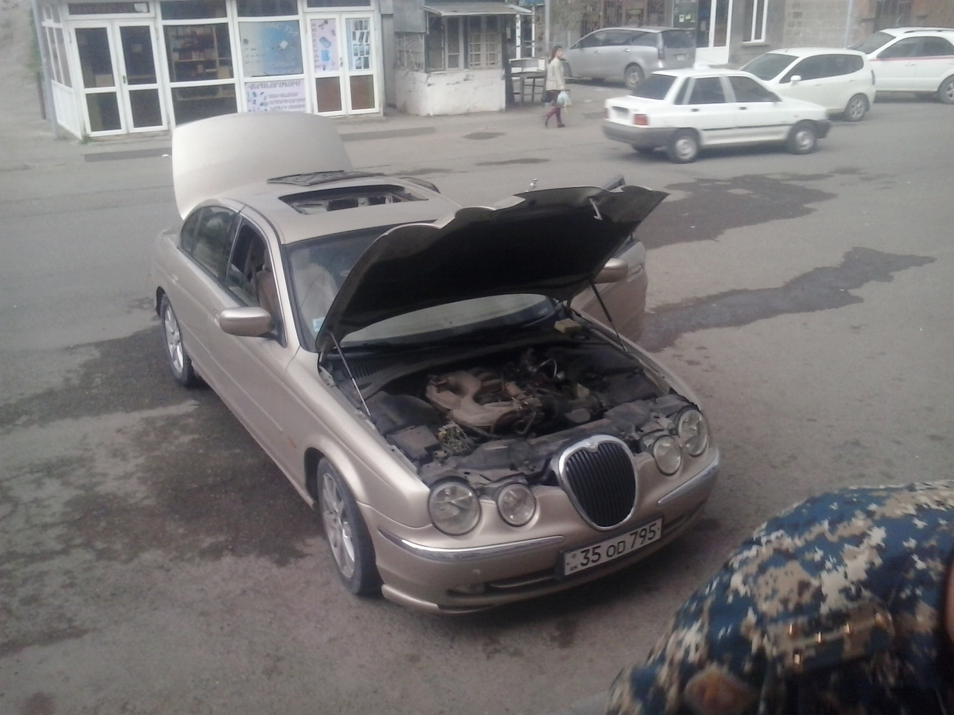

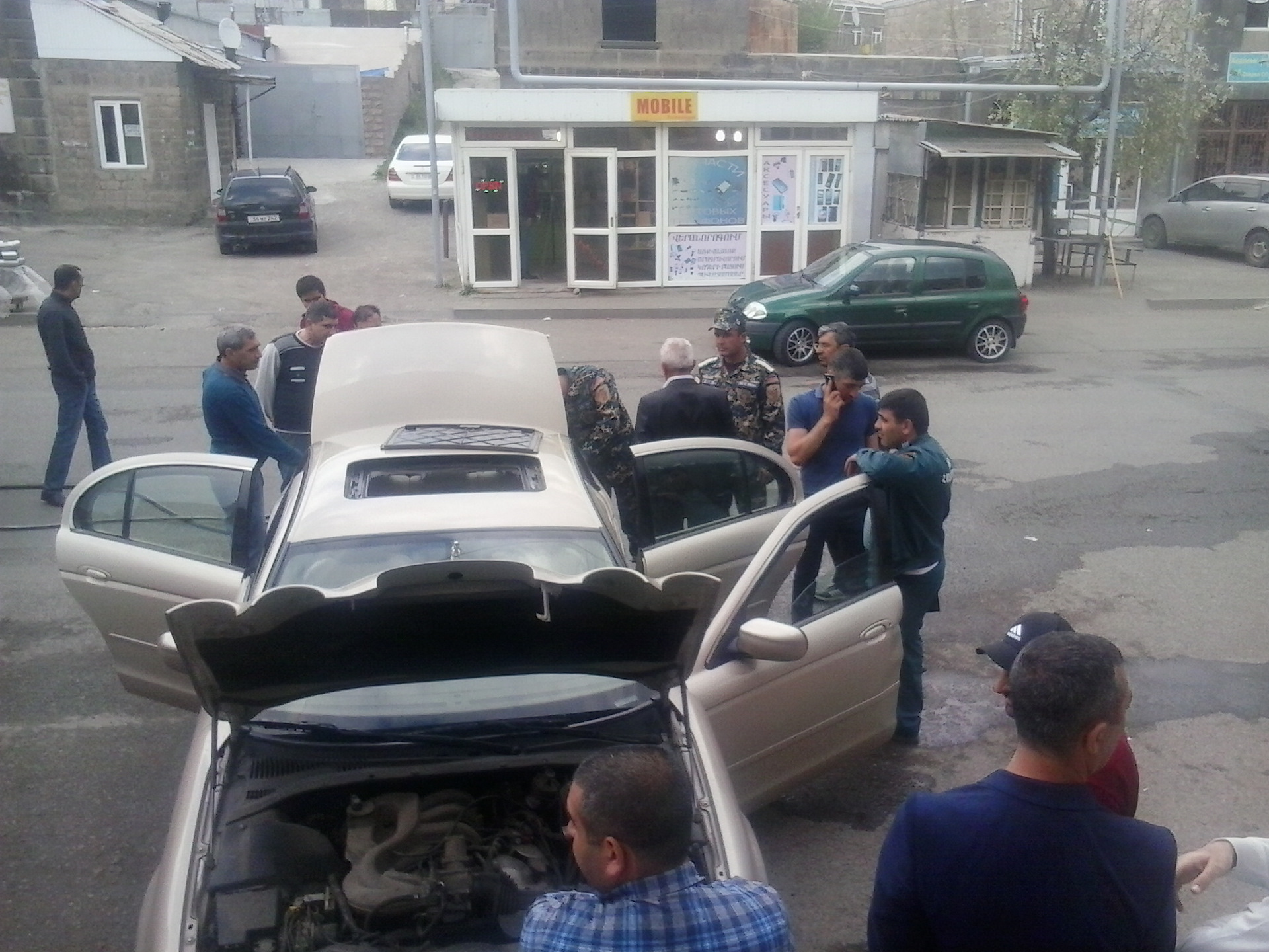

Получили вызов о взрыве и пожаре автомобиля 3 мая сего года (2018). Подьехали быстро, воды потребовалось не много, 2-х пострадавших с ожогами открытых частей тела 2-ой степени в больницу и давай перекрывать все краники которые возможно, реакции 0, газ так и продолжал шипеть на нас, баллон полный под завязку… тогда оцепили улицу и отвинтили штуцера и всякое, чтоб хоть ускорить процесс опустошения баллона… Позже выяснилось, часом ранее мастерюги меняли на машине какие-то сальники и прокладки от этого ГБО…

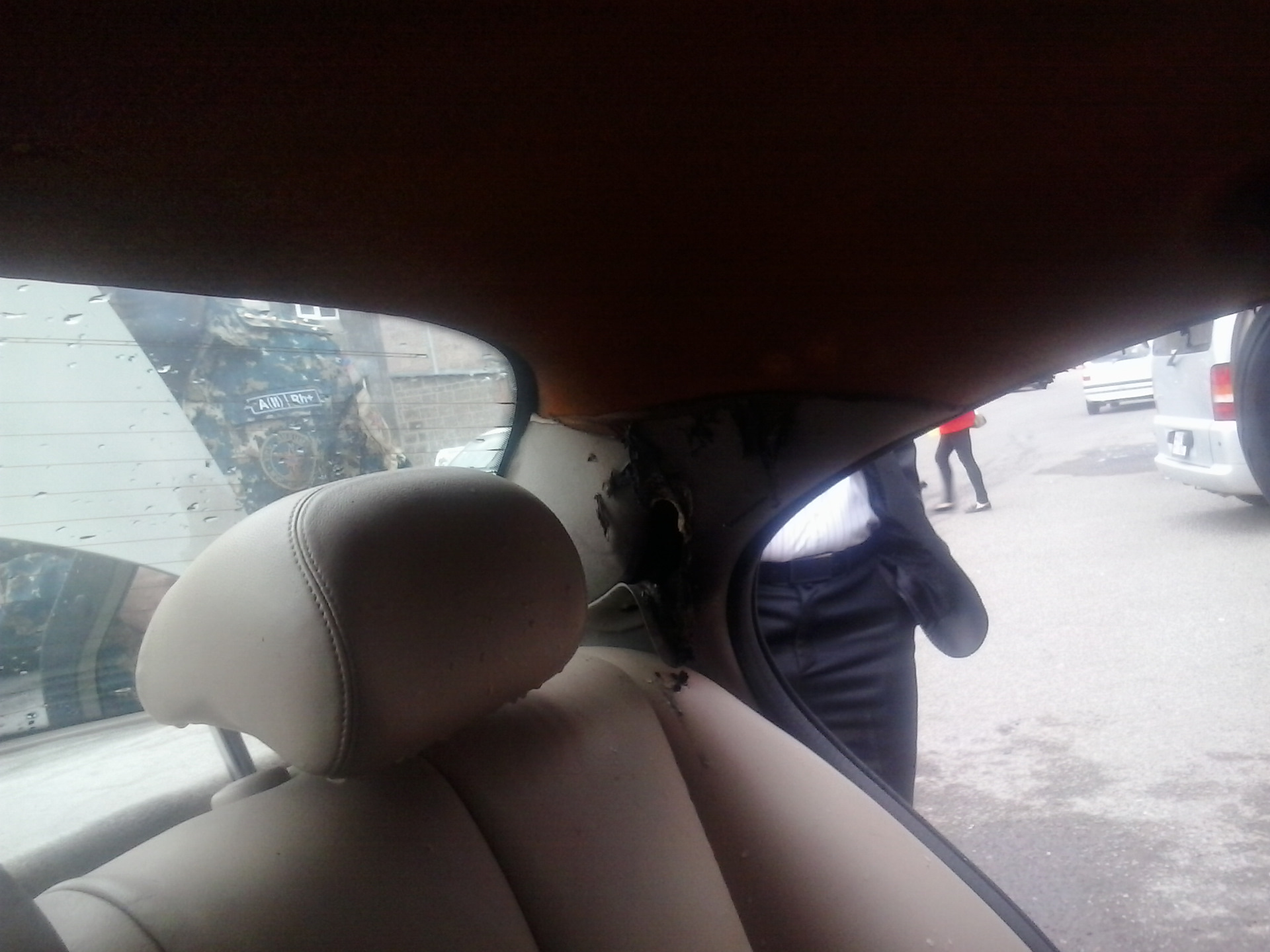

Сам процесс взрыва по словам очевидцев таков: двое, водитель и пассажир, сели в машину и… остальное добавим мы, спасатели… как только водитель включил зажигание, от искры фыркнул (вспыхнул) газ накопившийся под капотом и в салоне, концентрации хватило чтоб выбить двери и люк, от тепла расплавился весь верх салона и некоторые пластмассовые детали… Скорей всего владельцы туповаты, но везучи, как можно было, садясь в салон, не учуять запах газа такой концентрации?

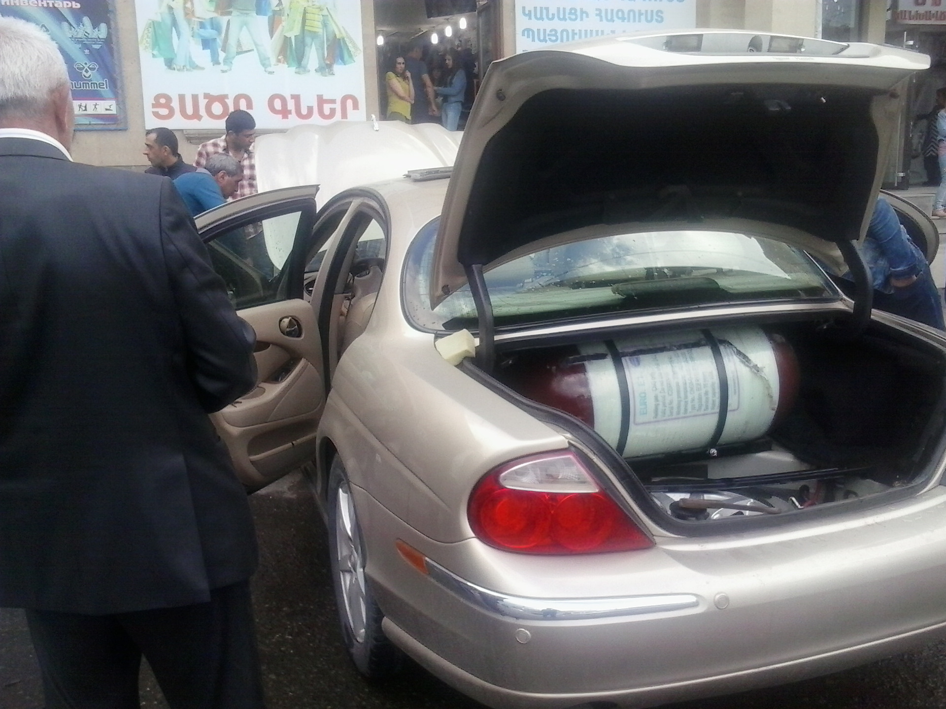

Странно, а баллон в багажнике очень похож на пропановый.
И это очень удивительно, у Вас действительно все ездят на метане. Пропан экономически не выгоден.

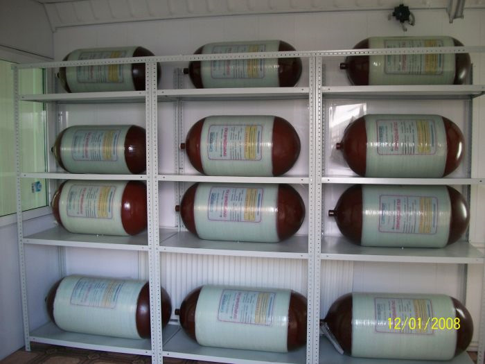

это говорят, какие-то итальянские баллоны, но точно метан, жаль фото самого "пузатого" отдельно нет
Откуда ожоги. И давление. И взрыв газа метан же не воспломеняется без давления. Там раххерачило бы и балон и машину еслитметан
я как понял накопившийся газ вспыхнул на секунду и этого хватило чтоб расплавить верх и причинить ожоги, а так как избыточному давлению при взрыве было куда выйти раскорежило только двери

если пыхает метан без разгерметизации баллона то ничего не будет, вернее будет как на фото… А если взрывается баллон — разносит весь авто…
Но не. Горят пары их поджечь можно только под давлением и концентрация должна быть бешенная
D0minickanec
Все правильно. Точнее, пых будет такой, когда к долго открытой газовой комфорке горящую спичку подносишь.

Каким образом этот баллон похож на пропановый? Явно видно, что метановый…

баллон как раз таки метановый в багажнике
Может Вы и правы, я не утверждаю, что это обязательно пропановый баллон.
Сколько видел метановые баллоны — это всегда несколько тонких длинных баллонов, которые как правило уложены в рядок, либо снизу авто либо в багажнике (это про на легковых).
А один большой баллон — это пропан.
Сейчас видимо появились и такие метановые баллоны, как на фотках.

я с ГБО не дружу и возник вопрос, какое вообще в метановых баллонах стандартное давление? доходит до 300? на момент приезда моих огнеборцев, в данном баллоне еще было 170 атм
это пропан или метан?
метан
