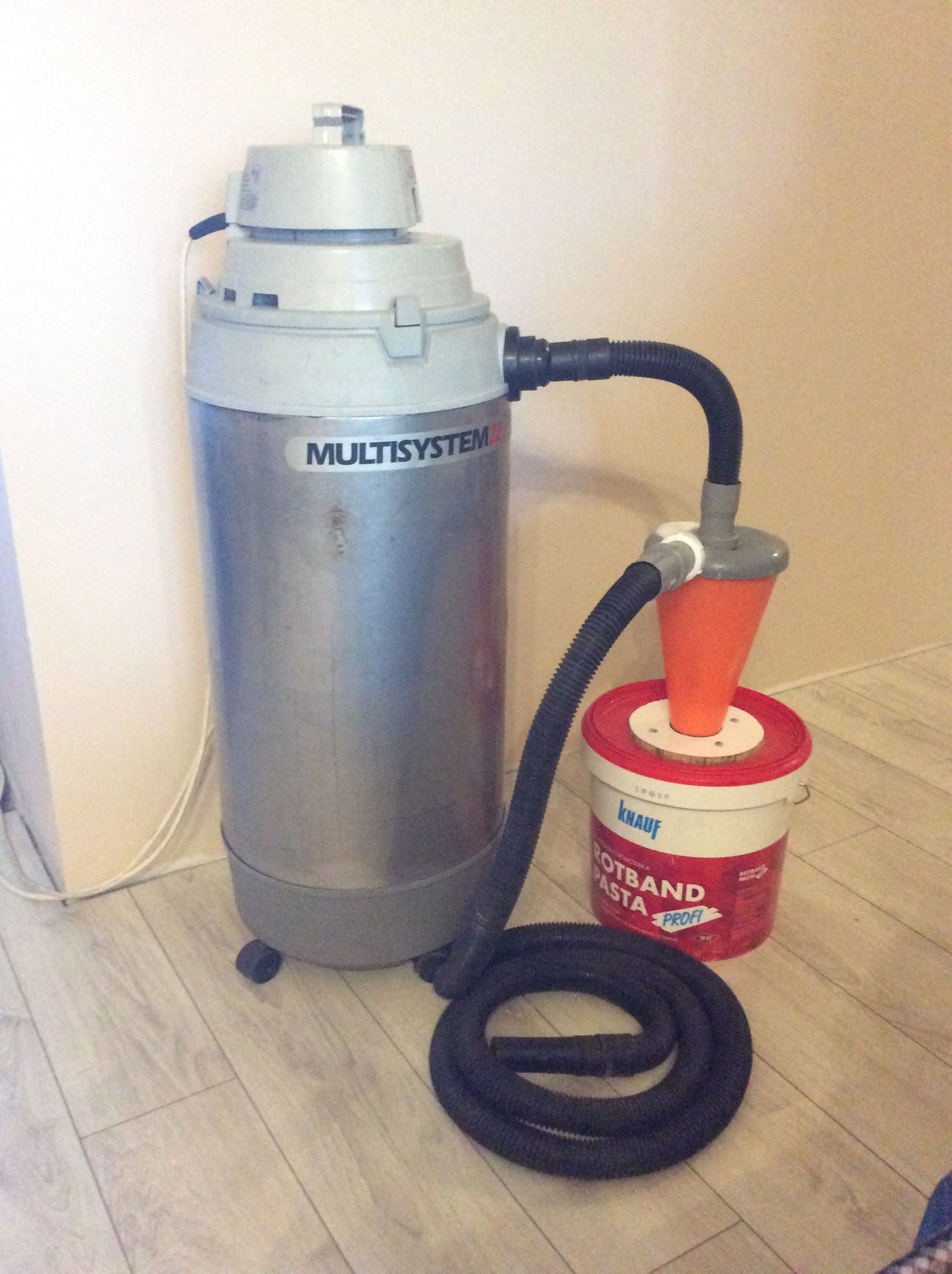

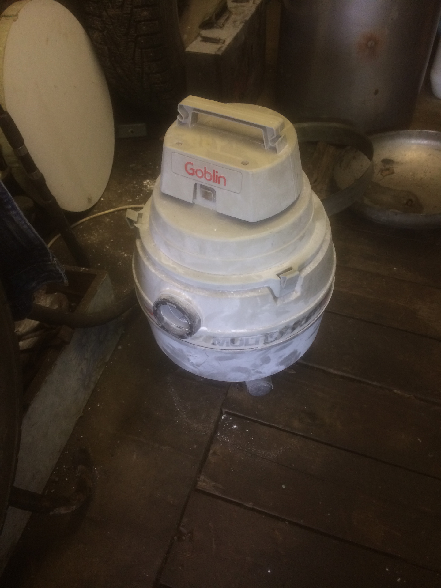

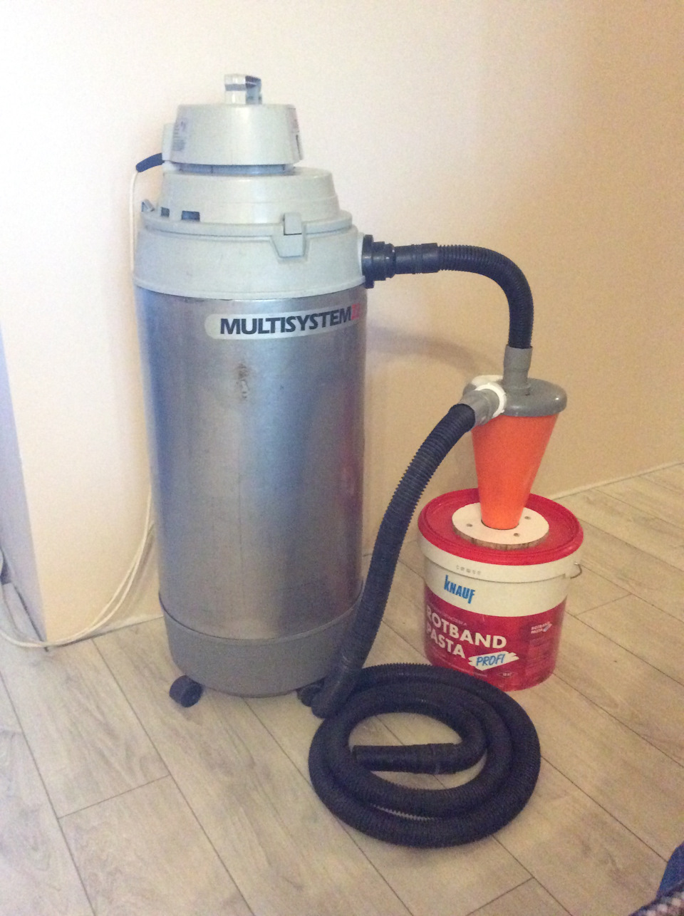

Появилась у меня нужда в строительном пылесосе, да и для гаража он тоже пригодится.
А за 500 руб в аренду брать накладно.

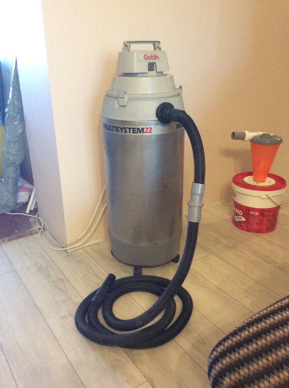

Хотел купить советский циклон, но попался Gobln за 300 руб.
Работает, шланг есть, фильтр гофрированный в хлам, но это не проблема.
Взял.

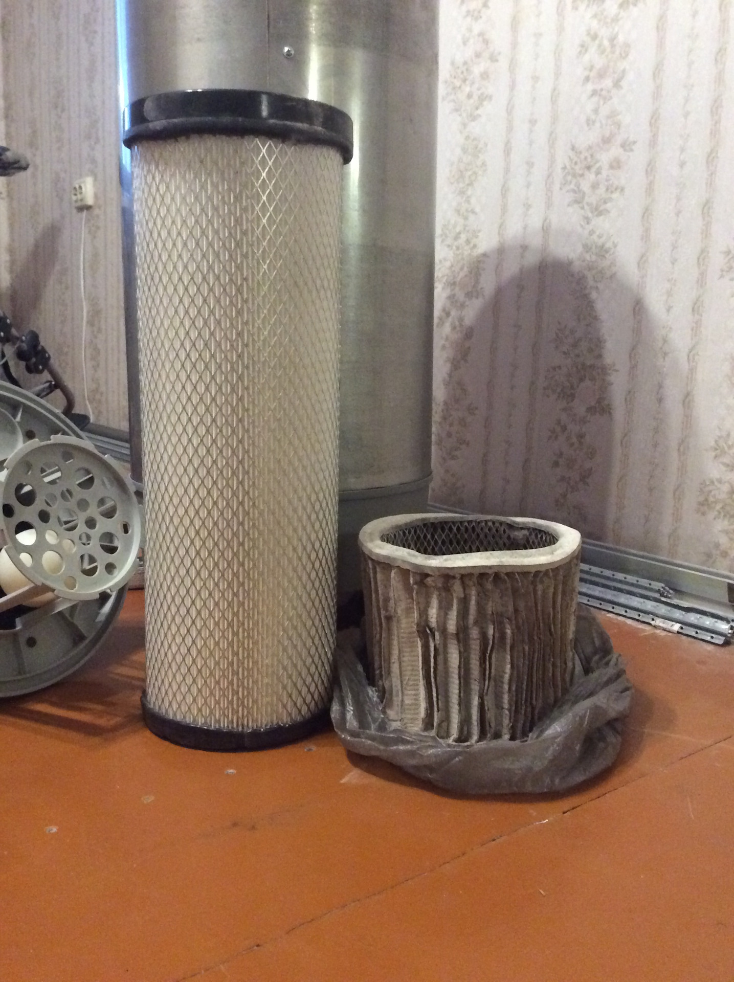

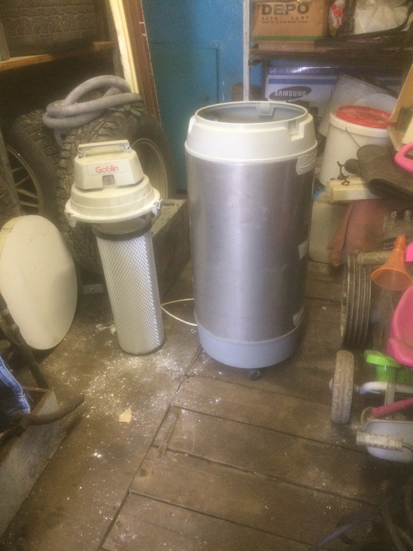

По посадочному отверстию подходил камазовский, но он длиннее — 50 см, а старый 16 см. Ну и ладно, сделаю из одного три, на дольше хватит, выбрал самый дешевый NAC 77222-s за 275 руб., его и заказал.

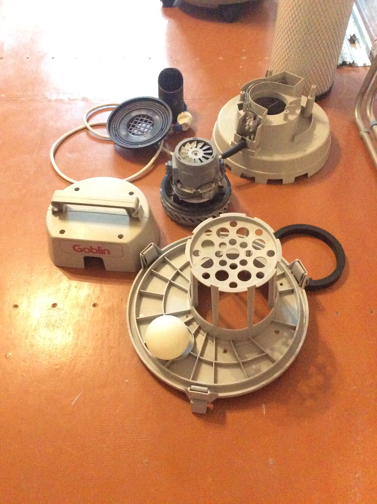

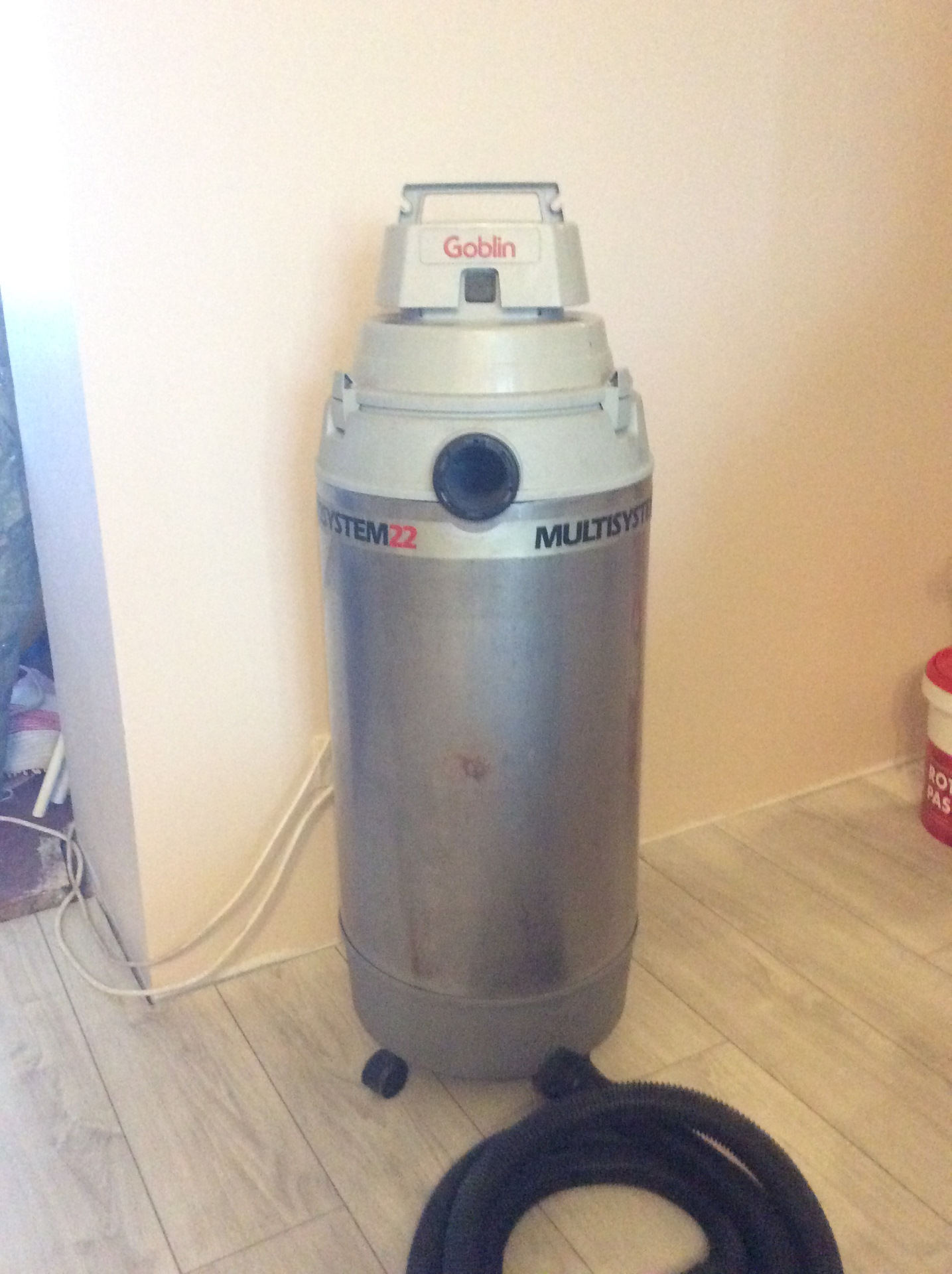

Пока ждал, разобрал полностью пылесос, все помыл и почистил, удлинил провод.
Когда приехал фильтр, я решил не укорачивать фильтр, а решил пылесос удлинить. Мне так проще!)
Фильтр надевается очень плотно, дополнительного крепежа не надо.
В итоге пылесос стал выше на 50 см, а фильтр — на 35 см. Площадь фильтрующего элемента значительно увеличилась.
Посмотрим, если мощности (1кВт) не будет хватать, поставлю более мощный мотор.
Итого пылесос обошёлся в 580 руб.

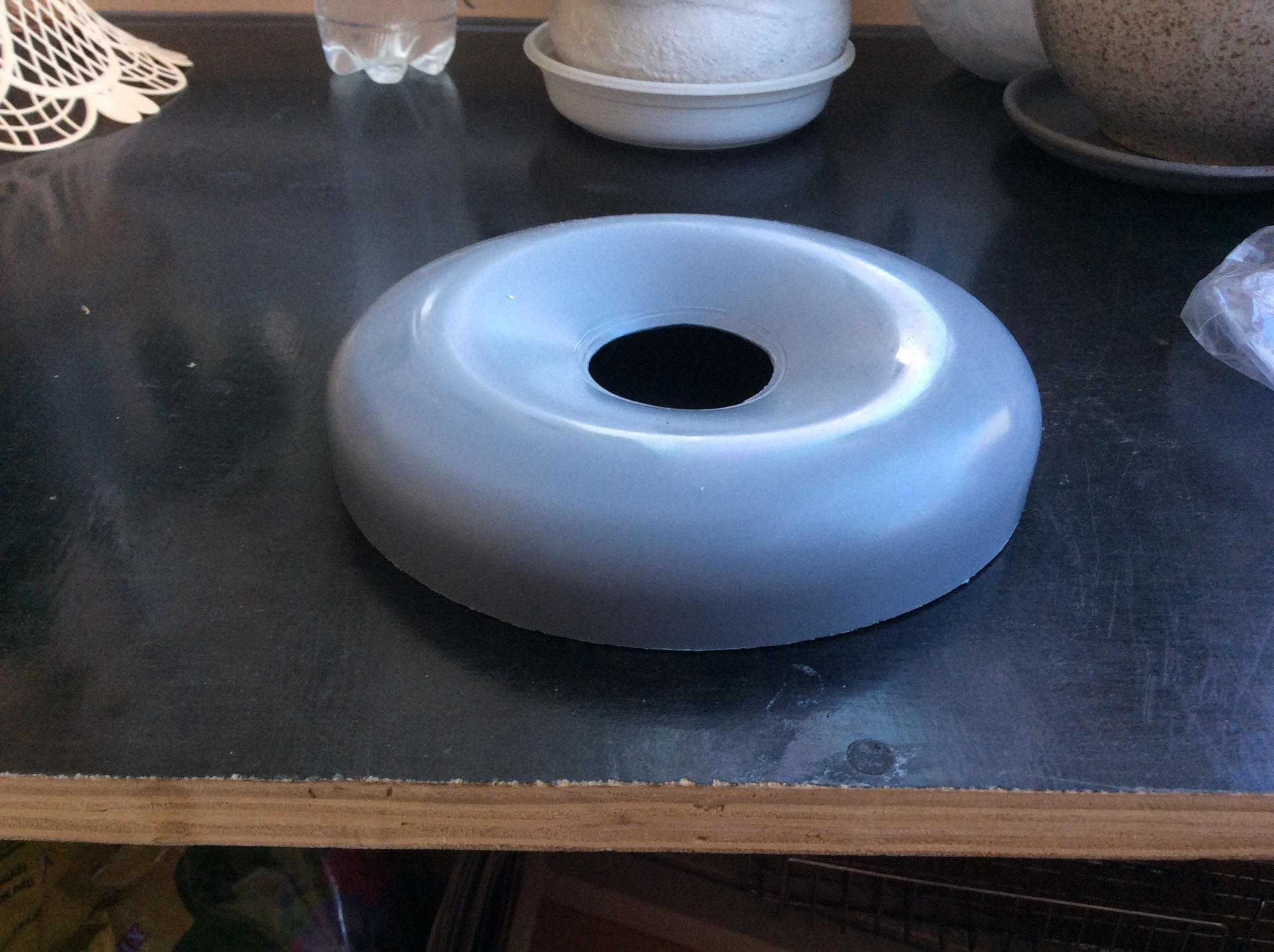

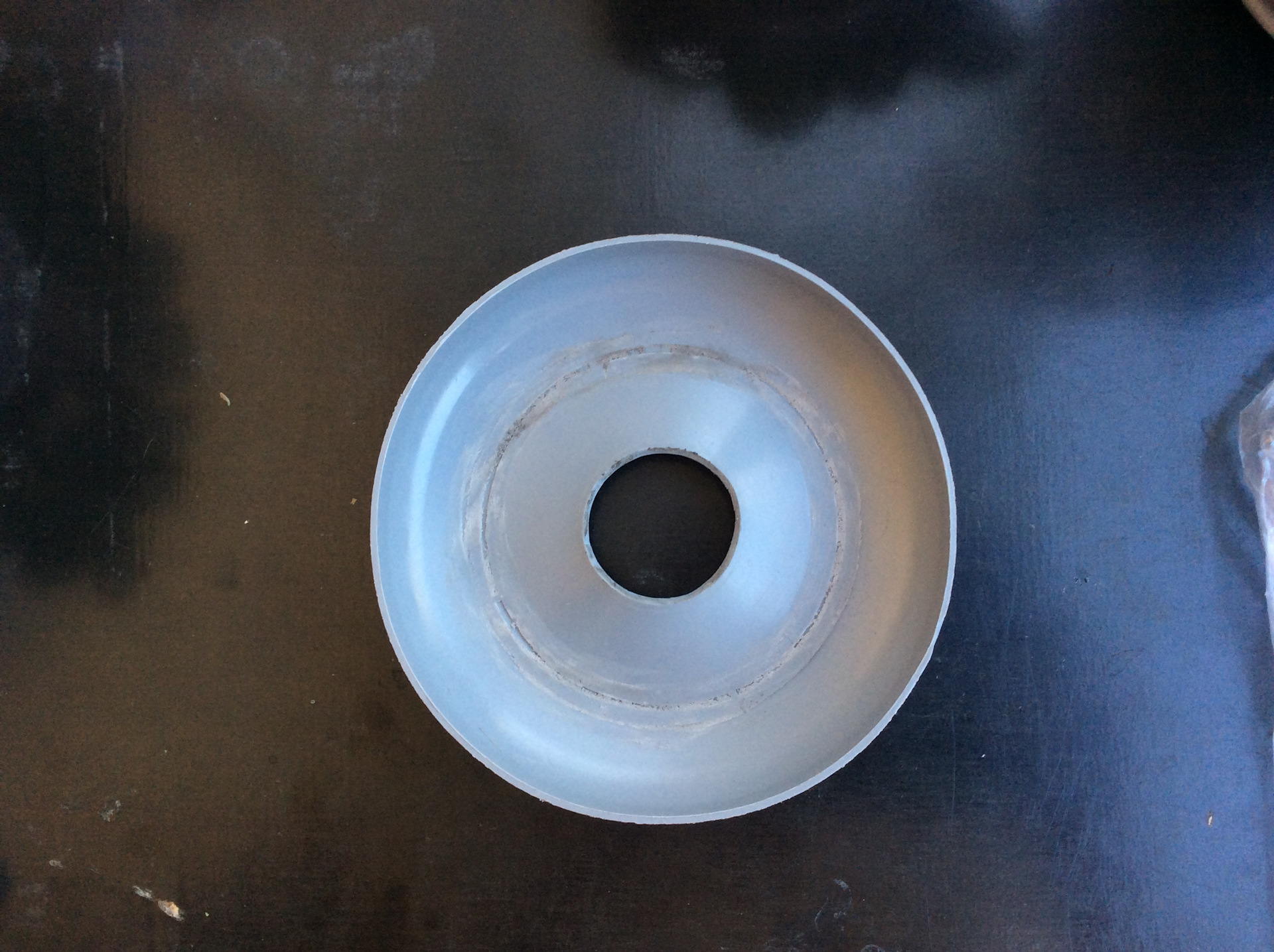

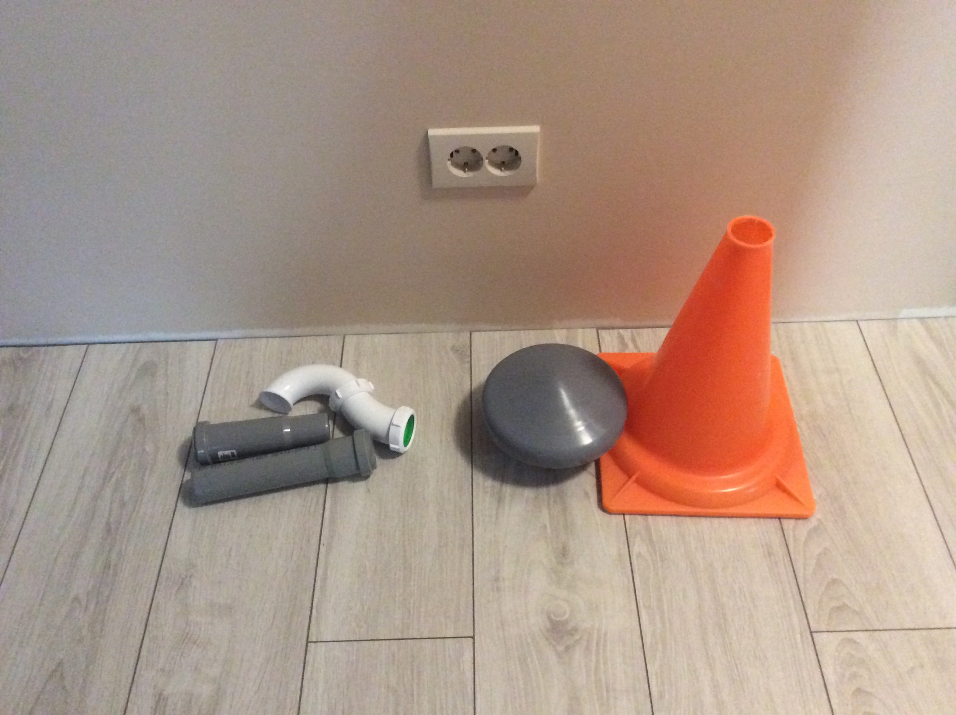

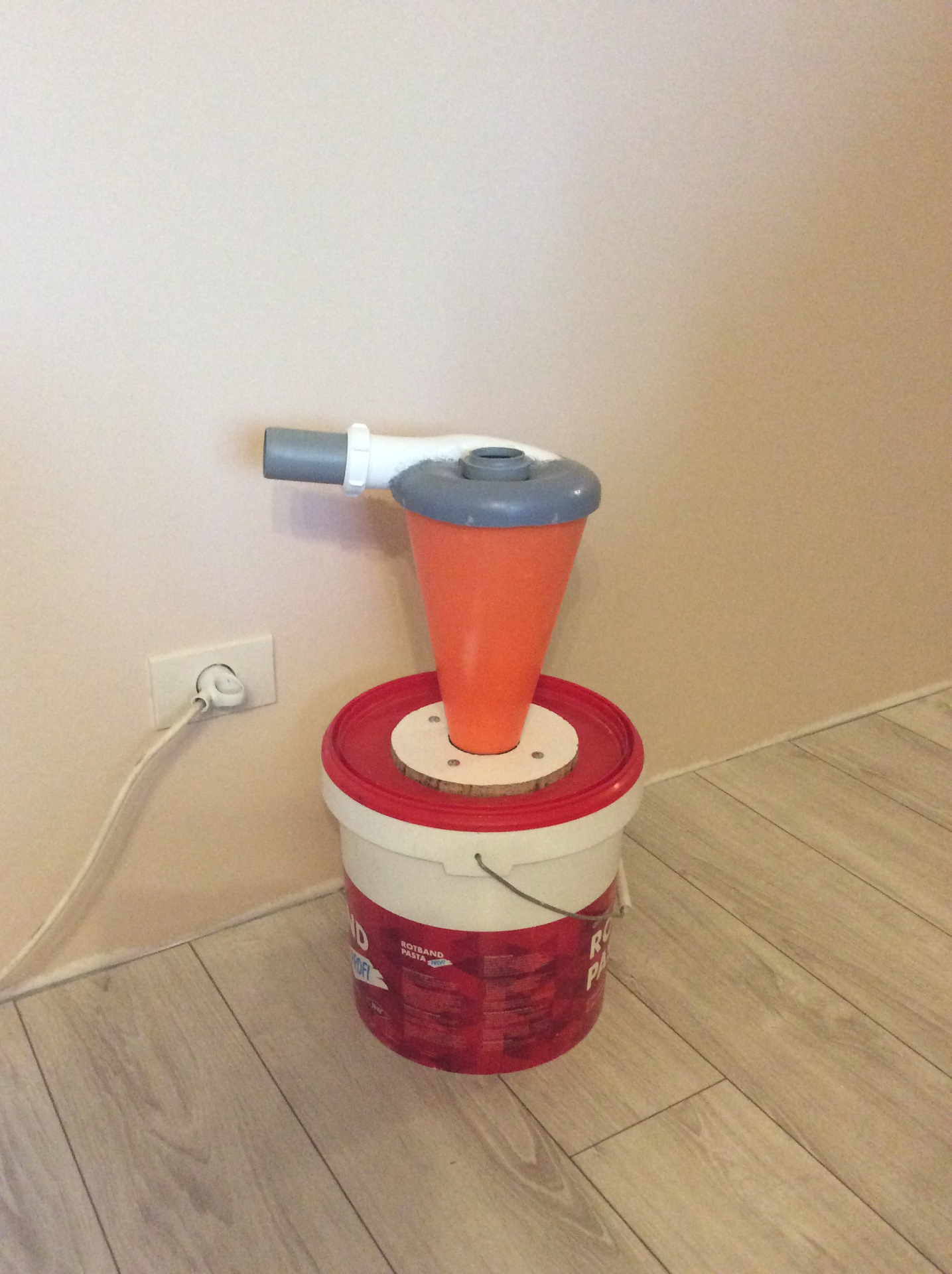

Под строительный мусор решил сделать циклонный фильтр. Так как покупать за 1,5 тыс кусок пластика жаба душит.

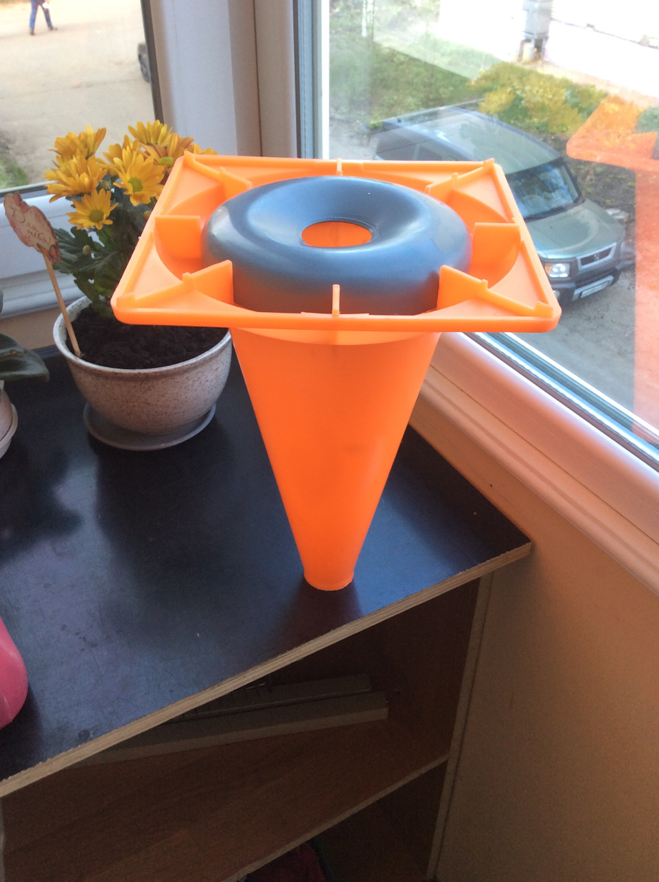

Купил конус за 130 руб. Да, купил, не стал тырить у дорожников.)
В Леруа купил остальные необходимые части.
Подобным образом уже ранее делал кожух на болгарку для шлифовки бетона.

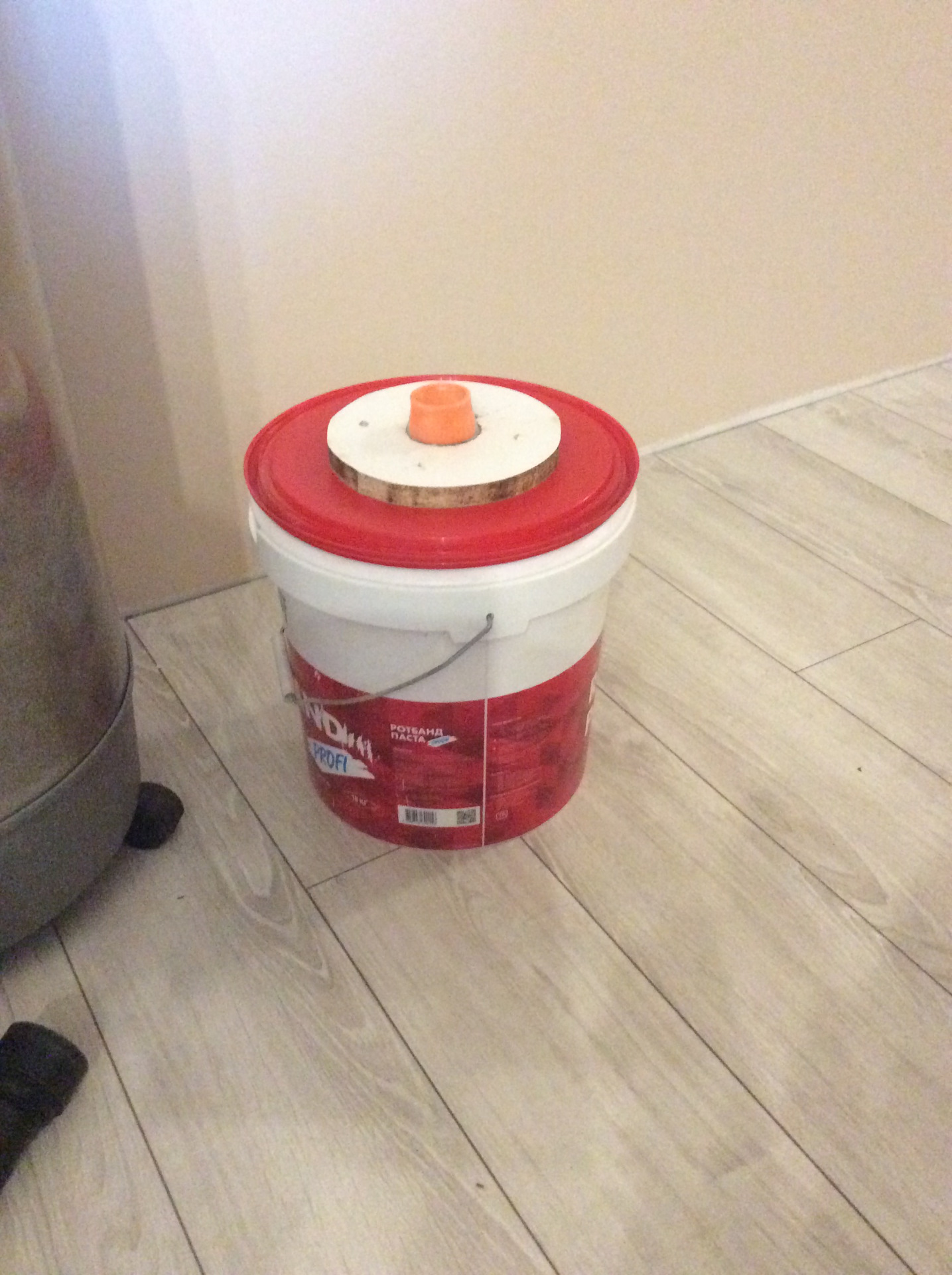

В качестве сбора мусора использовал ведро от ротбанд пасты
Ведро жесткое, не сплющивается (не схлопывается) при работе пылесоса.

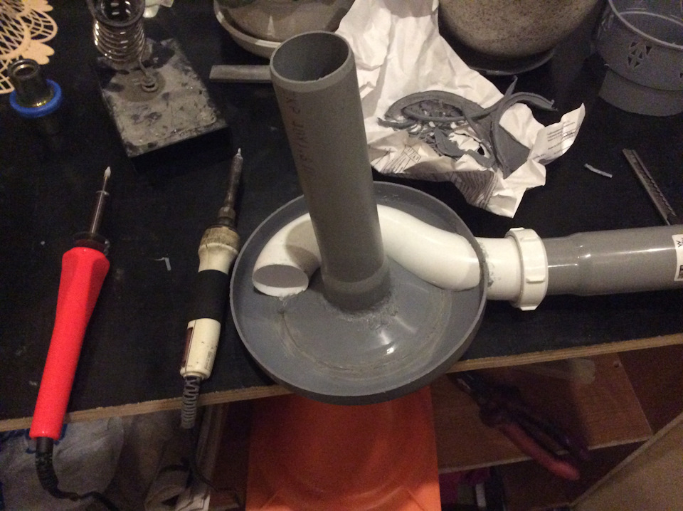

С двух сторон ДСП, выпилил отверстие под конус и вклеил его также на стекольный герметик.
Посмотрим, если будет нужно, то подпаяю вертикальные подпорки.
Из 40-ой трубы сделал разъёмы для шланга.
Фильтр включается в разрез шланга.
Если фильтр не нужен, то шланг соединяется между собой.
Итого фильтр обошёлся в 350 рублей
Плюс 50 рублей на разъёмы шланга.
Работу свою фильтр отлично выполняет, оценила вся семья)

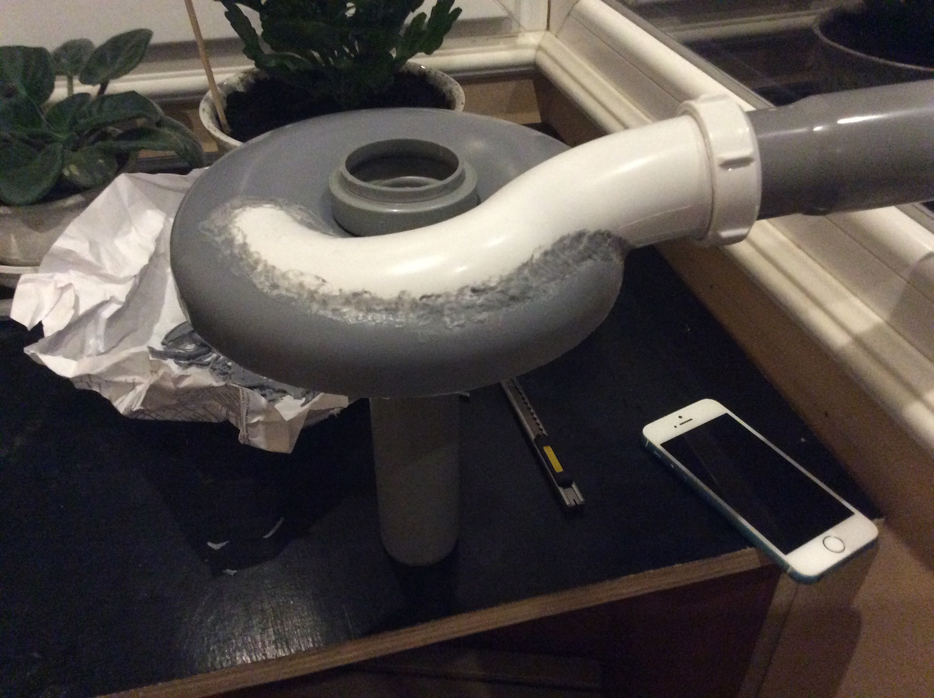

как спаялась белая сантехтруба и серая заглушка? материалы, вроде, разные?
кину пост в закладки. за аватарку плюс!
Два пластика, просто разного цвета. По составу схожи, оба хорошо плавятся. То ли ABS то ли PP пластик

если всос забъется(бумага прилипнит)
схлопнет и ведро и корпус фильтра.
потому поставь до кучи хлопушку чтоб разряжение скидывать
Не та мощность. У меня было подозрение на ведро, конус ни как не схлопнет, там стенки 4 мм
Пробовал затыкать, все нормально, поэтому даже вторым ведром не стал усиливать, если ты понял о чем я.
тайфун схлопывает такие ведра на раз. а в нем и киловатта нет.
либо у тебя надо посмотреть все ли в порядке с пылесосом.
либо на замену промышленного он совсем не тянет.
Не, схлопывает от шитрока, оно по хлипче будет, а это и по жёстче и ещё и в диаметре меньше.
А что за хлопушка?
подпружиненый клапан который открывается при сильном разряжении.
А есть какое-нибудь точное название, что бы в продаже найти? Или надо самому делать?
Вот не знаю на счёт продажи.
Может встречали инструкции как делать?
В корпусе делаешь отверстие. Изнутри закрываешь любой пластиной. Пластину прижимаешь к корпусу пружиной. Усилие пружины регулируется так чтоб она открывалась когда шланг забился.
Воздух начинает идти через это отверстие и не создаётся сильного разряжения которое ломает ведра.

Класс! Мощности хватает ?
Я поэтому, чтоб скорость потока была, взял патрубки на 40 а не на 50 мм, так как пылесос не 2кВт.
Плюс фильтрующая поверхность значительно увеличена.
Сосет очень хорошо и фильтрует хорошо.
Конус немного просвечивает и поэтому хорошо видно как пыль по стенкам крутит.
С песком и мелкой пылью справляется, — все в ведре.
Интересует бетонная пыль, на след. неделе буду штробить, вот и посмотрю…

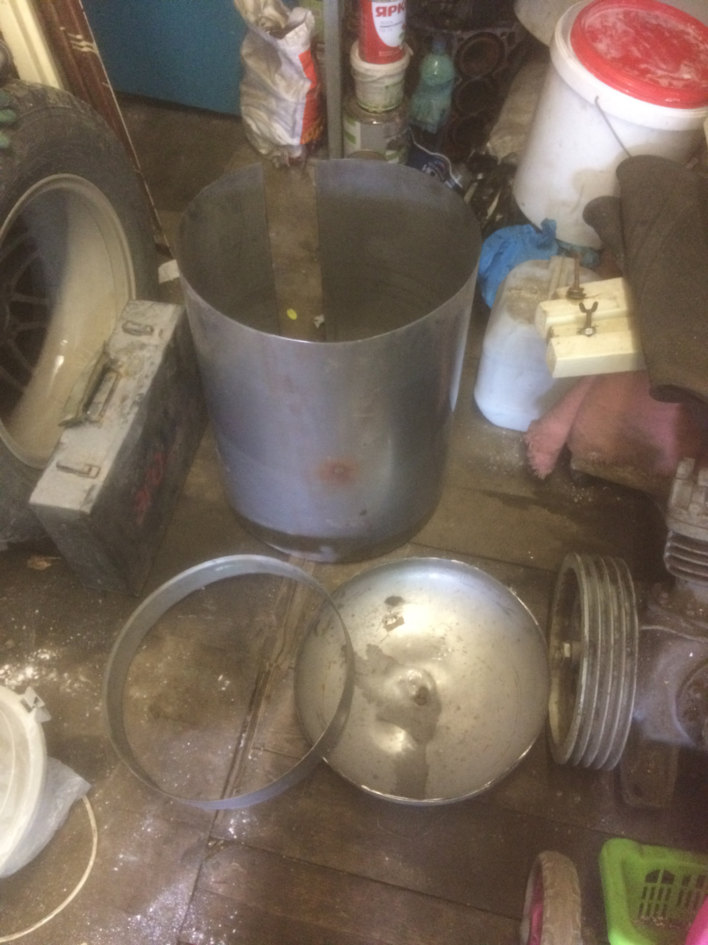

Очень круто! А я из бочки 70 литров сделал. Но с фильтром от газели. Правда еще не додедал… Есть ноухау одно. Но это потом выложу когда закончу…
Бак был на 70 литров. срезал эллиптическое днище и немного сверху, так как там отверстия были, но плюс немного объема пылесоса, — вот и выходит чуть больше 70 литров.
От газели фильтр недорогой, тоже хороший вариант.
