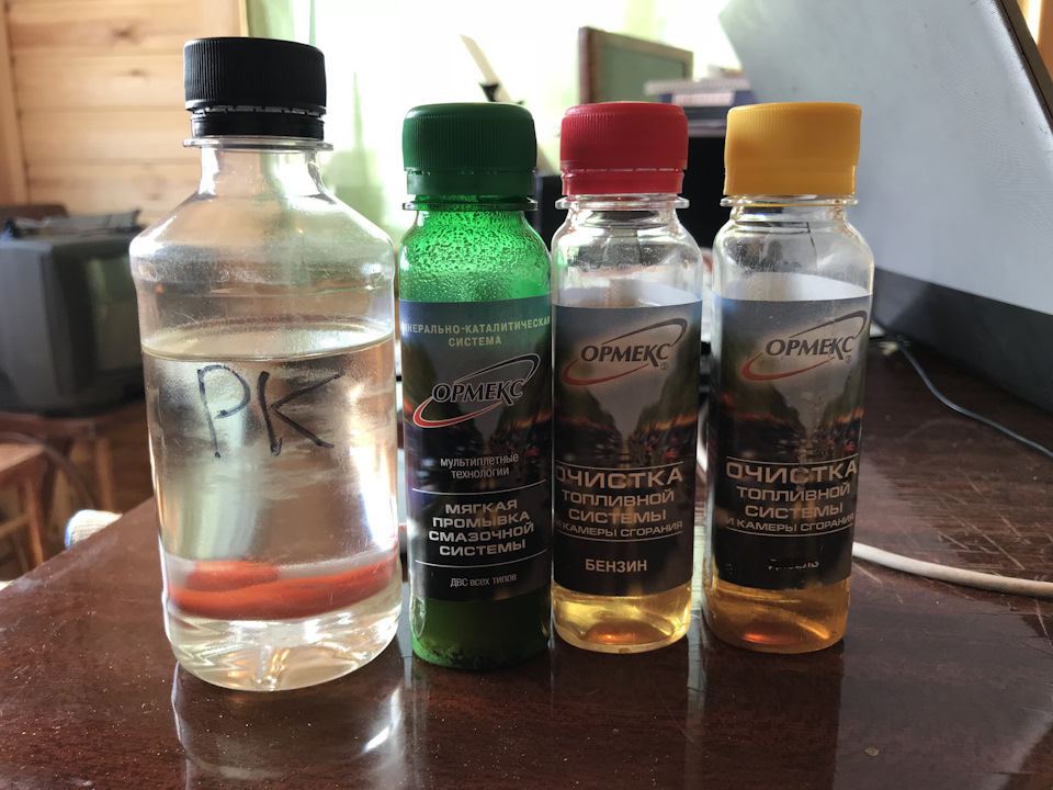

Всем привет.
В общем откатал я на ркм от Руслана примерно 1500 км, так получилось, то на дачу, то туда то сюда, времени небыло заменить.
За это время я залил 2,5 л масла, при замене масла, щуп был на половину полон, ездить можно было ещё смело километров 500 точно…
Масло сменил на delvac mx extra по совету Руслана, как меня просветили ) оно полусинтетика для дизеля.
Масло поменяли, добавили мягкую промывку масленной системы.
До замены масла, эффект положительный, заметный результат по экономии расхода масла !

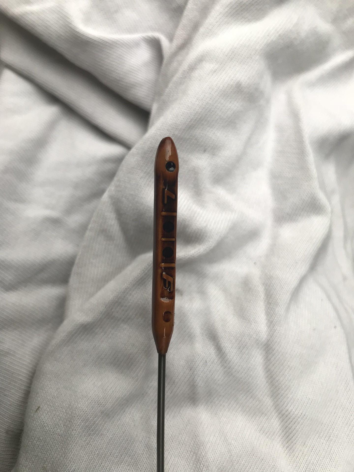

Теперь, проехав 410 км, фото щупа, как видим начало f, масло светлое и его много ), когда заменили масло, я думаю налил более, +-350 гр, один хрен масла моря на щупе )) как дойдёт до нижней отметки, залью литр и будет уже точно видно после ) но мне кажется что ездить я буду ещё долго )) штука реально работает, Руслан тоже работает, все работают :₽)))
И ещё, у меня когда прогревается мотор, на холостом ходу падает давление масла, даёшь газу оно поднимается и встаёт в норму, тормозишь опять падает… так вот после замены, в течении недели на прогретом матовое давление масла всегда было в рабочем положении по центру, и как вот пару дней стало опять играть, падать, но все же, что то сработало, либо масло либо ркм.

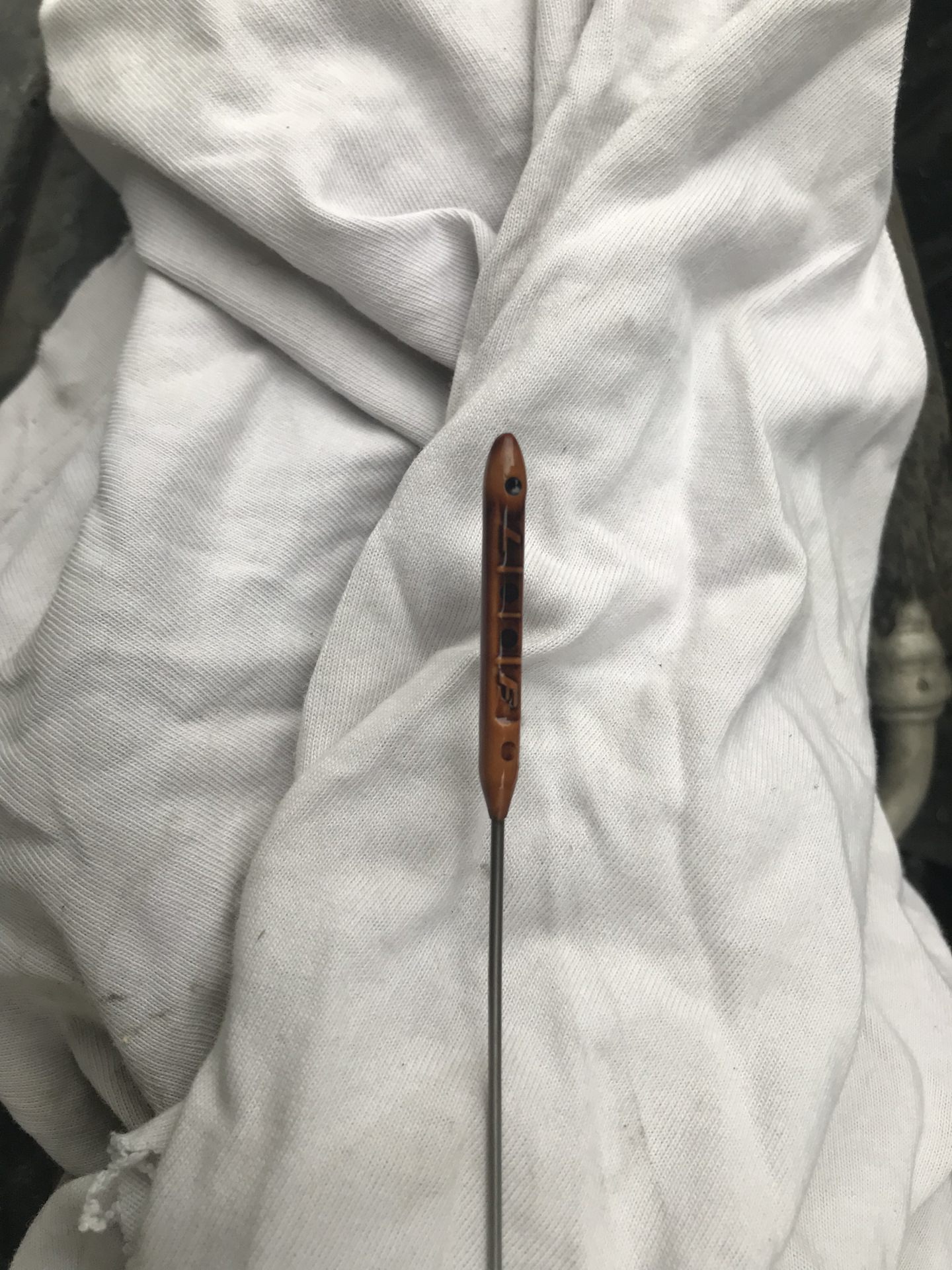

Второе фото щупа это при замене, точно не видно где масло.
И фото мягкой промывки, с ней езжу 1000-2000 и меняем масло.

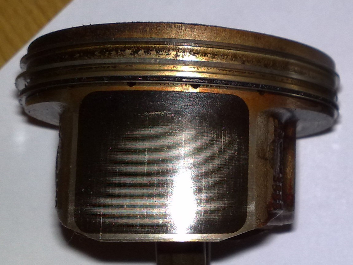

Видел сильно изношенный поршень и цилиндр, не аварийный, а просто нормально изношенный? Покрытие поршня существенно снижает коэффициент трения, а значит увеличивает ресурс ЦПГ, ну и шумность заодно. Сейчас такое покрытие — повсеместная практика, т.к. поршни стали маленькие, а нагрузки на них большие :) Если интересны детали — загугли "антифрикционное покрытие molykote"

Так вот, я видел поршни почти не изношенные — "антифрикционное" там изношено до того, что проглядывают вершины рельефа (металл). На изношенном поршне — уже 90% рельефа стерто где касается.
Т.е. трется "антифрикционным" ну, может, первые несколько десятков ткм. Дальше — ТРЕТСЯ МЕТАЛЛ (Ал) и это уже сотни ткм.
Второе: Если поршень трется металл-о металл — оно полюбому долго не проходит. Должна быть масляная пленка и масляный клин. Соотв, "антифрикционное" ездит таки по маслу, а не металлу.
Сотню ткм покрытие должно ходить точно до залысин сквозных, если поршневая без ошибок спроектирована.

Пробег 65 ткм. До металла не стерто еще, к ста тысячам вполне может протереться.
В смысле не стёрло? Тут уже давно трется металлом.
Хотя поршень сделан грамотно — трется не низом юбки, а чуть выше.
Достаточно потертости как в 1см от верха покрытия — верхушки рельефа торчат — уже трется металлом.
Это так кажется. Тонкий слой остался еще. Изначально слой толстый и непрозрачный, далее становится тонким и прозрачным :)
Поршень от приуса, не от моего, от другого :) Но в моей руке, поэтому я его рассмотрел хорошо :)
Если металл виден — значит, протерло до металла.
Значит, и трется металлом (верхушками рельефа).
