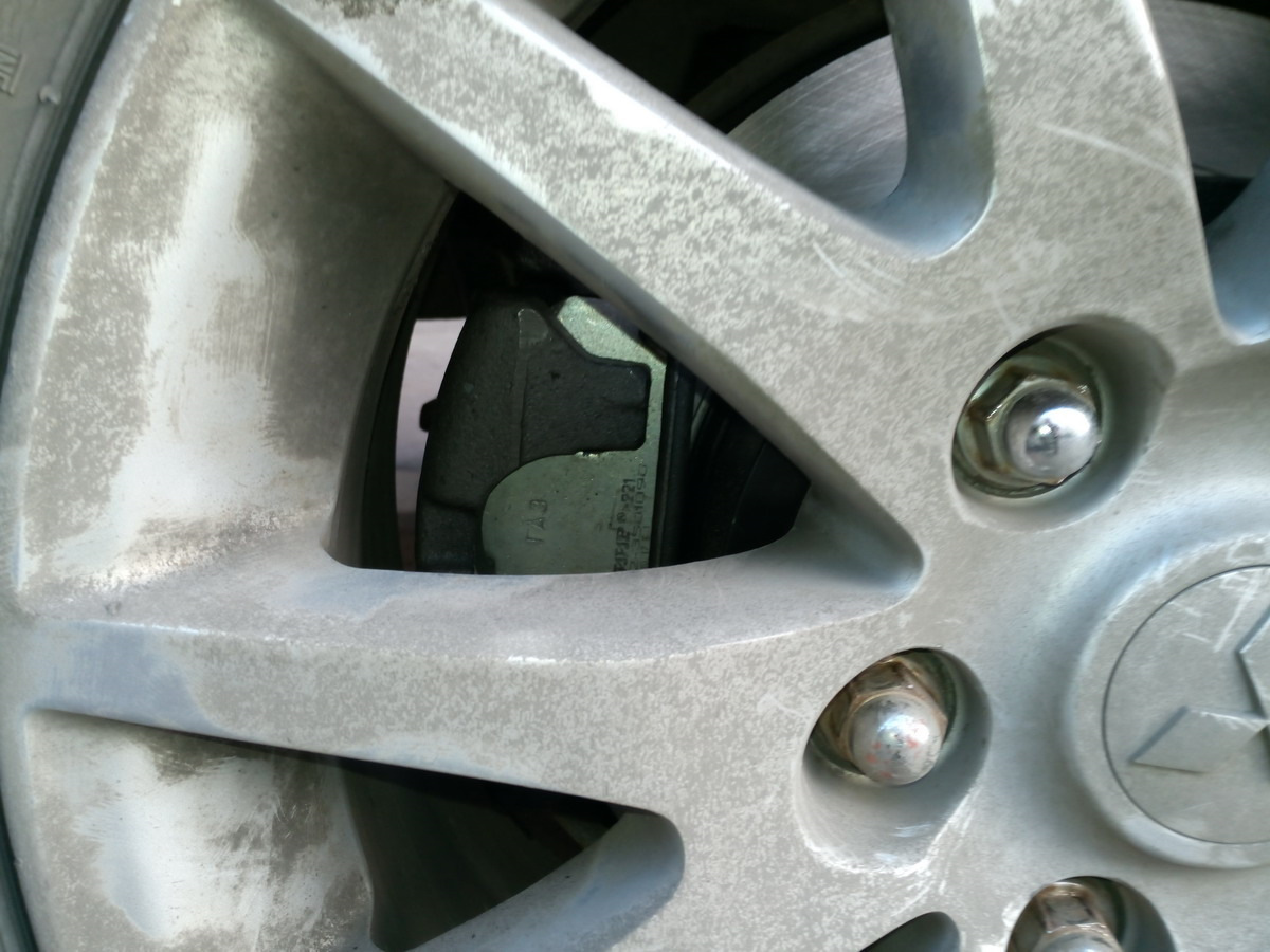

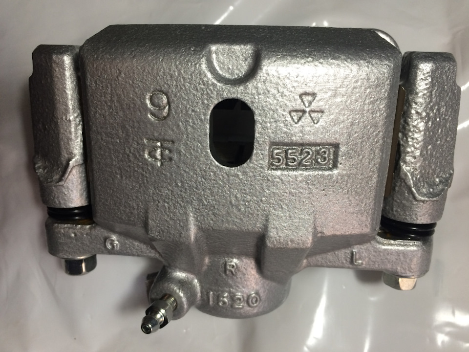

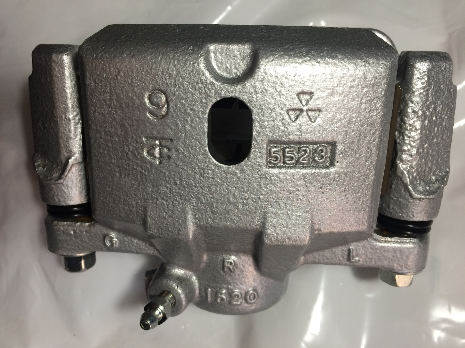

Итак, для восстановления работоспособности задних тормозов Mitsubishi Pajero Sport II были куплены суппорта ГАЗ 3302-3501136 и 3302-3501137, «оригинал». 2 х 2570 рублей = 5140 рублей

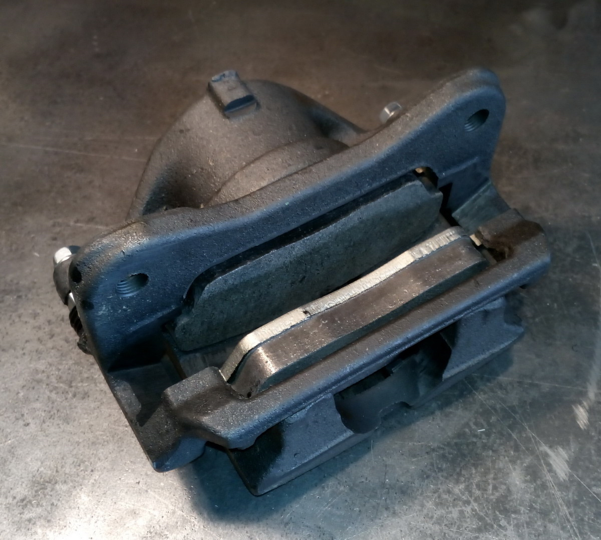

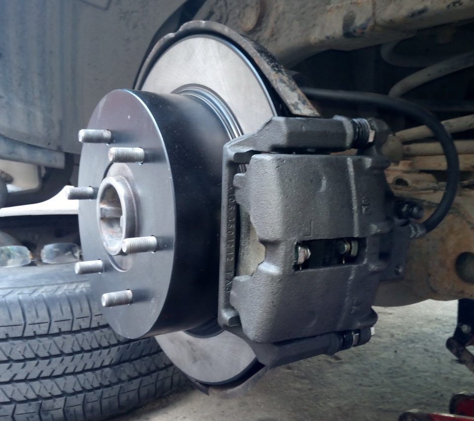

Примерка, ещё со старым диском. Встал как родной

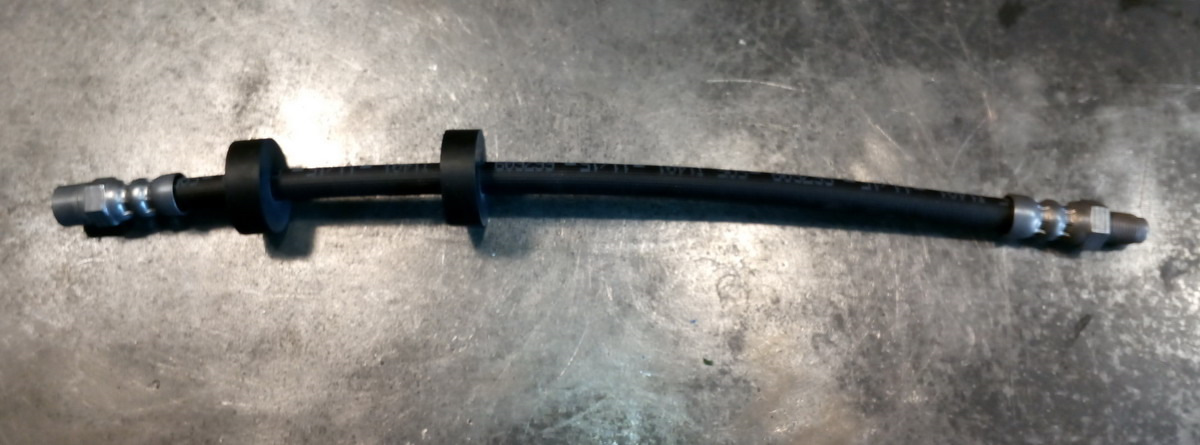

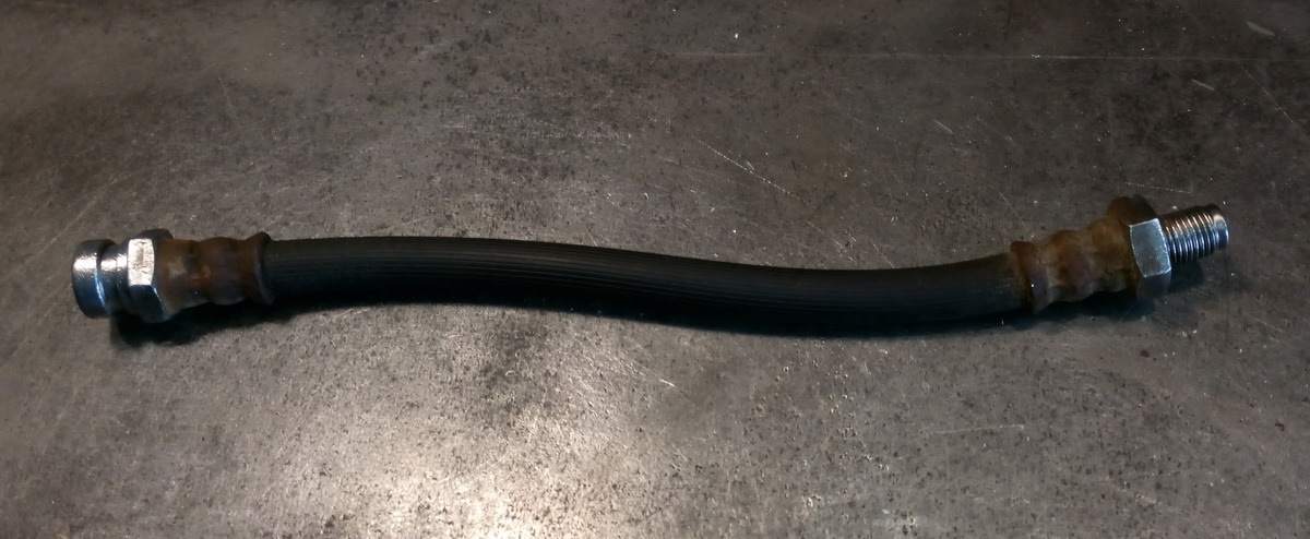

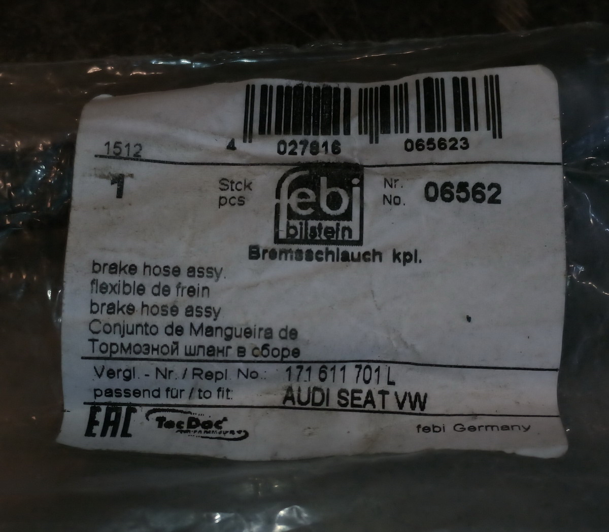

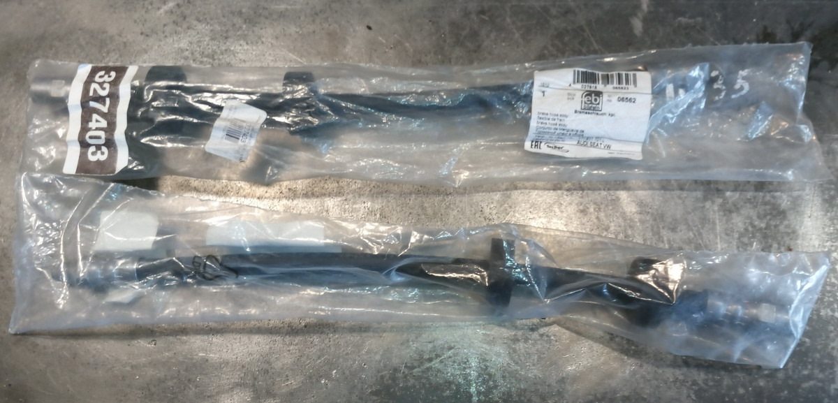

Штатные шланги 4650A766 оказались коротковаты, не хватало около 7-8 см. Вместо них в «Железяке» за 760 рублей была куплена парочка более длинных изделий от Febi за номером 171 61 1701L для антинародных вагенов и прочих Audi

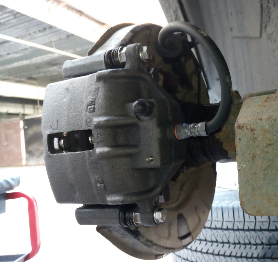

Резьба в суппорте ГАЗ 10х1,0, то есть «иномарочные» шланги подходят без какого-либо «колхоза». Просто прикрутил и всё
Единственный нюанс – это то, что в месте соединения с тормозной магистралью на ЗМ шланг теперь не крепится, у него нет соответствующей проточки под стопор
Но это – мелочи, просто притянул соединение в том же самом месте пластиковым хомутом, ничего там не отвалится и не перетрётся.

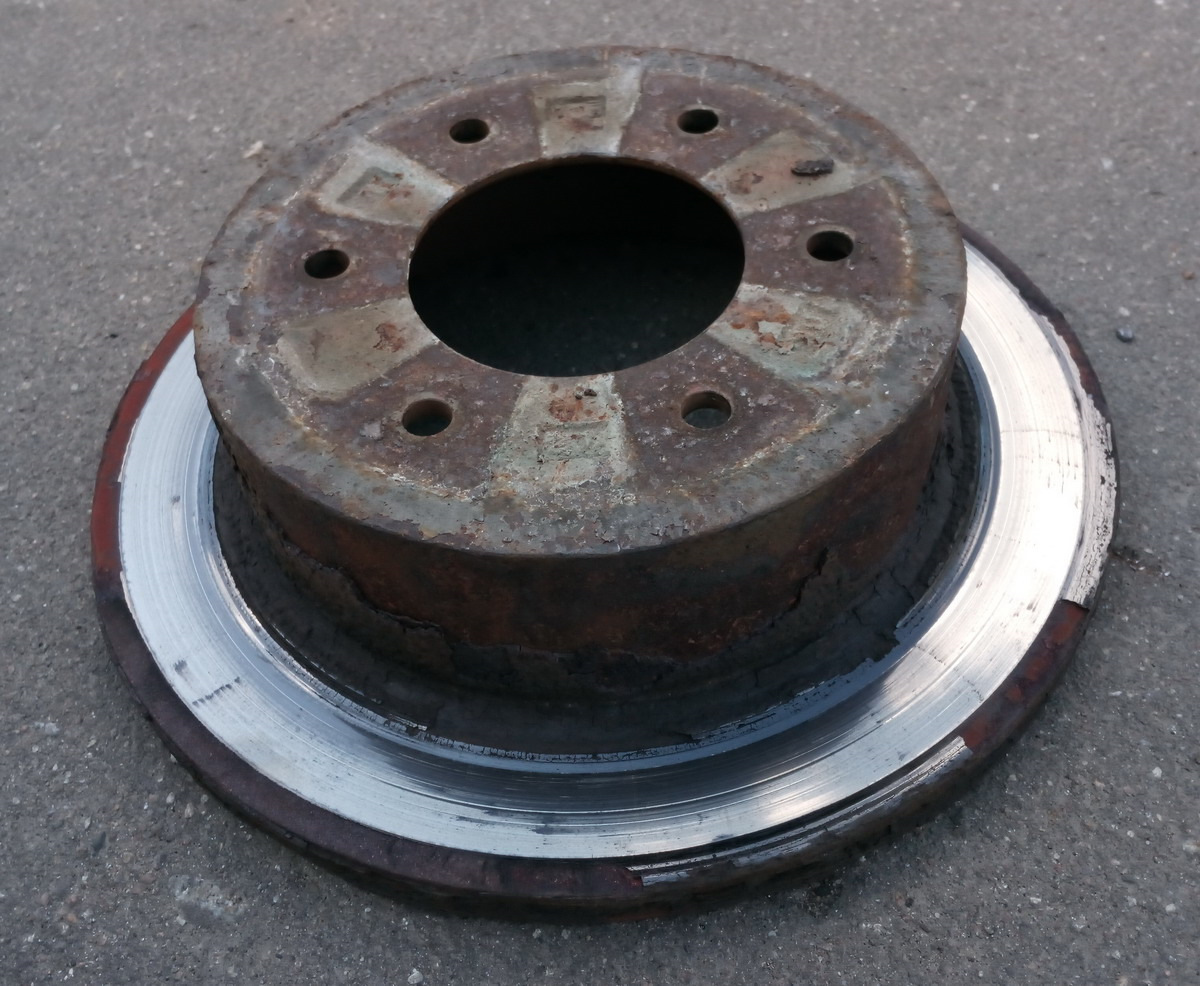

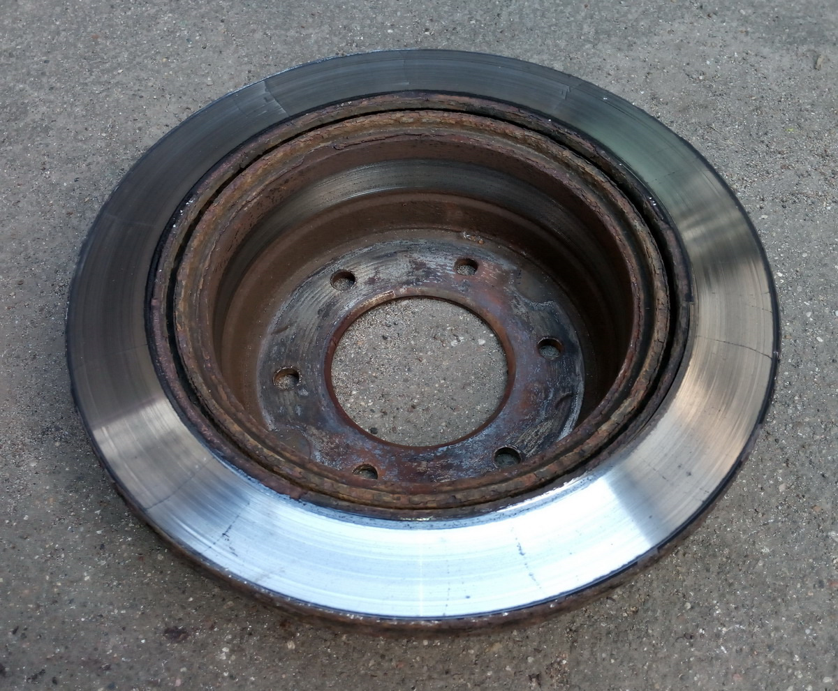

А вот и страшные фотки пошли

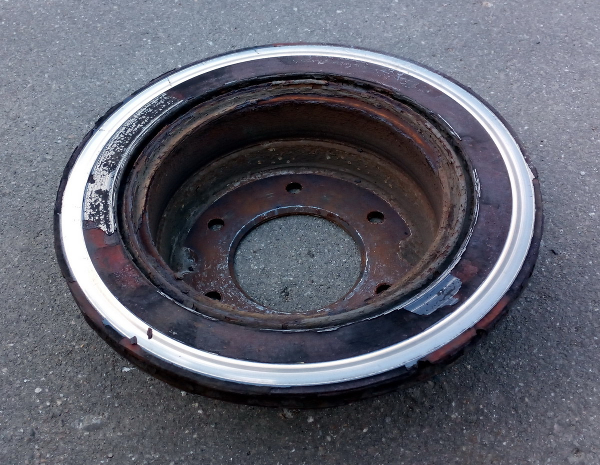

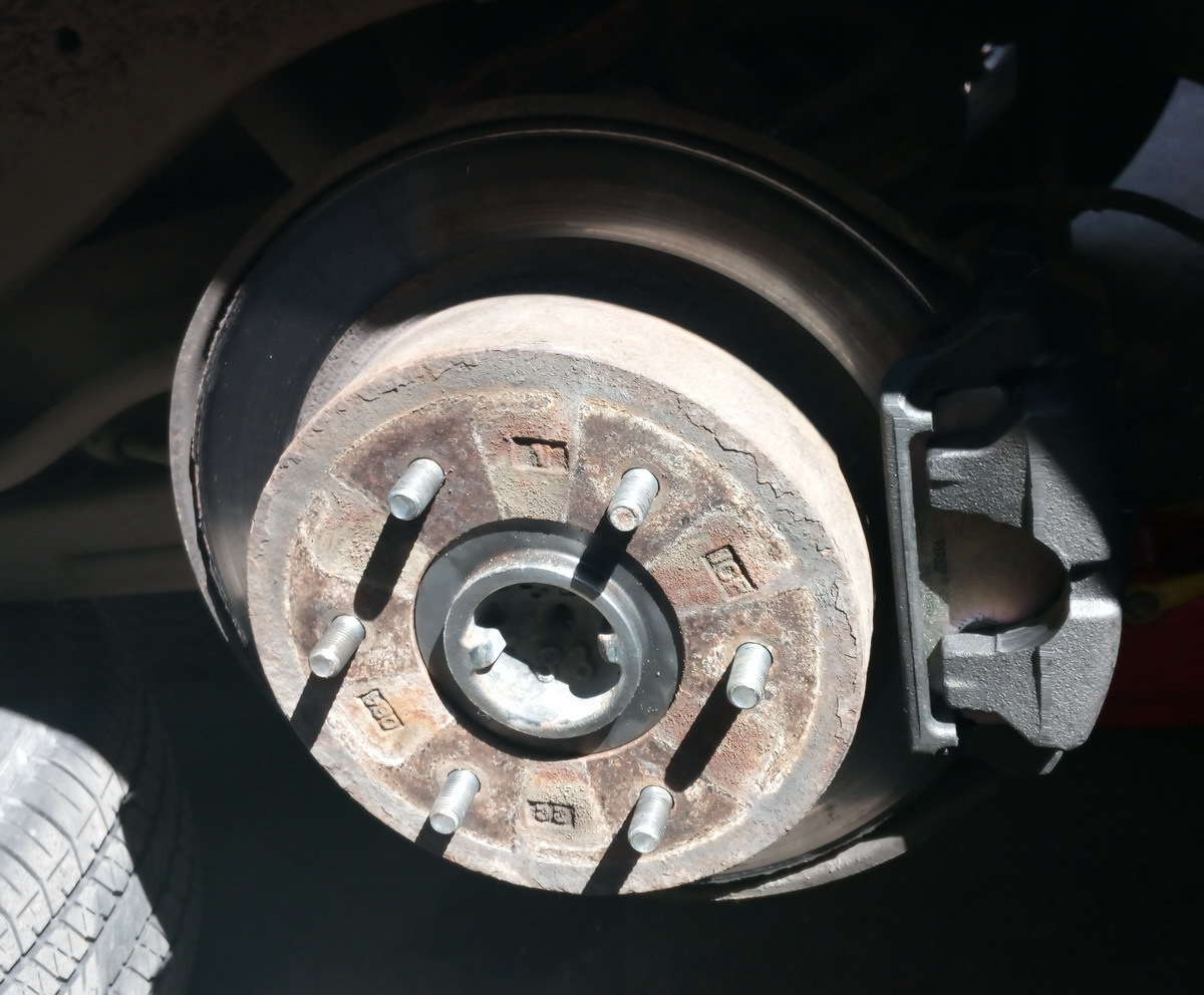

Далее принялся за правую сторону. Опять с огромным трудом отвернул суппорт и узрел, что ему пришла пелодка. Причём полная, он превратился в недвижимость. Не сказать, что особо ценную, скорее, наоборот.
Диск снимался долго, с многоэтажными матами, с молотками-кувалдами, отвёртками-монтировками, и т.д. При этом с него осыпалось, наверное, около килограмма ржавчины. Посмотрел я на него, и мрачно окуел

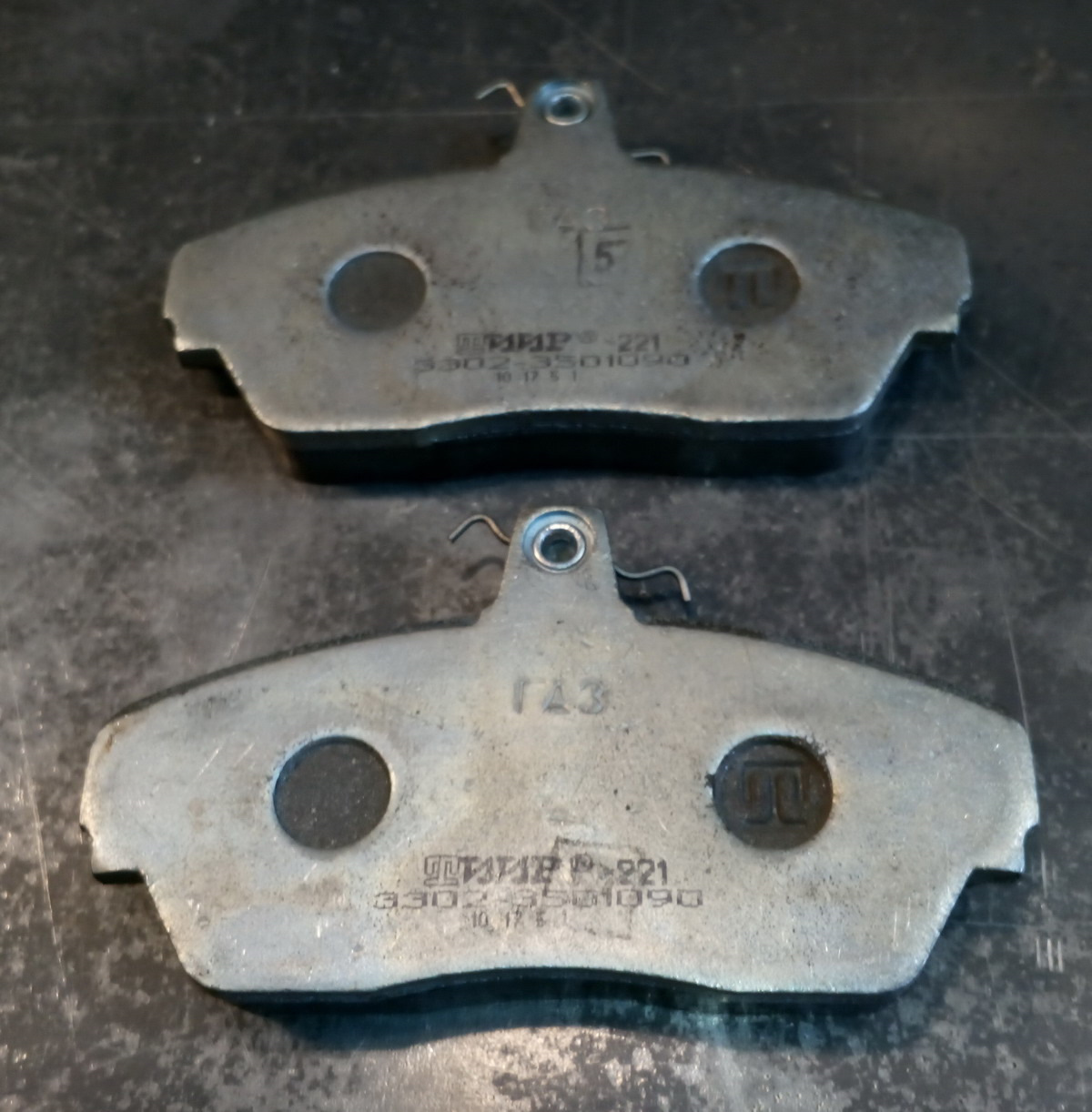

Да, чуть не забыл. Колодки я не пилил, это тут не надо. Замерил их толщину, сравнил с толщиной диска – нормалёк, будут работать до износа 80-90%.

около четырёх лет я ездил на реногоре с такими же газелевскими суппортами. Несколько советов.
1. резинки у волгосуппортов отвратительные. Родные прожили чуть больше года, когда пришло время менять я дважды удивился новым резинкам, которые приобретал как запчасть))) 1. невероятно дешёвые, тогда рублей по 20 за комплект стоили. 2. Очень ужасные, много облоя и раковин. Приходилось брать комплектов 10 и долго выбирать и подрезать лишнее. И то хватало на год максимум.
Вывод — береги родные резинки. Лучше сразу сновья перебери со смазкой bremszylinder.
2. по колодкам. газелевские жёсткие и грызут диски. Идеально как родные подходят от honda legend, а там выбор фирм уже шире. Я тогда TRW выбрал. Немножко пылят конечно, но к торможению вопросов не возникало.
3. По креплению шланга всё же подумай. Может быть переделаешь на проходной болт, чтобы шланг так не торчал в сторону. Живьём тебе виднее, но по фотографиям кажется, что как-то опасно
