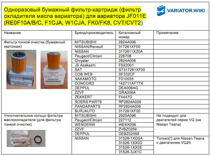

Народ подскажите сколько в этого зверя надо антифриза для замены?
И подскажите номера фильтров для замены. Авто Ниссан Кашкай 2013 г.в. двигатель 2.0

На "Nissan Qashqai" с бензиновым двигателем 2.0 (в кузове J10 до 2013 года), установлен вариатор модели "Jatco JF011е" (он же RE0F10a по классификации Ниссана). Кстати, хочу обратить внимание, что это не единственная модель вариатора на Кашкае. Например, на "Qashqai" с двигателем 1.6 (2012-2013) установлен вариатор Jatco JF015е, а на Кашкае второго поколения (J11) с двигателем 2.0 (после 2013 года) установлен вариатор "Jatco JF016е". И на эти три(!) вариатора — разные расходники (это чтобы вы не перепутали). А то некоторые в своих БЖ пишут о замене масла в вариаторе Кашкая (указывая номера запчастей), но забывают уточнить, какая модель вариатора у них стоит, вы покупаете расходники, а они у вас "не подходят".)))
Вот ниже несколько полезных ссылок по конкретно вашему вариатору Кашкая JF011е (в том числе с каталожными номерами неоригинальных(!) расходников при замене масла в CVT):
1. Замена масла в вариаторе Jf011e (каталожные номера неоригинальных(!) расходников и неоригинальных масел) — www.drive2.ru/o/b/495773092572823959/
2. Неоригинальные фильтры для вариатора Jatco JF011е — www.drive2.ru/o/b/497043028502904932/
3. Поддельные(!) и оригинальные металические ремни на вариатор Jatco JF011e — www.drive2.ru/o/b/497046876793602297/
4. Грамотное измерение давления в вариаторах "Jatco" на Ниссан Кашкай (если вариатор дёргается) — www.drive2.ru/o/b/502024091054637980/

антифриз — 8,2, Масло NS-2 — 8,3
А номера фильтров случаем не подскажешь?
16546JD20B — воздух
152089F60A — масло
27277EN000 — салон
22401CK81B — свеча
31728-1XF02 — вариатор нижний
317261XF00 — вариатор верхний (элемент)
