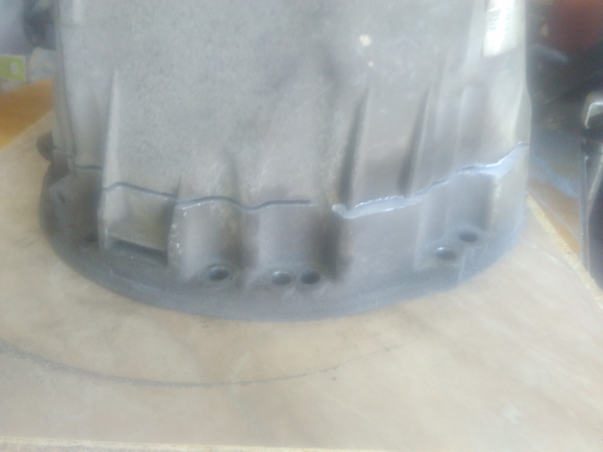

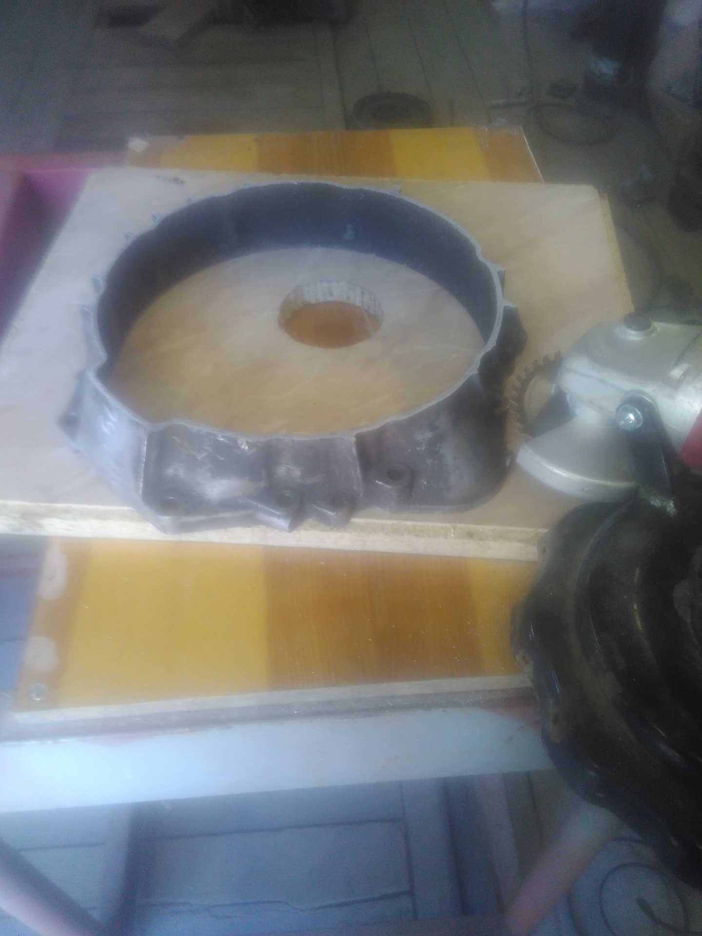

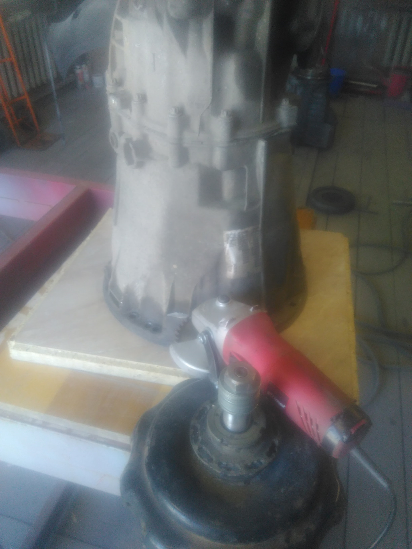

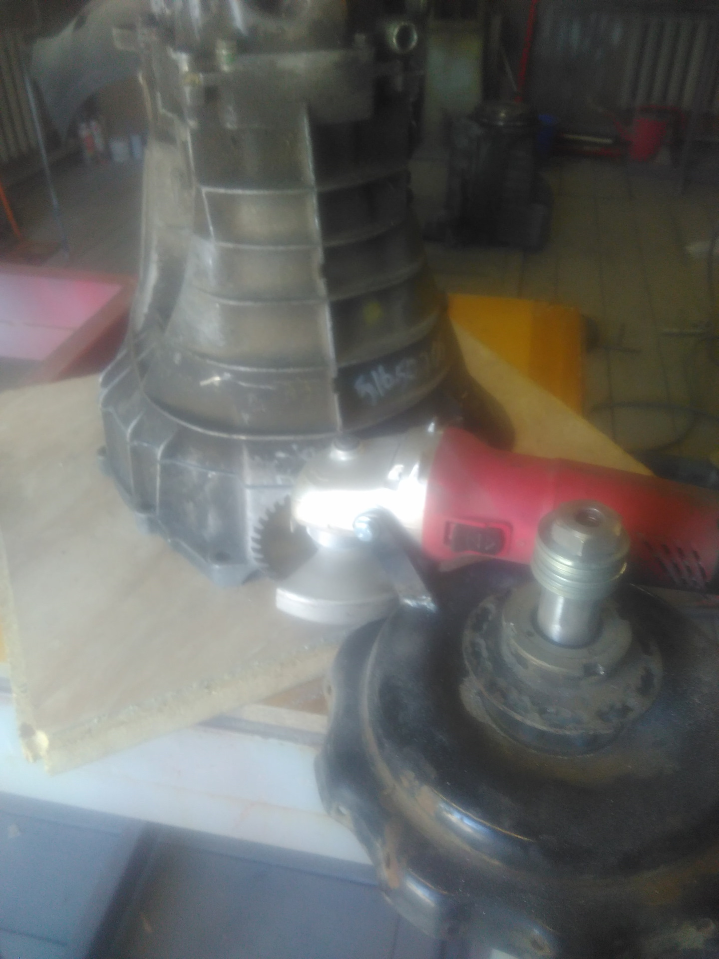

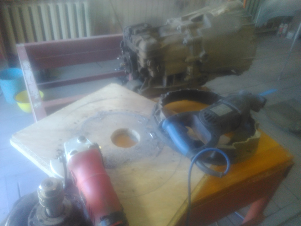

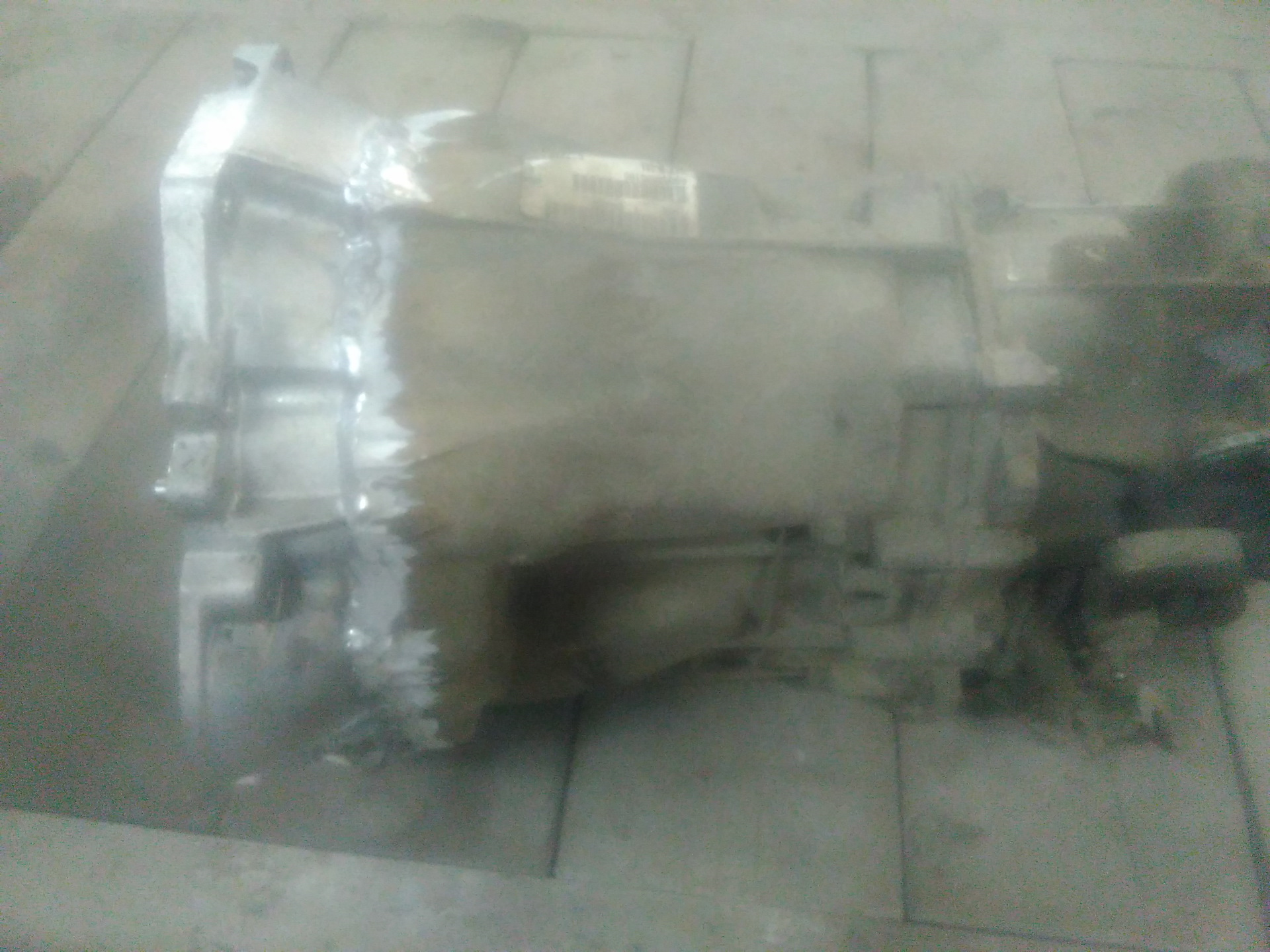

После установки на спринтер другого(более надёжного, старого мотора), передаточное число КПП, перестало соответствовать скоростному режиму передвижения.Были отрезаны флянцы колокола на двух коробках, состыкованы и обварены по месту.Сделано всё упрощённым способом, но результат оправдал ожидания:это уже вторая КПП, переделанная таким образом, первая трудится на крафтере под грузом уже достаточно долго.В название моделей двигателей и коробок не вникал, техника не моя, просто сделал то, что просили, в тех условиях-какие имею.На отрезной машинке установлен диск по дереву(он на порядок лучше справляется с резом алюминия, чем обычный отрезной камень. Машинка закреплена на старой ступице колеса мотоцикла Урал, которая в свою очередь установлена на прихваченой сваркой к столу оси.В общем-использовал то, что попалось под руки.Центровал по месту, установив детали на старом блоке двигателя, с установленным сцеплением.

Плоскость реза параллельна торцу колокола на стыкуемых деталях.

Класс. Аргоном варили? Или электродом?
Аргоном.
