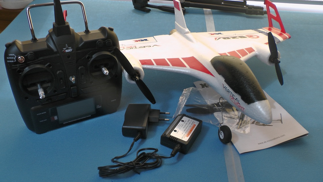

Комплектация:
1 x самолёт
1 х аккумулятор
1 x передатчик Х8
1 x пара пропеллеров разного вращения
1 x зарядное устройство
1 x инструкция

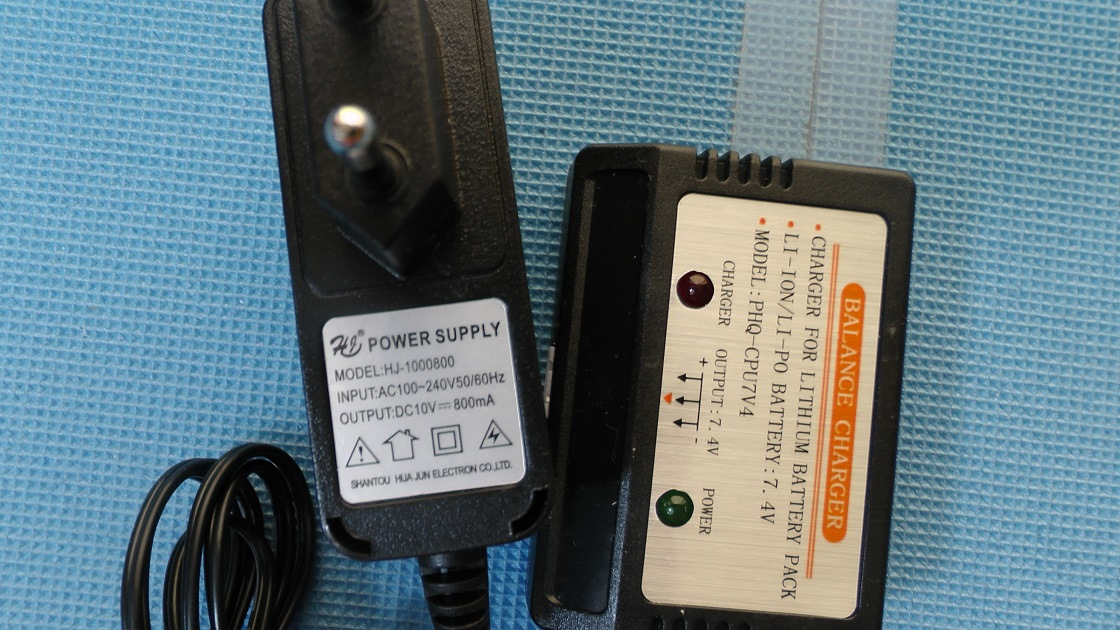

Зарядное устройство стандартное, дешёвое. Блок питания выдаёт 800 мА. Зарядка занимает чуть больше часа:

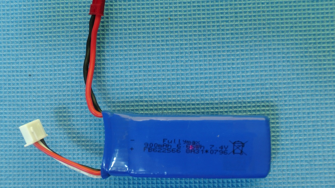

Аккумулятор LiPo 2S (7,4В) 900 мАч с силовым разъёмом JST обеспечивает 10-12 минут полёта. Размеры 64Х25Х15 мм:

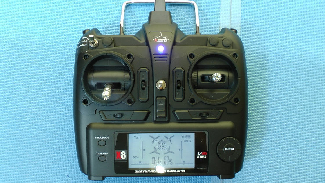

Передатчик Х8 вполне "взрослого" размера с мягкими стиками:

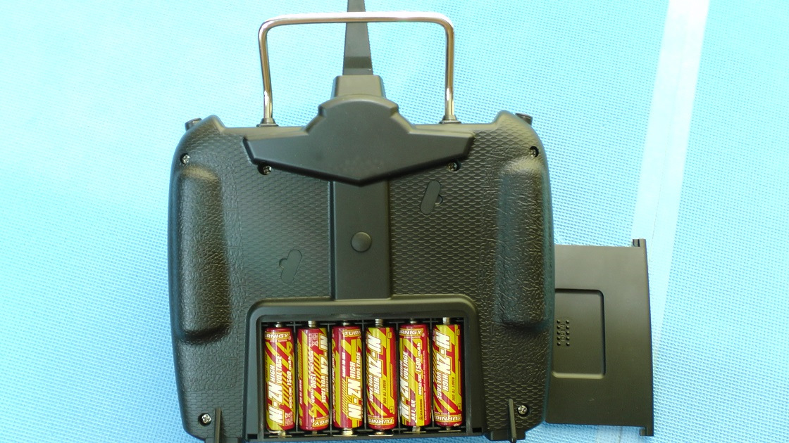

Питается от шести элементов формата АА и это явный минус:

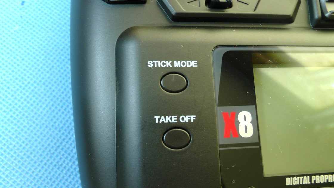

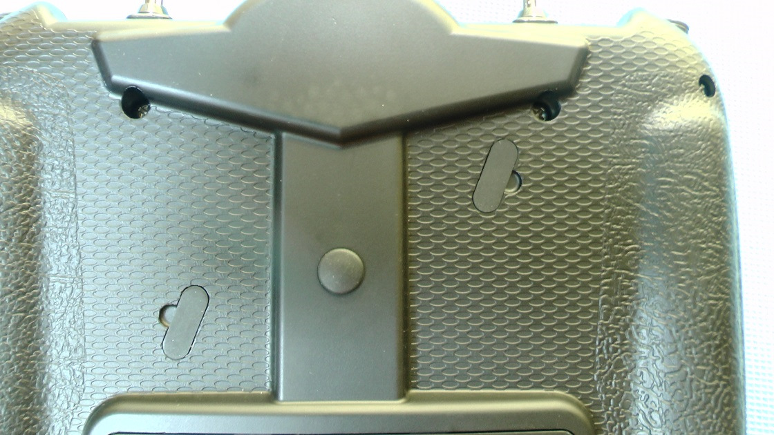

Но есть и плюс. Можно не вскрывая передатчик, поменять раскладку стиков на mode1 через эти заглушки:
Органы управления весьма незатейливы. Кроме стиков и триммеров, есть переключение расходов и автовзлёт:

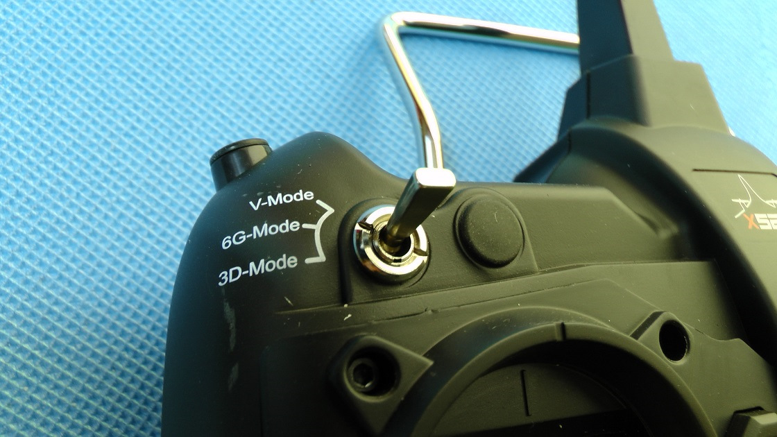

А также, трёхпозиционный тумблер переключения режимов полёта:

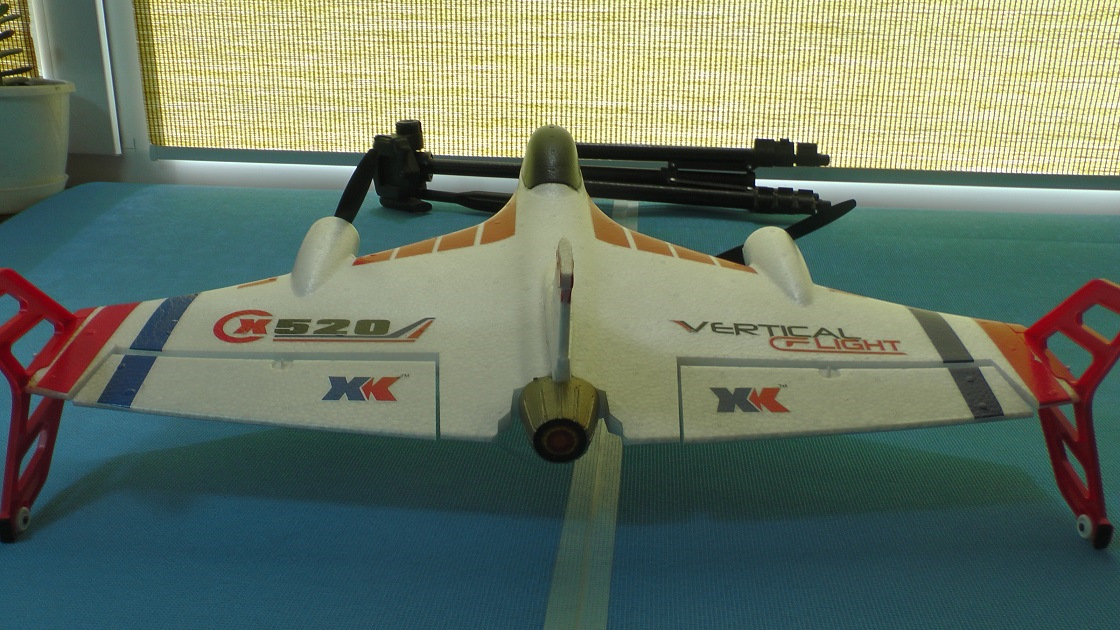

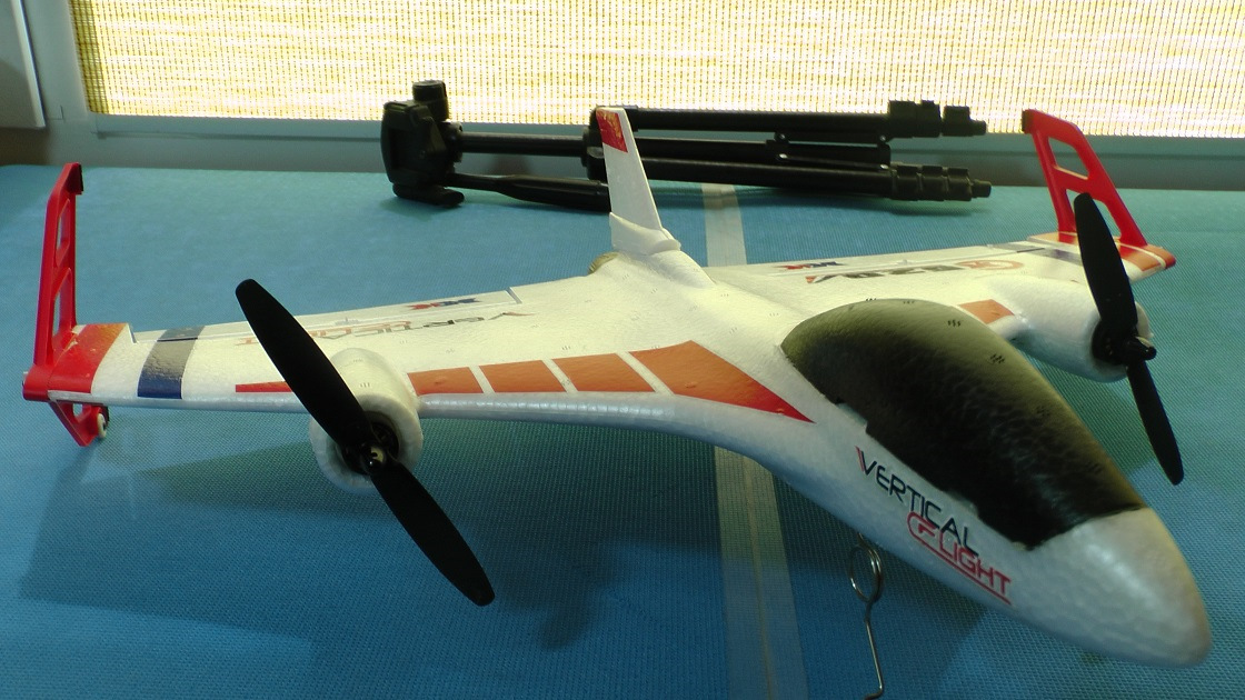

Вид анфас:

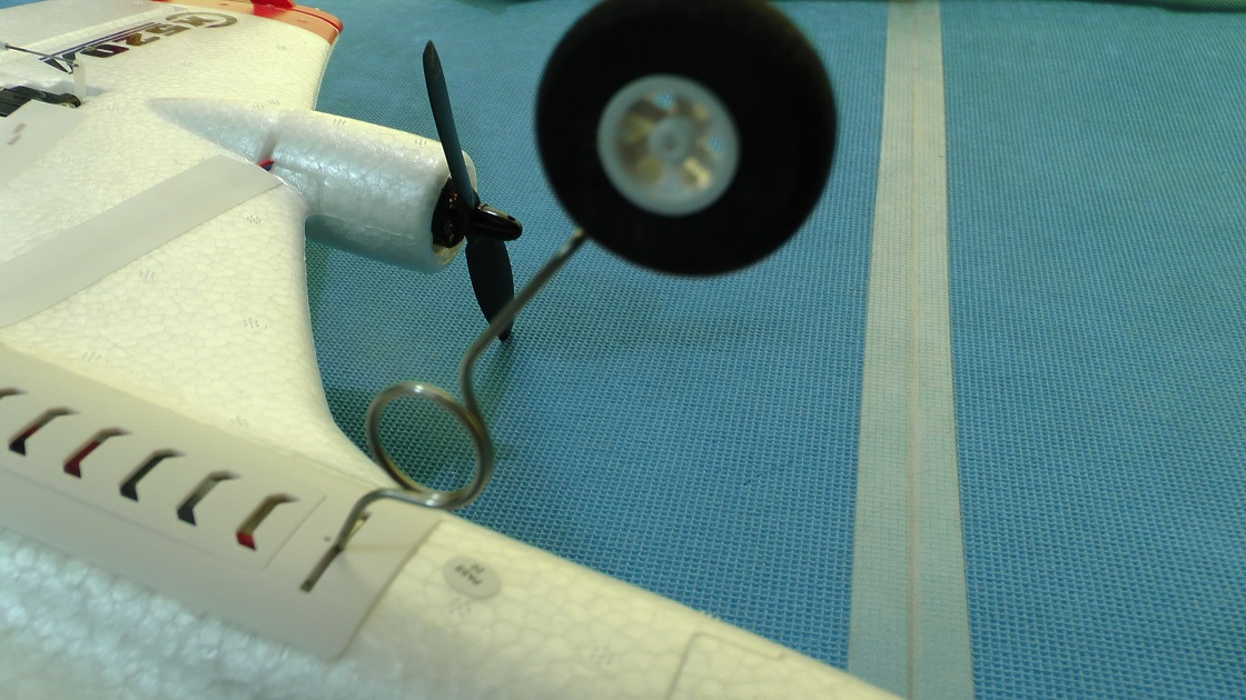

Переднее шасси:

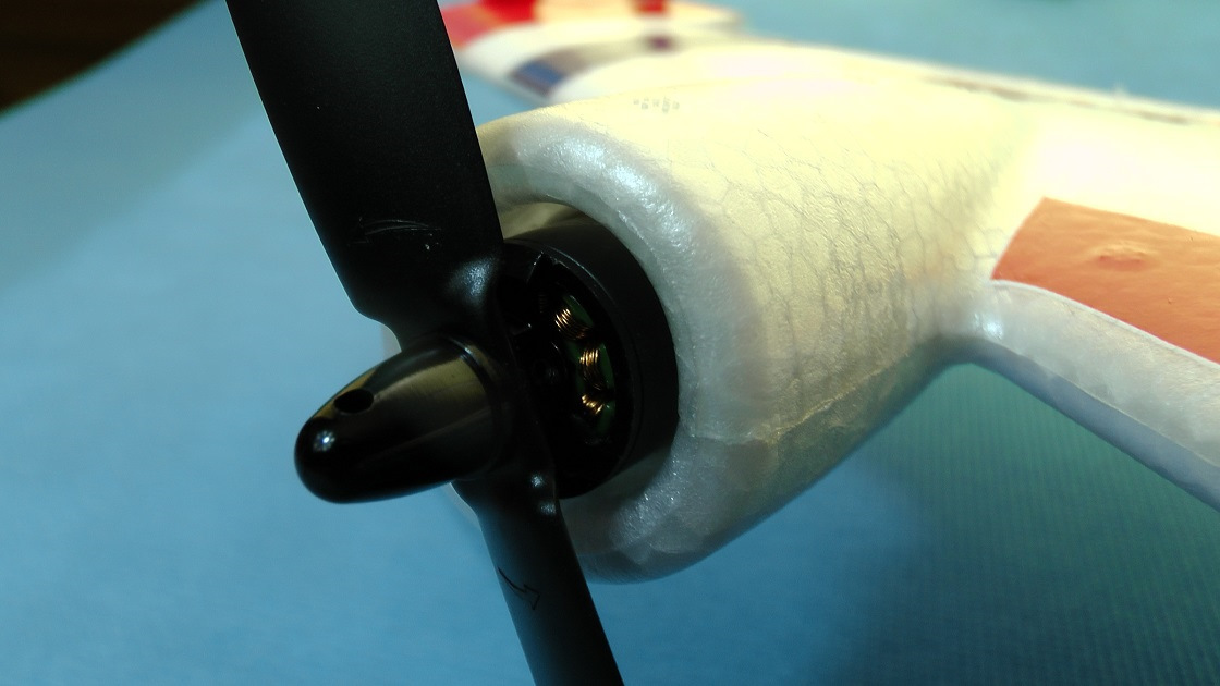

Мотор 1307 3000 kV:

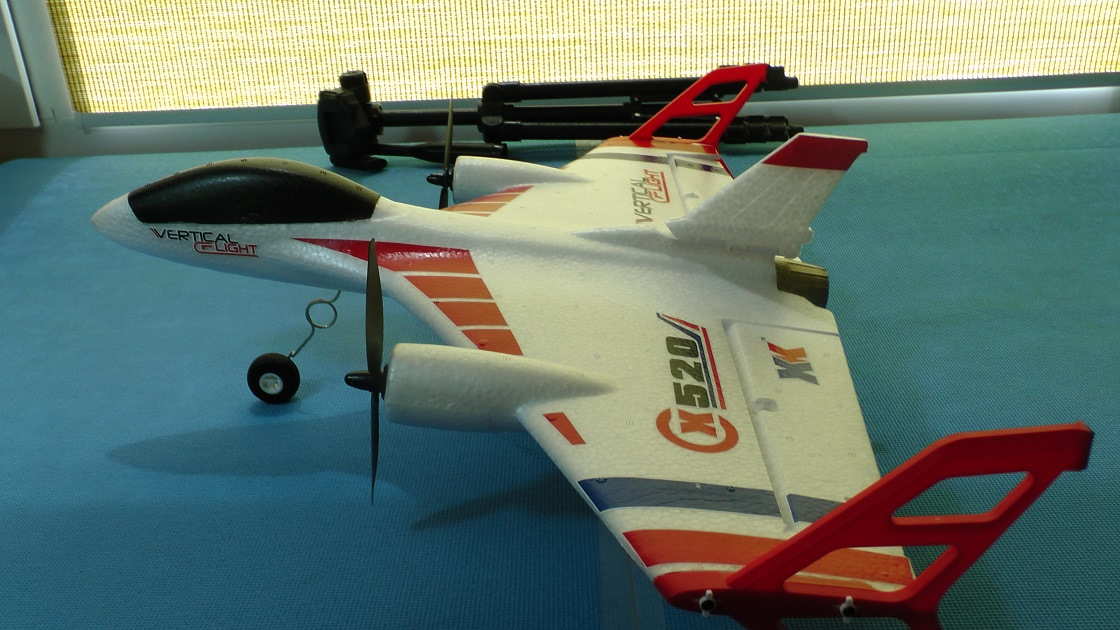

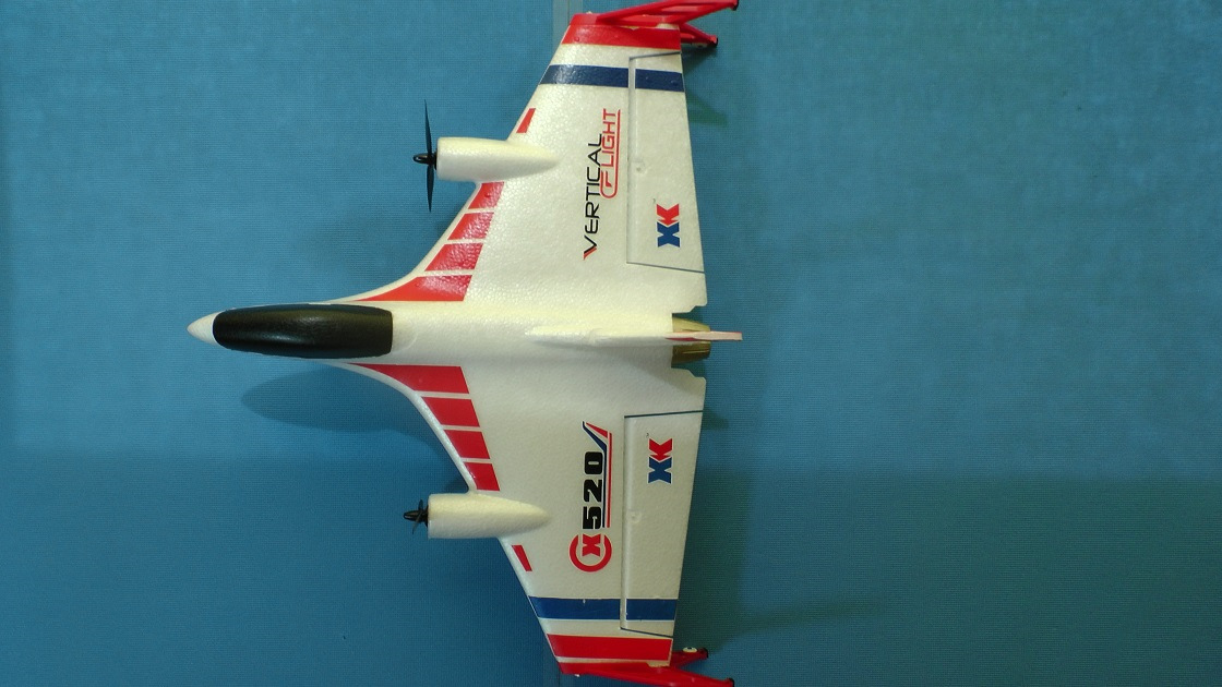

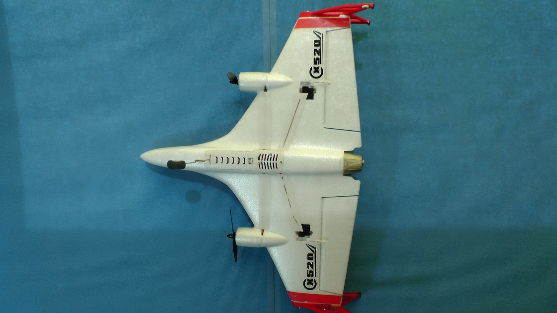

Вид сверху:
Вид сбоку:

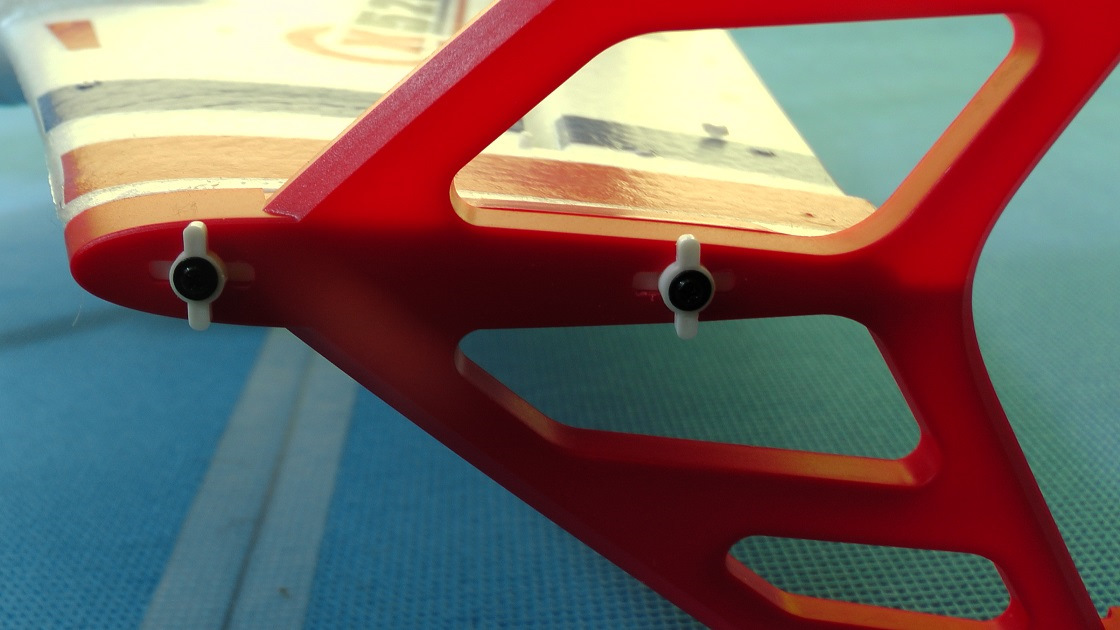

Крепление бокового шасси:

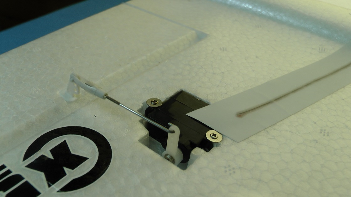

Сервоприводы 4,3г:
