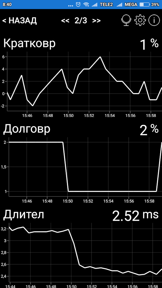

Много вопросов по пропорциям. Соотв, тут ответ на них.
1. Мешаем смесь в пропорции 1:4 — 1:5 (100мл ДМСО на 0.4-0.5л ацетона*)
2. Заливаем данную смесь в кол-ве 0.4% от бензина. т.е. в
5л — 20мл
10л — 40мл
20л — 80мл
30л — 120мл
40л — 160мл
50л — 200мл
60л — 240мл
(это для тех, у кого калькулятор "не алё")

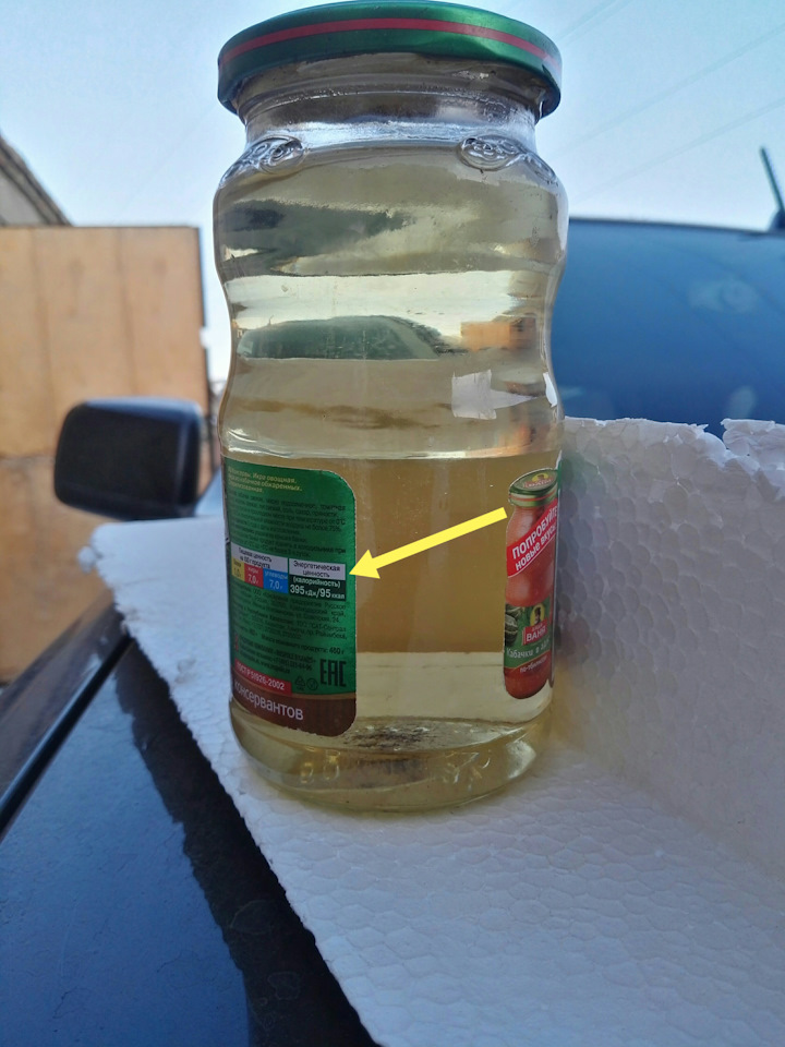

1. в морозы, при увеличении концентрации смеси в баке происходит быстрое расслаивание бензина и димексида = до двух суток
2. также, в морозы, при рекомендуемых пропорциях, "срок хранения" бензина ограничивается пятью сутками = потом тоже происходит расслоение

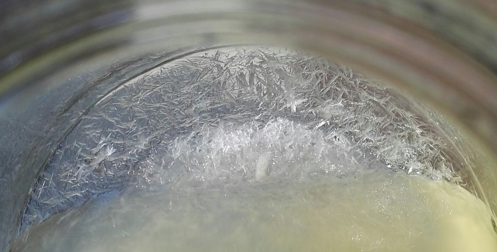

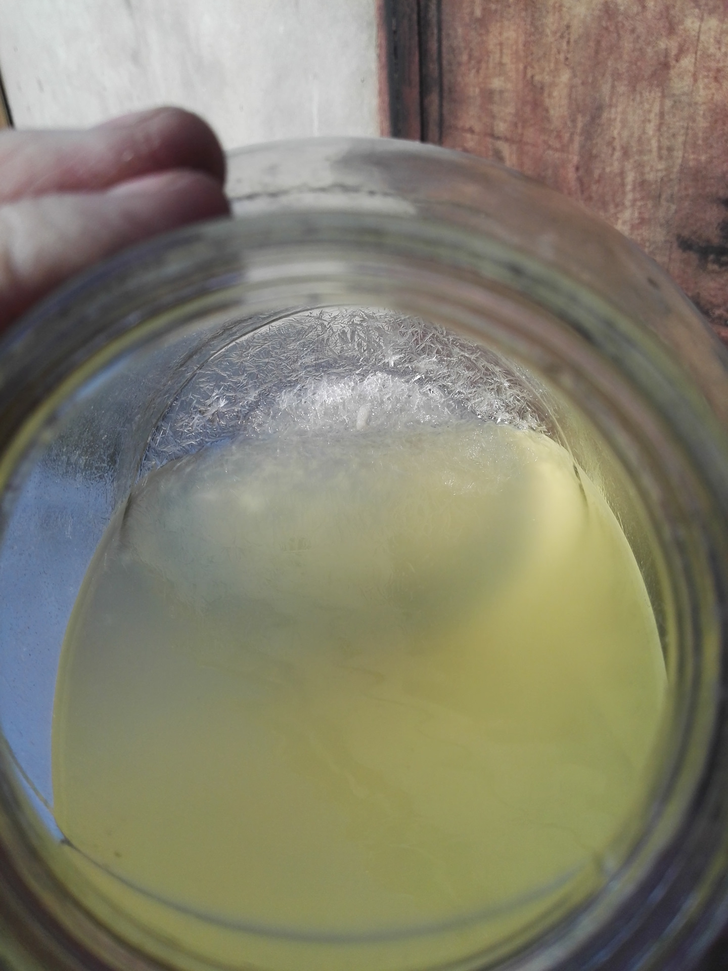

Скажите я же правильно мыслю, Поскольку Димексид кристализуется уже при +18 то и в бак его заливать надо только летом либо в теплом гараже, а при -20 он тупо замерзнет в баке ночью. Другими словами терпеть мне до лета?
Примерно. У кого-то держится при минусовой, у кого-то нет. Видимо, от состава бензина зависти.
А с учетом вызываемой ДМСО коррозии, я бы в бак не лил — только с отдельной емкости.

Ледяной технический ацетон растворяет даже замерзший димексид при легком помешивании бутылки. На морозе смесь не расслаивается и оптически однородна в стеклянной бутылке
чисто в ацетоне — без проблем.
но ведь у вас в баке не чисто ацетон?
x-stitch
Пока в бутылке был ацетон и димексид, то все было жидкое и выдерживало морозы в районе минус 35-37 градусов.
Как только добавили бензина, то димексид отскочил.
Это и было целью моего эксперимента.
Под 40 и сам бензин может отскочить :-)
Ктото отписывался что при -15 нориально
Не проверял ?
Я не проверял. Люди проверяли до минус 20 в холодильнике. Вроде нормально.
Вот фото крупней.

Итак, продолжаем. Морозы крепчают. Сегодня опять ниже минус 30 — как раз время для продолжения экспериментов. См. предыдущий пост ниже.
Как заметил bobby-ii, надо бы добавить побольше бензина, а то сейчас практически один ацетон.
Сказано-сделано. Поехал купил свежего бензина 92 в канистру. Взял 3-х литровую банку, вылил туда прежний раствор и начал добавлять свежий бензин.
Все это делал на улице при температуре в районе минус 29 градусов.
Чуда не произошло. В какой-то момент раствор помутнел и на дне выпал ледяной осадок в виде крупных ледяных иголок. Шуба такая выросла.
При размешивании на стенках банки появилась ледяная корочка.
Димексид отслоился и замерз!
Таким образом, вопрос о применении димексида в бензин при отрицательных температурах для меня закрыт. По крайней мере до тех пор, пока не найдется новый катализатор, способный удерживать димексид в бензине при низких температурах.
P.S.
Получившийся раствор оставил стоять до теплых времен. Посмотрим, смешается ли опять в единое целое?
Не смешается.
Продолжаю наблюдать за смесью.
У нас потеплело до минус 6-10 градусов. Лед в банке растворился, бензин стал прозрачным.
Ура все растворилось, подумал я, схватил банку и давай разглядывать ее на просвет.
Да, действительно, бензин, как живой, но вот на дне я заметил какой-то масляный прозрачный сгусток. По виду, как вода.
Покачал, покрутил банку, действительно, что-то там плавает но не много. При размешивании не растворяется и опять собирается на дне. Но главное, это не лед, как было прежде.
После наступления морозов данный раствор опять становится мутным со льдом, как показано на фото выше. При потеплении все оттаивает и на дне видим прозрачный сгусток.
Дождусь наступления полного тепла и добавлю в раствор еще ацетона. Есть предположение, что сгусток растворится.
не растворится. Это- ДМСО.

скатал 40 литров. топливные коррекции +1.-1 а было +6.+8. ниссан hr15de. масло не темнеет .красный оттенок на салфетке.
Это хорошо … наверное.
Что такое коррекции?
это надо знать. подключаешь любой сканер. и смотриши топливные корректировки . больше 12% загарается чек. общее состояние двигателя и всех датчиков отслеживают так.

Скоро сниму кино по топливным коррекциям для новичков. Там все просто на самом деле… Сложно понять причину ухода коррекций :)
