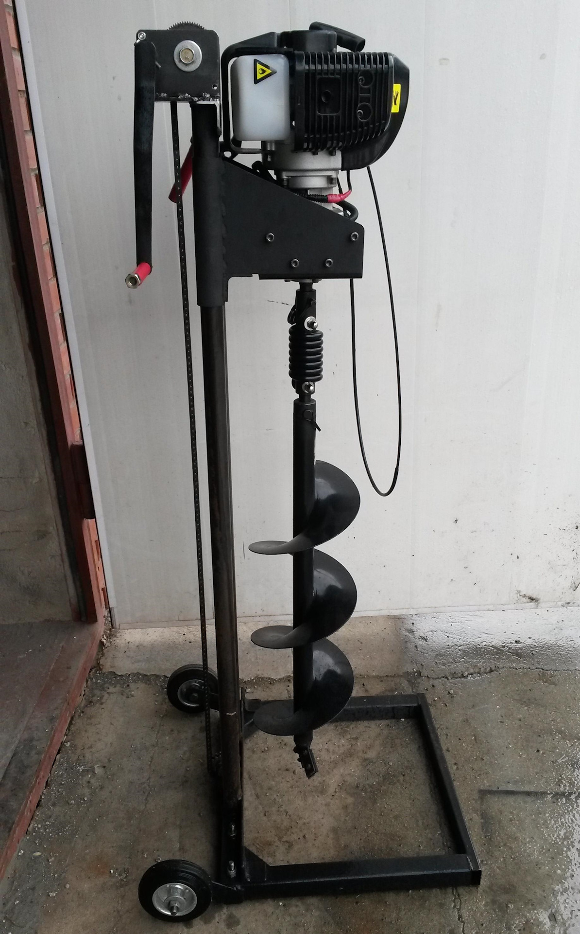

Завтра выезжаю на малую родину, предстоит работа по установке забора. Соответственно надо будет бурить ямки под столбы. Столбов предстоит поставить немало. Собственно для этих целей был приобретен мотобур ADA Ground Drill-5. Посмотрев на ютуб видео, пришел к выводу что необходимо изготовить стойку по подобию этой:
Кое что изменил, но суть та же. Сделал более удобную рукоять с газулей и собрал из мелкомодульных шестерен редуктор с отношением 1:4.5. Редуктор собрал на втулках от авто. Цепь от ГРМ (3 шт). Звездочки от натяжителя Москвича 412. Все собирал по месту без чертежей.
Самое интересное что даже не удалось опробовать по назначению :). Предполагаю что внизу надо будет приварить экран сантиметров на 15-20 от попадания земли на нижнюю звезду.
П.С.
Пробурил 32 отверстия на глубину 60-80 см под трубы 40х60 самодельным буром на 70 мм. Без стойки это сделать мне было бы очень трудно, так как основное усилие идет при извлечении бура. Земля плотная целинная, как почти везде в Зауралье. Смеси 92 бензина с маслом съел всего около 1.2 литра.

Не крутит ли эту приспособу вокруг оси?
Нет не крутит. Там приходится кому то дополнительно на раму нажимать, наступать, чтоб большой бур вгрызался лучше иначе не может, особенно на глине.
Бурил в глине 1 м глубиной, 200 мм шнек. Глина такая, что лопата втыкается как в дерево. Одному тяжело, колбасит не подецки. Наловчились вдвоем — по обе стороны встали, так гораздо легче, придерживаешь, с напрягом, но в меру. Пробурили отверстий 150 примерно, в общей сложности.
В процессе работы станет понятно, что одновременно крутить и держать очень тяжело. Это не управление мопедом. На мой взгляд, что бы существенно облегчило труд — это двуручный упор вокруг мотора, газ, при этом открывается просто на полную, чтобы не заморачиваться на него.
Бурили тоже вдвоем, второй человек просто вставал на раму для веса, помогало побыстрее забуриваться.

Пробурили 30 отверстий самодельным буром на 70 мм под профильные трубы 40х60 на глубину 60 см. Пару раз по неопытности загнал глубже и пришлось по сантиметру на полном газу отвоевывать :). Бурильная установка не ради точности, а для приложения меньших усилий, с чем она замечательно справилась.
Пару отверстий бурил буром на 200 мм под столбы, на глубину 80 см. До глины идет замечательно, а дальше проблемно. При прикладывании усилия сверху, мотобуру становится плоховато, надо дозировать усилие. Но главное — нужна другой конструкции голова бура, надо больше зубов.

Не нужна другая конструкция. Просто полный газ нужно открыть и усилия сверху особенно не прилагать, ровно держать при этом.
Эта конструкция итог нескольких лет использования человеком мотобура почти в профессиональных целях, в том числе и бурения горизонтальных 7 метровых проколов под дорогой: www.forumhouse.ru/threads/284530/
Вот для семиметровых горизонтальных проколов она как раз и подойдет. Может и для вертикального бурения диаметром 300 мм и глубиной более 1,5 м тоже подойдет. Но для заборного применения 200 мм и до 1 м — доставит больше трудностей, чем работу облегчит.

У меня такой же бур. Я не знаю, видимо зависит от почвы, но стандартным шнеком 200×800 бурить легко без всяких приспособ. А вот с удлинителем метровым — это капец! 9 лунок пробурил, чуть не помер.

херня.мотобур дешевле арендовать.1200 рублей в день.и с этой телегой- еще большая херня, потому как при попадании в пласте камней и тд- эта телега будет отлично крутиться вокруг шнека.мотобур- безопасно использовать вдвоем, в одно лицо- и тяжело и неудобно.
Я тоже бурил лунки для столбиков. Глубина 70-80 сантиметров. Бур 200 мм. Ведро, ковшик для воды, бур и 30 лунок за 3 часа не особо напрягаясь. Вы замудохаетесь с вашим буром — шнек зайдет в пласт просто, а выдернуть руками ну сантиметров 10, и то на излом делал, чтоб срез сломался.

Я еще сейчас присмотрелся, это не с комбайна шнек у Вас?
На фото комплектный бур на 200 мм. Пружинный адаптер докупил.
