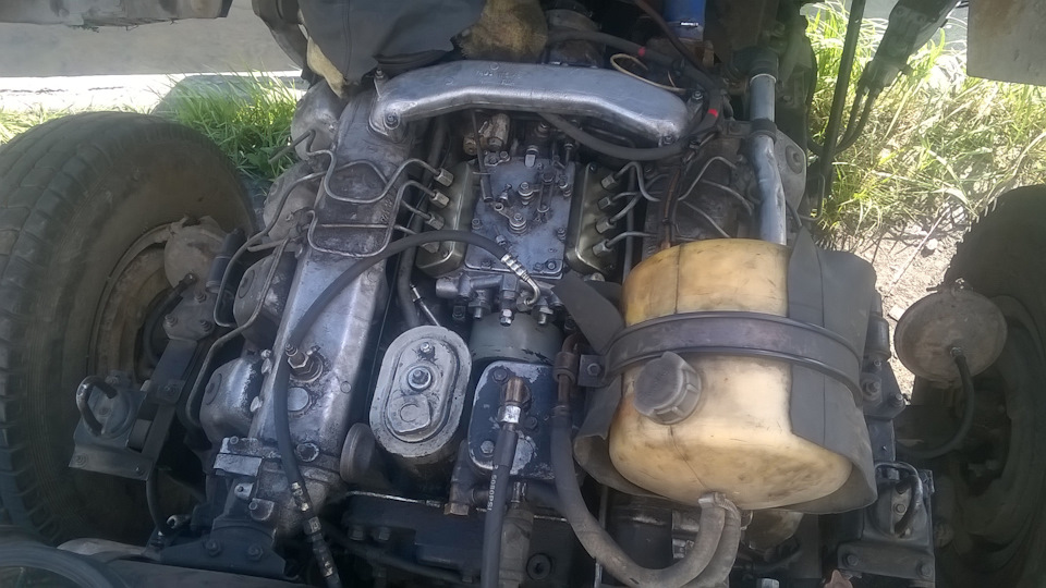

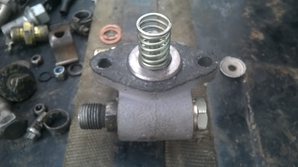

Суть проблемы в следующем. Есть Камаз 54115 евро 2, тнвд 337-40. Каждый день с утра, приходится прокачивать ручной помпой, чтобы быстро завести. Без прокачки нужно крутить стартером по 30 сек.(на улице 25 тепла!), а после выходных и больше. Дальше работает без проблем. Сделано следующее: Заменён обратный клапан сзади тнвд, заменена ручная помпа(стоит на баке), разбирал механическую тннд(клапана держат, поршенек качает), стояк из бака доставал-целый. Заглушил обратку на фильтрах тонкой очистки. Сегодня заткнул обратку на тнвд и создал давление ручной помпой, ни где не течет. Проблема осталась. Что делать?

Купили сегодня тннд, поставил, жду понедельника
И как?излечилось после замены тннд?
Да

Я 1,5 года с такой проблемой на Татарине проработал и даже не искал причину. Ну качнул с утра пару раз помпочкой ручной и поехал! Делов то куча… По сути-это не держит подкачивающая помпа и соляра уходит обратно в бак, т.к. если бы где-то был подсос воздуха, то на ходу двигатель бы троил и не ехал. Либо падает давление в магистралях высокого давления из-за убитых форсунок. На том КамАЗе, на котором я рулил, форсунки лили не по детски)))

а на стаканах где справа болт закручен там разве не клапан должен стоять?
Заглушен, выяснено что он не нужен

Клапан нужен для сброса лишней солярки в обратку, чтобы не испортить фильтра или трубки. По сути он не нужен многие мне писали это. Поставили евровскую и началось, ну обратно ставь старую…

Если магистраль целая и клапана идеально держат то у тебя проблема в форсунках.
Уходит соляра? обратный клапан и ФСЁ

Менял но проверял? я на своём кетайце купил новый тнвд, сразу проверил клапан и оказалось что новый не держит, а старый держал на УРА, так что на новый тнвд поставил старый клапан
а как его проверить, ртом дунуть, так держит))
Неа))) писал уже ни раз, вспомни школу и как ты присасывал колпачёк от ручки к языку, так же само с клапаном, надо присосать и поймёшь держит или нет
В обратную сторону?Ну присосу, а дальше что?
Он должен держаться как колпачёк от руки и не падать, и чем дольше держиться тем лучше, 10 секунд для проверки хватит
То есть я присосу его, но там воздух будет проходить. Я должен буду преодолеть сжатие пружины.
присосать нужно с торца если на языке висит значит норм
Ниже всё правильно написали, ты не пружинку проверить должен а шарик по сути

на фильтре тонкой очистки там шарик с пружинкой его смотри

Меня один раз подколол кто то, в трубку подачи топлива воткнули иглу от одноразового шприца, еще и со стороны рамы. Вот я там попрыгал пока нашел.Если все проверил, все клапана обратки и т.д. значит где то трещинка в трубках или шланчиках.

Качок на баке тннд на топляке клапанки пружинки?
Он новый
Который? Тот что на баке? Или на топляке? Тут уже писали : "новое не всегда рабочее" с нового и начни проверять
Обратный клапан и ручной тннд новые, завтра без клапана на выходные оставлю и посмотрю что будет
