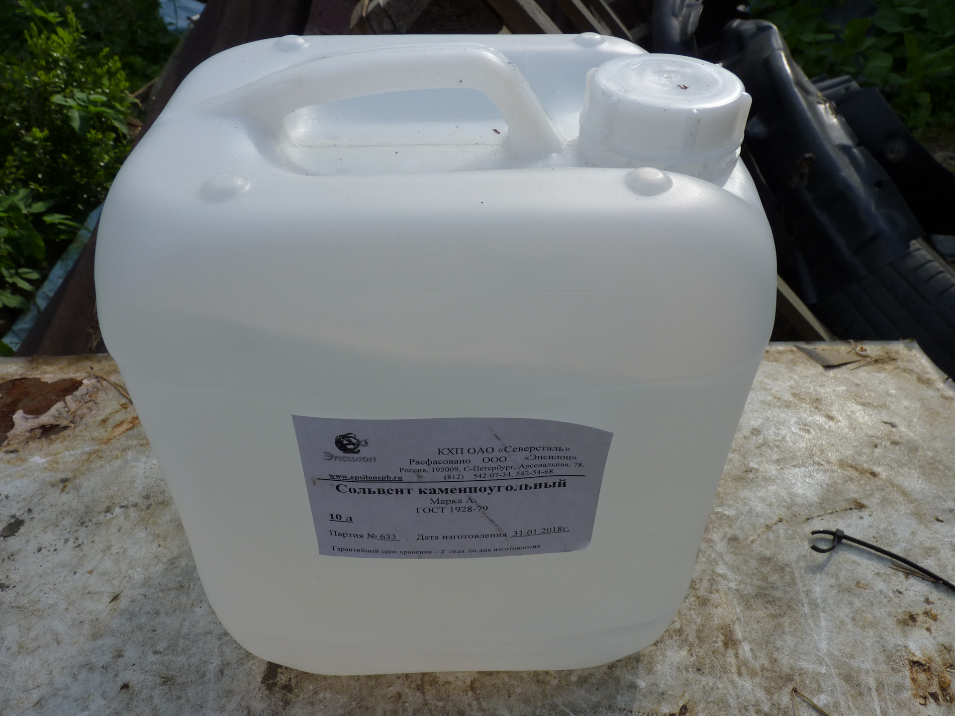

Если знаете, подскажите какой в продаже хорощий немухлеваный или неразбодяженый сольвент
Каменноугольный сольвент 1928-79
Спасибо понял, надеюсь и литр и поллитра тоже есть, а то 10 многовато будет
Ну так-то 10 сольвента почти вся ушла) Да ещё соляры 10, да маслица 20!)

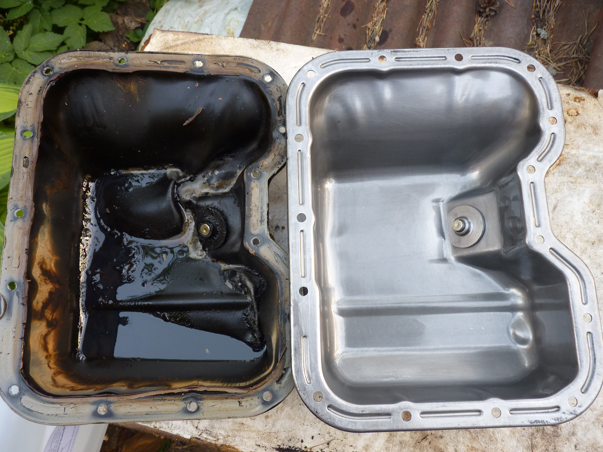

Всю движку чтоли капиталил ?
После раскоксовки сольвентом и димексидом, очень долго вымывал крупицы нагара . Менял фильтр и снимал поддон каждый раз, ставил на две гайки без герметика, подставлял таз.
Снизу мыл и сольвентом в масло, и солярой с маслом. В зависимости от пропорций, время разное: от минуты до 3 минут. Сверху перед миксером с димексидом лил сольвент в горячие цилиндры, закручивал свечи, шевелил колено. Можно оставить на ночь. Много видосов есть на ютубе
А вопрос, как краска на поддоне себя чувствует?! За видео спасибо что выложили, я его уже видел. Я про эту калину и говорил.
Димексид в масле за 30 минут на холостых подорвал краску конечно. Про сольвент не знаю, низ им мыл уже после димексида с чистым поддоном без краски.
