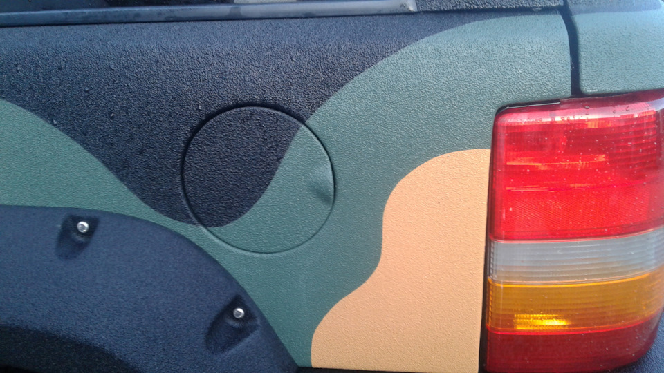

3 месяца назад красил Титаном дюза 2.5, колеровал металликом. Доволен как слон

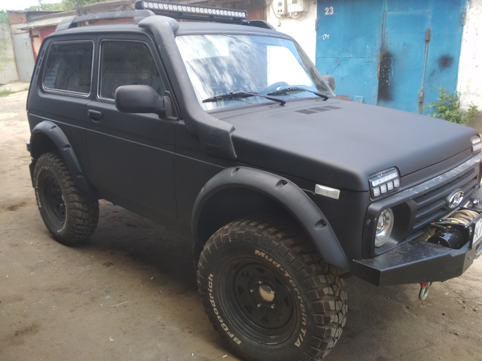

Я работаю пм Basf без франшизы. Нива 70 тыр

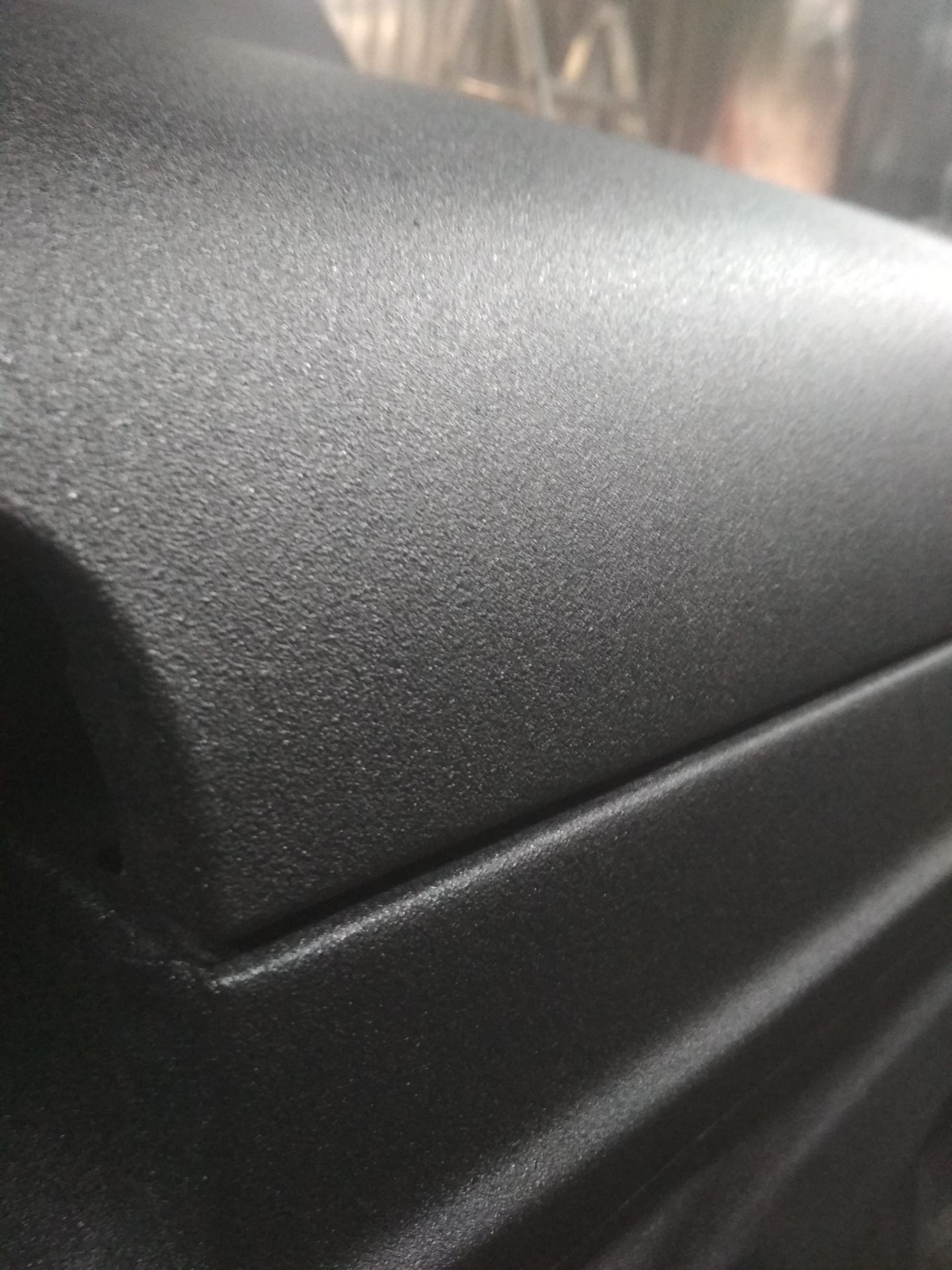

На фото шагренька то вроде ничего.
Да на фото все отлично))) это я перепутал

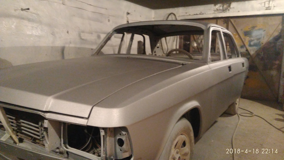

Обычный пистолет с дюзой 2,5 и не толстые слои, и Раптор как тефлон, только на кислотный грунт обязательно.
Уточни-железо кислотником и сверху раптор?акриловым перекрывать кислотник не надо разве?
Годы опытов привели к тому, что надо матовать 120й, и только кислотным грунтом в слой, потом Раптор, но не тянуть резину а сразу как встанет грунт, с акрилом адгезия есть но как раз с него Раптор кусками и рвет((((
Под раптор максимум 180 перетираю, но обычно грунтил, чуть матовал и раптором.

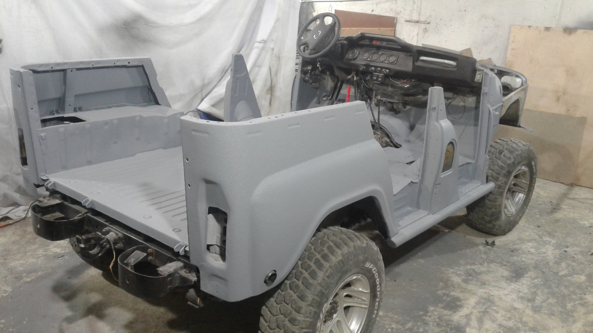

Да крылья на сиде своём думаю изнутри раптором покрыть-вот и мозгую как лучше чтоб навека😊🤔

Распыляемым герметиком
Ты имеешь ввиду баллоны типа гравика или герметик разбавлять который и через пекаль с 2.5 дюзой?
распыляемый герметик пистолетом для распыляемого герметика, раз вложился и забыл, только учти- там должно быть идеально все от ржи иначе просто ускоришь процесс!
Дак там и нет ржи-а где есть-там затру, кислотой протравлю, эпокситныи и акриловым грунтами, краской-какую найду в гараже, а потом герметосом)))
не затирай, лучше отпесоч места, затирая- ты поры не поднимаешь. Все черные точки не уберешь, а от черной точки вся херня и лезет!

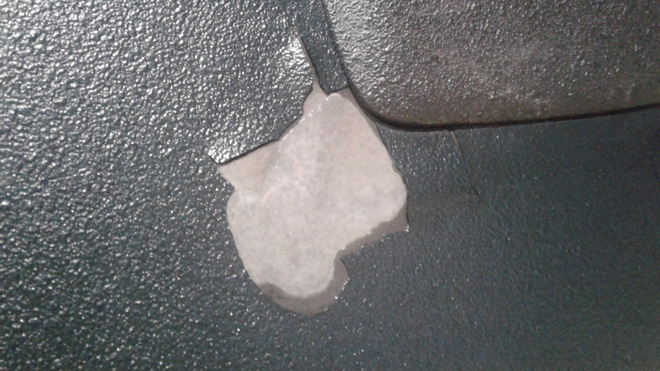

Покрасил раптором л200, Лкп было уставшее 300000 км, каждый день на стройке.
В кузове постоянно что-то бьется о борт, раптор откалывается до метала, т.е одгезия хорошая с родной краской, а на кузове весь этот пирог не держится.
По хорошему надо пескоструить до метала, а потом уже что-то делать.
