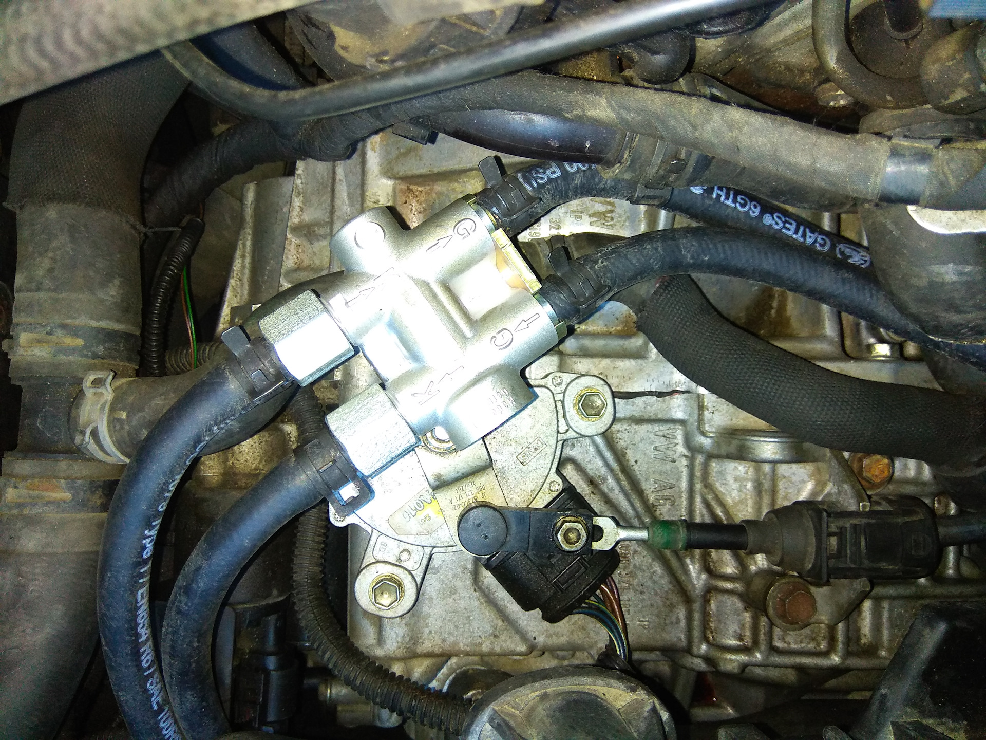

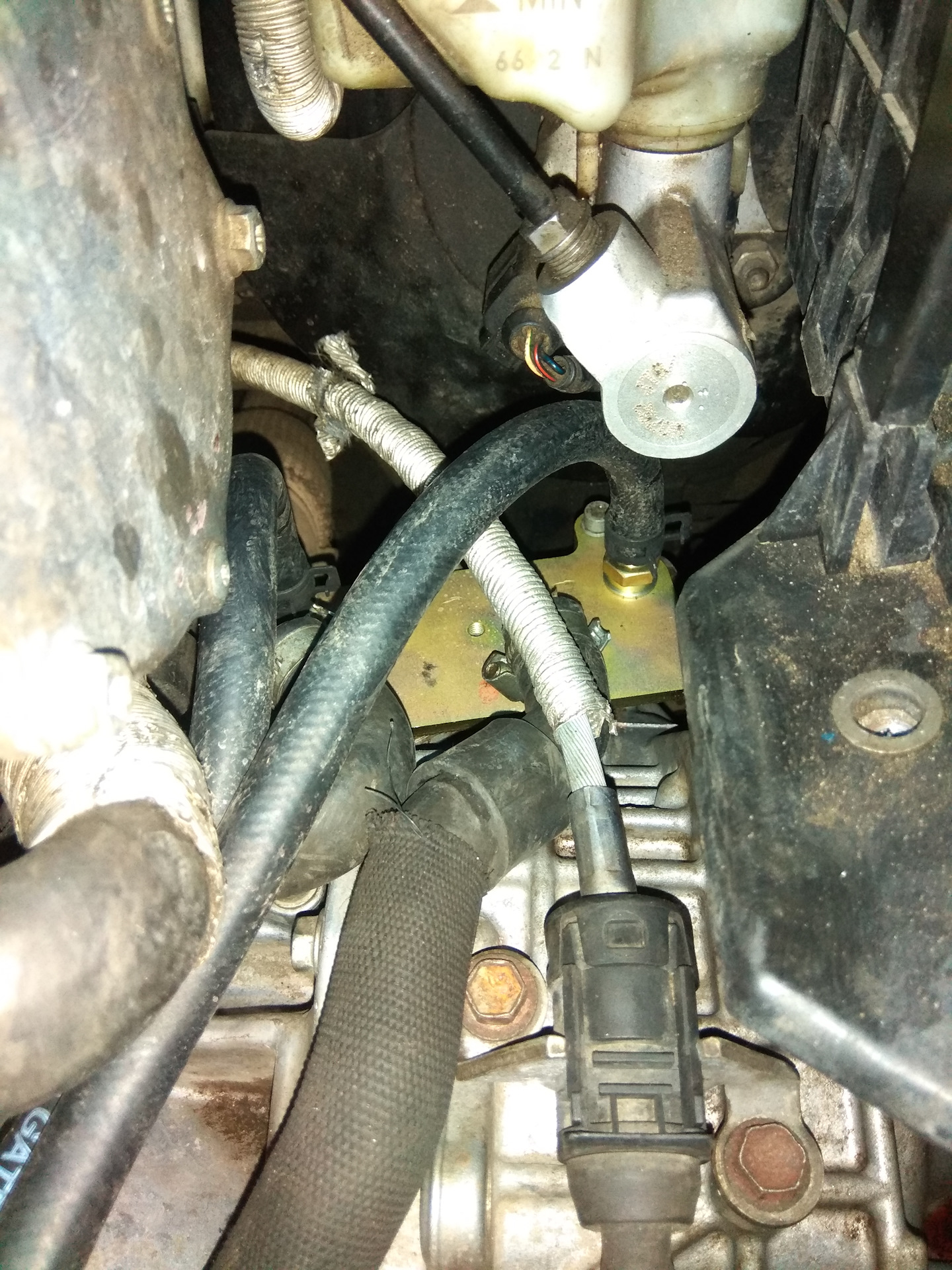

Есть фото инсталла? Конкретно интересует шланги от адаптера до термостата. Без термостата пробовали?
Михаил термостат разбирал, меняли пружину, что бы термостат был в открытом положении.Сейчас найду, но шланги не перегнуты и без изломов-заломов.
sao-ekb
sao-ekb
К сожалению только такие фото.Я понял, что Вы имели в виду, завтра буду возле машины сделаю фото.
Подача масла из коробки — это выход, который ближе к мотору, исходя из этих 2х фото мне видится неверное подключение термостата — перепутали направление
