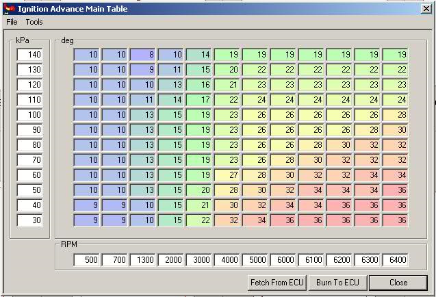

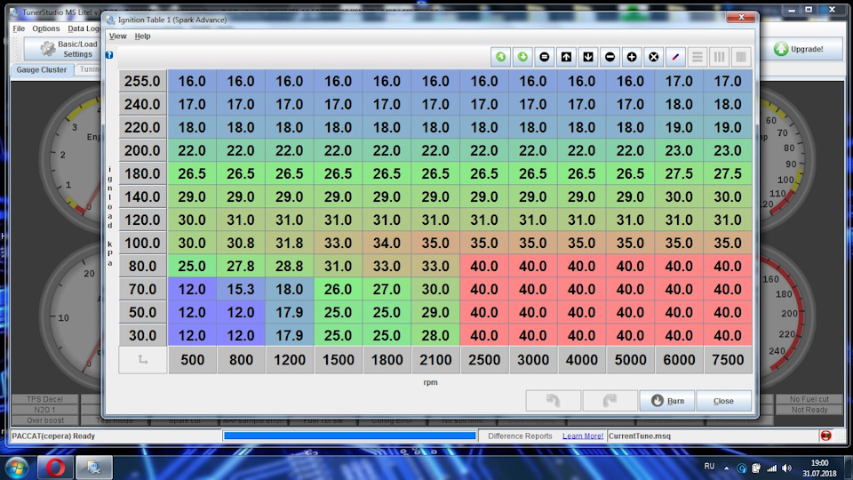

Здравствуйте уважаемые! Ребят помогите пжлст, у кого был\есть опыт настройки шеснаря 2.0 от ВАГ, маркировка ABF, прошу фото или скрин таблицы УОЗ, хочу все сделать красиво!)
Буду благодарен любому полезному совету.

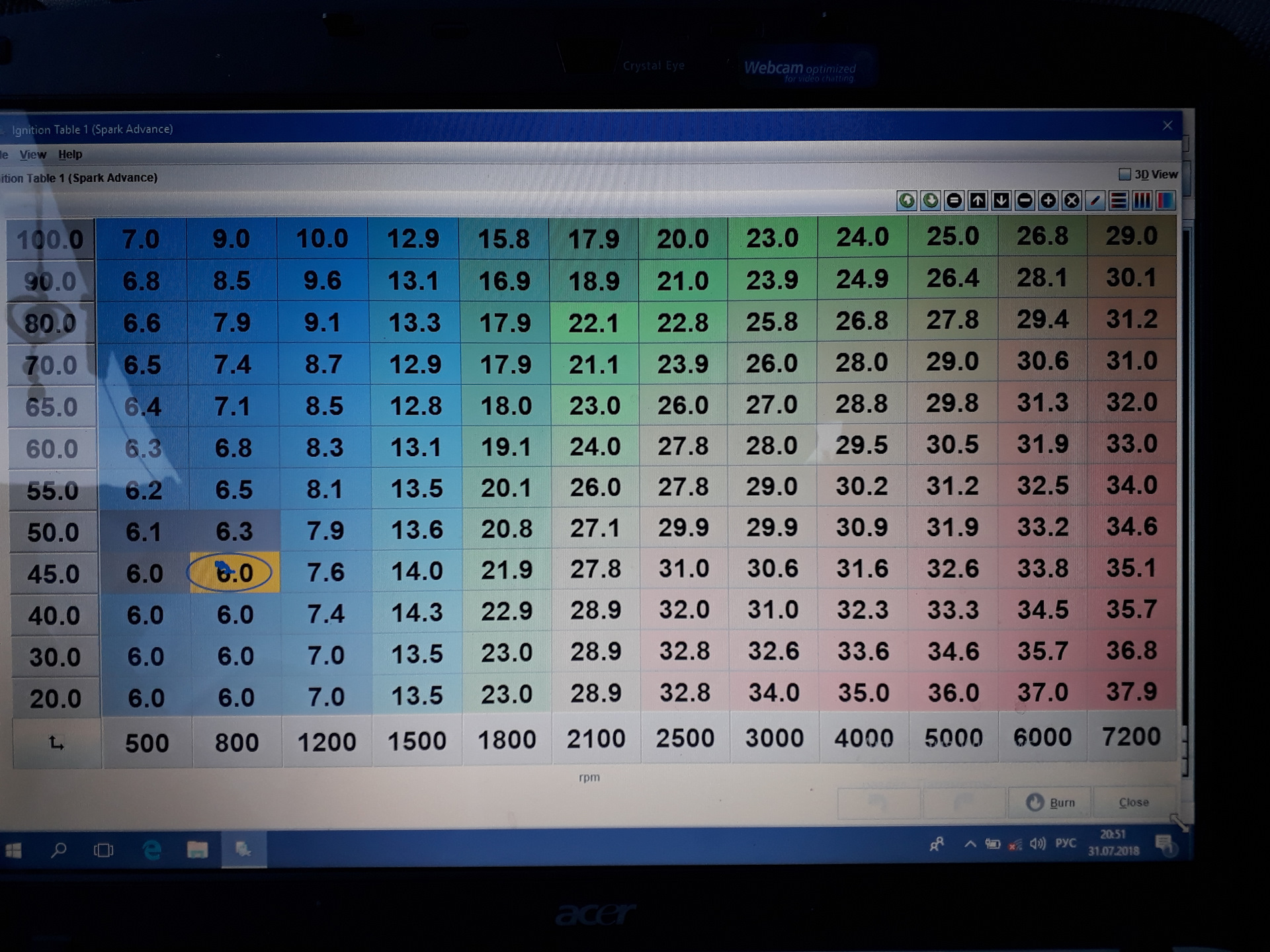

настраивал другу мотор www.drive2.ru/r/volkswagen/4899916394579122998/
Спасибо
Denso68
нагрузка в кПа?
именно
бедный мотор
Denso68
При атмосферном давлении — углы выше 30!
и что)))что так удивляет?показать свою карту?
Да так :) … Нет необходимости.
Не удивляет.

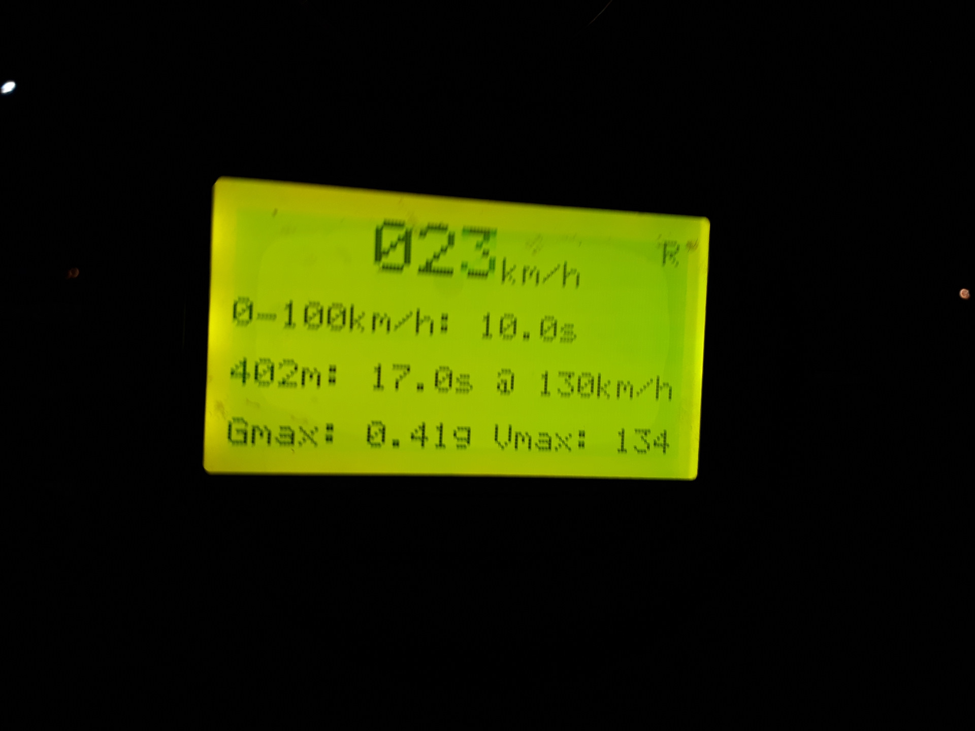

Спасибо, сделал, 👍👍👍👍 и сразу результат минус 0,4 до 100км/ч разгон
Сколько 0-100 получился?
10с, но если занудствовать, то 9,9)))

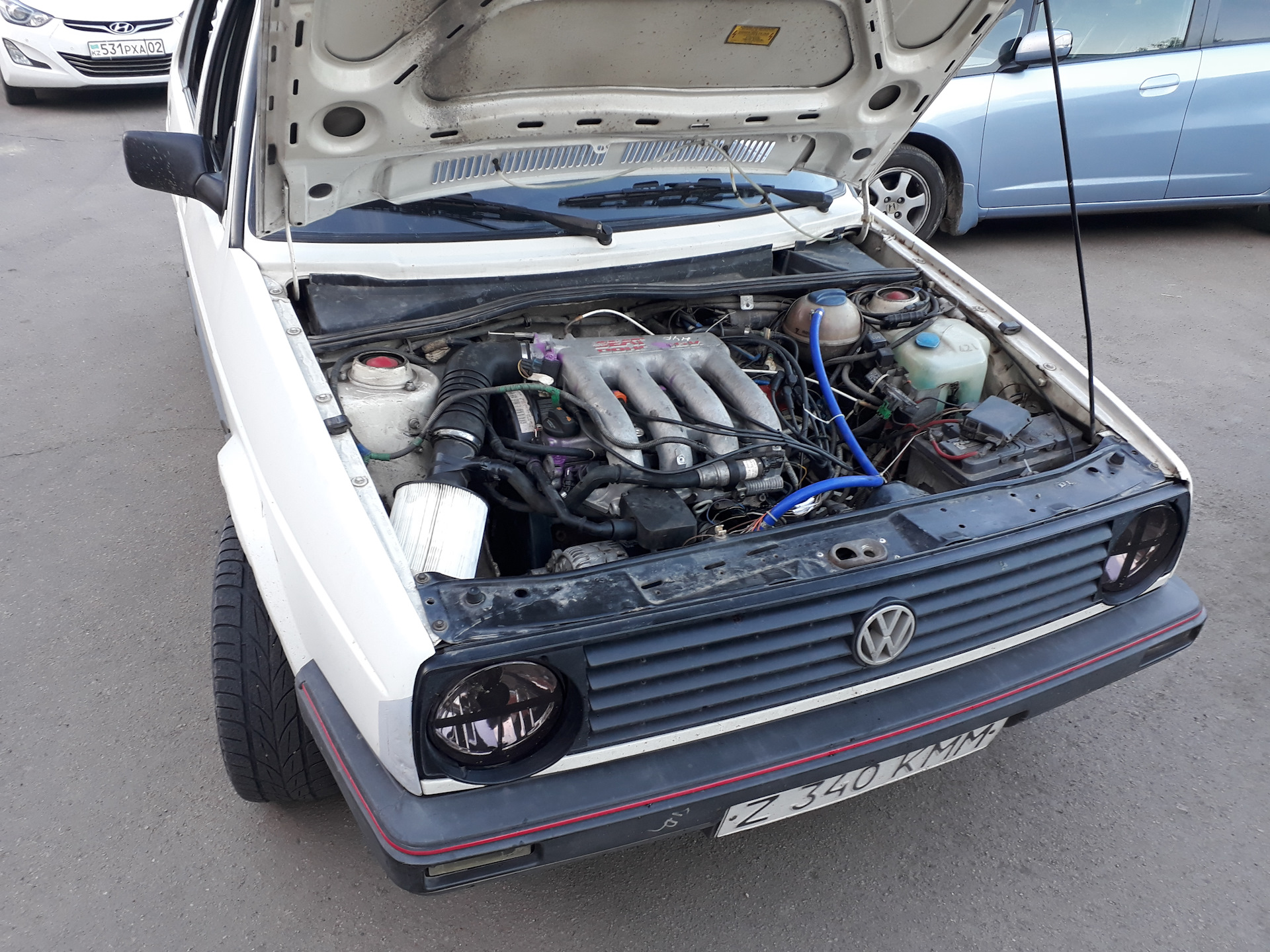

Сток или не сток abf на Толедо?
www.drive2.ru/r/seat/1018128/
От чего воздушный фильтр и какой диаметр входа?
видимо, форд фокус
a1exby
Да, опередил Артем. Форд фокус 2, чуть позже артикул скажу, ну или бж полистай
В бж не нашел.
BIG Filter GB9320
Спасибо

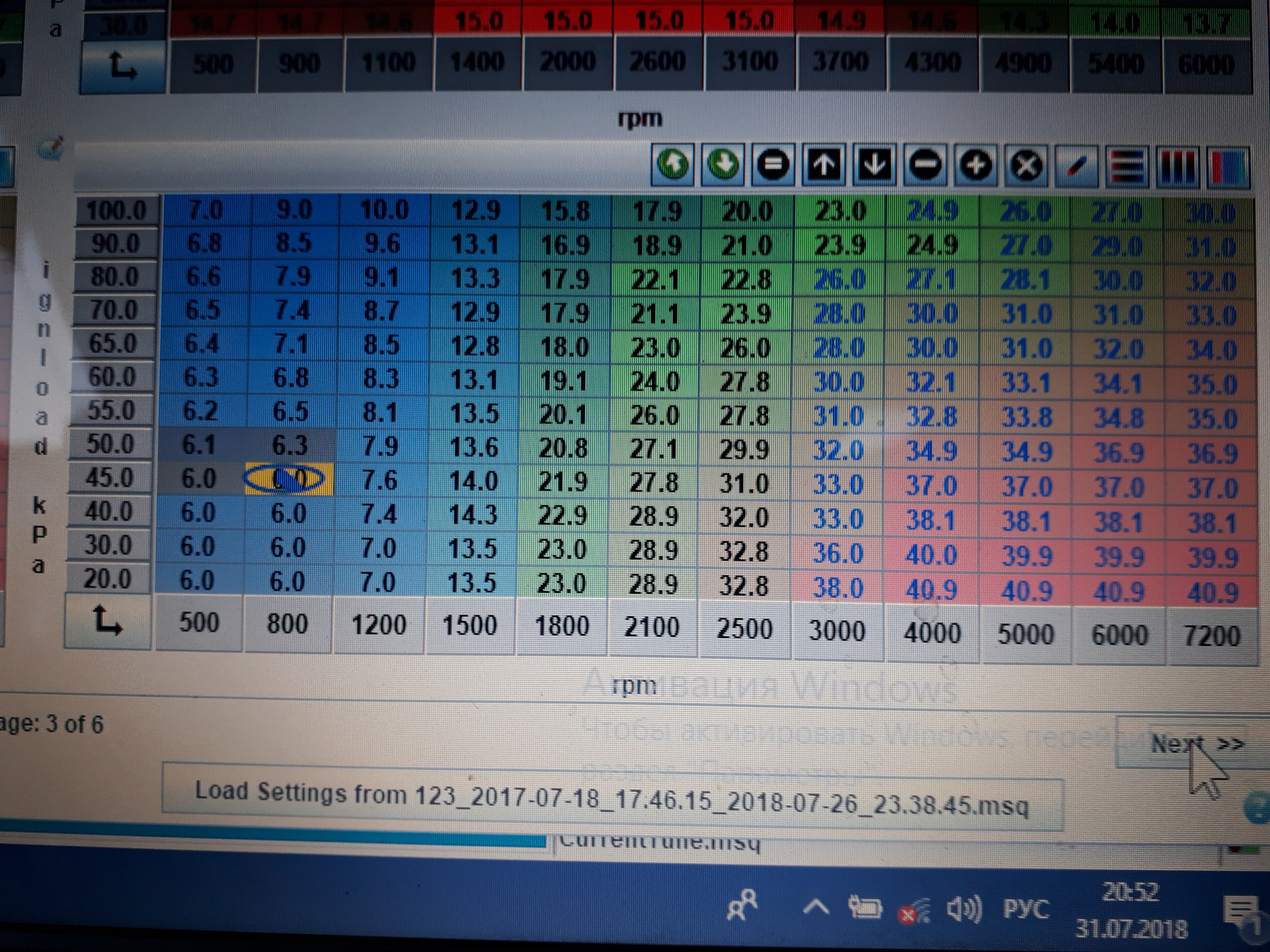

выложил бы скрин того что сам нарисовал

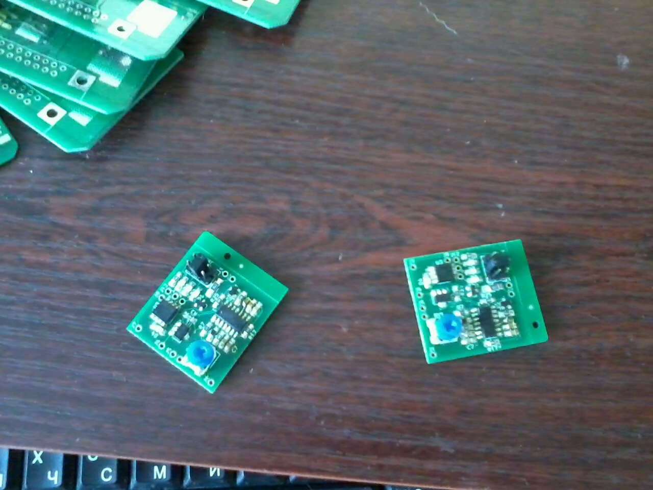

Датчик дд такого типа нужно использовать с тем что ниже описал!
Или ты его можешь использовать с моим контроллером
Эта плата по сути как усилок или это специально для дд с фильтрами шумов? Я на али заказывал такой же маленький двух канальный усилитель оказался дерьмом редкостным во первых фонил во вторых сгорел очень быстро ))) Где почитать про эту плату?
Специально для ДД. Читать про нее, пока что, негде :) В стадии обкатки, успешной.

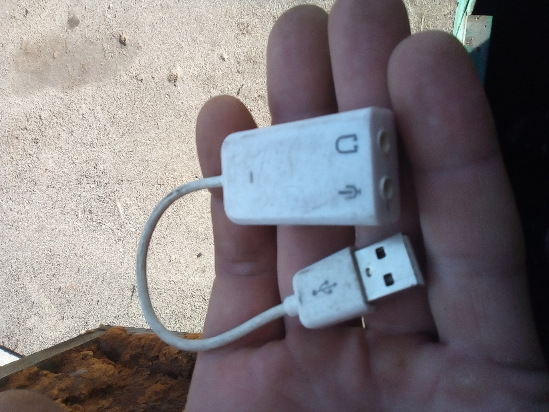

В Астане есть диностенд ? Я родной бошевский датчик детонации к ауксуину на магнитоле подключал а выход от динамика к наушникам к большим и детон слышно нормально. Можно к ноуту через переходник как на фото микрофон наушники сразу ДД и наушники вместе подрубить пробовал будет работать . Теоритически если с этого переходника выход от наушников подключить к мегасквирту если есть канал который может лог писать то еще будет привязка к оборотам и кпа но это мои предположения ничем не обоснованы )))
У меня есть. :)
Можешь показать?, со своей сравню
Позже скину в личку. Комп. не со мной.
любую атмо карту бери и в бивай
Не, любая не подойдёт.
пффф…тогда наушники горка и на 4й настраивать
Причем стартовать с УОЗ — 14 градусов
всмысле?любая карта атмо ему стрелнет в 99%
У него что сж 12?наддув?обычный старый шеснярь на сж дай бог 9
Не стрельнет.
Три мотора родственника 9А, АBF, ACE — карта УОЗ ВСХ — разная. Проверено лично, настраивал все три мотора.
ему важна верхняя полоса 90-100кпа там все однои тоже
а все что ниже посрать
а разная из за продувки гбц эт и так понятно
Там разное — разница до 4-х градусов.
толку не трищит не едит а трещит тоже не едит
Ну и так тоже бывает. :)
4гр мона навалить на метаноле и при наддуве 1.7кг+ вот там есть разница.а это все не то пальто
Разница между таблицами до 4 градусов, а не абсолютный УОЗ = 4 гр.
данные 16v надо стартовать с уоз 0. Если каким-то чудом на 100кпа на 1000об будет 14 градусов — звон будет на весь город
Да кто ВСХ с 1000 оборотов стартует :) …
На 1000 — 2
