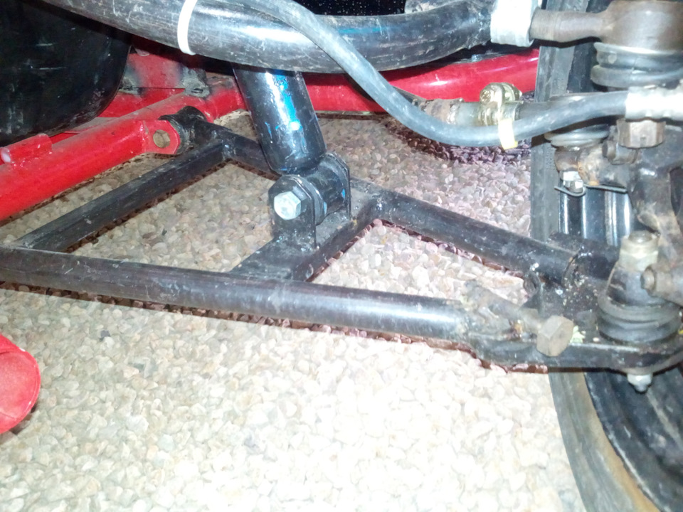

Нижний рычаг я изготавливаю также из трубы 20 мм. Площадку под шаровую опору отрезаю от нижнего рычага Ваз-01. В качестве сайленблоков использую реактивные штанги Ваз-01. Можно использовать различные сайлентблоки, но под них нужно точить обоймы, а токарки у меня нет. Мой метод как один из вариантов бюджетного изготовления рычага. На чертеже рычага не указано место крепления амортизатора. Все зависит от того, какой амортизатор будет использоваться.

Почему не сделал сгон для регулировки геометрии/кастора? И что за болт там присран?
А зачем его регулировать?
Болто-сварочное соединение😁
