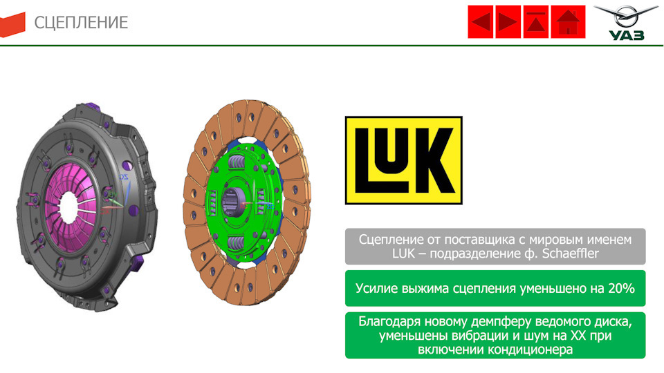

А я для себя вижу кучу возможностей прикрутить те детали от нового патриота которые стали лучше. Например сцепление, а еще ручки на стойки. Собрать свою версию Патриота…
Ну ЛУКовское сцепление и сейчас есть, но, опять же, это отстой — только для асфальта! Хотя в разы лучше чем родное ЗМЗешное, которое на 300 км. менять надо… Ставить так уж ат каминса! Ручки на стойки — ну это вообще супер — пупер новшество! Вы ещё двух-листовые рессоры от новой версии вкатите…

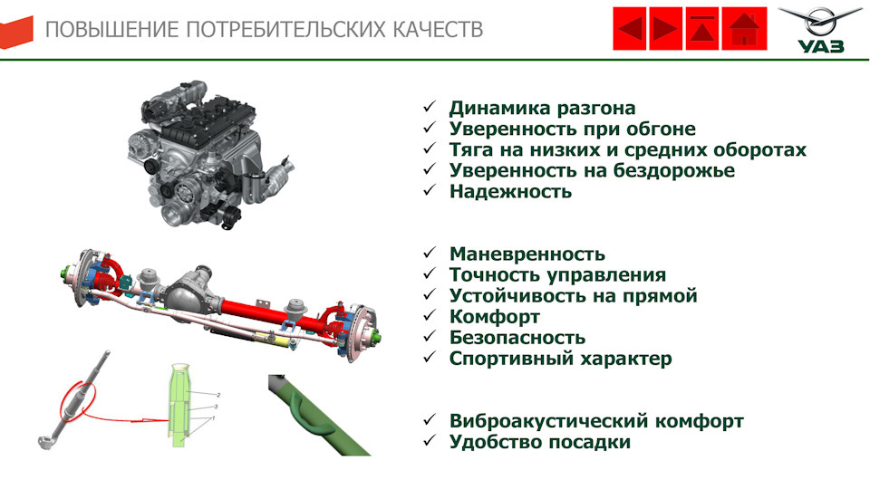

Что за нытье по поводу моста? Как оно будет если кто и знает, то только завод. Испытания проводились, на Профи ставят.
Все ждут от завода прорыва, но начинают ругать малейшие попытки как-то модернизировать машину. Надо заводу задуматься для таких личностей выпускать версию 2005 года.
О каком нытье Вы говорите? Это констатация того, что завод движется в сторону кроссовера и на внедорожник уже забил! если Вы этого не видите, так чего определениями раскидываетесь? =((
Мощность и момент у ЗМЗ 409 явно занижены, вот параметры обычного патриота немного доведенного до ума (железо сток), а судя по цифрам, новый недотягивает по мощности до нынешнего, и максимум момента почему то у нынешнего на 2500 а никак не на 3900 …
Откуда все эти цифры в рекламе ?
a.radikal.ru/a04/1804/b3/284596bf1382.jpg
Меньше паники ! Практика покажет что лучше, думаю раз реализовали значит не дураки. Или сами придумали или просто взяли готовую версию моста. Я бы попробовал.
Ни какой паники! Лишь озвучили явные недостатки этого моста для реального внедорожника а не для заурядного паркетника!))
Все же я склоняюсь к тому что практика и только она покажет.
опять таки паркетнику да за глаза )
Да ладно, мужики. Нормально так проработали. Повортные кулаки — это с Профи. Приятель катался в деревню, нормально по грязи, по кочкам шел. Причем колея — тут березы, там овраг, посредине лужи по колено. Думал, выкинет куда-нибудь. Но удержался без проблем. Патрику новый мост определенно очков к проходимости прибавит.
А живучести и не убиваемости ему эти нрвшества дадут?))
Чёрта с два! :((
Каюк редуктору переднего моста теперь наступать будет ещё быстрее… у тех, кто решится с асфальта съехать! Т.к. вода через полуось польётся в него ручьём…
Это уже не УАЗ, как мы (любители бездора) его себе представляем…
ПЕЧАЛЬНО! что приподносится это, как опиум для народа…
На таких мостах джипы гоняют и проблем нет. Но у нас как всегда задумки огонь а исполнение оставляет желать лучшего. Но будем надеяться и верить.
Будде так добры, огласите примеры (марки) таковых джипов…
Джип вранглер.
Чего-то я не видел, что бы кто-то на нём в более — менее серьёзных (да и не очень серьёзных) говномесах участвовал… Дорого, и не очень надёжно…
да но этот тезис больше не к мосту а к самой машине, на неё даже блокировок путных нет, а что есть то стоит космос. А по поводу участия в говномесах, посмотрите очень много роликов в том же ютубе, и едут в принципе нормально.
Sergey-L61
у дальнего родственника УАЗа, Соболя 4*4 тоже такой мост и все ровно.
Ну да, только там крестовины, а не ШРУСы.
да и бог с ними, в новом уазовском мосту шруза стоят. и если они сделают по два сальника на полу ось, один у редуктора а второй около шрузов то все будет холошо
Дождался! Правильный передний мост, без гемороя, я бы себе такой вкатилбы.
А я бы нет!
Что-то поворотный кулак настораживает его конструкция! Особенно для бездора это касается.

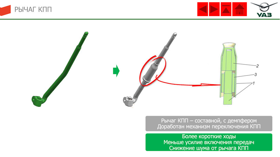

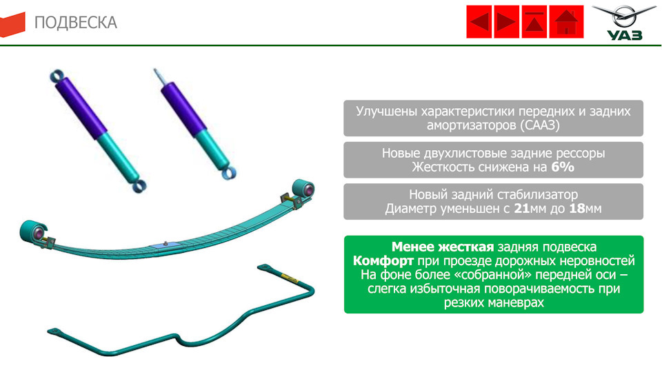

У грузовиков вообще по одному лису. Рено Мастэр, к примеру.
ssa1983
Стали ли они лучше?! ;)
Мда… Даже не знаю, то ли смеяться, то ли плакать. Особенно новый передний мост убил…
Смех сквозь слезы! наверное это как раз тот случай! =))
Да, пожалуй именно так.
Feltvogn
Чем он убил?
Feltvogn
С нашим качеством резины пыльники меняться будут очень часто. Не мост, а кусок Го#на.
Поставь силикон и забудь.
Качество пыльников — это отдельный разговор. Убил сам факт того, что теперь не будет полноценной защиты шрусов в виде закрытых поворотных кулаков. За что так УАЗ людей ненавидит?..
Feltvogn
Открой буклет или руководство Hower, недавно читал описания к KIA Sportage, которым сам владею, там тоже много чего смешного и убийственного. И что?
Речь об УАЗе, при чём тут Киа?
