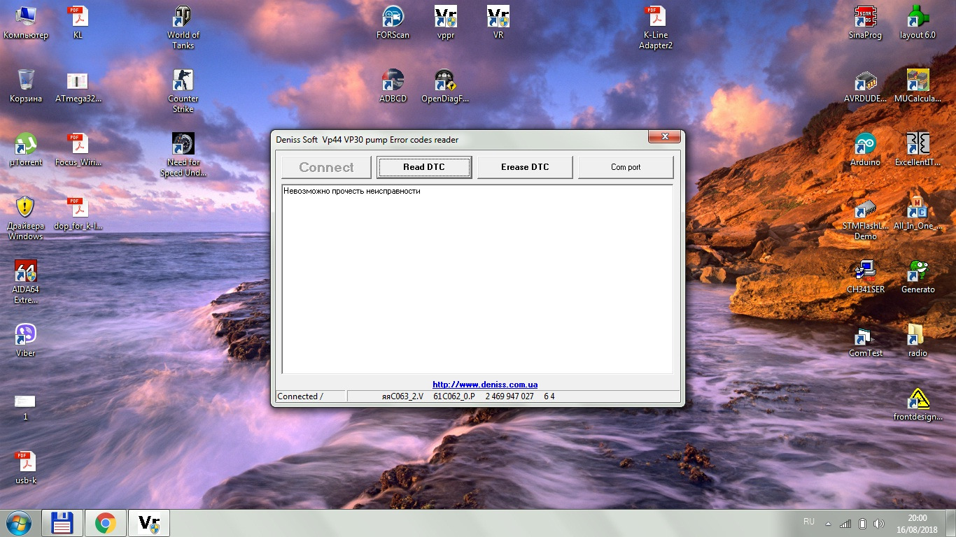

FORD FOCUS 1.8TDDI. P1564 P1664. Машина ездит, но дымит. Хотел прочесть ошибки программой VPPR подключившись прямо к насосу, пишет "невозможно прочесть неисправности". Программой VR тоже самое. Форскан ошибки эти не сбрасывает. Куда копать и к чему готовиться? Откликнувшимся заранее спасибо.

Непонятно что с ТНВД делать, почему не могу прочиталь его Denissом. Как понять проблема в ТНВЛ или нет
