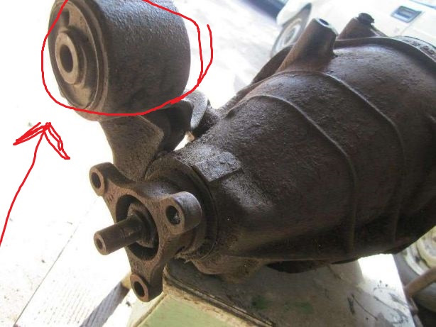

Всем привет! Народ, помогите найти сайлент как на картинке
Привет. Так что купил салейнтблок этот ? какой взял ?
А не проще купить кронштейны с сайоентом
С Сузуки ещё подходит, номер найду и напишу.P.s. suzuki 46213-65D01, febi 42253, говорят как родное становится.
Буду очень признателен. Если можешь, глянь номерок по возможности, а то тачка на подъемнике висит на СТО, ждут тупо этот сайлент
Поищи, может здесь найдёшь. И размеры сравни каталожные на всякий.

То есть от сузуки 100% подходит, а феби нужно размеры сравнить?
Сузуки это оригинал, а феби заменитель они одинаковые, сравнить с размерами омеговскими.

Недавно покупал
90447198 Втулка, демпфер
Да, этот номер я находил, но цена в 800 грн. и ждать 10 дней.
