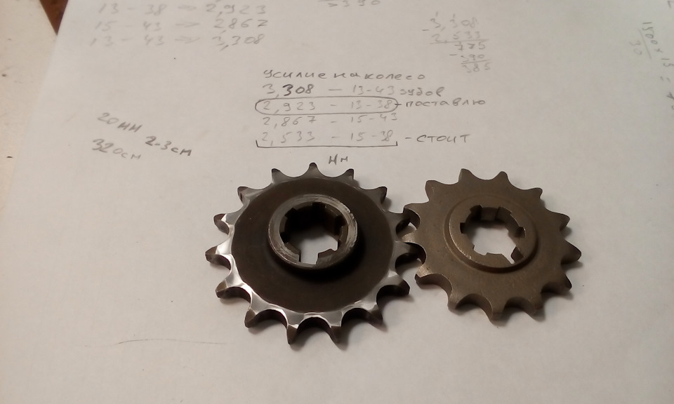

Не много опыта с моим лего.
Заменил ведомую звезду на 43 зуба от китайского Минска, болт он крепится. Цепь укорачивать не пришлось. Ее хватило. Выросла комфортная крейсерская до 90. Стал чуть медленнее разгоняться, но 250 и так никуда не едет, так что спокойно ехать норм.
Заменил главный тормозной цилиндр ножного тормаза. Сама машинка стоит 800р в магазине Стелс Мото на Волоколамке мск, в сборе идет 1800. Пришлось колхозить пыльник, приспособил чехол главнрго цилиндра сцепления от шнивы . подходит прекрасно и более того закрыт теперь и шток полностью от цилиндра до лапки, 85 р.

Фотографа не было рядом. Руки как всегда по локоть )
А где картинки?
Неплохо было бы указать какую звезду на какую сменили, а то надо догадываться.
Так же не понял, цилиндр поменян из-за неисправности или на более производительный.
Ок) стрк звезду 428-50 на 428-43 . цилиндр старый потек .
Блин, 7 зубьев это очень много.
Ведущими попроще играться. Можно даже в пути.
Я например к родной 15 еще прикупил 14 и 16.
Мне норм . передачи стали с шагом в 20км/ч
