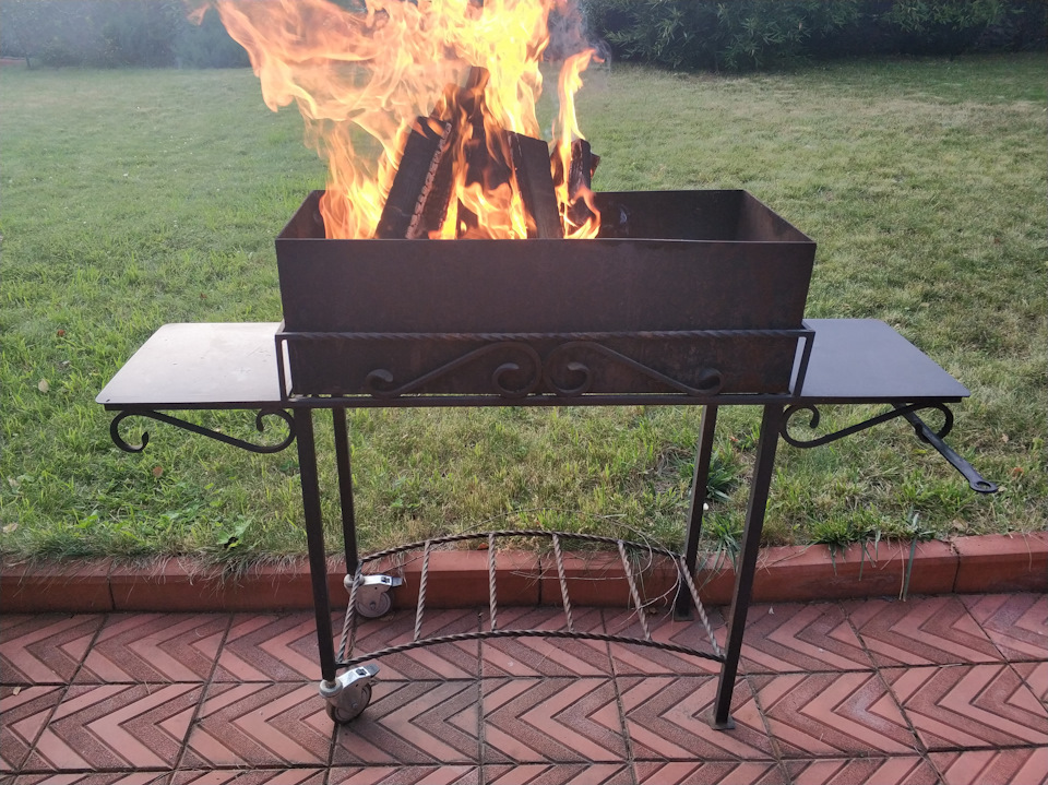

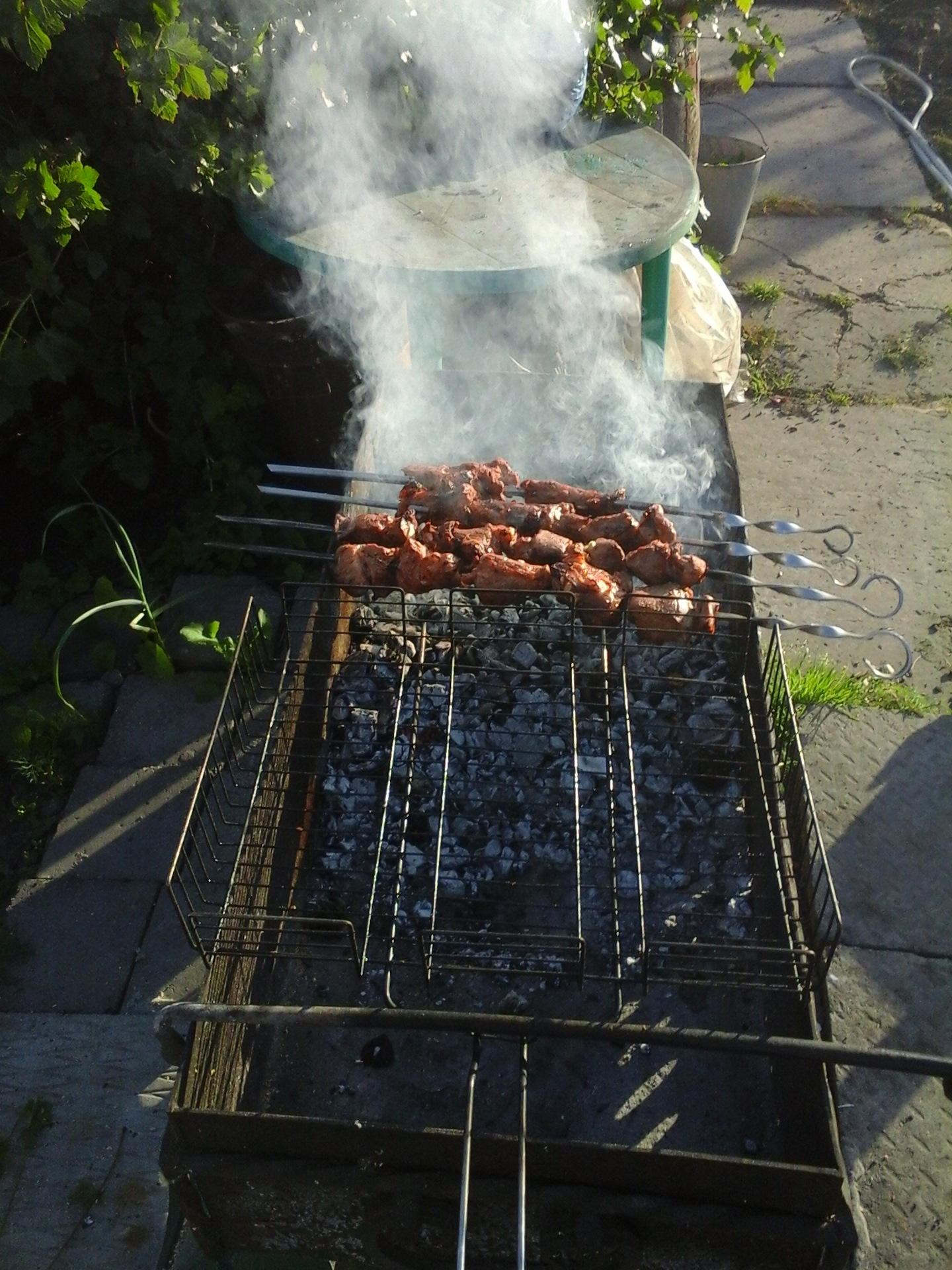

В эпоху массового изготовления жарочных устройств из газовых баллонов, возможно буду выглядеть консерватором, но я люблю традиционный мангал.
Причем было их у меня несколько, но вот последний прижился и я им очень доволен.
Так как был сделан для себя любимого, чтоб был в аккурат и по высоте, и по длине, и ширине.
Чтоб на колесиках был и всегда взяв с одной стороны за ручки как тачку можно было перевезти его в гараж.
Сделан мангал из жаропрочной стали 5мм. и покрашен огнеупорной краской.
Сам мангал сделан съемным отдельно от каркаса, что очень удобно.

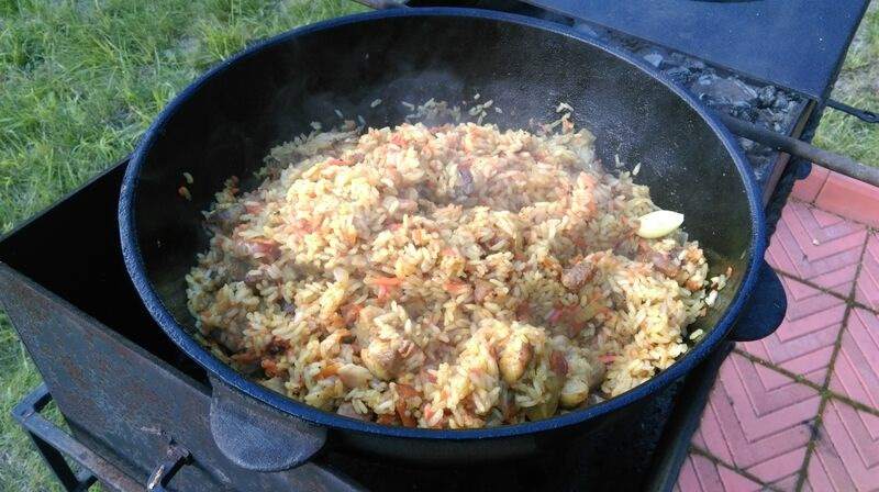

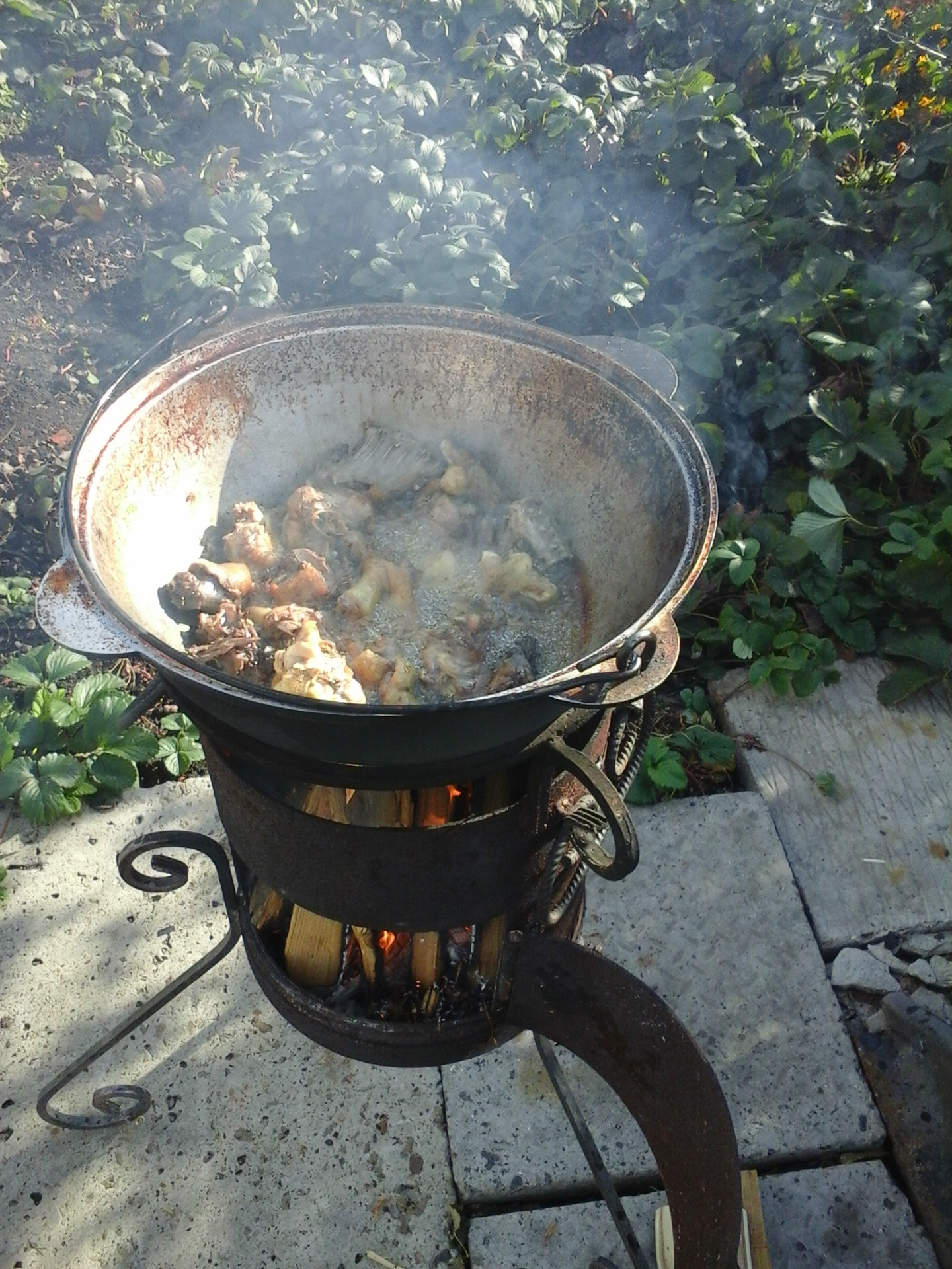

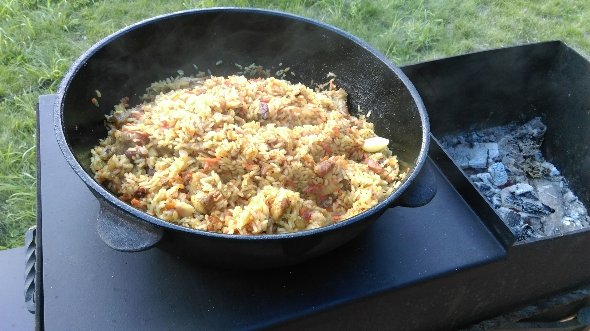

А для того чтоб в этом мангале можно было еще и казан установить ширина мангала подобрана в размер под ушки казана, то есть чтоб ушками можно было упереться на край мангала и казан прочно держался.
Кроме того, на мангал была изготовлена подвижная панель с отверстием под днище казана, чтоб в зависимости от ситуации казан можно было двигать по мангалу как по направляющим с одного края с жаркими углями в другой, где угли уже прогорели, или оставить в нужном по температуре месте чтоб не остывал или доходил в зависимости от времени подачи на стол.
Началось все с того, что я сел и нарисовал как мог чертеж, ну а дальше по нему уже и процесс изготовления пошел не спеша.
В общем мангал боевое крещение прошел уже давно и еще ни разу меня не подвел.

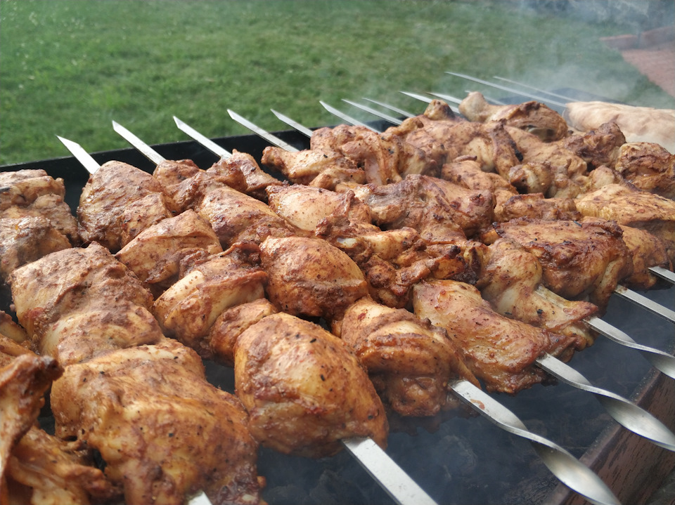

А готовлю на нем каждый выходной на даче и шашлык, и плов, и шурпу, и много чего еще :)
Эскиз мангала с размерами и больше фоток можно посмотреть здесь
А для наглядности немного фото с натуры :)

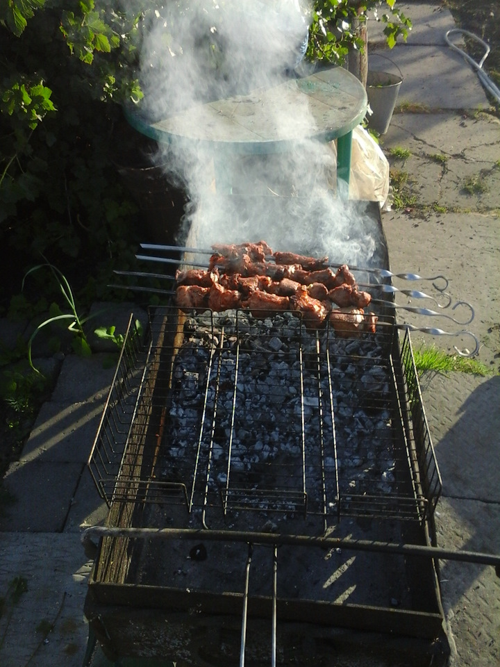

Это не мангал. Это колодец! С такой глубиной…Или обрезали уже?
Делали на заказ по моим размерам исходя из 30 летнего опыта еженедельного приготовления шашлыка :)
Менее глубокий мангал даже даром не возьму.
А этот мангал как у меня, для тех кто понимает :)
И пользуюсь им до сих пор, менять не собираюсь :)
140-160мм нормальная глубина.
Нет, мелко, на жарких углях гореть мясо будет.
Никогда такого не бывает. Мясо в мелком мангале отлично обжаривается снаружи и остается сочным внутри. А вот в глубоком мангале мясо сохнет в сухарь и дров пол тонны нужно! Изучите тему поглубже и поймете, что нового я ничего не придумал. Желаю удачи!
Я столько шашлыка нажарил, сколько ты хлеба не съел :)
Чтобы учить кого то надо самому хоть немного понимать.
Если вас устраивает тот шашлык который вы едите то вам значит и менять ничего не надо :)
Я знаю для чего мне нужен такой мангал, а такой как вы говорите 140-160 даже даром не возьму :)
Откуда знать тебе, дядя, сколько я хлеба съел? )))
Учить тебя не планирую. Сказал то, что уже сто раз везде обжевали и выплюнули. Спроси у любого, кто делает шашлык про глубину и со спокойной совестью иди пилить свой ящик. Если мы говорим про шашлык. Нормальный и съедобный. В крайнем случае, в поисковике изучи вопрос глубины мангала. И вот еще для примера www.drive2.ru/b/2646567/ А можешь на дно кирпичи положить и поймешь о чем я . Хотя…человек привыкает ко всему. Желаю удачи повторно! И хорошего шашлыка.
То что в сети специалистов полно это понятно. То что все свой шашлык хвалят тоже. Мне только чужих мнений и рецептов что и как надо делать не надо давать.
Вы понятие не имеете какой у меня шашлык получается, а советов и снобизма хоть отбавляй :)
Поэксперементируйте сначала на разных мангалах и на разных углях и уверен, что тупое общественное мнение как лучше уйдет на второй план и дай бог останется опыт. А сейчас о чем говорить?
О том что у вас шашлык хороший и вкуснее вы не пробовали, так я рад за вас, только мне ваше мнение не нужно :)
И ссылки на таких же "экспертов" не нужны, я все это уже прошел давным давно :)
Вкусных вам шашлыков :)

Наверно я никогда не пойму для чего делать мангал таким глубоким
Мясо на кости требует глубины, мякоть — мелкоты… Недорого регулируемый колосник!
GHMG
на более мелком мангале мясо быстрее горит.
Глубина дает управляемый процесс обжарки без обгорания мяса, даже когда отдельные языки пламени просыпаются, то их и заливать не нужно.
Жар более ровный, пепел с углей к мясу не налипает когда ветер.
В общем удобней гораздо, чем мелкий мангал, да и казан нужно было повесить на ушки, чтоб внизу пространство для углей было.
Получилось идеально.

Зачетно.Но можно было и круг с ручками сварить под казан.Чтобы без опаски снимать с огня.
Можно, надо будет подумать.
