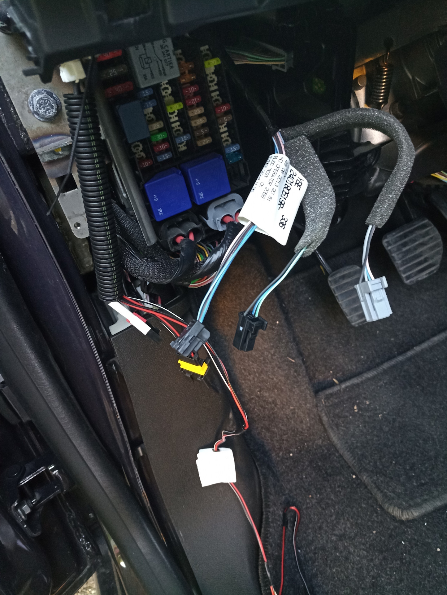

не могу найти фишку в блоке предохранителей салона.
должна ли она быть и как она выглядит?

Датчик наклона что ли? Или проводка из под капота в салон? Проводки может и небыть. Она только в топовых французах. Читайте бж Николая . Там не зрч три варианта комплектации сигналки.
нет ответной фишки в салоне, под капотом всё есть.
На косе примотанной нету?
глазом не увидел, рукой глубоко не лазил. нужно будет полазить.

у меня то под капотом провод есть фишка, значит она куда то идти должна? единственное есть подозрение что провод может прятаться снизу под обшивкой где ручка открытия капота?

а эта коса которая за блоком предохранителей?или снизу где ручка открытия капота?

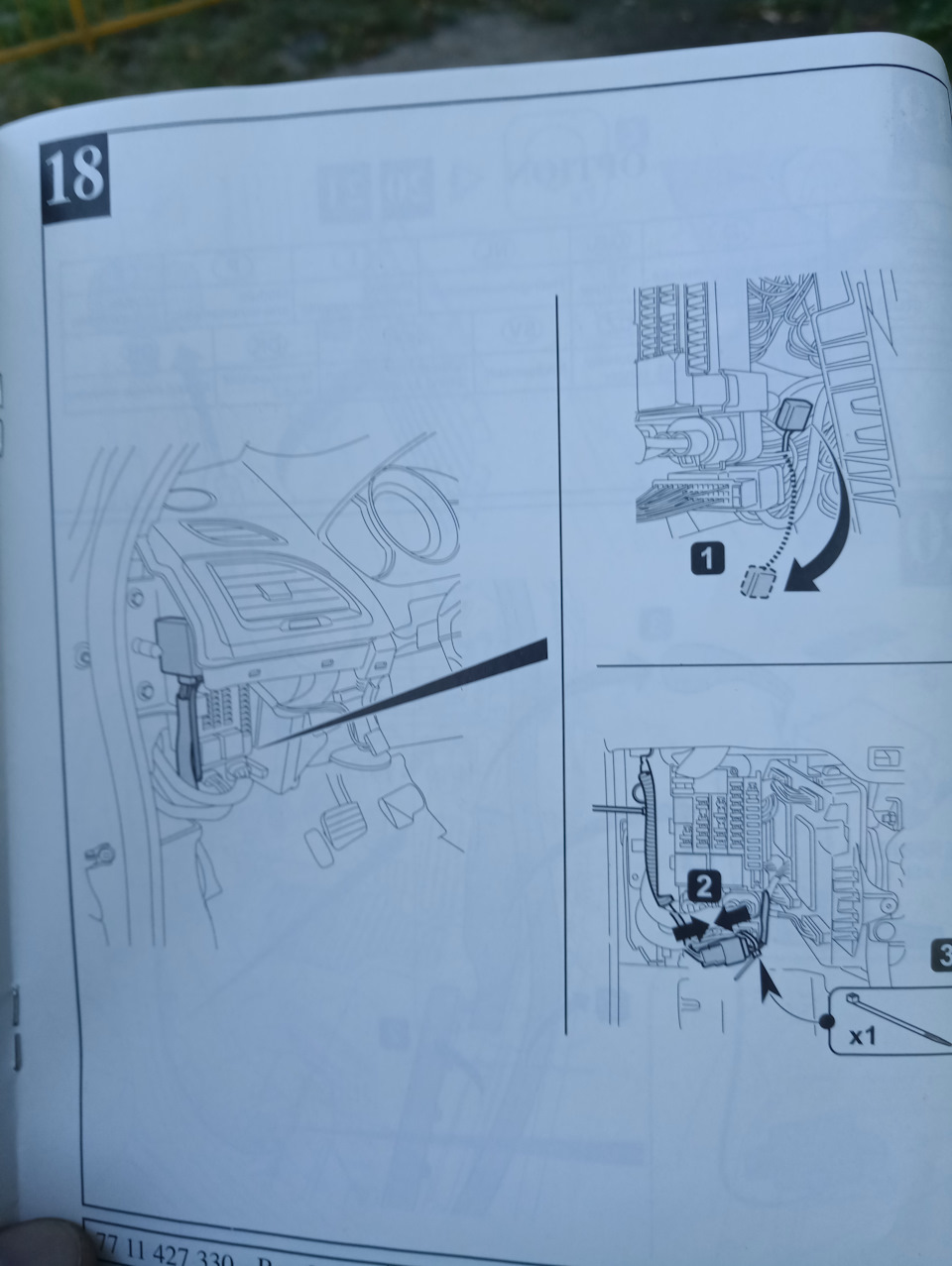

Где на мегане не знаю. Идет в цэкбс по левой стенке. Как раз там где у первой картинки квадратный датчик.
поищем, двумя руками )

Фишка у начала лобового и стойки боковой под панелью, обычно примотана черной изолентой и не сразу видна. Ищи внимательнее вглубине
в моторном отсеке подключил

а в салоне не могу понять где она
