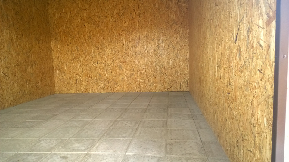

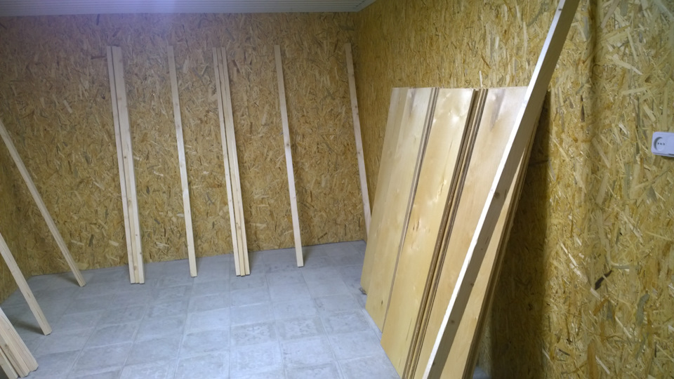

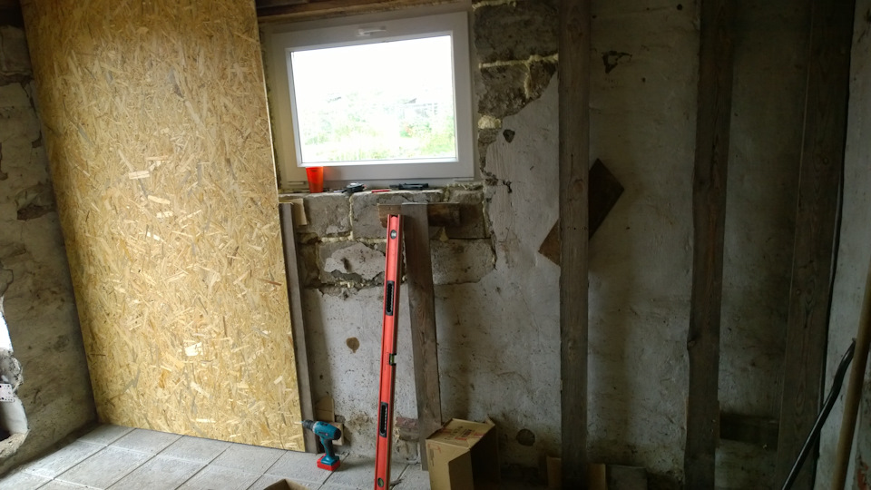

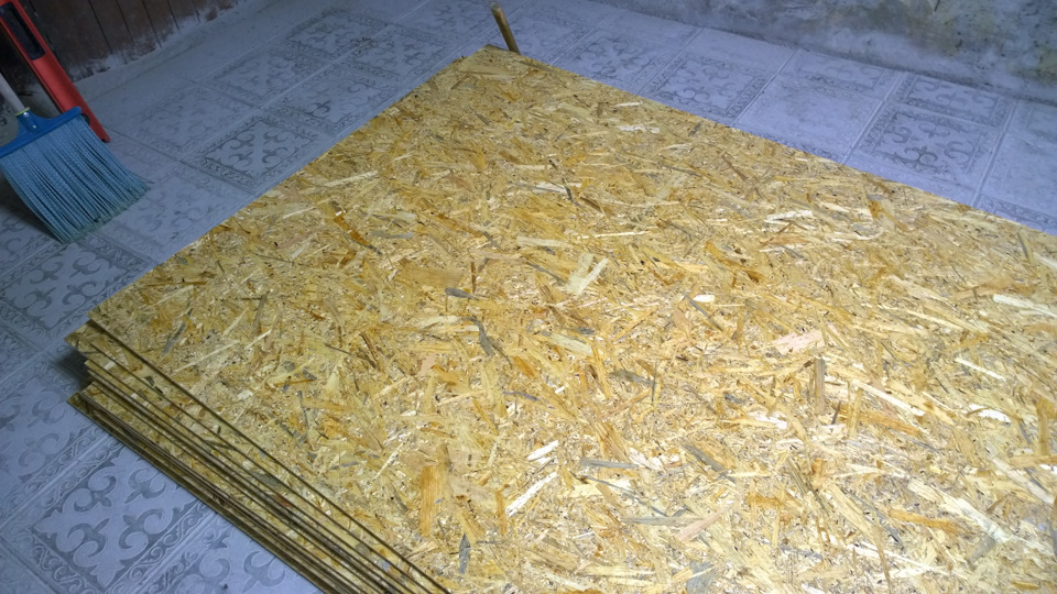

Стены было решено делать из ОСП плит.
Выставил направляющие, плиты крепил на желтые саморезы, вообще не видно их )).

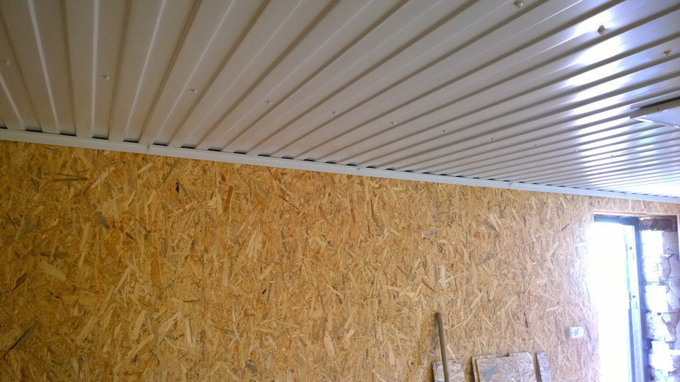

Со стенами ни чего сложного не было, сделал быстро.

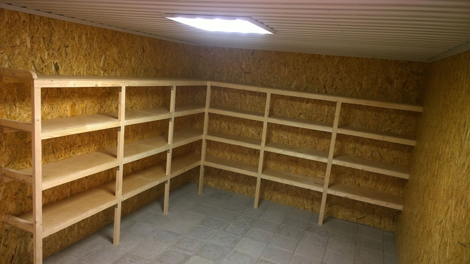

После того как стены были готовы, сделал потолочный плинтус из обычного белого металлического уголка.

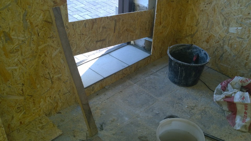

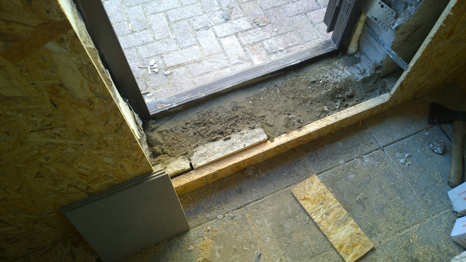

Порог решил сделать плиткой из керамогранита, предварительно заполнил все дыры обрезками от тротуарной плитки и раствором для кладки кирпича.
Вроде получилось не плохо)).

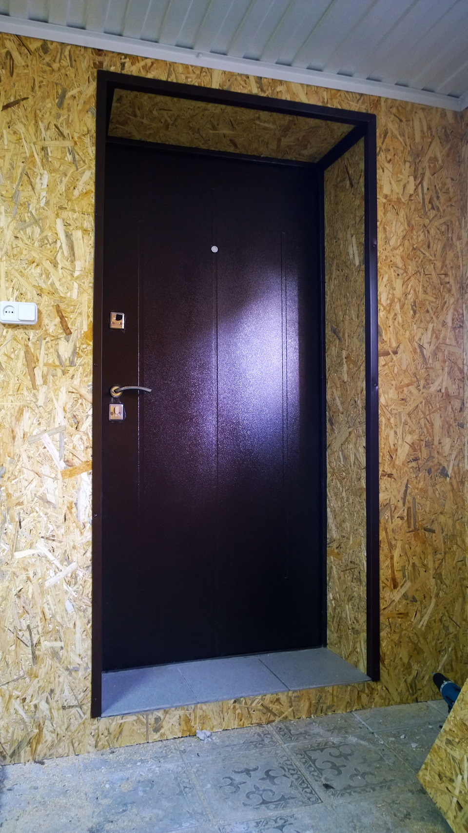

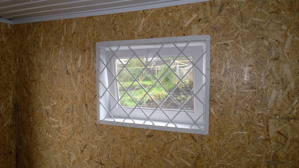

На другой день закончил с дверью…
…и окном.

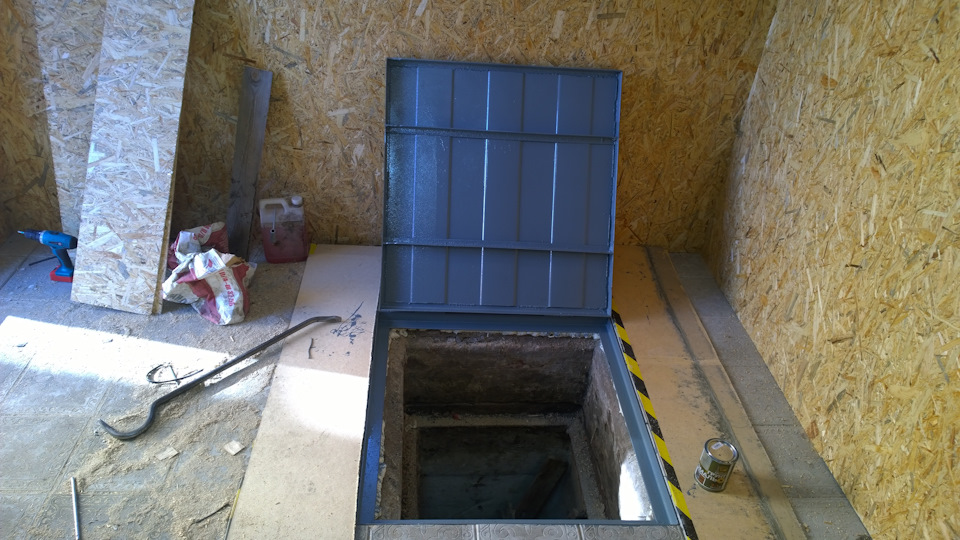

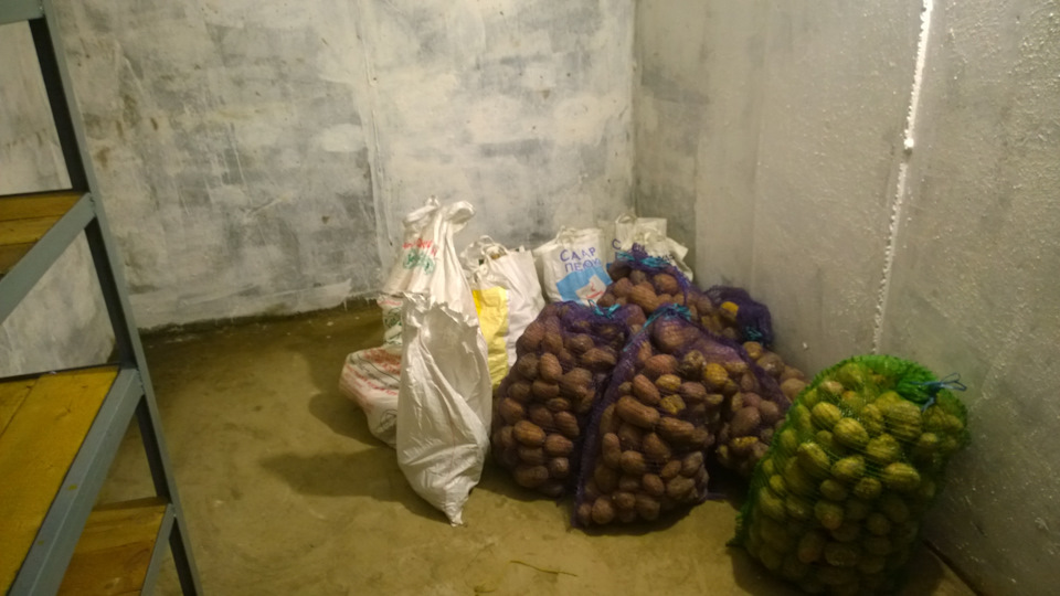

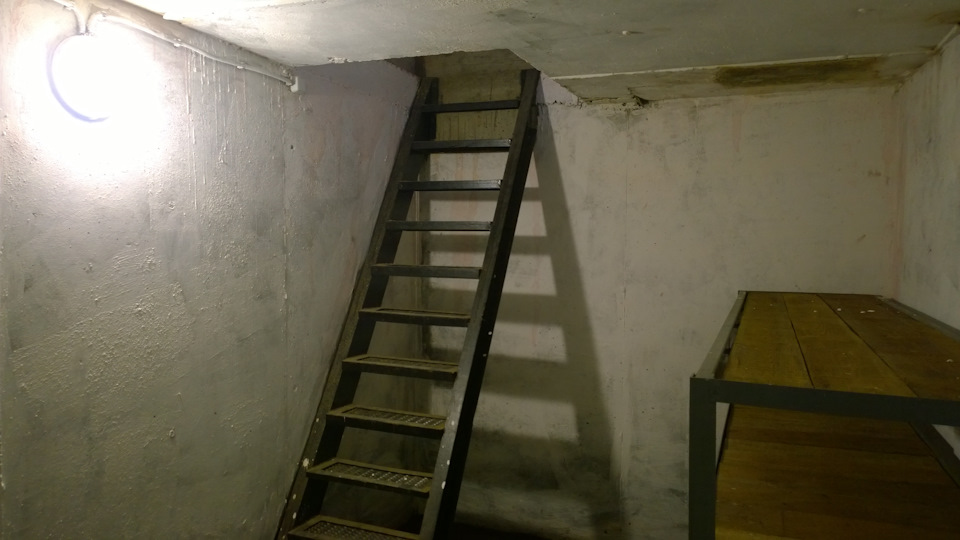

Переходим к погребу, покрасил люк с одной стороны.
На другой день с другой стороны.

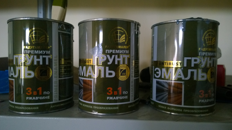

К стати, краску предпочитаю вот эту, держится отлично (не реклама).
Ну и несколько фоток погреба без комментариев.

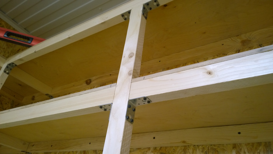

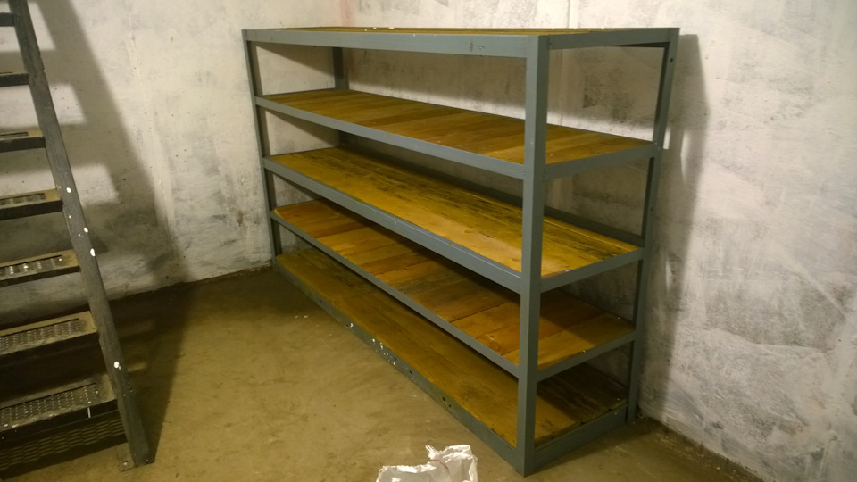

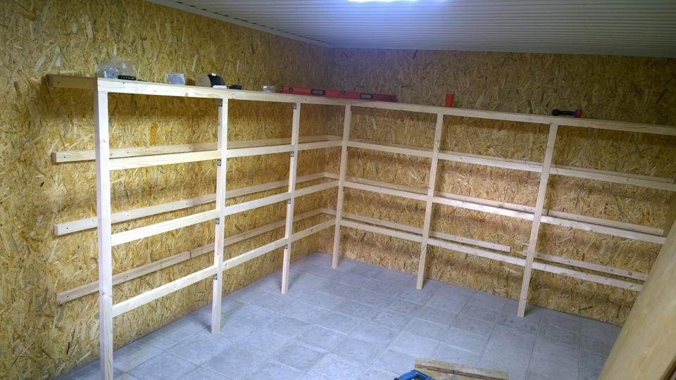

Когда все было готово, выпросил еще работу. Говорю надо сделать стеллаж, он говорит — зачем, не надо. А я ему — что всё на полу будет валятся что ли? Согласился))).
Купили четыре листа фанеры 12 мм. и брусков.
Сделал каркас, каждый лист фанеры распилил на четыре части.
Каркас собирал на уголках.
Ну вот и всё, последняя фотка моего проекта ))).

красота конешно :) впервые вижу решетки внутри а не снаружи
это для заложников комнатка будет ? :)))
Решетка внутри не дает подготовить кражу, это требования охранных фирм. Но в моем варианте для того что бы не портила вид с наружи

Такая красота от сырости в подвале не пострадает?
Да не должно, с подвала вытяжка хорошая, там сухо
а у меня стены сырые, сам грунт влажный, яма выгребная недалеко, думаю так если делать, сначала надо целофаном стены и пол застилать
Когда пол сырой, это полбеды, делается гидроизоляция. А вот стены это беда. Под целлофаном может грибок появится. Ошибка в изоляции стен от фундамента получилась
Ктоб там делал фундамент 50 лет назад, выкапали яму, обложили ракушкой вот и подвал

только вытяжек не увидел в погребе !
Она в потолке, и на улицу выходит

всё таки ОСП плита какая то"тёплая".
я её лоджию отделал… ни разу не пожалел!
Я уже многим делал, по началу не нравится, говорят красить придется, а потом когда увидят готовое все, сразу мнение меняют ))).
Вообще для внутри помещений не желательно их использовать. даже с евро0
интересно.
почему?
в качестве связующего элемента для стружки используются синтетические смолы, которые выделяют вредные вещества.
ну а что щас не вредно!
Дело то ваше, я просто сказал, кто то не думает о своем здоровье, кто то думает. Но есть варианты экологичнее за те же деньги.
согласен полностью.
у меня гараж зашит полностью этим материалом.
пока только плюсы.
Ну если в гараже не живешь и не работаешь то вполне сойдет. Я просто изучаю опыт постройки каркасных домов, там как раз ОСП использется. Ну так вот, когда пользуются неправильно то беда. У нас наприемр целый жилой свежепостроеный квартал домов в области под снос пустили — превышение формальдегида из-за использования ОПС плит во внутренних работах.
А если закрыть ОСБ пароизоляцией и ГКЛ? в таком случае не должен внутрь ничего выделять.
в пнципе да, но тогда зачем они вообще если закрыть гкл?)
В качестве несущих стен, усиление каркаса, если за ним утеплитель и вентфасад. Опять же в любом месте можно шуруп вкрутить и он будет держать.
ну так это и есть классическое каркасное строительство: фасад\ОСП\утеплитель\ГКЛ\отделка.
Er-erka
этож не жилое помещение, а какие материалы в альтернативе по стоимости?
Er-erka
🤦♂️ Эти смолы есть во всём, в мебели, обоях, ПВХ окнах и бытовой технике. Любые строительные материалы имеют гигиенический сертификат.
Большинство производителей сами не рекомендуют использовать для внутренних работ их, хоя е0 допускают, тем не менее не стоит.
Конкретный пример приведите
Пример чего?
Рекомендаций завода со ссылкой либо на ту, либо на другой документ
Посмотрите на сайте у любого производителя, обычно нормальные пишут что куда. Е0 не рекомендуетс но допускается для использования внутри помещений, но часто сами компании не соблюдают нормы. И помещения отделаные ОСП в итоге оказваются непригодными к проживанию из-за превышения ПДК в несколько раз
