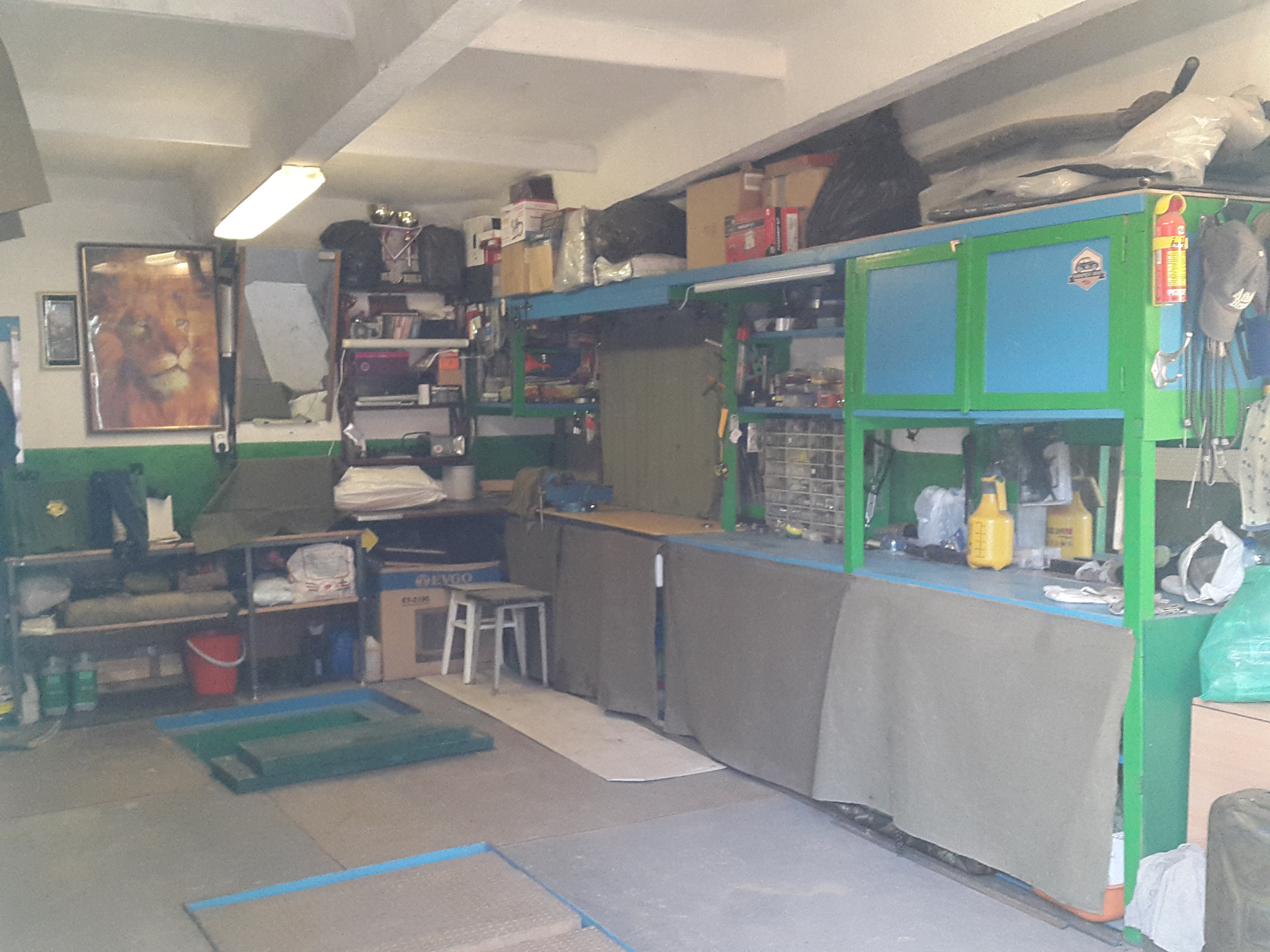

На гараж мечты даже не претендую, потому как гаражу уже более 20 лет приобрёл у товарища в голом виде, за это время успел не только обжить, но и местами захламить специально к фото не готовил, как есть, так и представляю.
Начинал обустройство с крыши, с начало была покрыта рубероидом в несколько слоёв по бетонной стяжке, под которой 30 сантиметров шлака угольного, в качестве утеплителя. Но по прошествии нескольких лет, замучившись каждую весну промазывать битумом трещины, покрыл железным навесом.
Следующим этапом ворота: запорные устройства, укрепление и утепление. Утеплил пенопластом №5 и покрыл ДСП. В последствии пришлось переделывать так как столкнулся с сильным «закурживлением» (покрытием инеем) внутренней части ворот в зимний период. ДСП сильно впитывало влагу и вспучивалось, прямо как живот от чрезмерного употребления пива. Так что лет через несколько, поменял его на фанеру, которую предварительно на три раза покрыл горячей олифой и покрасил снаружи эмалью. К тому же на практике осознал, что это следствие отсутствия вентиляции, посему кинулся её делать. Спасибо человеку, придумавшему пластик и трубы канализационные из него. Про утепление ворот шторами и выведение выхлопа от автомобиля наружу уже писал, в предыдущих постах.
Стены штукатурка, побелка, покраска, пол также бетонирование и покраска, ни чего нового, никакого подогрева или супер-пупер материалов, всё как у всех.

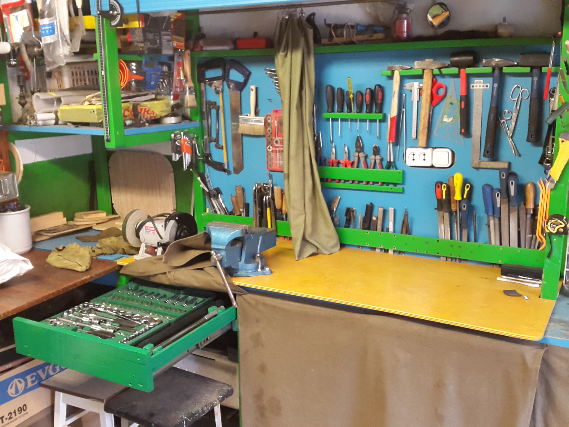

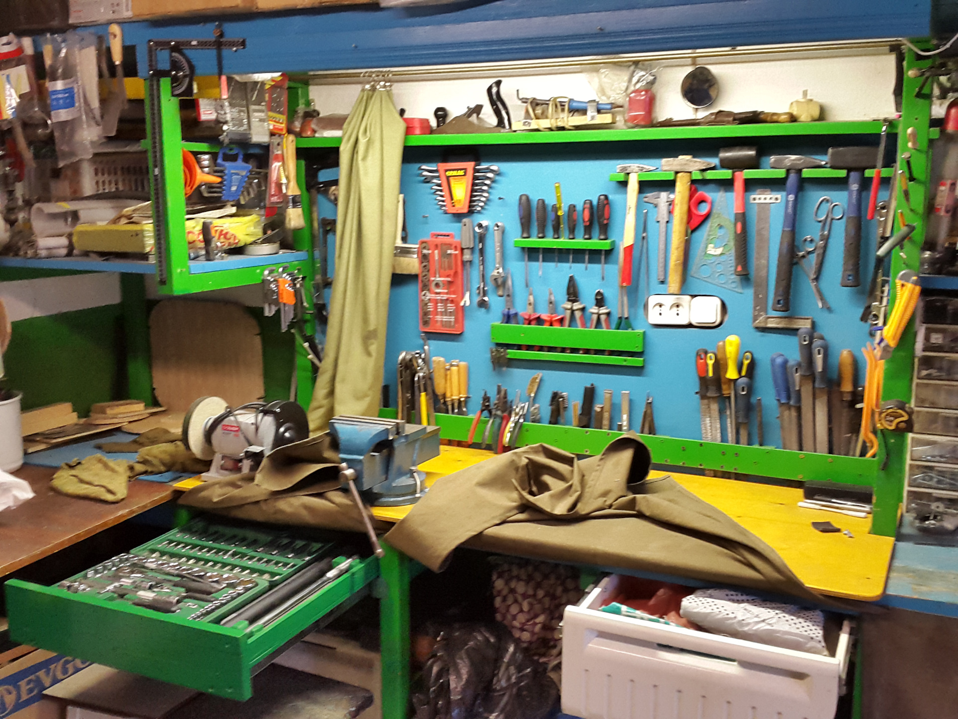

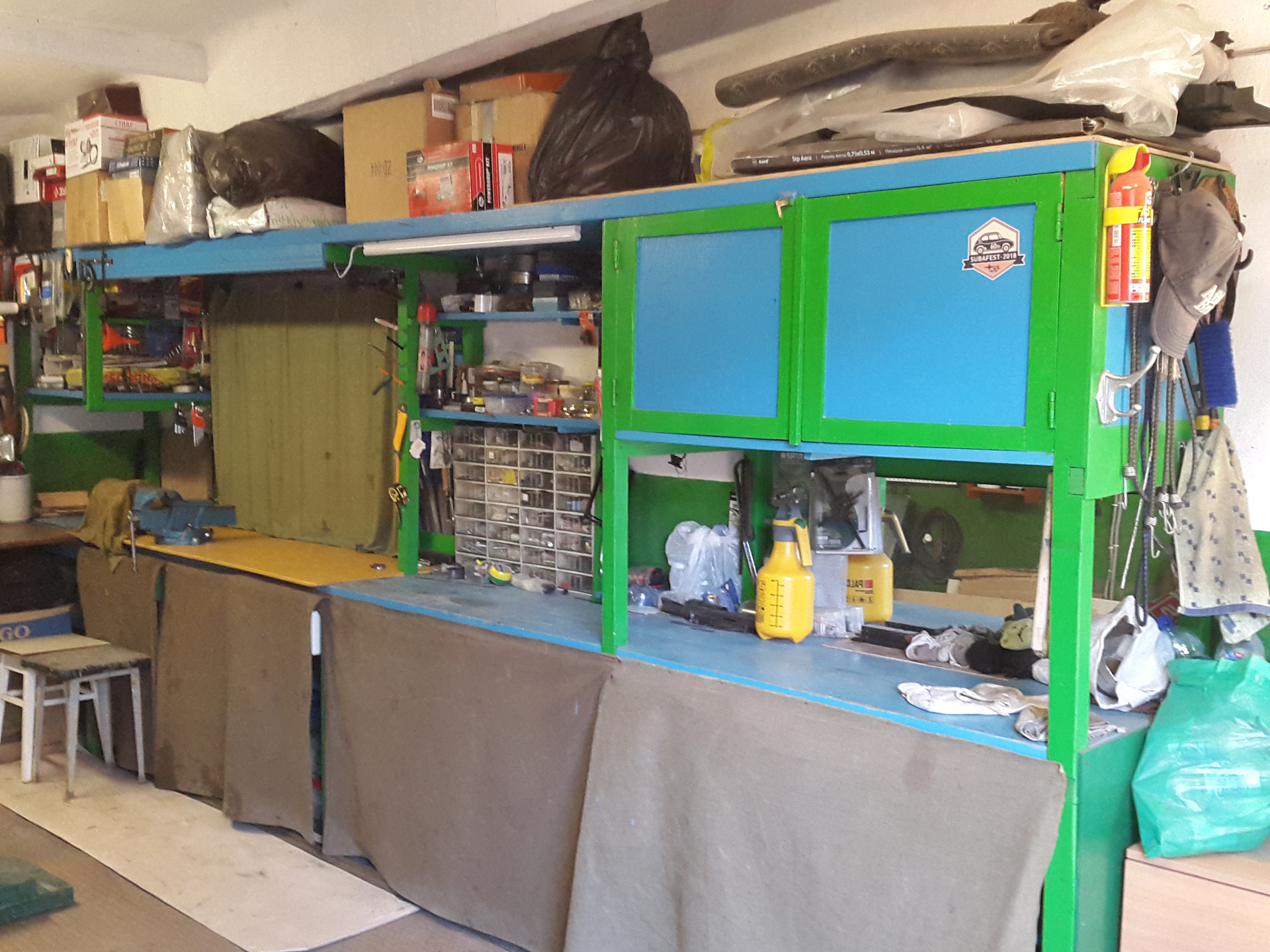

Следующим этапом было изготовление верстака-стеллажа. Решил изготовить его во всю стену, из дерева, так как люблю его тепло и податливость, а варить метал, на тот момент жизни ещё не умел и аппарата не было. Брусок 5х5, доска пятёрка на столешницу и верхнюю полку, плюс фанера и дюймовка на полочки, а дальше строгаем, пилим, сверлим, клеим, собираем и красим. То, что получилось смотрим на фото. Естественно в процессе жизни что-то добавлялось, что-то видоизменялось, но концепция осталась прежней и скажу честно зарекомендовала себя с положительной стороны.

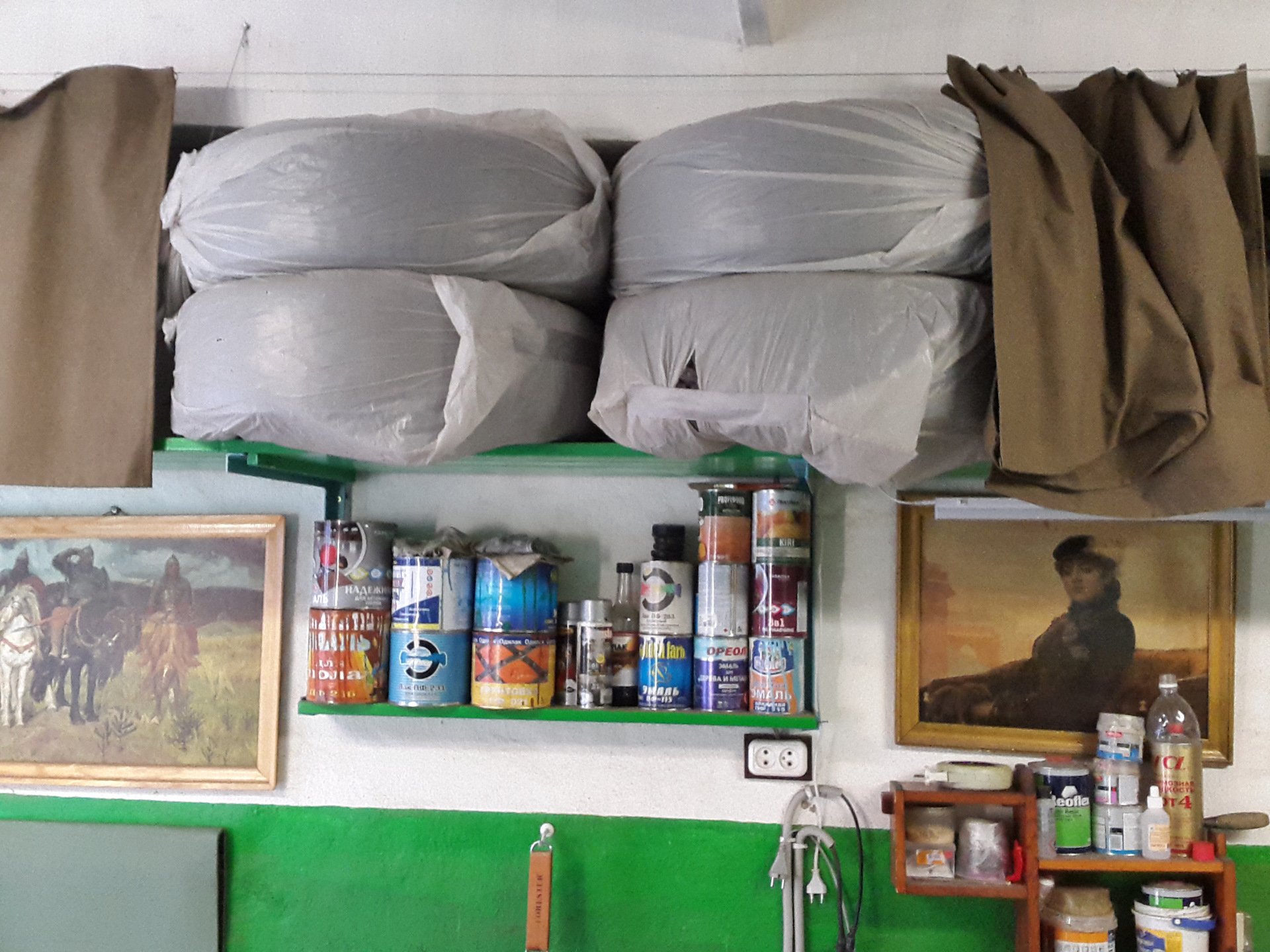

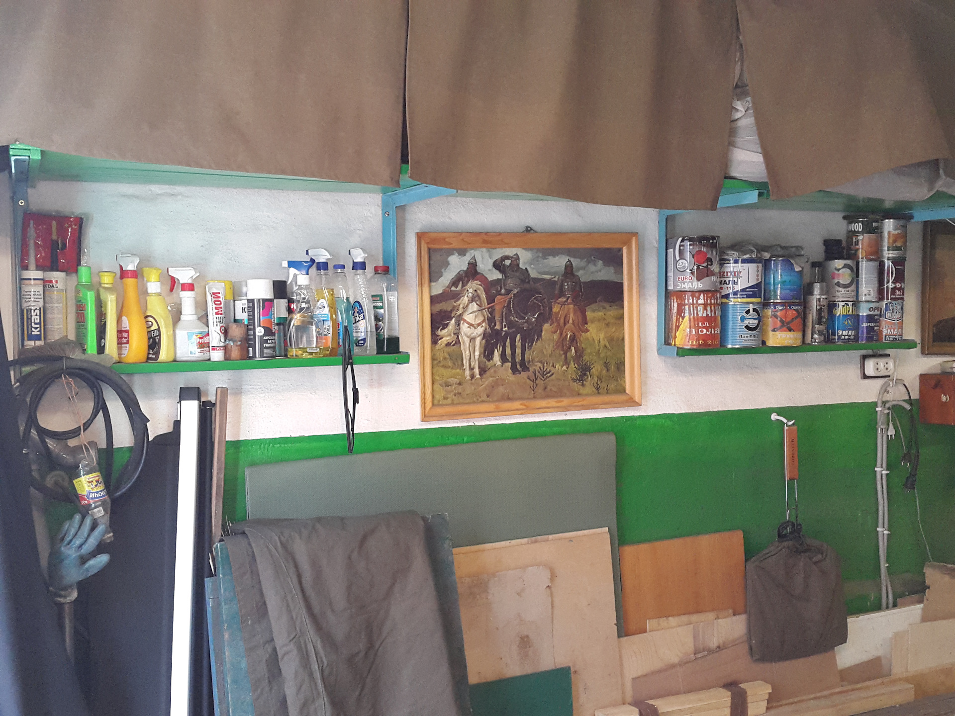

Очень не люблю захламляется, но гараж — это такое место куда всё время что-то само(!) просачивается и приживается, по принципу: «на потом, а вдруг пригодится!» И это всё как правило лежит на полу, поэтому давно пришёл к выводу: — хочешь порядка, поднимай всё как можно выше. Так что, сделал на противоположной стенке от стеллажа полки во всю стену, куда растолкал разный, но нужный хлам и не только хлам, но, например, колёса. И всё равно, хлам от куда-то появляется и на полу валяется.

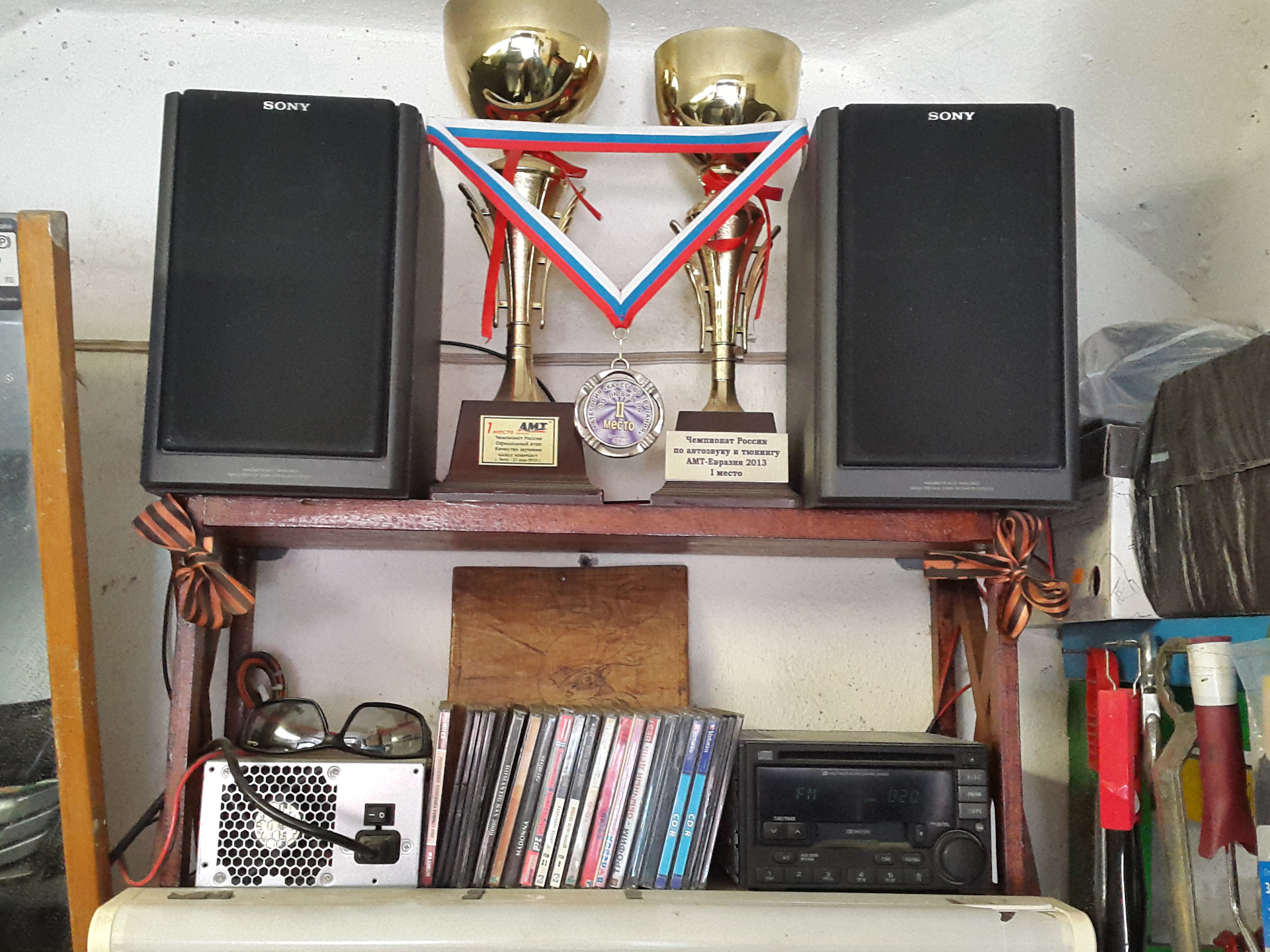

В оформлении гаража приняла участие моя любимая доча: — лев её работа! Самое интересное, что данный Пазл из 1500 элементов она собирала несколько раз, соберёт дома -он лежит, надоест — разберёт, уберёт в коробку, потом опять соберёт. Надоело мне это наблюдать, взял я его и наклеил на лист ДСП, сделал рамку под стекло и упёр в гараж, теперь наслаждаюсь данной красотой. Картины тоже не просто так образовались, они остались из моего старого-родного дома, а в новой квартире всякий Хай тэк, и они там видите-ли не к месту, а вот тут им самое оно!

Sata, sony, subaru, самое основное в наличии.
смотрел смотрел уже хотел написать критику что нет самого главного в гараже, но потом увидел, аудиосистема есть, отлично оборудовано!)
:) Ну куда же без неё!

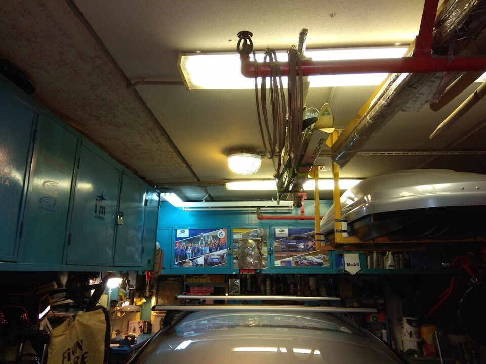

Ловлю себя на мысли, что жалко что-то выкидывать. Вот висит медная трубка на пожарной трубе. Уже 15 лет висит, а выкинуть жалко почему-то.
