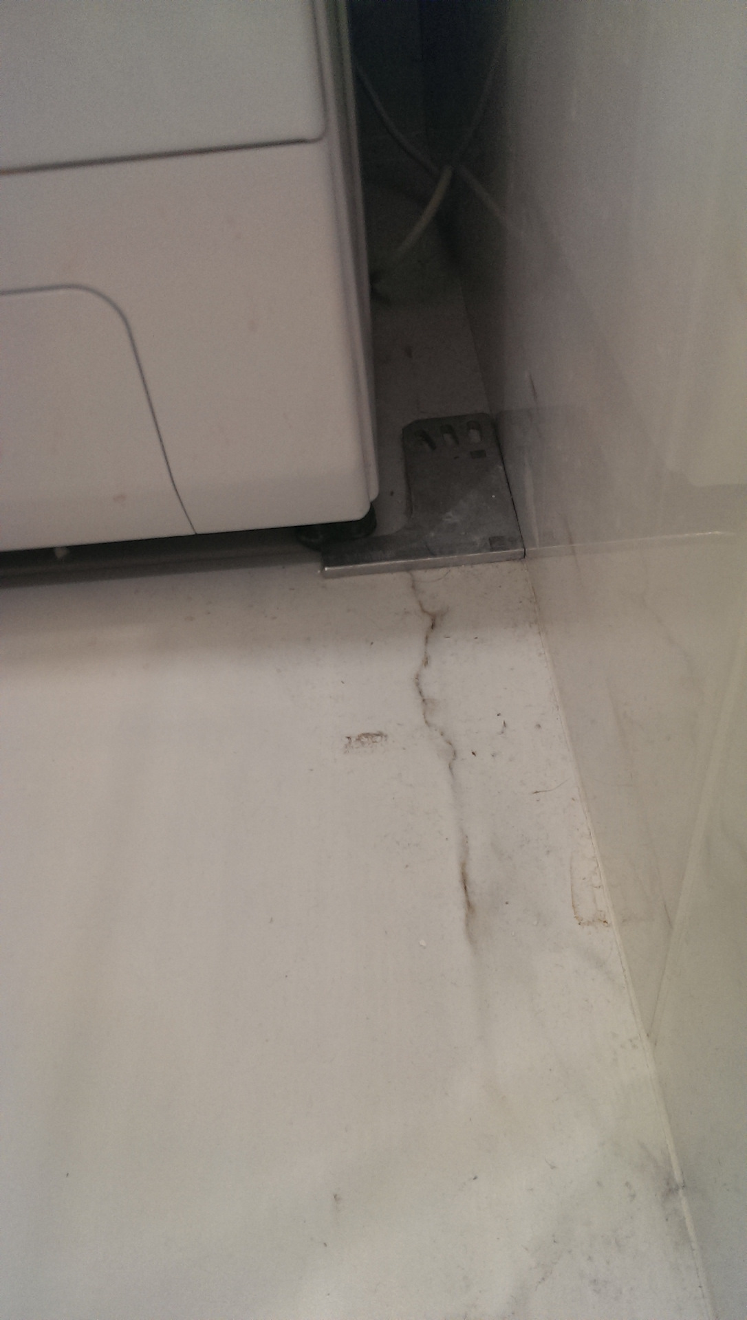

тоже лж и прямой привод задолбался за ней бегать. пошел пол мыть и ножки + обезжиривать
Резиновые ножки, и всё норм будет!

Но моя ползает с первого дня на отжиме. Ножки были совсем новые и пол в ванной кафельный.
Коврик стоит 10$, тоже думал что не исправит радикально, но помогло. Конечно, капать нужно глубже почему прыгает. В моём случае, если бы коврик не помог — купил бы новую, в вашем- можно рискнуть десяткой. Производство коврика — Польша.

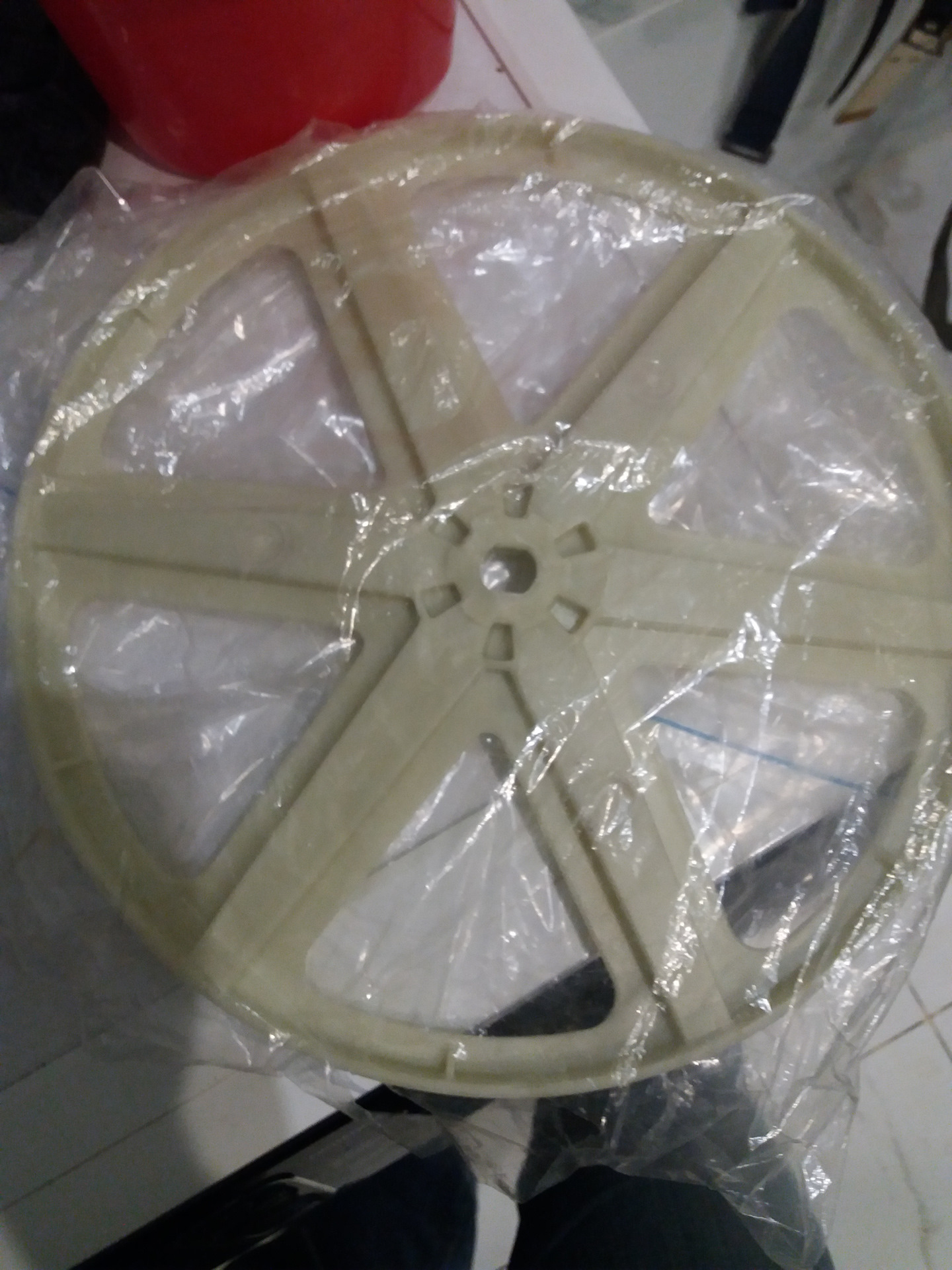

Скорее всего на подходе крестовина.Она гниёт и её ведёт вот и оттуда вибрация.у меня так было.Поменял на нержавейку.

Пол деревянный? У меня узкий самсунг прыгал по дереву, сечас залили бетонный пол и плитка, ввсе четко и тихо стало
Приклеить к полу

Видос не смотрел, но предположу что крестовина на подходе, у меня этим и кончилось — лопнула в двух местах

Была вибрация и щелчки заменил маховик все пропало.На маховике разбивает посадочное место под вал.Вот и вибрация и щелчки.

Еще может со временнем коррозия подьесть места крепления ножек. У друга было так, подкинули бруски под ножки проблемма скакуна ушла.

Ещё. Барабан рукой прокрути. Если идёт как бы мелкими рывками, не ровно, то подшипник внутренний приказал долго жить.
на видео покрутил барабан — посмотрите пожалуйста. Барабан крутится без рывков
Нет. Ты не понял. Он будет вращаться. Но ощущения будут такие, как будто много-много мелких рывочков. Это можно сравнить, как езда по асфальту и "стиральной доске". Не ровное шшш шшш, а много много мелких тихих, почти не заметных тук-тук-тук. Их ощутить можно только рукой прокручивая барабан.
барабан снял полностью и тряс его в руках. Все-таки не в барабане дело… Сейчас грешу на ухо крепления амортизатора к корпусу сма — дергаю его и там стукает
Видел где-то в коментах совет про креплению амортизатора. Удачи в решении проблемы
Если ременной, протяни болты крепления противовессов к барабану. У тещи была такая проблема на LG, сгнили болты крепления передних противовесов на барабане, заменил все норм.
болты выглядят как новые… но тоже было такое подозрение… пытался двигать противовесы относительно барабана — люфтов не обнаружил
Всё же обрати внимание на эти противовесы. Не обязательно что ослабнут все болты и груз будет ощутимо иметь люфт. Достаточно прослабления одного из них. У меня было именно так и с такими же признаками как у тебя. В результате я положил по резиновой шайбе под каждую стойку крепежа грузов ( не только верхнего, но и фронтальных). Больше никаких шумов и дополнительных вибраций. Так что снимай все грузы и уже под грузами ты сможешь увидеть где было прослабление по пластиковой пудре (пыль).
Уже смотрю дальше. Локализую проблему — противовесы снял вообще. Двигатель тоже снял. Уже весь барабан снимал и тряс его в руках. Похоже, что стукает в ухе одного из амортизаторов — в точке крепления к корпусу
