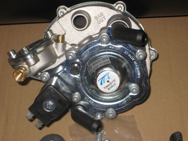

Всем добрый день. На машине стоит гбо2 с редуктором Томасетто АТ07. Автомобиль инжекторный. Возникла проблема с холостым ходом, сильно начинают плавать обороты (может и заглохнуть) при сбрасывании газа или при перегазовке . Впечатление такое как будто идет много газа.Регулировка редуктора не дает результата. НО если заменить старый воздушный фильтр на новый (при этом не крутя винты на редукторе) все сразу начинает нормально работать. Подвох в том, что нового фильтра хватает на 1000-1500 км(как то совсем мало), а потом все по новой(опять начинают плавать обороты). В чем может быть проблема?

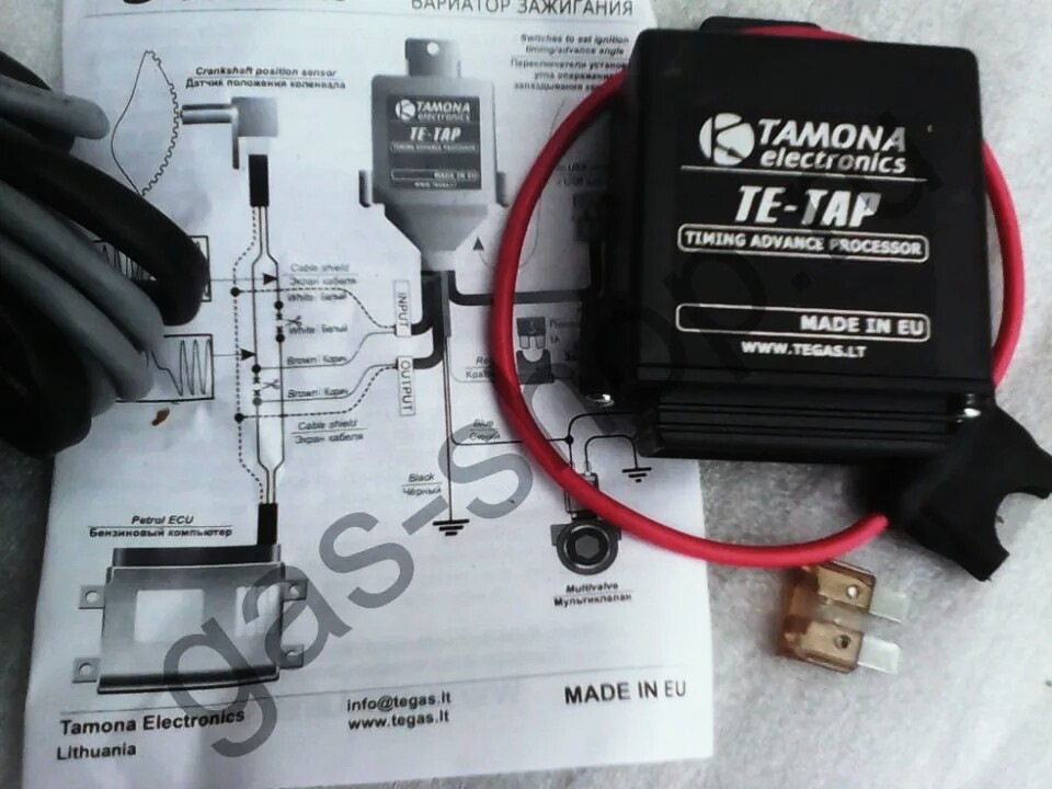

Вариатором обманываем ЭБУ двигателя!он думает что работает на бензине хотя воспламенение газа выдает на 6 — 9 градусов раньше!

Редуктор богатит, надо чуть сбросить.
Каким образом, напишите пожалуйста?
Навскидку:
— давление, развиваемое первой ступенью, очень большое (должно быть около 0,4 атм;
— холостой ход настроен второй ступенью (по-ютубу), а винт ХХ закручен до упора;
— какие-то проблемы со смесителем;
— угол опережения зажигания в прошивке остается бензиновый при переключении на газ (позднее зажигание);
— не до конца открыт вентиль на баллоне, полные фильтра говна …
И еще куча всего может быть
Из всех перечисленных вариантов я склоняюсь наверное к первому. Можно подробнее об этом?
По остальным:
ХХ настроен правильно (отдельным винтом), смеситель вычищен до блеска+поменяна резинка "антихлопка". Угол опережения бензиновый, но ведь если сейчас подкинуть новый воздушный фильтр, все будет отлично работать. Фильтра ГБО менял наверное 1000 — 1500 км назад (старые были в приличном состоянии). Я понимаю что причин может быть много, но я перепробовал уже разные методы решения.
Там сбоку на редукторе возможно есть пробка, вместо которой нужно вкрутить манометр. На ХХ он должен показывать 0,4 — 0,5 атм. Регулируется это безобразие методом подкладывания шайб под пружину первичной камеры.
Во. Спасибо за совет, так еще не пробовал.Это выходит она потеряла свою жесткость?Если можно, ткните пальцем где эта пробка должна быть? Пружина первичной камеры — это которая самая большая и толстая?
Пробки скорее нету, может на старых редукторах была, прилив на литье остался.
Пробки скорее нет, может на старых редукторах была, прилив на литье остался. Себе давление мерял со снятой мембраной первой камеры, но это естественно в статике. И давление у меня 1 атм, проблем с составом не наблюдаю, правда и двигатель не инжекторный.
Если пробки совсем нет, то можно вместо винта хх подключиться. Только в таком случае редуктор придется снять с машины и во избежание подключить его к компрессору вместо газового баллона.
По-моему если добавлять шайбы, то давление будет расти, а если убирать, будет падать.
Давление проверяю всегда компрессором, для этого купил резьбовой штуцер для пластиковой магистрали, снял с него гайку и цангу, соединил это со шлангом от компрессора. Через винт ХХ проверять можно, но тогда нужно точить переходник иначе воздух будет перетекать в полость второй ступени и давление не будет адекватным. Возможно при переборке редуктора стоит просверлить отверстие и нарезать резьбу, вкрутить заглушку, а то и ниппель.

Без вариатора так же продолжишь танцы с бубном…поставь варик и почувствуй разницу !ставь не дорогой!и будет тебе счастье!не реклама!подключение и настройка по схеме, понятна даже школяру и чайнику!
Оно и для 2го поколения подходит? Спасибо.
Этот варик и сделан для второго, думаю в четвертом ставится програмно!не бери дорогие типа микролуча, там настройка тяжкая и замысловатая!этот переключателями настраивается 3-6-9-12 градусов!на каком лучше работает тот и оставляешь!
Спасибо, посмотрю как буду на рынке.
Через инет закажите, а то базарные барыги будут склонять на дорогой варик!https.magazin.agsomsk.ru/не реклама!
Сцылко не работает. Да и в Украине я, но все равно спасибо.
Если Украина, то у вас полно вариаторов!много народу катают на газе!себе поставил такой третий год работает без замечаний, не очень дорогой и легко устанавливается и настраивается.понятен даже для чайника и школяра !рекомендую! Не реклама!В отличие от дорогого микролуча завернутого в термоусадку выглядит заводским исполнением!

Вариатор на ХХ не нужен, может решить проблему, но через ж… путем исключения из регулятора холостого хода быстрой составляющей — управление углом опережения.
Вот как раз вариатор и нужен на хх и низких оборотах!выше средних он практически роли не играет!это можно посмотреть по схеме вариаторов которые регулируются для каждых оборотов! И чем выше обороты тем меньше выставляется градус!
Это мифы, поиграйтесь с углом опережения зажигания на стенде на бензине и на газу, тогда станет ясно, что оптимальный уоз одинаковый для бензина и газа, а менять уоз вариатором нужно только там, где бензину мешает детонация.
Эти мифы ты наслушался в гаражах от диванных експертов!Я же разъясняю как практик, ибо пробовал и с вариком и без!И тебе любой пояснит, что газ поджигать надо раньше ибо он горит дольше, да и вариком мы защитим клапана от прогара если конечно смесь беднить не будем!
Ты практик, а я инженер-калибровщик и видел это на моторном стенде, когда сам настраивал моторы на бензине и на газу с кучей датчиков и измерительной аппаратуры. Никак не в гараже и не у экспертов. То же самое написано в десятках научных статей по скорости распространения фронта пламени для разных топлив.
Да ладно!Ты думаешь мой жопомер хуже всех этих датчиков?Или я не отличаю тягу с вариатором или без?Попробуйте с опережением и вы увидите разницу!там не надо переставлять, ставишь в варик специальную перемычку и двс переходит к стоковому режиму !И вам господин инженер надо знать прописную истину, что при смене октанового числа меняем угол зажигания !Газ 100-105 октановое число если что…бензин 92-95!разницу замечаете?На фашистских машинах есть даже перемычка на октановое число топлива, уважаемый теоретик!
Ладно, не буду спорить, раз уж жопомер точнее тензодатчика. Чуток вброшу только: между октановым числом и скоростью горения нет явной и однозначной связи, например, гоночный 102й бензин и этанол Е85 имеют одинаковое октановое число, но разную скорость горения. А пропан-бутан и 95й бензин имеют разные ОЧ, но одинаковую скорость горения, если работать на стехиометрии. Фишка нужна чтобы избегать детонации на более низкооктановом топливе.
А тебе стенд покажет только физические параметры!для сравнения нужен другой стенд, но это другая история!Так вот устанавливал гбо сам ибо хочешь сделать плохо отдай установщикам…Признаться я был разочарован установкой ГБО и вот почему…на низах чувствовалась потеря мощности, для трогания с места нужно больше давить акселератор!Скептически не верил в вариатор и в двухрежимную прошивку!Но решился попробовать, купил не очень дорогой и не очень сложный в настройке вариатор!опробовал все градусы, а это 3-6-9-12 градусов!Наилучшая работа была на 6 градусов опережения, на метан 9 градусов…теперь я изменил отношение к ГБО!Подхват стал идти с низов, отличная работа на средних и высоких оборотах!Теперь работает не хуже чем на бензине, ну и на газе работает двс мягче, экологичней и экономней!С установкой вариатора я теперь не разочарован ездой на газе!Я не рекламирую варики ибо я их не продаю и небарыжу, а установка сего улучшило работу двигателя в положительную строну!Я доволен и рекомендую всем!Не такой уж большой расход бюджета!расход газ 8-10 литров, бензин 7-9 литров!
Давайте не будем теоретизировать про стенды.
Я не против вариатора, со штатными мозгами он однозначно нужен, только вот уоз должен меняться не только от оборотов, но и от нагрузки (ДАД, ДПДЗ, ДМРВ), а непосредственно на ХХ — то есть без нагрузки менять уоз на пропане не нужно, как только есть нагрузка, уоз нужно поднимать. То же самое касается и других оборотов.
Суть двухрежимной прошивки не только и, главное, не столько в углах, а в компенсации топливной пленки и раздельных адаптациях, иначе достаточно вариатора.
Применение простого вариатора, который меняет УОЗ только в зависимости от оборотов ни к чему плохому не приведет, так как завышенный УОЗ будет только на малых нагрузках, разве что расход топлива на этих режимах несколько выше.

Редуктору сколько лет?
2 года (пробег на нем 30 тыс)
в большинстве случаев 2 года это предел. часто в такой срок нужно менять внутренности. я над 2гбо провожу массу исследований ( с помощью газоанализатора), то 2 года это предел. если сами поменяете всю внутрянку -выгодно. а если нанимать кого то-лучше купить новый редуктор.
Как то быстро кончился ресурс(((. Читал… люди пишут что без проблем ездят 5 лет. Если что, перебирать буду сам.
а старые так и ходят. новые уже не всегда.
Печально(.Если буду разбирать его, по любому подкину новый ремкомплект был бы толк от этого.
а фильтр самого редуктора:?
