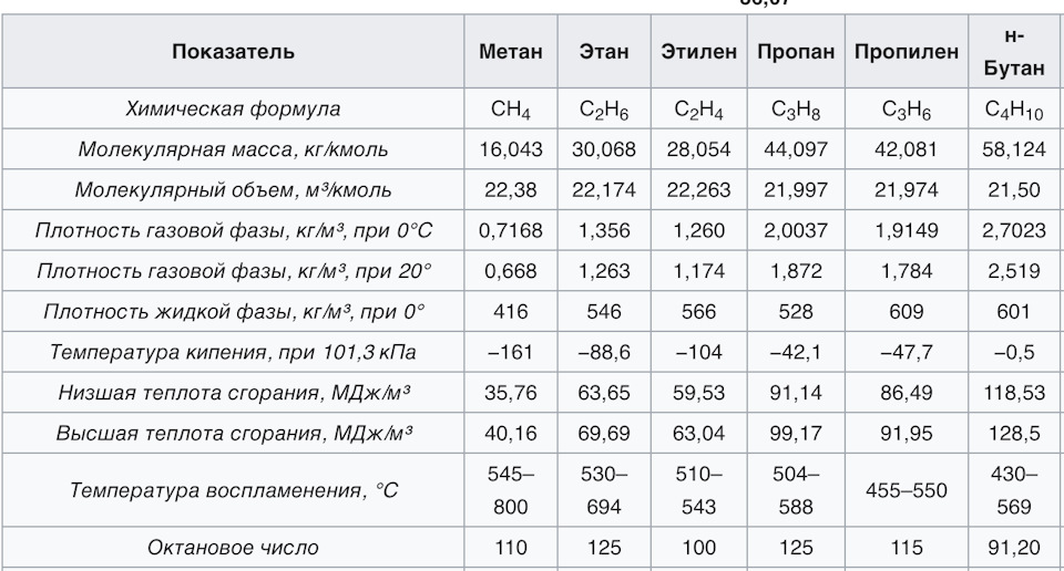

От 98 до 105.
В бумажках на азс можно узреть октановое число 93!
Однако, все не так однозначно. Нужно вникать в меиод измерения. А разница моторного и исследовательского методов порядка 7 единиц))
Если ошибся, поправьте!
7 ед в какую сторону?
В большую

Первый же запрос в гугле.
Полезная табличка.
Если пропана будет хотябы 30%, то октановое 101, что в принципе еще нормально.
Октановое число ниочем не говорит, вопрос в том если будет много бутана, то смесь будет хуже смешиваться с воздухом, качество смечи будет хуже, расход больше, так же у бутана при сохранит выделяется меньше тепла чем от пропана, в результате меньше энергии и меньше мощность, и опять выше расход. Не менее 50 процентов пропана должно быть для нормальной работы двигателя, все что меньше 55-60 процентов — это уже Технический газ, а не автомобильный.
Неверно пишешь.
Надо писать "если будет много бутана, то смесь будет хуже смешиваться с воздухом, ПОТОМУ ЧТО…"
Вот и объясни, чем тебе бутан не угодил в плане смешиваемости.
"так же у бутана при сохранит выделяется меньше тепла чем от пропана, в результате меньше энергии и меньше мощность, "
Что за херь?
Это ты сам придумал?
Только что таблицу выкладывали, посмотри в нее хотя бы…
