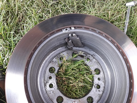

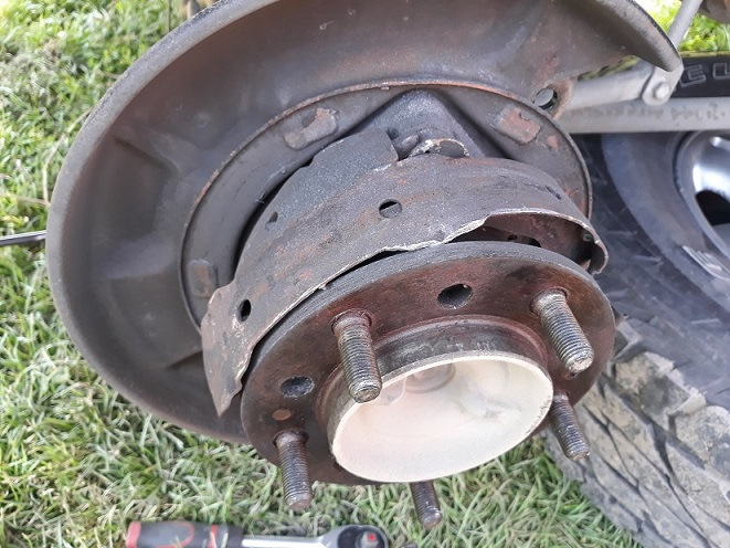

Вдруг появляется какой-то скрежет, и машина встаёт колом… Жму тормоз, движок работает ровно… Включаю меньшую передачу, пытаюсь проехать ещё немного… Опять какой-то скрежет и что-то в ходовке клинит… Первая мысль – трындец редуктору… Мля… Приехали… Включаю заднюю, потихоньку трогаюсь – едет немного и опять встаёт… Переключаюсь вперёд – проезжаю метров 30, и опять клин…

Наутро, позавтракав, занялся машиной – решил скинуть задний кардан, т.е. ехать домой на переднем приводе. Скинул, проверяю – всё равно есть скрежет. Поставил кардан обратно. Решил скинуть один из задних тормозных дисков.
Скинул.
Теперь стал понятен источник скрежета и клина. Видимо, где-то на ухабе хорошо тряхануло, всё и рассыпалось… Остатки накладок я выкинул ещё весной, при замене тормозных дисков. Собрал все остатки деталей ручника в один мешочек.
Собрались домой, загрузились, выезжаем… И тут через метров 30-40 опять скрежет и клин… Ну, теперь причина уже ясна.
Дальше доехали без проблем!

У самого такой ручник, бред. А место и правда восхитительное

Дурацкое изобретение Тойоты — тормозной диск с барабанным ручником! Могли бы, как на Опеле сделать — механический привод на задние рабочие гидроцилиндры.

Зря Вы так про ручник. Так просто ничего не рассыпется.
Чем сложней механизм — тем он ненадежней! Зачем такой огород было городить, когда существуют схемы проще и надёжней?
Не летайте самолетами! А барабанный ручник самая надежная штука. Там все просто. Привод как в вашем случае с Опелем. Свои колодки, пружины и эксцентрик. В чем мудрость? В возможности самоподвода? Вещь удобная. Так водила должен чувствовать ход рычага. Раз в 250-300 тысяч поменять колодки разве сложность?
Шо ви менэ, батенька, рассказываете?!)) Я знаю, как это устроено! Разбирал, ремонтировал и менял колодки на Кресте с таким ручником. И ещё раз повторюсь — извращение это! Зачем лишние колодки, пружины и эксцентрик? Если уже есть тормозной диск и тормозной цилиндр. Зачем огород городить?..
То есть самолетом не пользуетесь! Да?
Пользуюсь, но у самолёта нет такого дебильного ручника!
Вы даже не представляете какие там сложные тормоза. Это я Вам как авиационный инженер заявляю! Может потому барабанный ручник мне кажется элементарной и надежной штукой?
