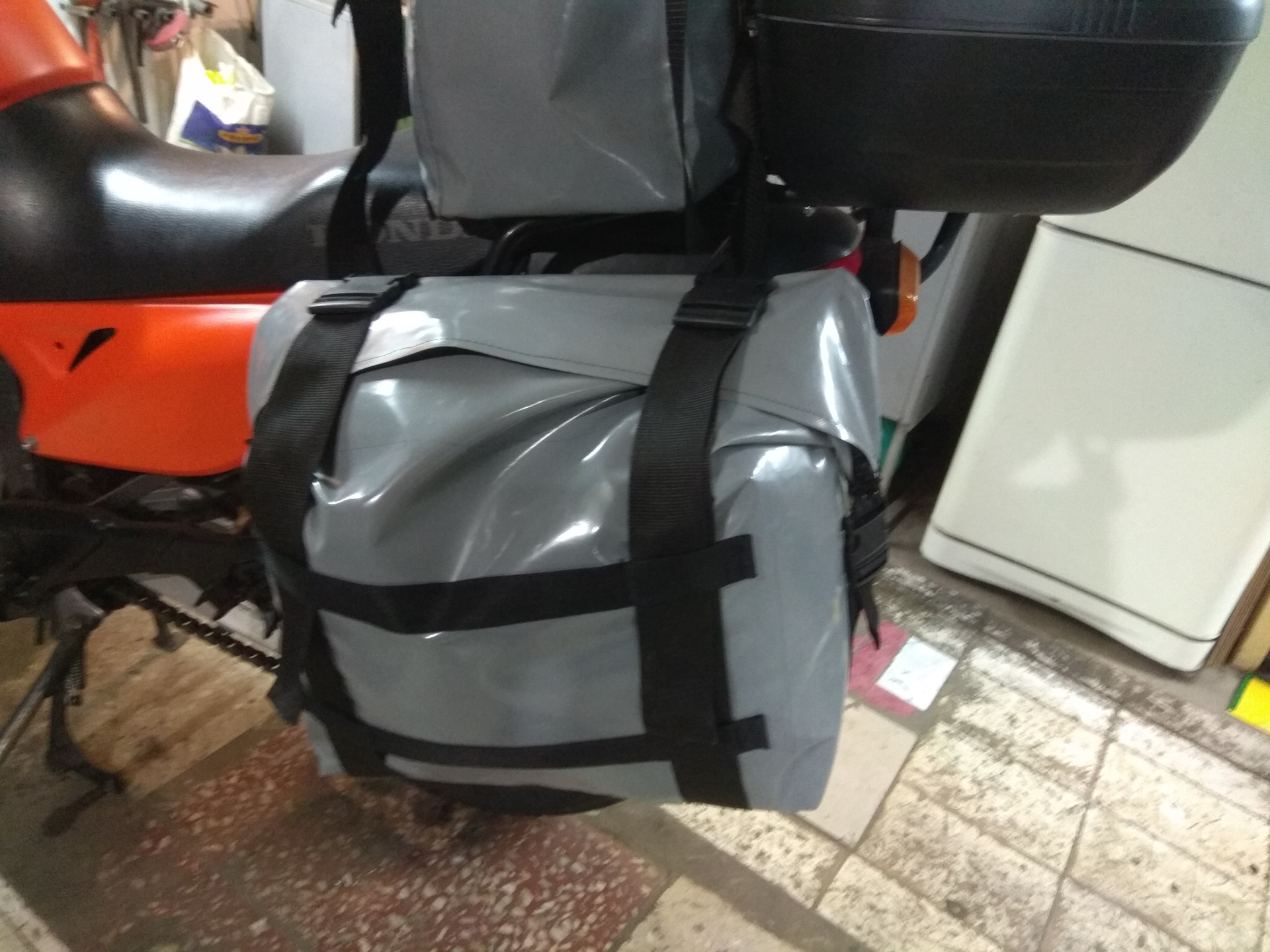

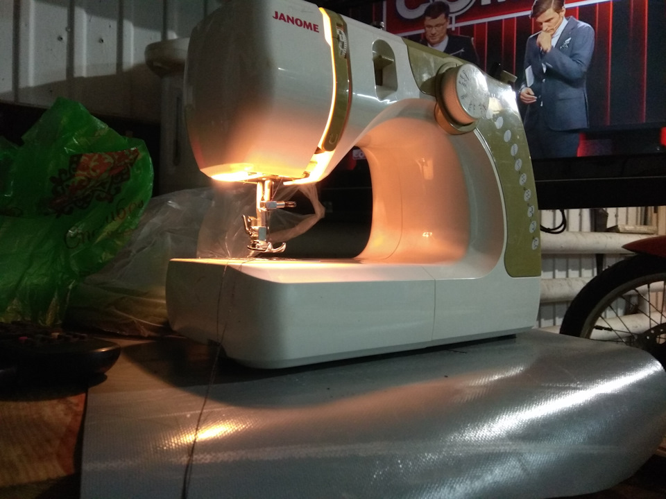

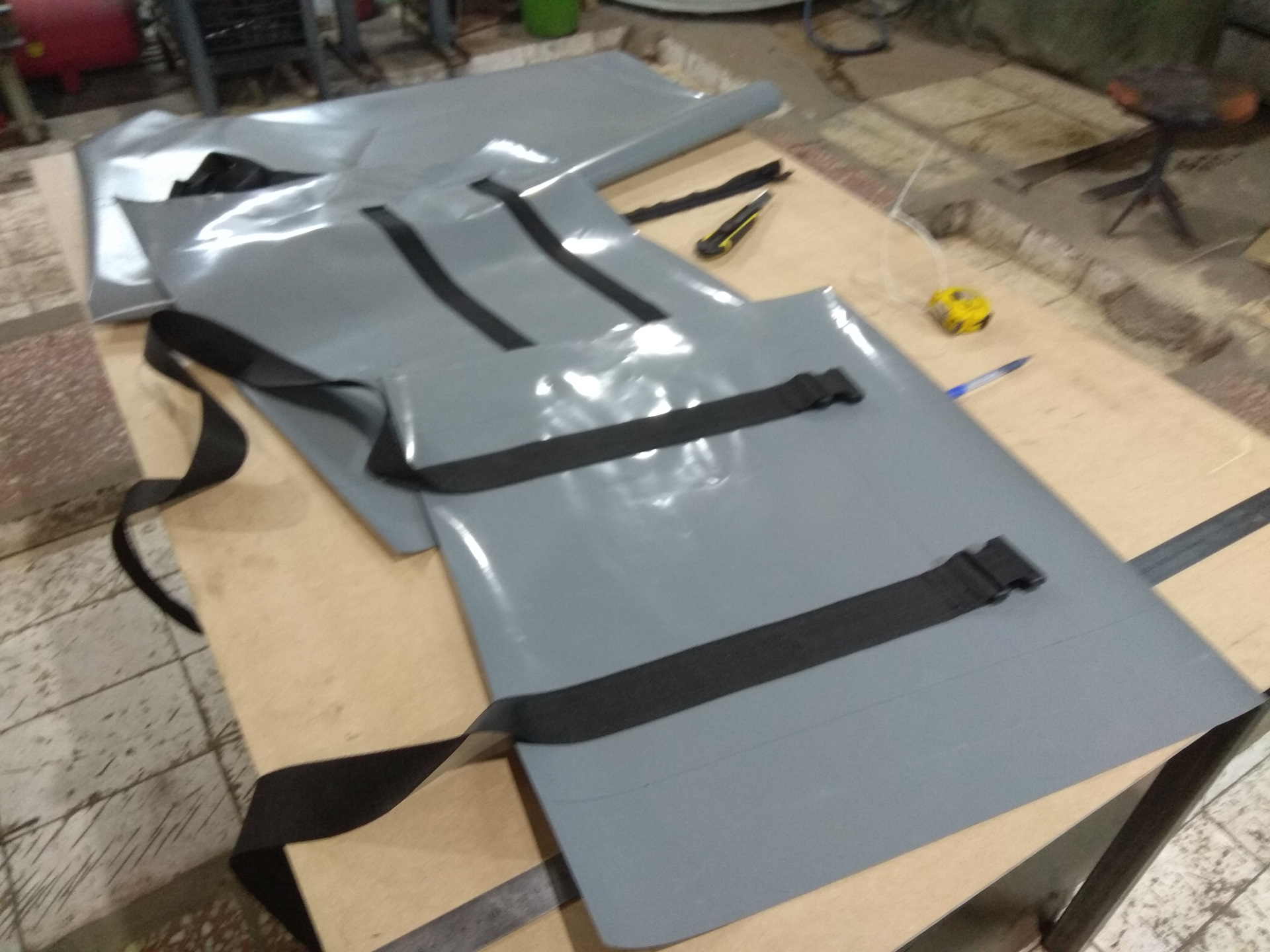

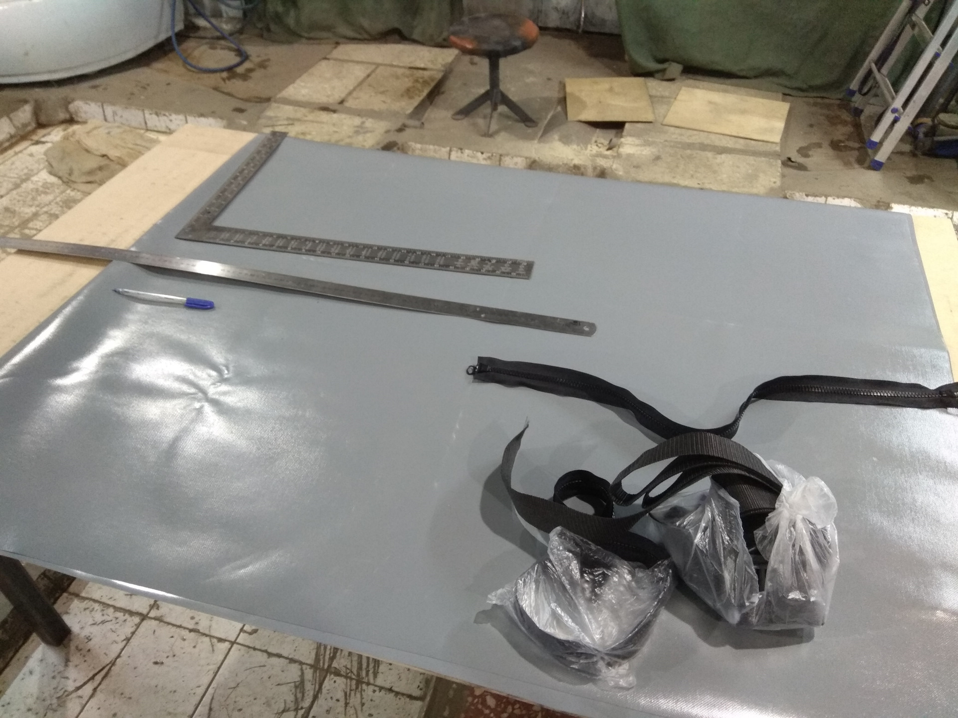

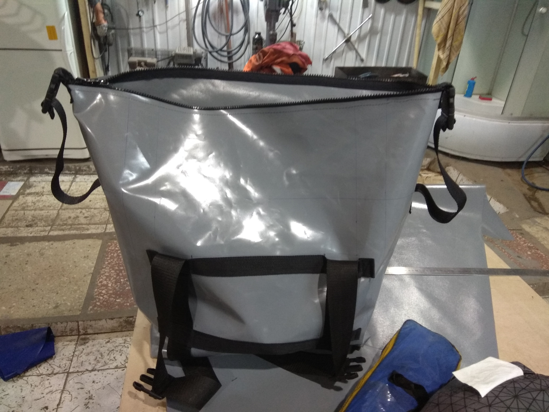

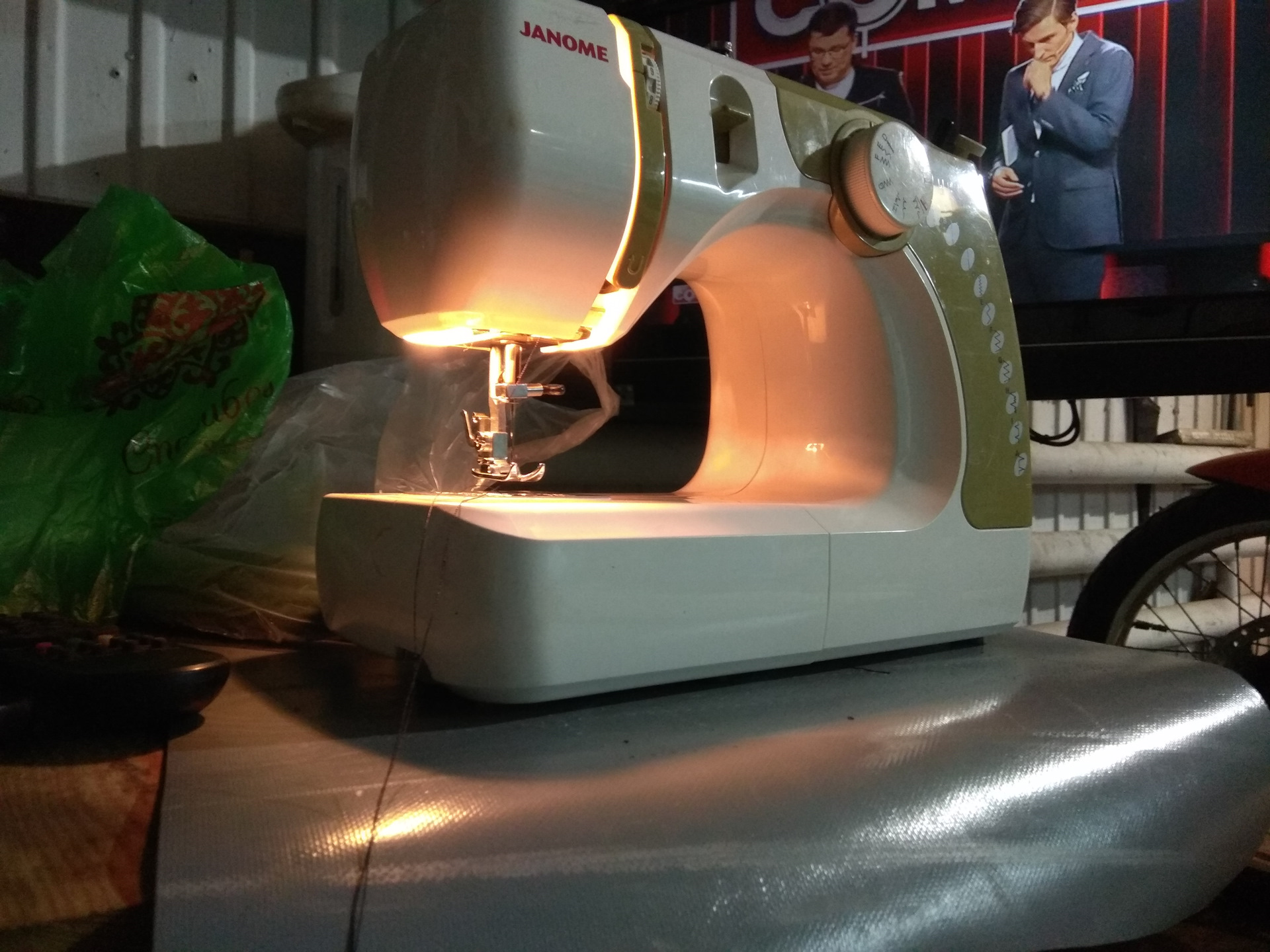

Бюджетно можно закустарить сумки по типу гермомешков. Все швы прошиты а не проклеены. Но думаю для мото не принципиально. Так как плавать на нем не собираюсь. А от дождя самый раз будет .

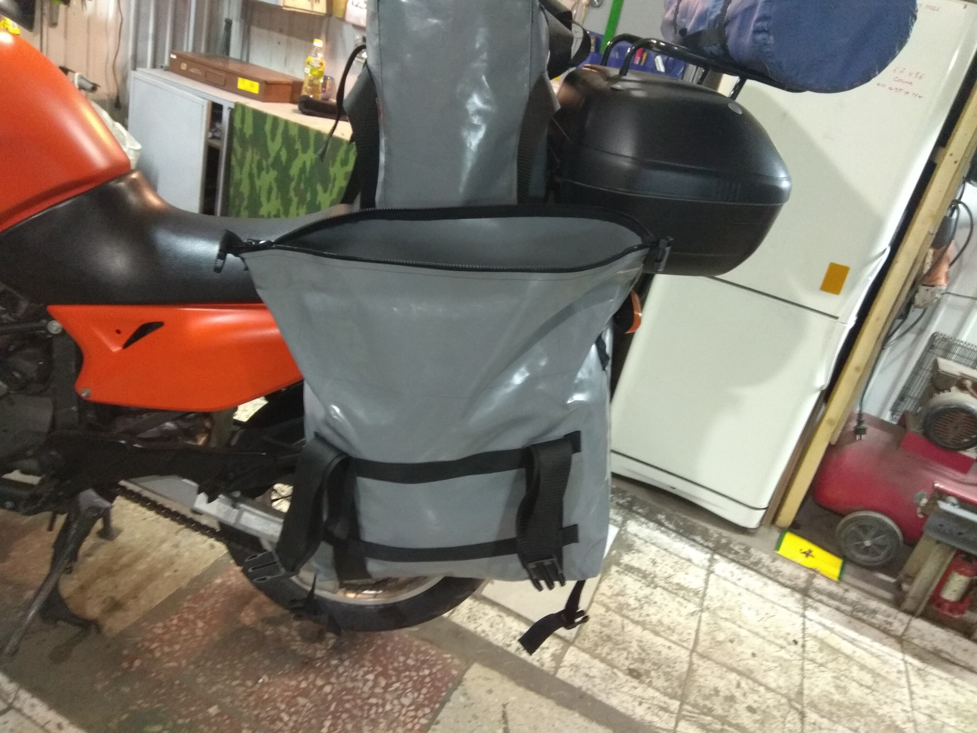

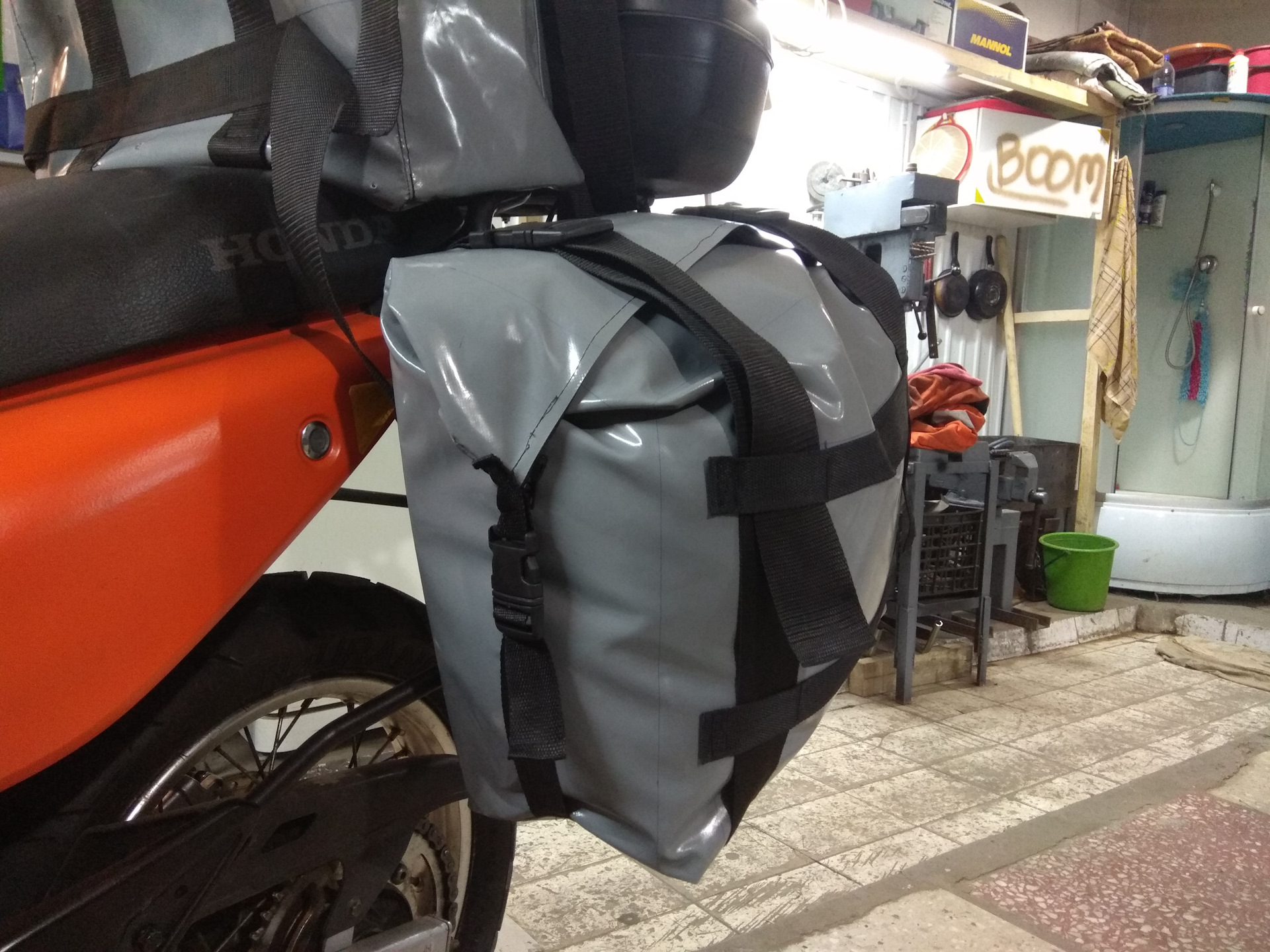

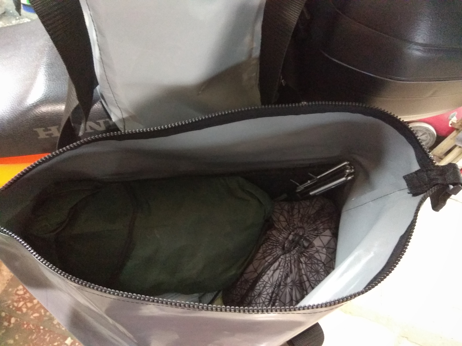

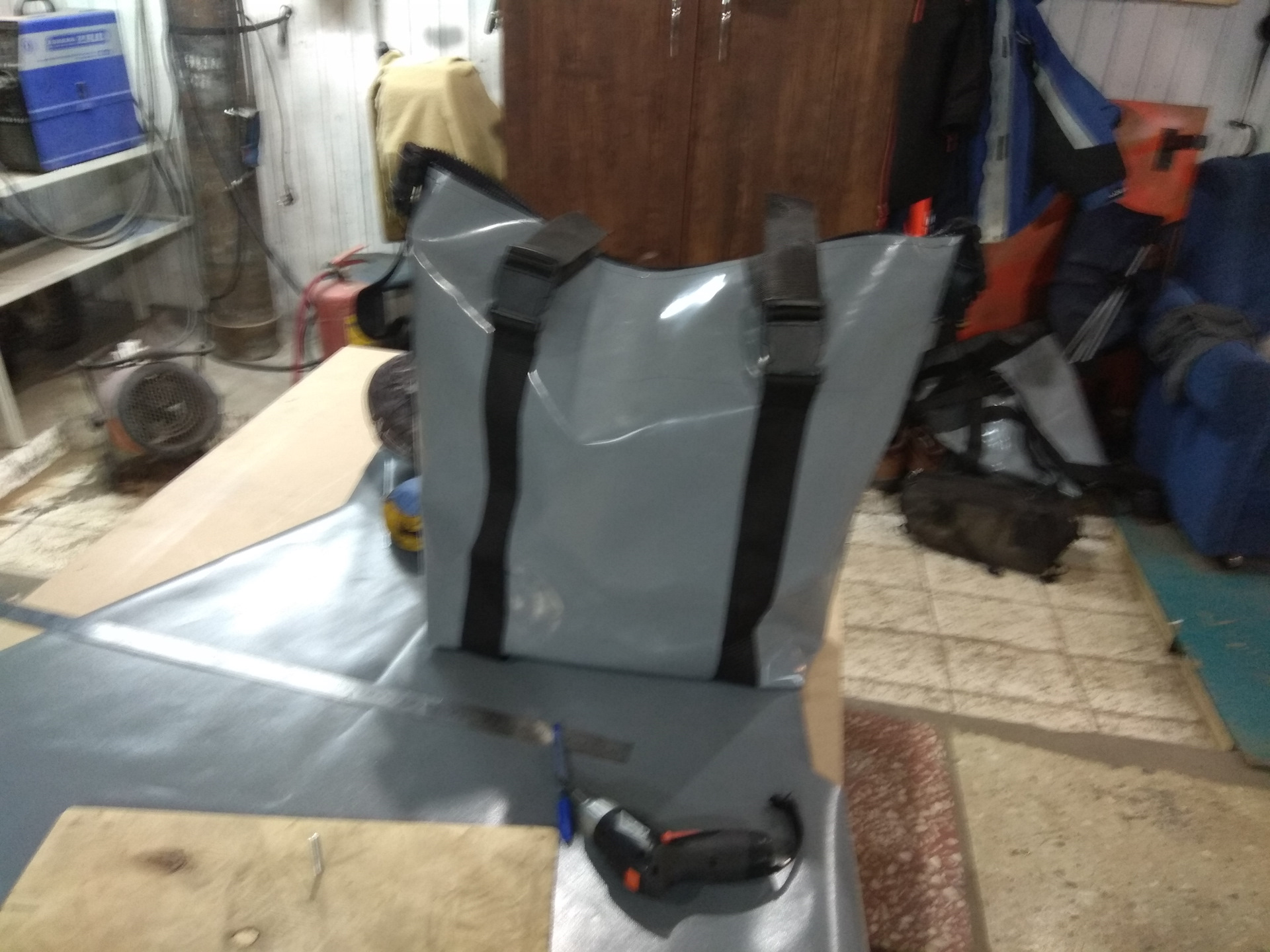

Во внутрь на заднюю стенку вырезал фанеру для жёсткости и прикрутил болтами к рамке. Колхоз, но держится надёжно. Размер 45*55*20. Пока сшил только левую . Завтра буду шить правую.Влезло палатка, спальник, моя любимая подушка, тапки, короче все для поспать (кроме коврика пенки).

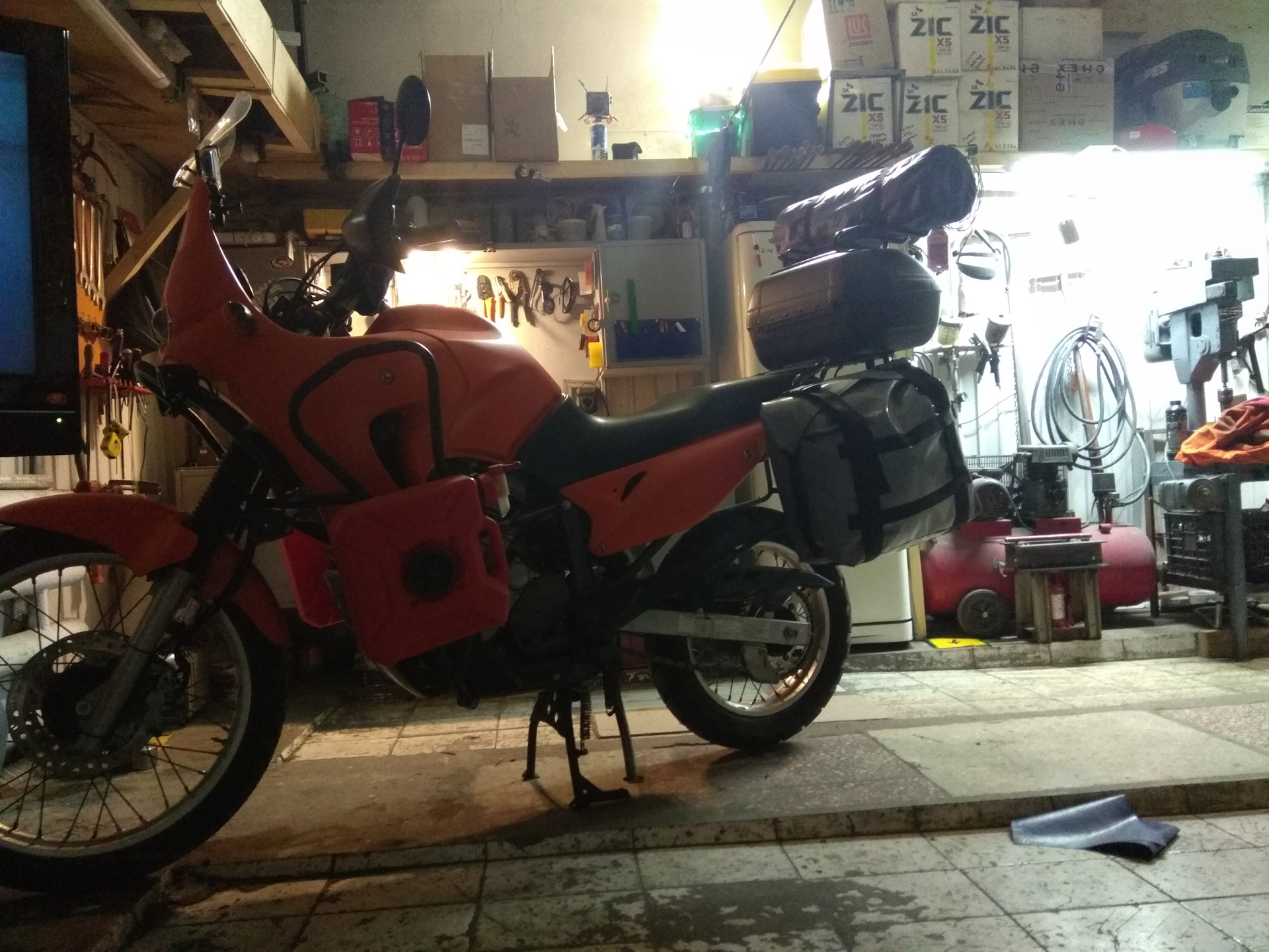

Размещать хочу левая сумка для поспать, правая все для поесть, средний кофр все для мото.( ключи, запчасти.насос и т.п) Для личных вещей буду шить сумку также из ПВХ на сиденье .
На мой взгляд хорошая альтернатива и в разы дешевле если даже заказывать китайские с Али.

Штука очень удобная, но сшитые по моту гораздо лучше.
Та часть что сверху закрывает
Не будет думаю, все ремнями втягивается.
Проверю весной))
Ну вообще если плотно упаковать то точно не будет
Нормально вышло. Только не будет наружная сторона на ветру трепаться
Лямки ?
