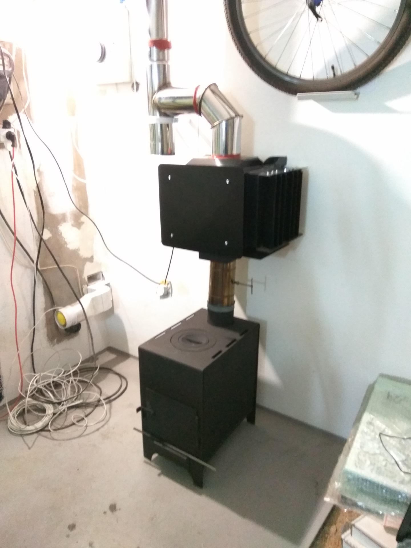

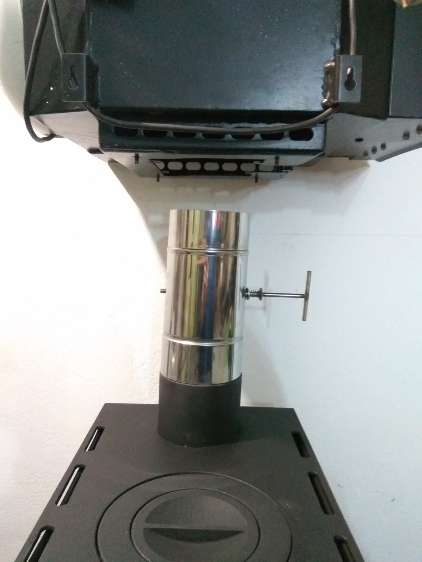

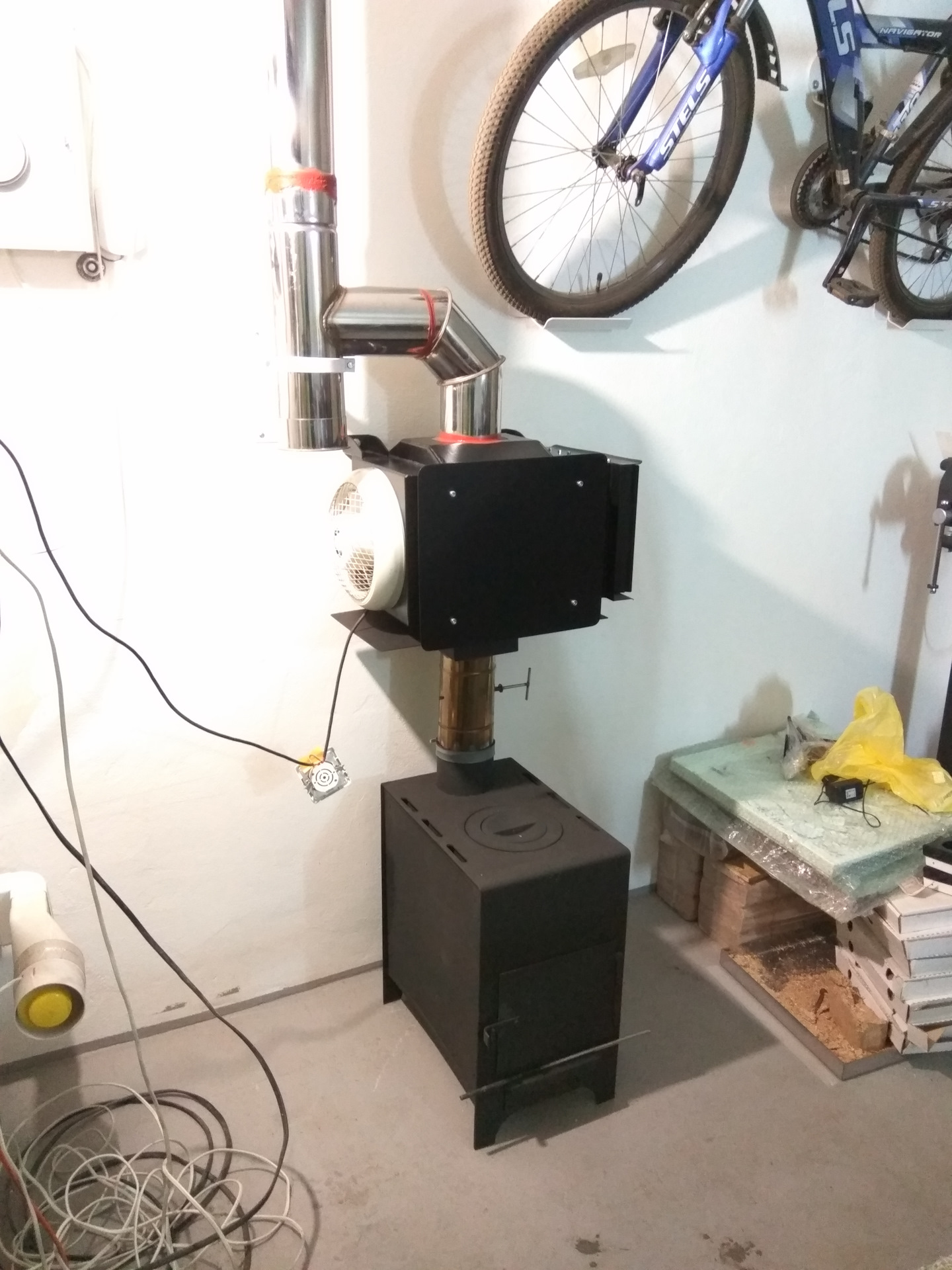

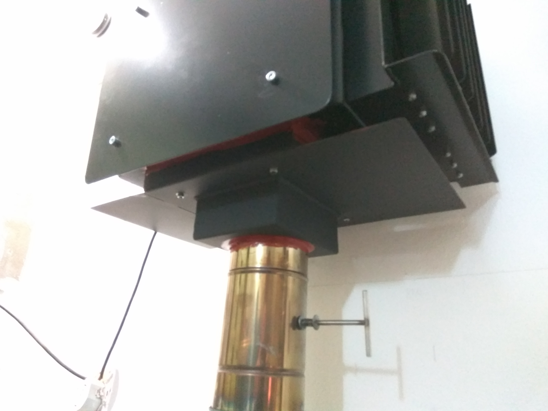

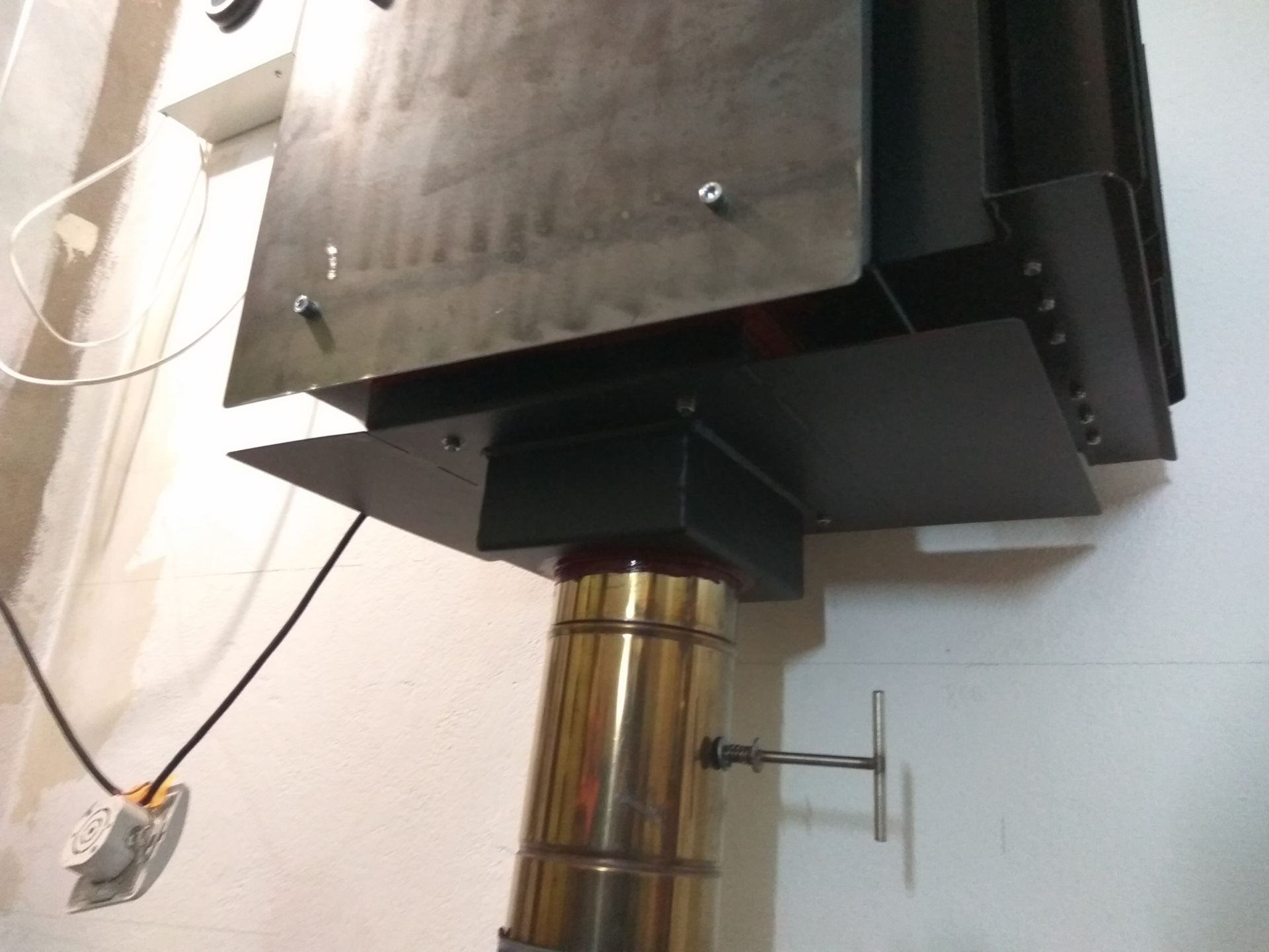

Не хотел я изначально ставить печь для дров в гараже, но похоже мне этого не избежать. Купил простую печь Варвара " Домовой ", кстати которую в Твери изготавливают.
Со своей газовой печи я снял горелку, а корпус печи решил использовать как теплообменник !
Основным вопросом для меня стал — будет ли тяга в дымоходе через теплообменник ? Как все собрал в единое целое — опробовал, затопил печку — тяга ОТЛИЧНАЯ ! Топить печку решил брикетами, протопил хорошо-хорошо ! Через минут 10 можно включать вентилятор на теплообменнике, на выходе теплый воздух .
Что я получил ?
— "Домовой" + теплообменник прогревает гараж с -3 до +10 менее чем за час.

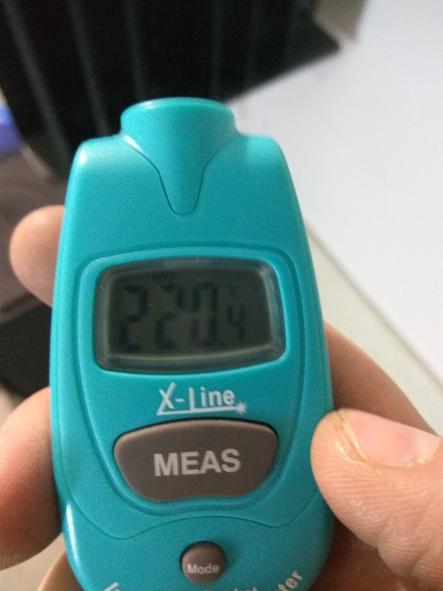

— если хорошо протопить печку то на выходе получаем температуру выходящего воздуха за 200 градусов!
Нагрев идёт как от печи так и от теплообменника, причем печь сильно нагревает вентилятор теплообменника.
Я доволен, получилась относительно компактная система отопления гаража от печи с теплообменником.

Сколько температура на выходной трубе после теплообменника?
Не знаю, не померить, от зеркальной нержавейки показания не получить
Ну изолентой что ли обмотай )
Но за тройником под потолком она теплая

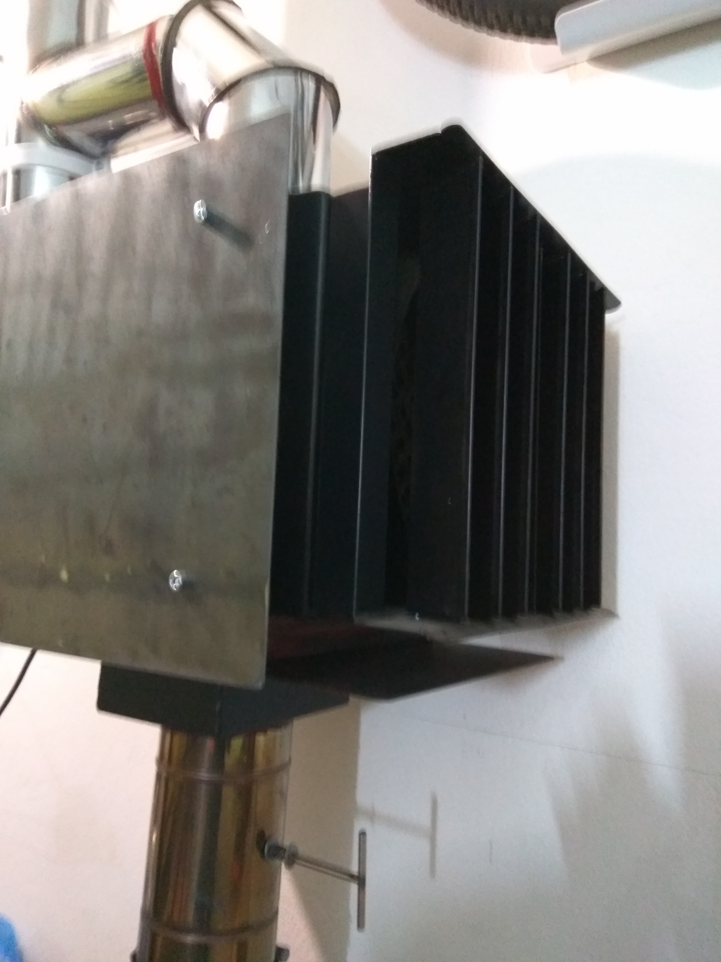

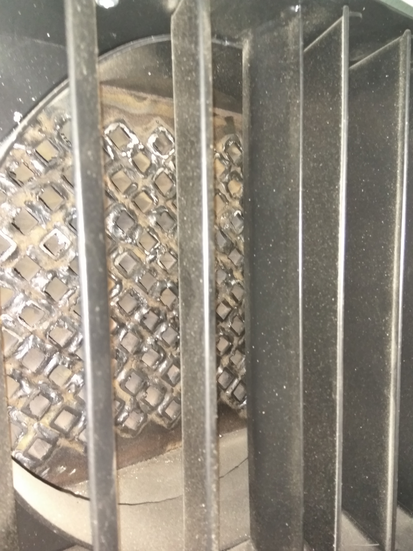

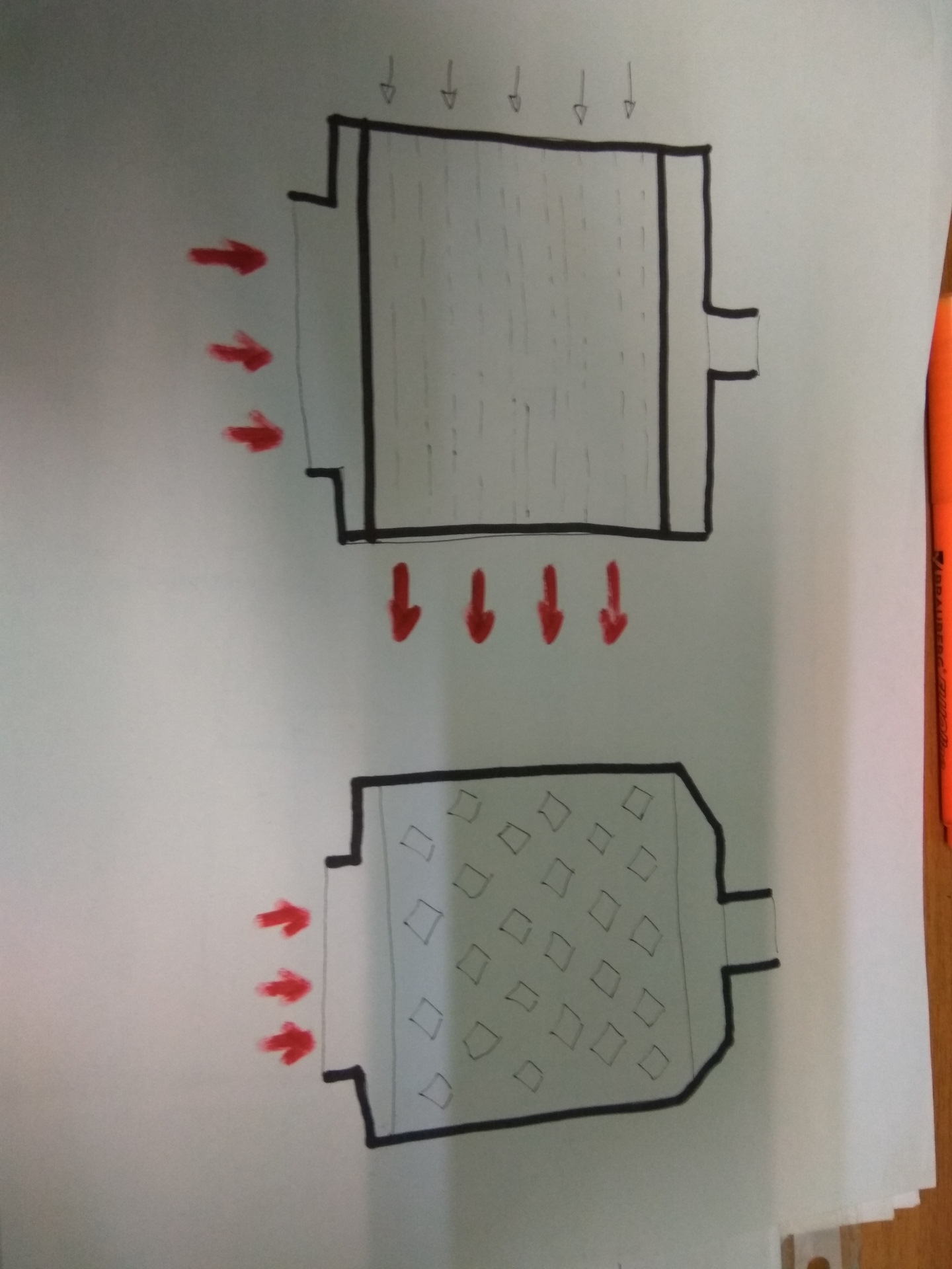

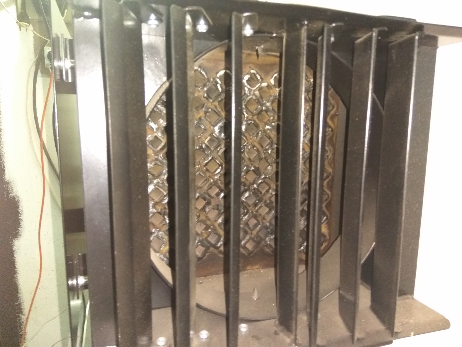

Доброго времени суток Можно по подробнее про теплообменник написать?Конструкцию что да как сделано может чертежик?Как себя ведут трубы на выхлоп не маловаты по диаметру?Так печь зачетная радует глаз.Молодец.
Можно конечно написать …
Трубки внутри теплообменника квадратные 20*20. Стоят близко друг к другу, фото завтра в деталях сделаю. Чертежей нет, были где-то программы на лазер. Прогреваются все трубы от низа до верха, никак раньше от газовой горелки
Хорошо буду ждать фотоотчет
Ок, сделаю

гараж 7*4 с потолками 3,5м прогревает минут за 20
Печь чугунная ?
ага
Технологично!

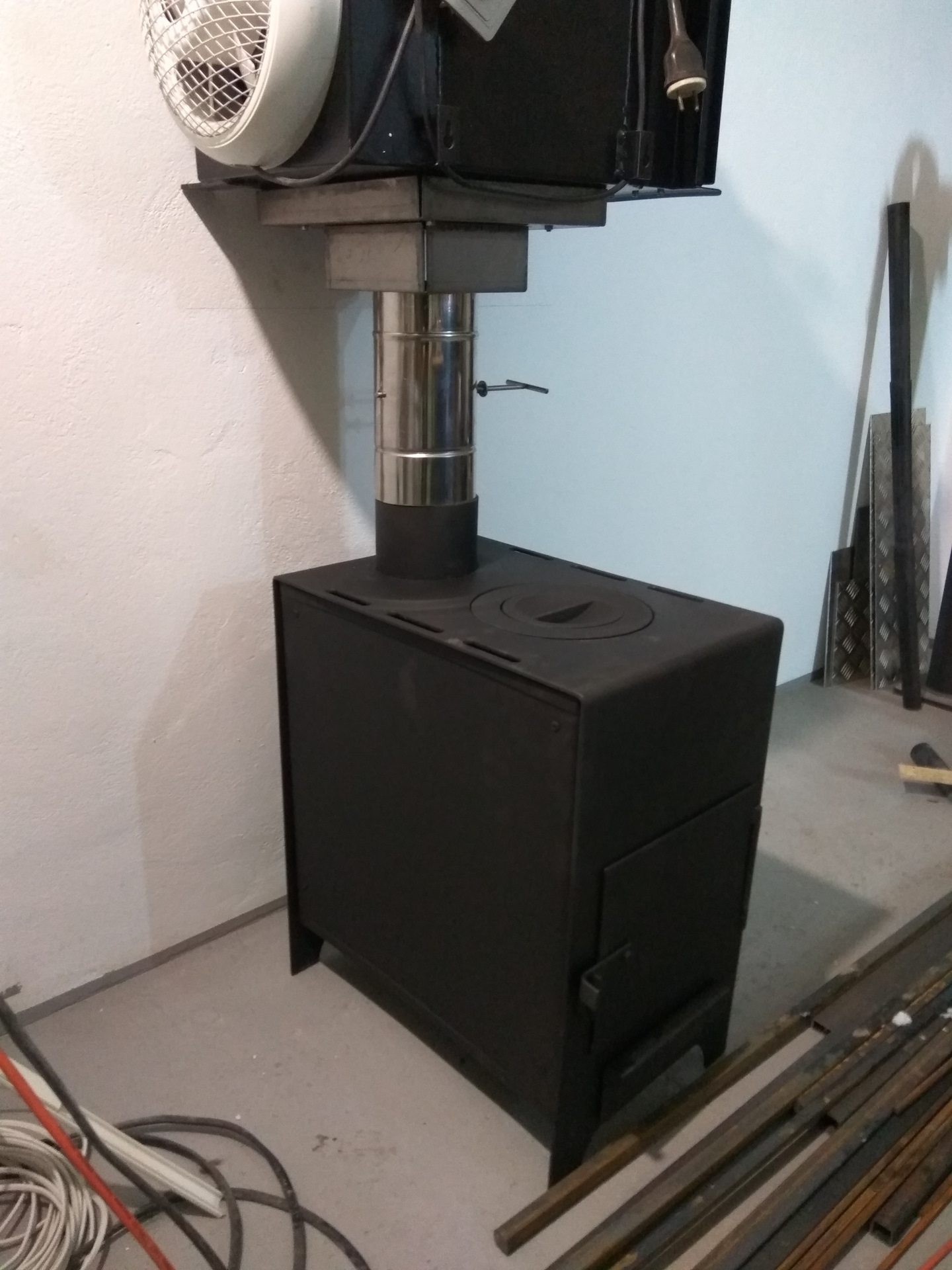

я тоже думаю о таком теплообменнике, правда хотел изначально на водном контуре. Вопрос- Вентилятор то не плавится? и провод который соприкасается?!
Изначально вентилятор нагревался от горячего воздуха печи, но потом я сделал экраны, на фото интерьера под печкой

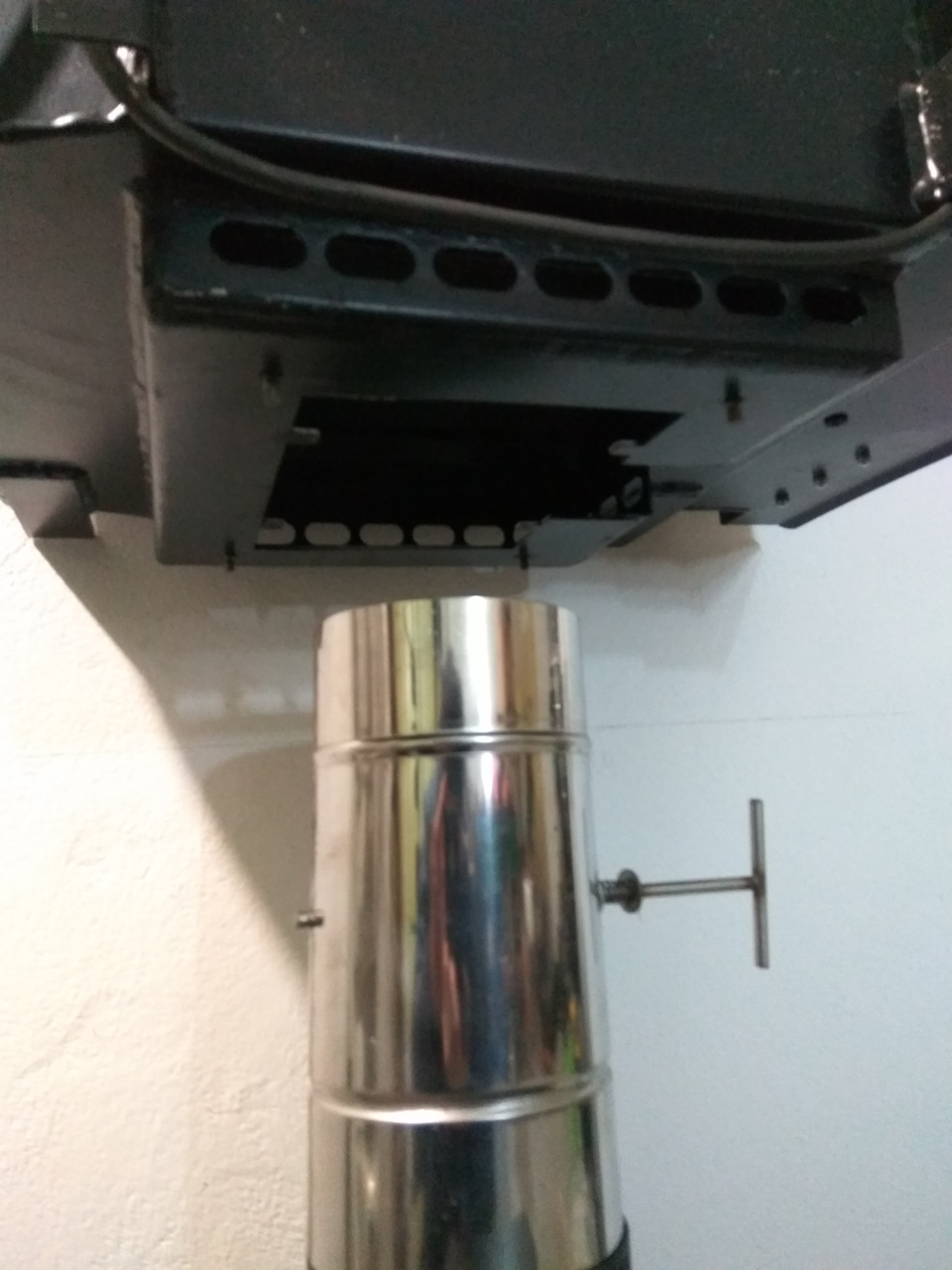

Вентилятор лучше ставить на обдув теплообменника, чтобы не перегревался от всасываемого горячего воздуха.
Дымоход от печи идёт через теплообменник и нагревает трубы, через которые прогоняет воздух вентилятор

чертежик кинешь?
Да там и чертежа как такового нет
А хоть фото есть более информативные?
Вот принципиальная схема
А как потом будете от сажи чистить внутри?
Потрясу и все ! :)))))
