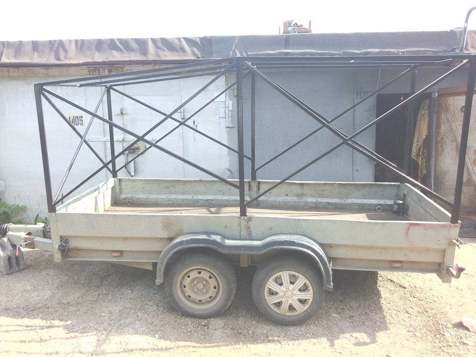

Начал строительство домика для поездок на рыбалки. Сварил каркас, крепится к бортам на 10 точек родных креплений. Высота каркаса 1200 мм. Перед праздниками отогнал прицеп на замеры и пошив тента. Продолжение строительства (задняя дверь, обшивка стен, установка окна) будет после пошива тента.

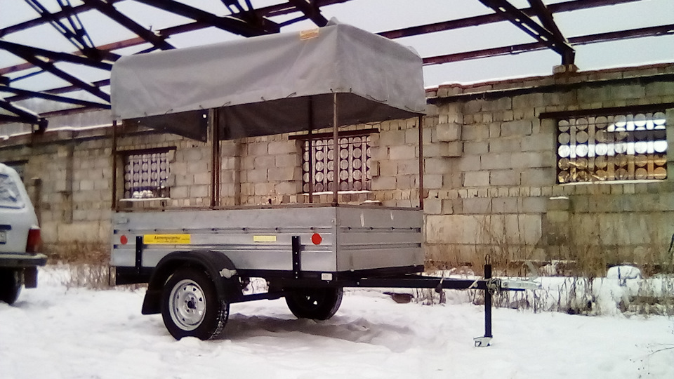

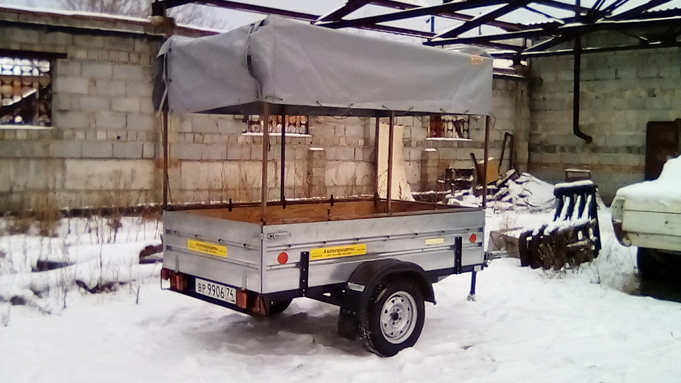

На фото- старый тент, накинутый на каркас, для сравнения.)))

Был до нынешнего прицеп, от пола до верха тента 110 см. Для сна хватало. Но мало комфорта. Поэтому приобрел новый прицеп. От дна прицепа до верха каркаса теперь 162 см. Вполне достаточно, чтобы сделать откидные лежаки, раскладной стол и полочку для мелочевки.
Хотел сначала просто обшить снаружи каркас бакелитовой фанерой, но это получился- бы фургон, не нужны заморочки с ГИБДД. А тент- просто тент, не к чему придраться.
Сделай каркас внутри бортов и никаких проблем. Перевозить что то в прицепе можно.
Да уж сварил каркас, вполне устраивает. Да и с тентом проще будет.

На верху как перемычки делал, и сколько? Тоже хочу каркас варить под тент. И с какого материала делаешь ? 20.20.1,5
Перемычек три, приварены встык к боковым рамкам. Труба профильная, 20*30*1,5 мм. Брал 6 палок по 6 метров, остатки ( примерно 6 метров)пойдут на откидные лежаки в прицеп.
Все верно, тока, раскосы не помешают.

Да-да, будет усиление, но уголками. Понимаю, что будет сильная парусность, но аэродинамический скос не стал делать в угоду комфортности и объема.

Да, для небольшого размера скос необязателен.
