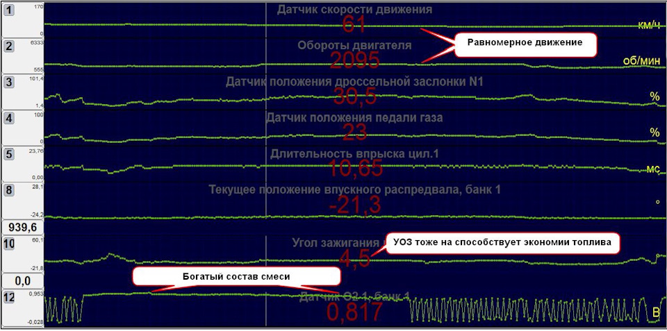

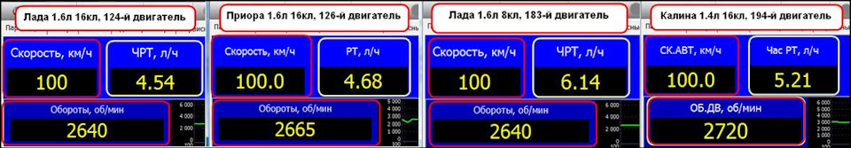

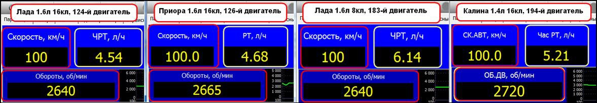

На картинке показаны обороты двигателей вазовских автомобилей при скорости движения –
100км\ч на 5-й передаче. Обратите внимание на мгновенный расход топлива (отмечен желтой
рамкой) при установившемся, равномерном движении по трассе:

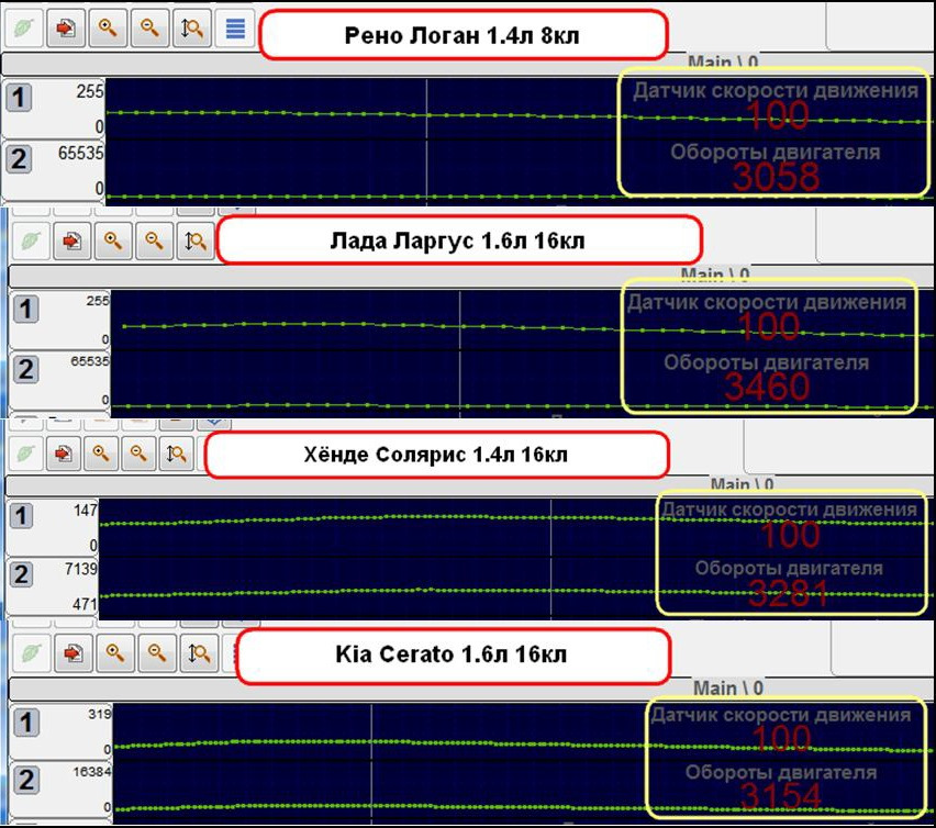

Теперь посмотрим, какие обороты имеют распространенные иномарки при скорости 100 км\ч
на 5-й передаче:
Как видим, обороты более высокие по сравнению с вазовскими автомобилями при равной
скорости движения, соответственно и расход топлива у этих иномарок обычно несколько выше.

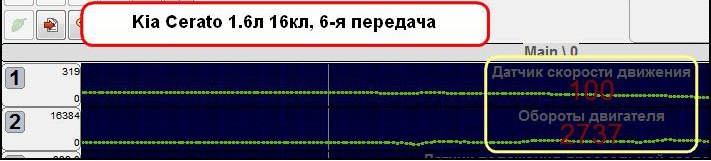

С появлением 6-ти ступенчатых КПП ситуация выровнялась и при равномерном движении по
трассе расход будет несколько ниже.

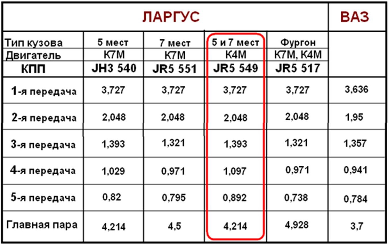

Таблица показывает разницу в передаточных числах КПП и ГП Ларгуса и ВАЗ (красным
выделил КПП на Ларгусе сына):
Вот первая причина, существенно влияющая на расход топлива. Следующий аспект это

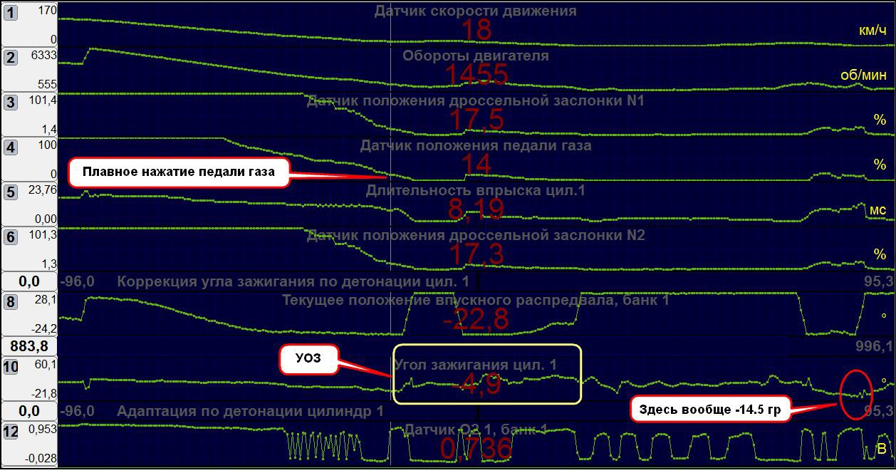

Добавлю только – во многих случаях автопроизводители излишне «перегибают палку» в
стремлении повысить экологический класс своей продукции путем применения программных
методов снижения токсичности выхлопа. Это неизбежно и значительно ухудшает динамику и
топливную эффективность автомобиля в целом. О каком низком расходе топлива и динамике
можно говорить, если у этого Соляриса при плавном ускорении, УОЗ сползает в глубокие
минусовые значения? В показанном ниже примере нет резкого изменения нагрузки и оборотов,
все плавно и в меру:

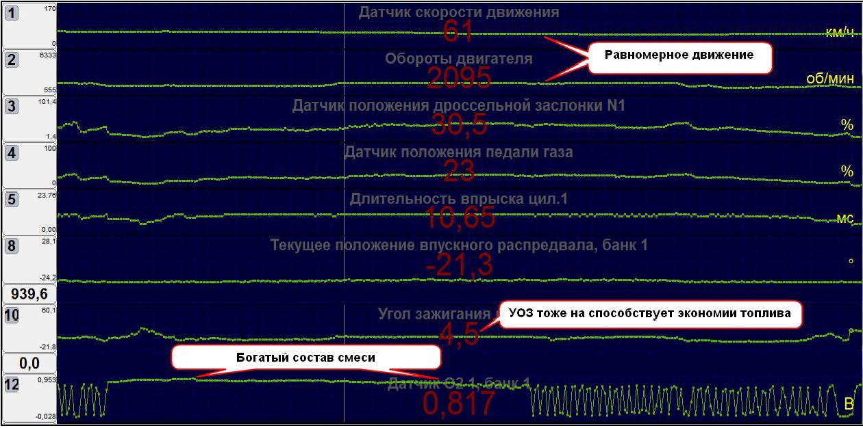

Или, когда при равномерном движении, с небольшой скоростью, система выдает максимально
богатую смесь и минимальные углы опережения зажигания — как здесь:
Понятно, что системе необходимо обслуживать катализатор, прогревать и охлаждать его, но
ведь в вазовских автомобилях тоже есть катализатор и его обслуживание, они тоже выполняют
нормы Евро-3 и Евро-4, только нет таких удручающих показателей по неэффективному
использованию топлива. Видимо, производитель откалибровал данную систему с запасом и
только циферки подставляет по необходимости – Евро-3, Евро-4 и тд. Это видно и при анализе
калибровок ПО, тут почти ничего не меняется со сменой идентификатора Евро-3 на Евро-5.

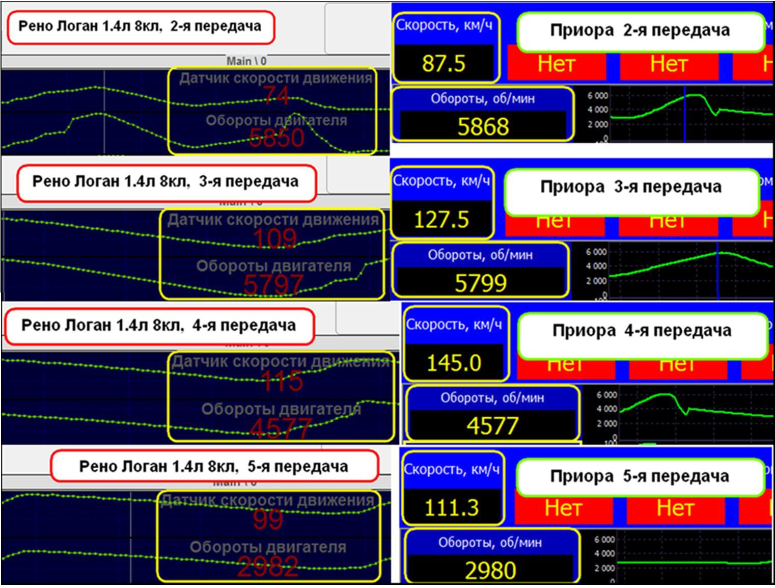

Посмотрим, какую скорость имеют Логан и Приора при равных оборотах двигателя:
У Логана скорость значительно ниже по сравнению с Приорой.

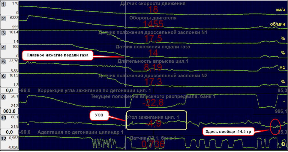

1. Плавно нажимать педаль газа — чем исключим увеличение топливоподачи для компенсации
провала момента при резком увеличении наполнения цилиндров воздухом.
2. Нажимать педаль не более половины ее хода — чем исключим переход системы в мощностной
режим, где состав топливной смеси резко обогащается для получения высоких динамических
характеристик автомобиля.
