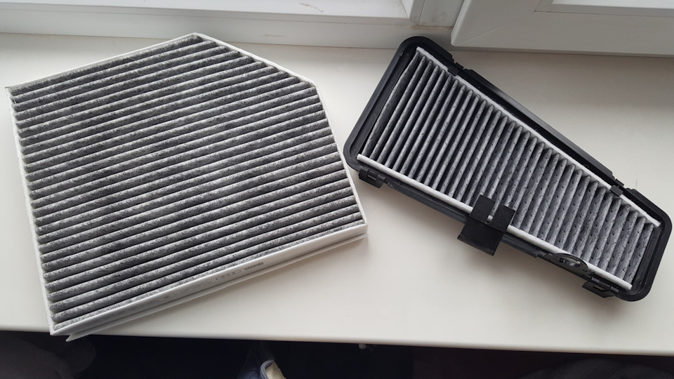

Оригинальный номер внешнего фильтра с рамкой 8KD819441
Оригинальный номер внутреннего фильтра 8K0819439A
Пришли достаточно быстро

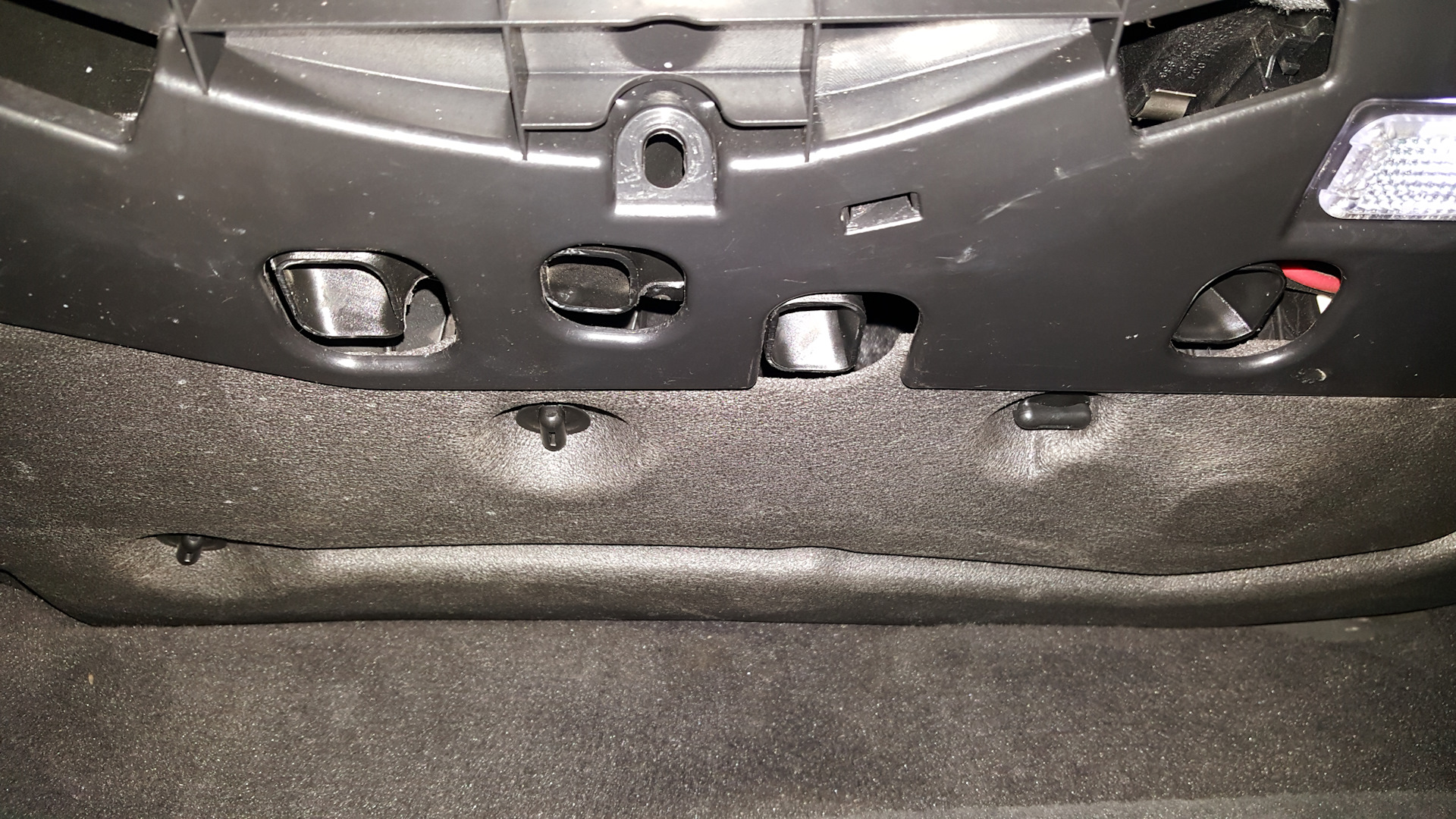

Начал с замены внутреннего фильтра
Открутил три фиксатора
Затем снял защелку и вынул фильтр. Все делается очень легко

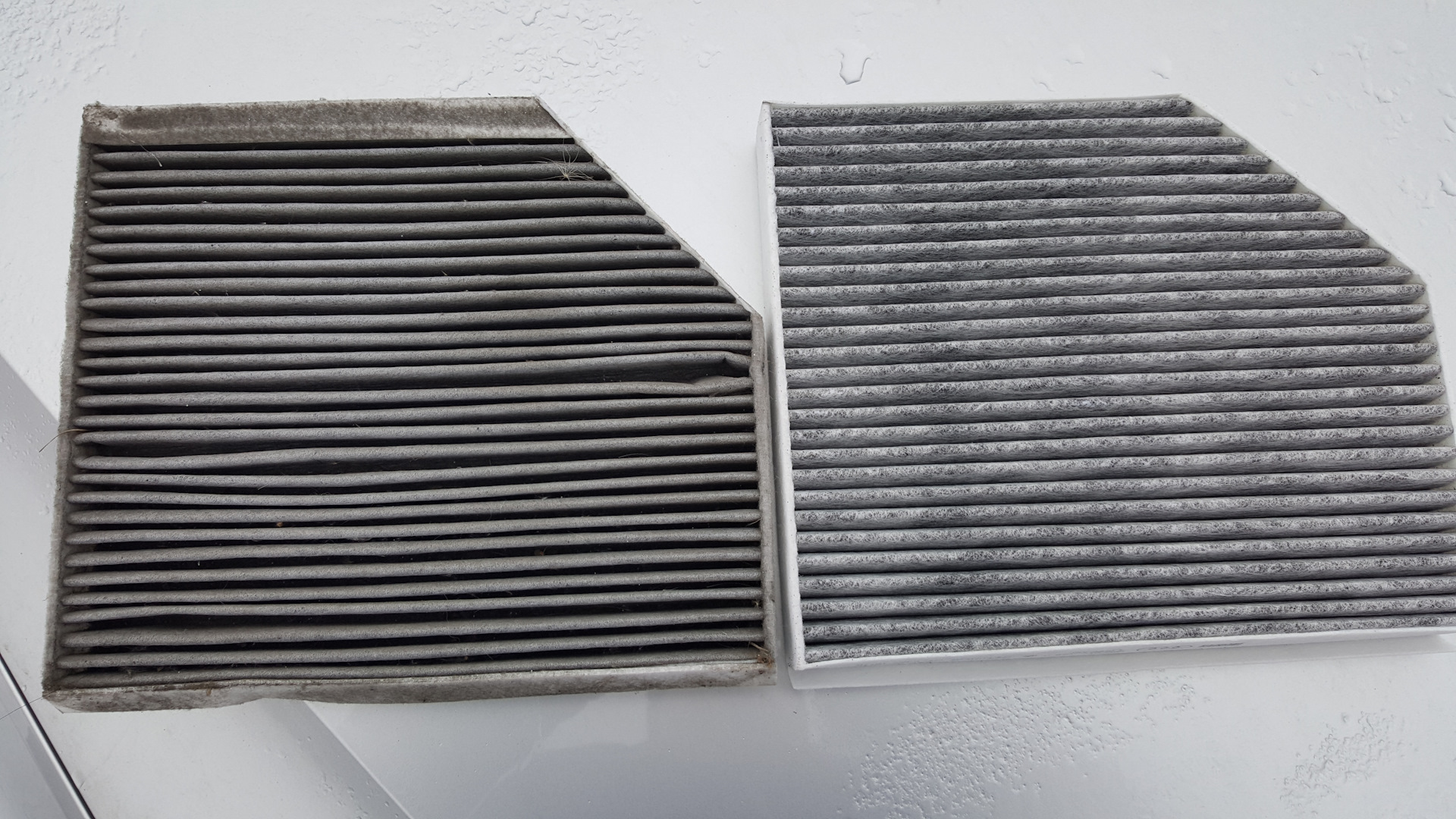

Вот для сравнения старый и новый фильтр
Далее установил фильтр, и собрал все в обратном порядке.

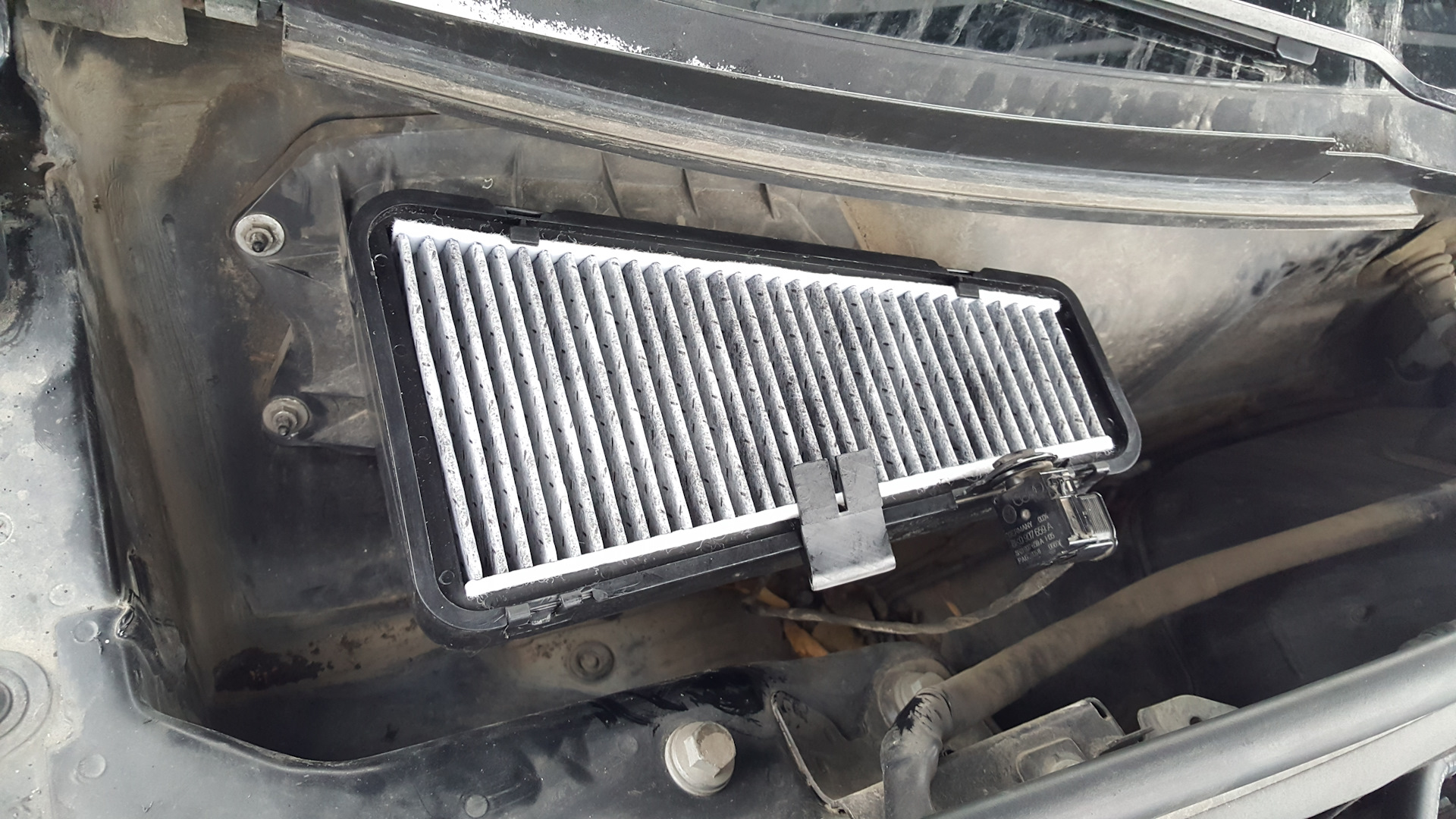

И приступил к установке внешнего фильтра

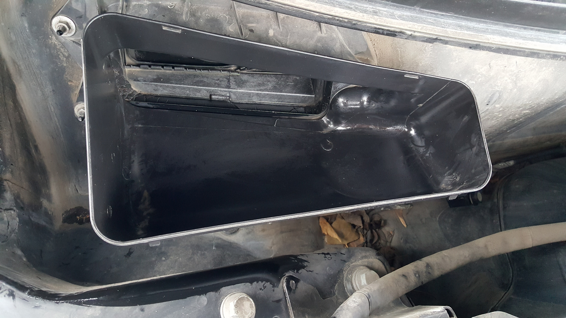

Снял кожук, снял родную решетку, снял датчик качества кислорода.
Протер все от пыли, насколько смог, не хотелось ставить фильтр на грязное место
Дальше установил решетку. Датчик качества воздуха установлен крепко. По поводу решетки. Ее пришлось чуть-чуть подрезать, что бы она хорошо стала. Вот результат
Хочу дополнить. Стекла не потеют, все отлично) На этом пока все. Спасибо за внимание)
