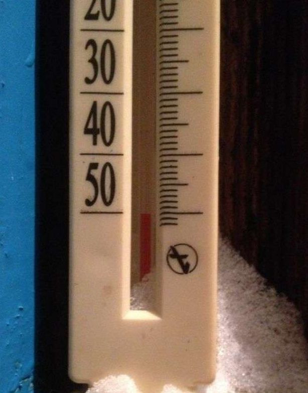

Антифриз уже несколько лет беру только на заправках Роснефть G11 зелёный. Испытан лично при температуре как на фото, становится густой как кисель, шуги нет!

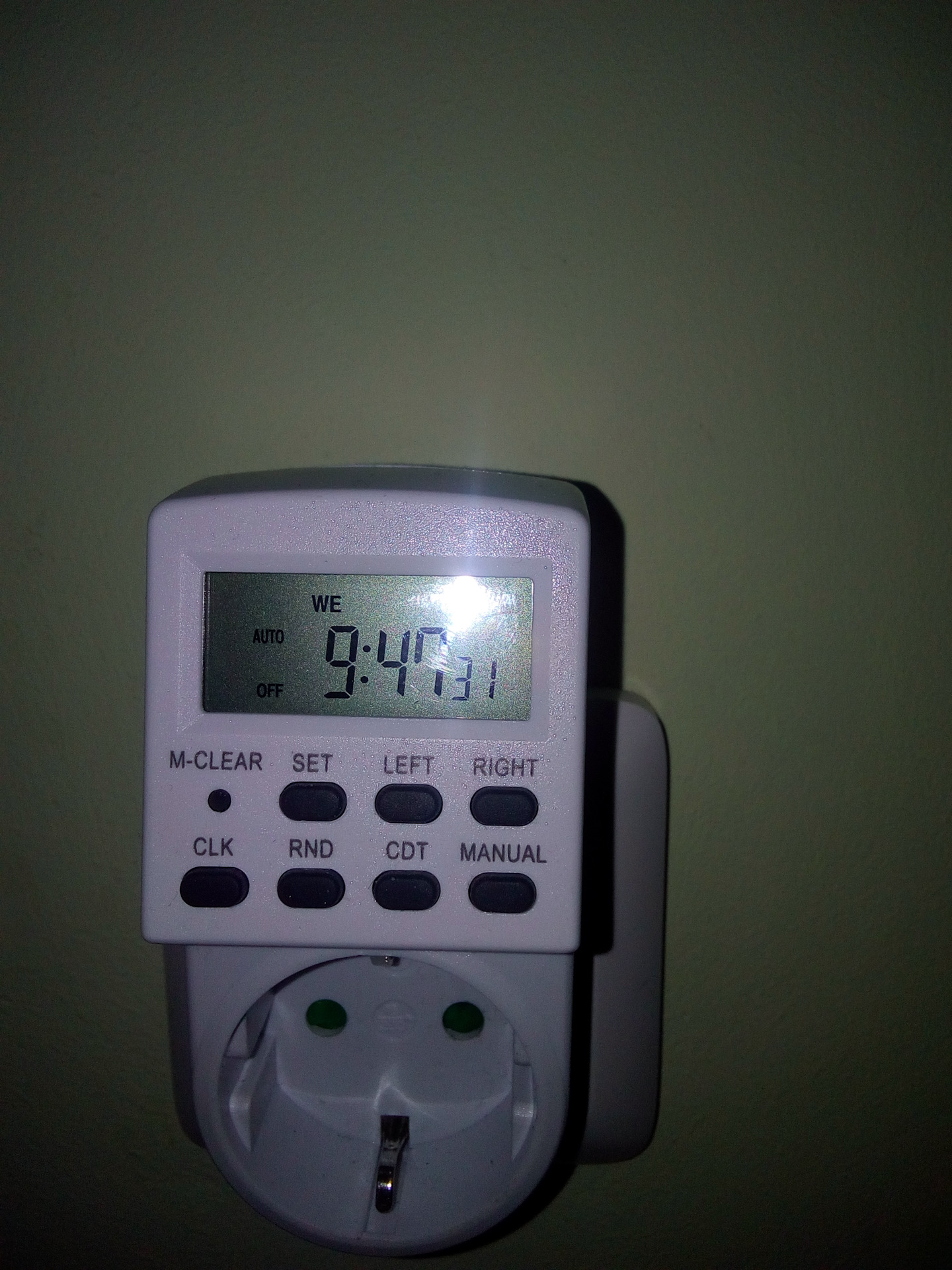

Застынет любой за -40. Заливай -65. У меня залита та же бяка, при -46 еле продавил предпусковым подогревателем 3кв с насосом плюс фен на 1,5 кв ( умыкнул у жены). Подогрев включается через таймер с 5.30 до 8.30 температура двигателя перед пуском +60.

сколько же у Вас за окном?
-41 у меня. Мотор запустили, а печки обе прихватило…
