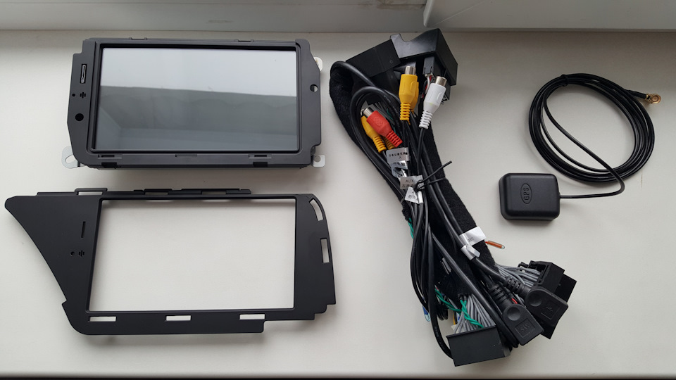

Вот что мне пришло в комплекте
Экран
Рамка
Проводка(2 usb провода присутствует)
Антенна для GPS
Немного информации и характеристик
1. Штатный внешний вид.
2. Доступен интерфейс штатной Audi Сoncert.
3. Экран с тач-скрином.
4. Память 16Гб, ОЗУ 1Гб, процессор Cortex-A9 4 ядра.
5. Два USB порта (вывел в бардачок).
6. GPS-Антенна
7. Вход для камеры (работают динамические линии)
8. Яркость экрана приглушается при включении фар.
9.Интернет.
10.Aux bluetooth

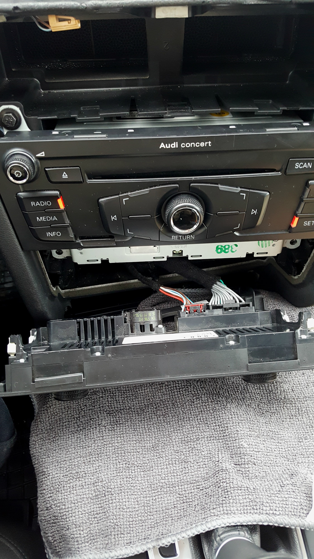

Принялся к установке. Разбирается все очень легко. Снимается рамка. Поддевается и снимается воздуховод.
Поддевается блок климата и откручивается concert
Ставится очень легко. Провода резать не надо. Все очень аккуратно собирается, подошло как родное.

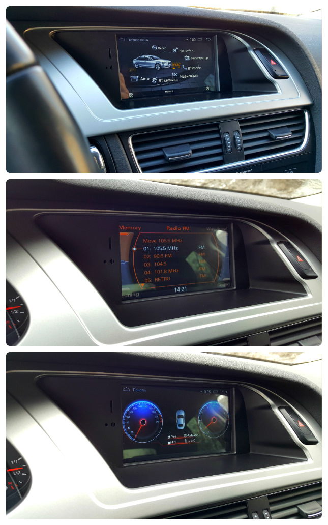

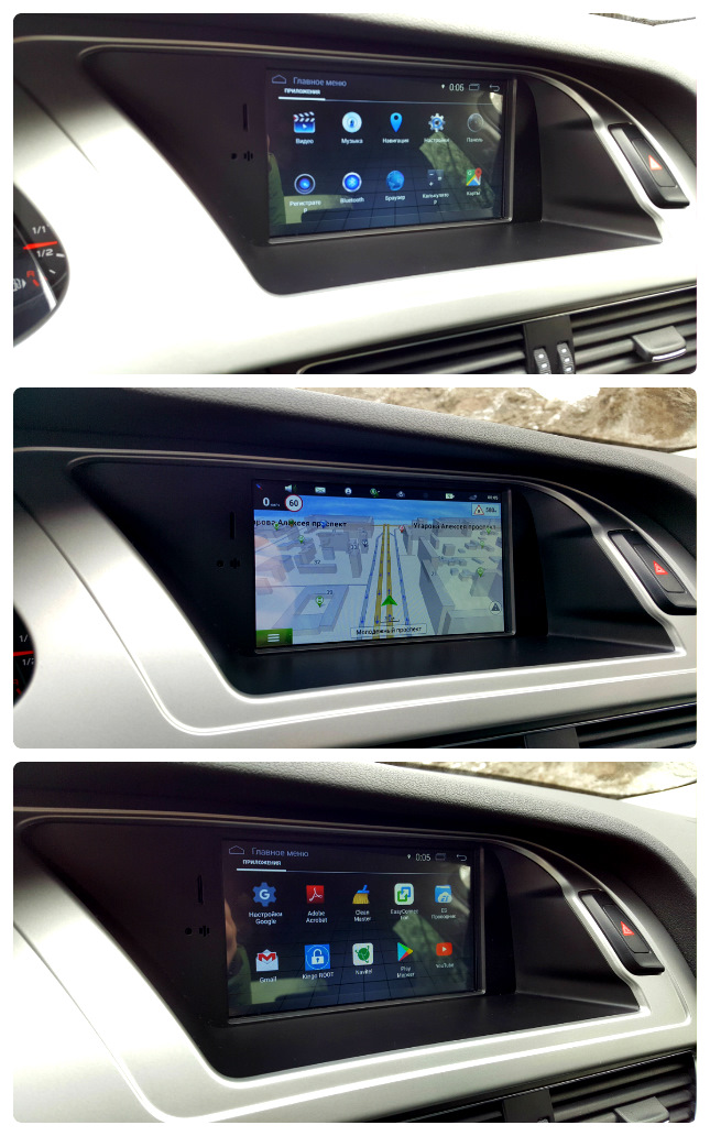

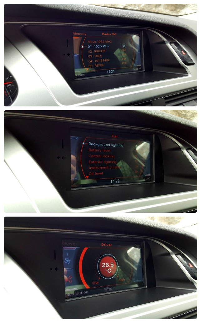

Родная оболочка так же осталась, проводя пальцем по экрану переходим в android оболочку, чтобы вернуться в родную, надо нажать Авто.
Вот несколько фото как теперь стало. Стало доступно подключать теперь usb флешку (поддержка до 64гб) до этого можно было только sd.
В мультимедиа есть bluetooth, навигатор, интернет, можно подключить камеру, смотреть фильмы, подключать телефон, aux bluetooth и т. д. функционал прибавился.

Android шустрый и без глюков

тоесть в режиме авто дисплей показывает туже картинку что и стандартный экран, и только в режиме "тач" проявляются новые фитчи? Или все оригинальные менюшки перересованны братьями из страны вошодящего? Просто интересен путь реализации…
да да. в режиме авто дисплей показывает все родное))

Какая версия андроид? Как реализован вывод звука? Штатная камера подключается?
android 4. все штатное. да подключается)
