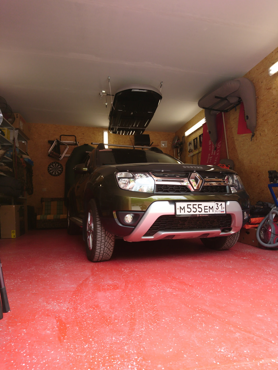

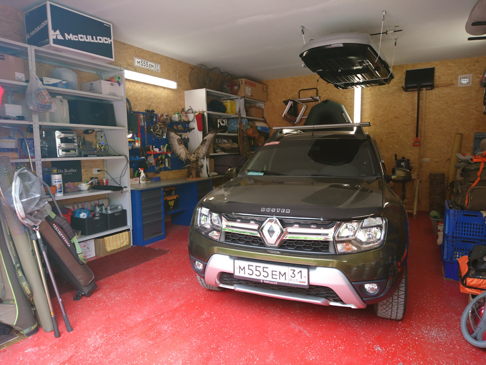

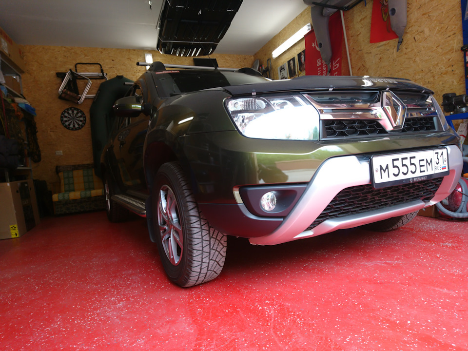

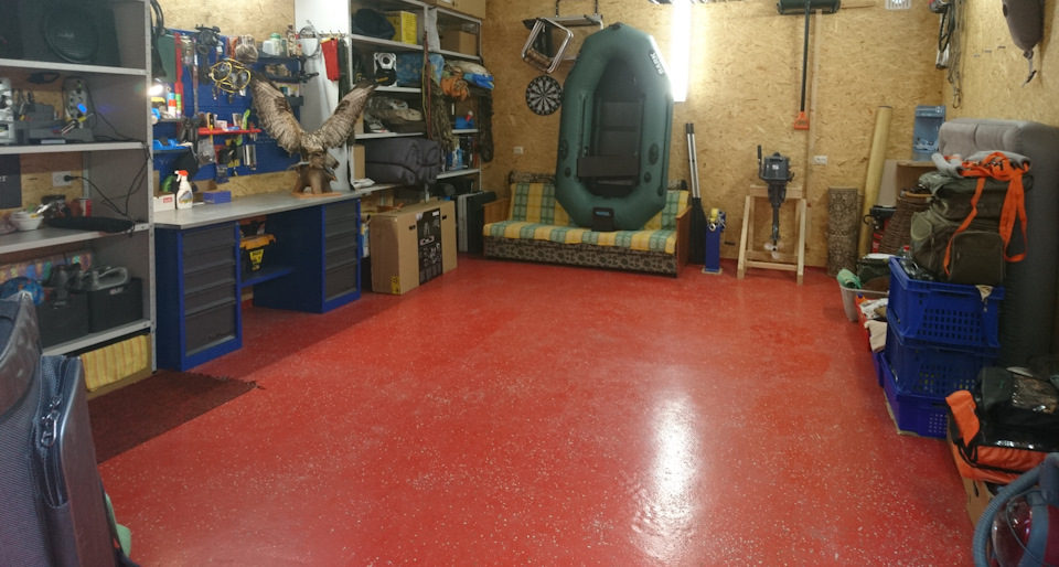

Всем Привет.О своём гараже я уже писал ( www.drive2.ru/c/522875504441688208/ ), а теперь я хотел-бы написать о том из чего именно я сделал ремонт, и как это было сделано. Делать ремонт я начал с отделки стен, так как потолок был побелен прежним хозяином и переделывать я его не стал.Но описание хочу начать именно с пола, так как считаю что это самая сложная и трудоёмкая часть ремонта, которая вызывает массу вопросов.Цены на подготовительные материалы указывать я не буду, у каждого гаража разная площадь, соответственно и количество материалов потребуется разное.Стяжка в моём гараже была не ровная, и качественной её тоже назвать было трудно поэтому ремонт пола начался с идеальной уборки, всё тщательно вымели и вычистили (всё до последнего пятнышка), затем всё загрунтовали, после полного высыхания залили наливной пол, 2-3см.всё идеально выровняли, после этого сохло около 10 дней до полного высыхания, пока пол не стал белого цвета, ну и в завершении этого трудоёмкого процесса покрыли пол ( Сделай Пол — Мечта гаража sdelaypol.ru/ ), на 45 кв.м. у меня ушло 2 упаковки, купил тогда по акции в СтройГиганте 1600*2=3200руб.Пол служит верой и правдой уже более 3-х лет, никаких нареканий сказать не могу, но гаражом пользуюсь редко, а зимой на шипах вообще не разу туда не заезжал, у меня там чаще стоит один из прицепов.Всё написанное мною по данному процессу это моё личное мнение и не более, Для фото полы не готовил, как есть в ежедневном использовании на Ваше обсуждение.Всем добра и удачи.

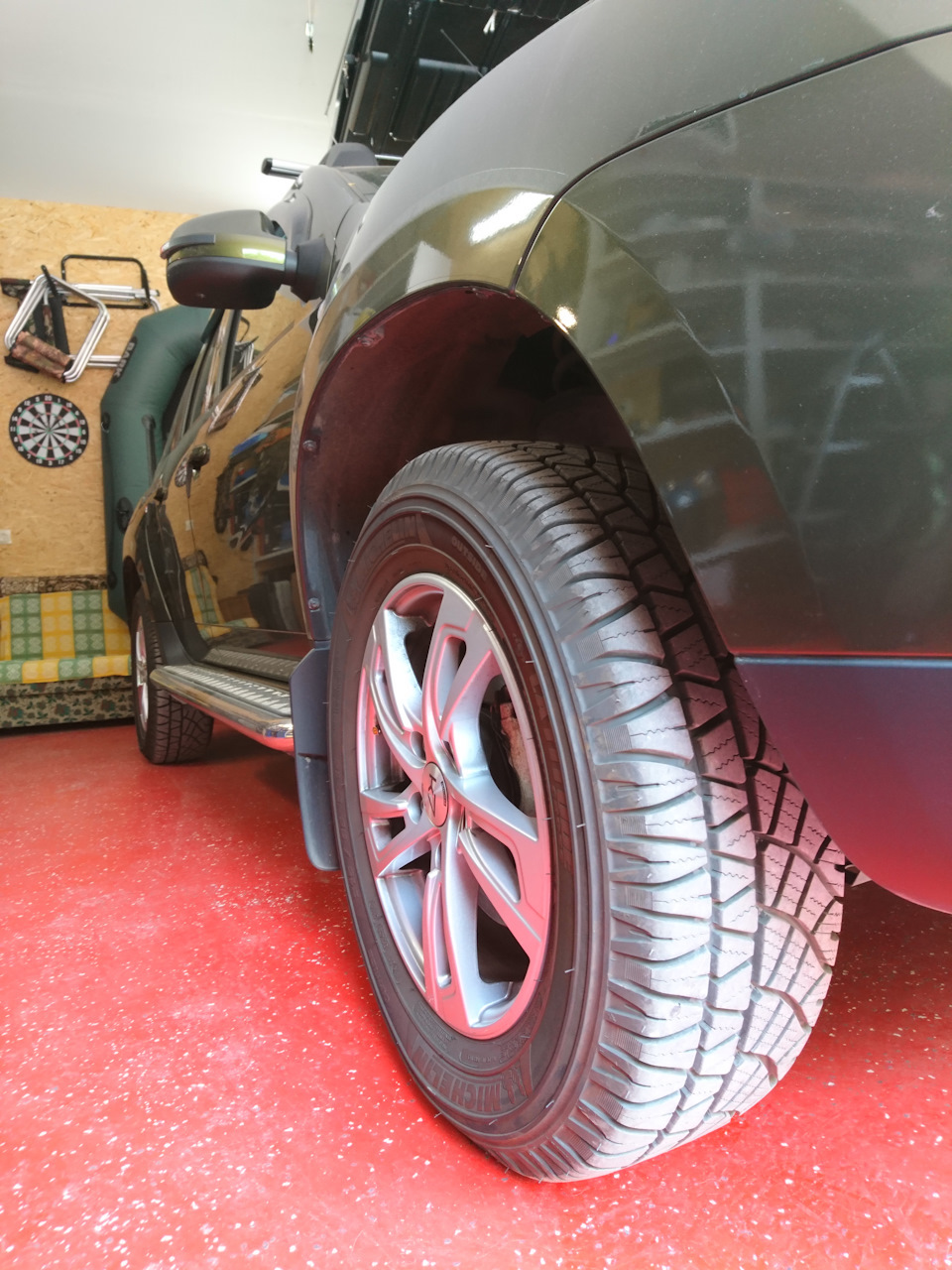

Есть у меня вопрос, приходилось ли ронять на него ключ, плоскогубцы ( что либо металлическое и имеющее грань)?
Если да, то какие были последствия? Не откалывалось?
Заранее спасибо.
Не сочтите меня за бездельника, но я ничего там не ронял.

От себя добавлю. Наносили такое же покрытие 3-4 года назад у друга в гараже. Ровный пол под него не обязателен, но покрытие должно быть прочным. Наносить обязательно по рекомендациям (а не размазывать банку на площадь, в полтора два раза превышающую указанную в инструкции). Если всё сделать правильно, будет служить долго и безотказно.
Гараж эксплуатируется как собственное СТО, и не раз в полгода, а машины периодически сменяют друг друга. ГСМ покрытию не страшны. Царапины появляются если капитально долбануть молотком, от упавшего ключа или отвертки ничего не будет. Шипами тоже просто так не царапается, если только упорно вращать руль на месте или как у друга, заезжать на классике с заваренным дифференциалом.

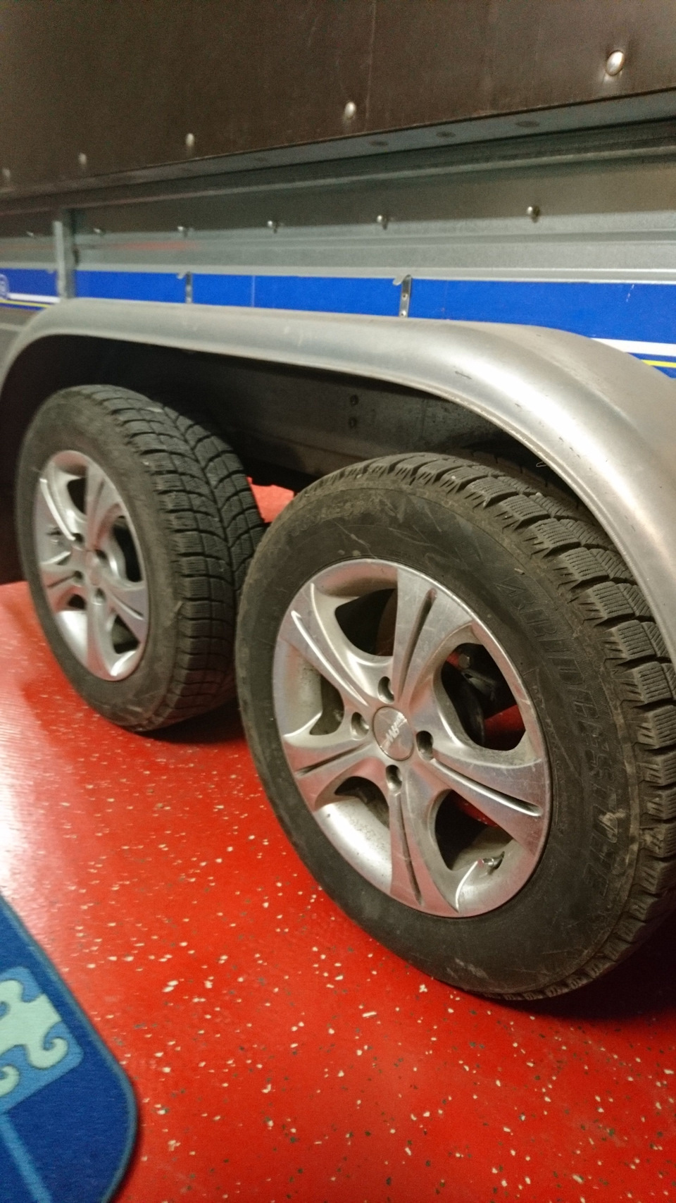

шипы интересно выдержит он?
Я не пробовал, у меня тот гараж для прицепа.
AnatolyZg
тоже этот пол смотрел не раз))
выдерживает, если нанесение правильное, и правильным слоем. третий год у друга в гараже. царапает шипами только когда классика "на заварке" заезжает не по прямой.

Насколько ровный пол был до этого? И сколько ушло ?
Пол был не ровный но стяжка на плитах перекрытия (под моим другой гараж) — а расход я написал "( Сделай Пол — Мечта гаража sdelaypol.ru/ ), на 45 кв.м. у меня ушло 2 упаковки, купил тогда по акции в СтройГиганте 1600*2=3200руб".

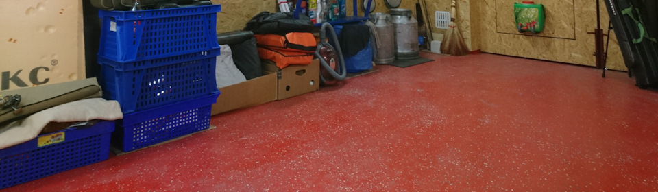

Хорошо получилось. Надо взять на заметку. Только два вопроса. Надо ли удалять старые масленные пятна с бетонного пола, перед тем как заливать наливной? Или зватит если их потереть обезжиривателем? И второе. Что обозначает ваше предложение? "Всё написанное мною по данному процессу это моё личное мнение и не более".
За пол +. Сам всю голову сломал чем сделать, только вот у меня гараж мастерская, про шипы вообще молчу. Не каждый день конечно не заезжаю ну раз, два в месяц приходится.
Пятна обязательно надо удалять, я делал наливной пол и у меня таких вопросов не возникало.Что касается "Всё написанное мною по данному процессу это моё личное мнение и не более".-Это означает что вот так сделал Я, но никого не призываю делать так-же, и ничего не рекламирую.Каждый сам выбирает что и как ему делать.
Т.е, я так понимаю, основа была чистая. Ясно, ясно! А по поводу, . мнения. Ну я так и понял, что имели ввиду личный опыт, который не является обязательным для других.
Именно так! Вы всё правильно поняли)
