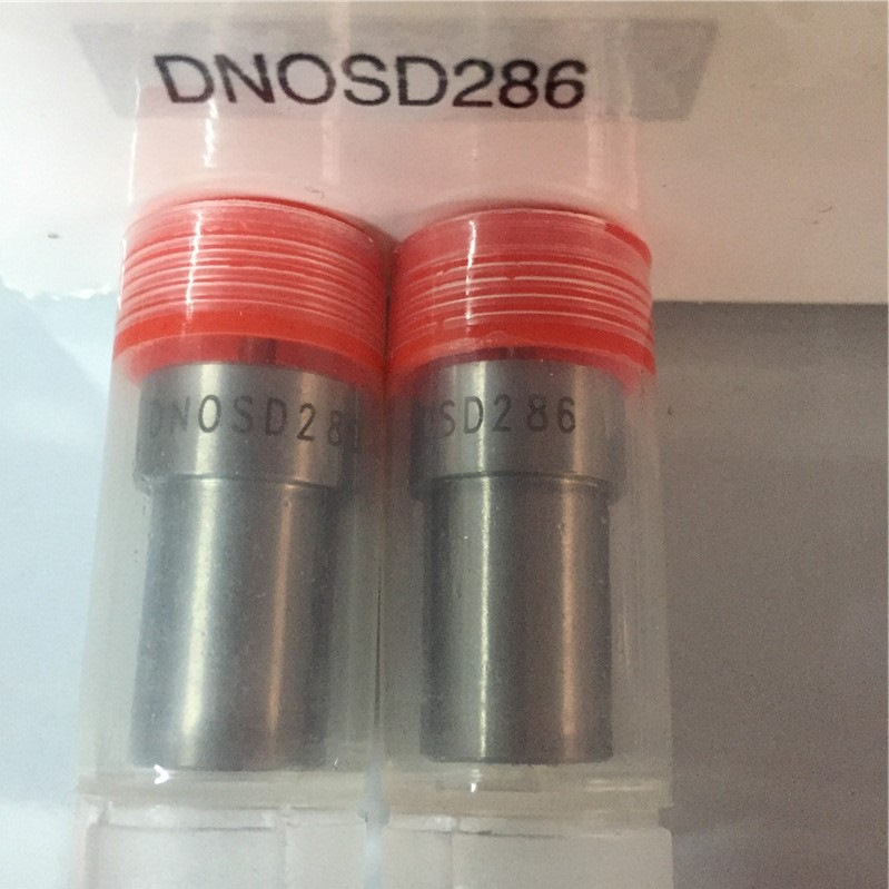

Всем привет! В прошлый раз была запись в которой почти все сказали что на моих форсунках БМВ е34 м21d24 нужно менять распылители DN0SD286. Насколько я смотрел выбор не велик. Есть bosch, Wuzetem, Kolbenschmidt и были предложены распылители Seven Diesel человеком с этого сообщества. Подскажите какие из этих распылителей лучше взять или может быть есть ещё какие то другие. Бош индийский о нем не очень однозначные отзывы

Не знаю почему все тут боши хают. Себе на 34 ставил и 200т отлично проехал и сдал авто. На мазду ставил себе и бате. На батеной 80т отлично все, моей100т уже скисают, но я саляру с песком на одной говно азс залил и сразу форсы подсели. А так у знакомого мерс спринтер на бошах уже 1800т променял и нормально и бош на все конвееры идет
Бош индийский был? Например у многих на другие марки бош есть французский итальянский и мексиканский они ходят отлично, и на е34 лет 5 назад был мексиканский и итальянский бош и все было ок. А сейчас индийский и распылители начинают лить и греметь у некоторых на 300 км пробега. И негативные отзывы об Индо боше в сети стремятся к 100%
Не знаю чье производство брал. Еа 34 ставил лет 10 назад. На мазду 2 года назад. Понятно. Буду знать теперь. спасибо!
Ставил Denso проблем не было. Качественные
Не нахожу denso по моим форсункам
Жаль. Я ставил на Ауди 80 В3 JK 87года.Прочитал кучу отзывов о распылителях, отстановился на Denso — стабильно хорошего качества. Попробуй ещё поикать, может найдётся. Удачи.
Спасибо

DENSO DN0SD300
DENSO DN0SD318
так маркируется DENSO.
Так это вроде на 2.5tds, а у меня 2.4td
DENSO DN0SD286
себе поставил denso
всем доволен.
По моим распылителям, denso не нахожу
Монарк, денсо
Из того, с чем сталкивался, Монарк, Денсо и БРАЗИЛЬСКИЙ Бош (не хуже французского). Но судя по тому, что исчез француз — появился бразилец, исчез бразилец — появился индус, бош отпадает.
Бош не в коем случае не брать. Seven Diesel я бы посоветовал. Потом Wuzetem.
Денсо хорошие распылители.
Монарк.

Себе ставил индобош с номером 0434250191, они от м51, но от е39, у меня е34. Мне сказали, что будут работать мягче чем мои — 0434250161. Но я разницы не заметил.
Разницу в потери мощности не заметил? Или до замены родные были вообще не гожие?
А что, е39 менее мощная чем е34?
Бош индийский новые нету гидроплотности, в итоге потеря мощности
Понял :) А есть номер нормальных распылителей для м51?
Дай любой номер. Dn0sd или бош

Скорее всего 0434250191
…191 — это на м51, но в кузове е39, а …161 на м51 в кузове е34. В чем разница не знаю. Но по этому номеру выдает Бош, а он индийский. Еще по …161 дает аналоги FLAG и Herzog. Мне кажется, что это что-то стремное.
0434250161- DN0SD 300
0434250191-DN0SD318
Спасибо. Но по этим номерам выдает только Бош и Герцог.
А заменителей тоже не даёт?
Нет, только эти два производителя. Я так понимаю, что Herzog — это хуже индийского Бош.

Колбен делает поршня, кольца, коленвалы, но не распылители.
Вузтим просто Китай. Кстати вполне рабочий.
Индийский бош- кака
Лучше Фирад, Семёрка или Монарк
