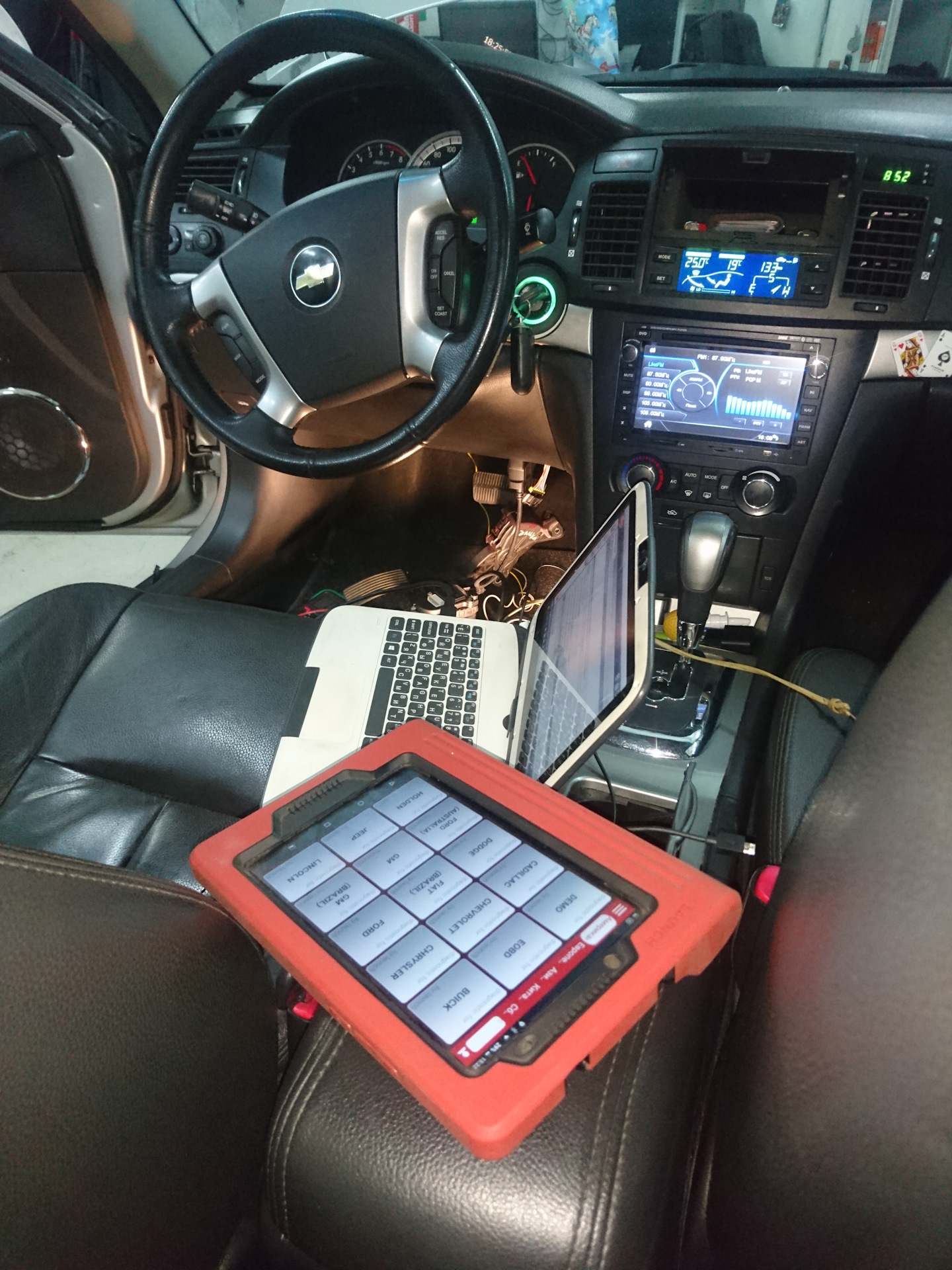

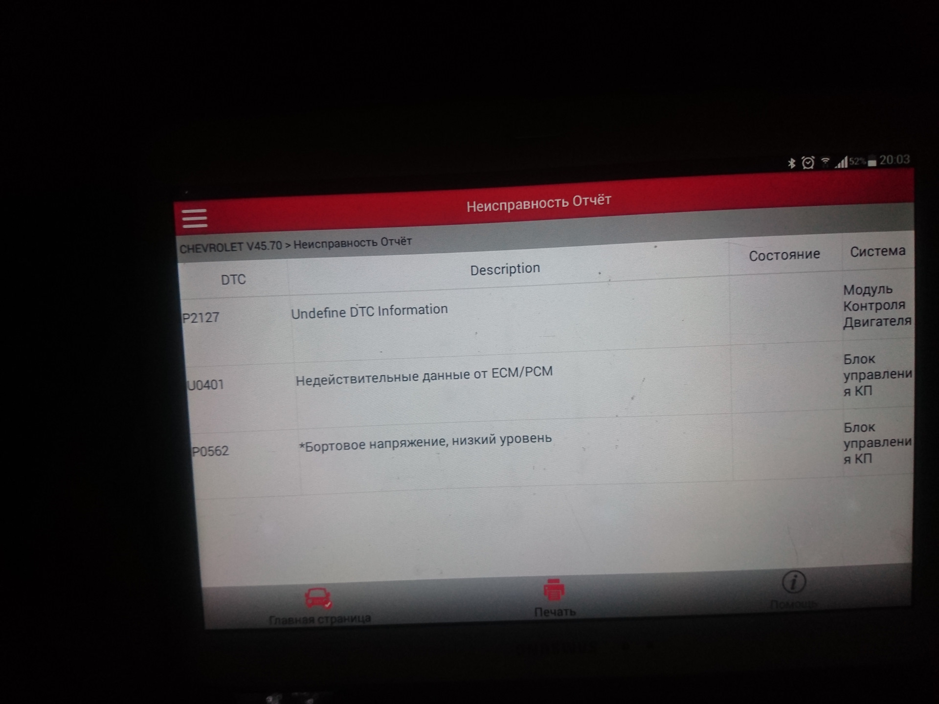

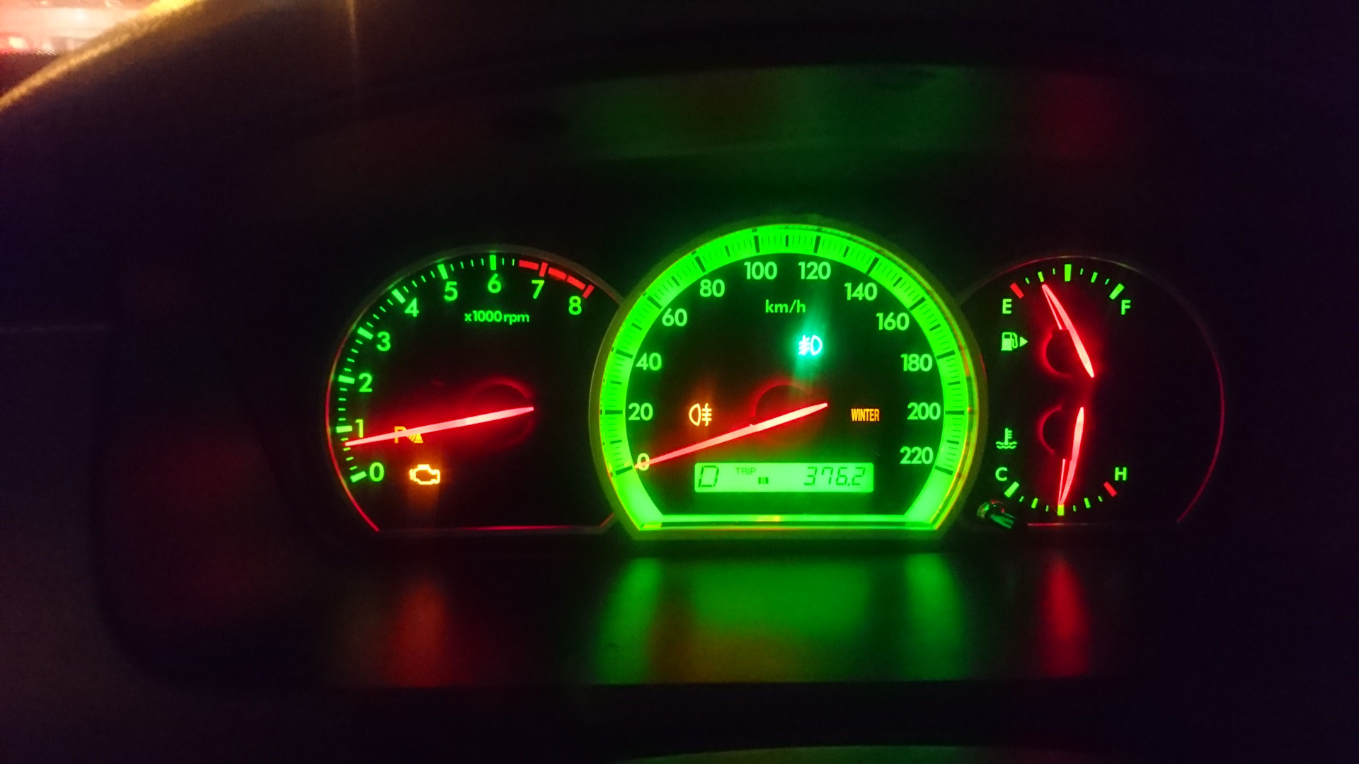

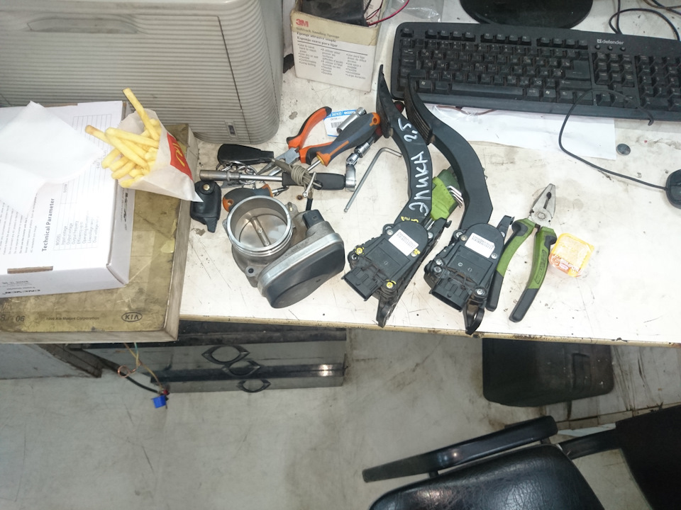

Как началось еду себе спокойно 50 км вдруг загорается чек сразу за ним начало моргать winter и машина начала ехать медленно поехал в сервисе сделали диагностику и сказали педаль газа я привёз педаль газа установили а проблема не ушла

В самой дроссельной заслонке один контакт отошёл. У друга так было на Крузе.
Если здесь как и в каптиву, то проводку от педали нужно заменить
Проводку позвонили вроде норм
Она то норм, но нихрена не норм
alexandr1001
Спасибо большое так и получилось онид провод мозги делал оказывается
