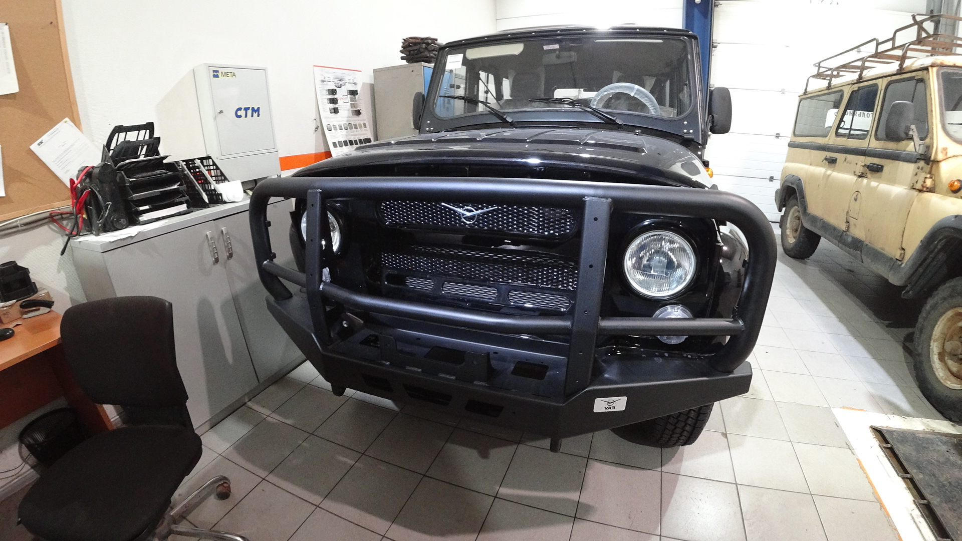

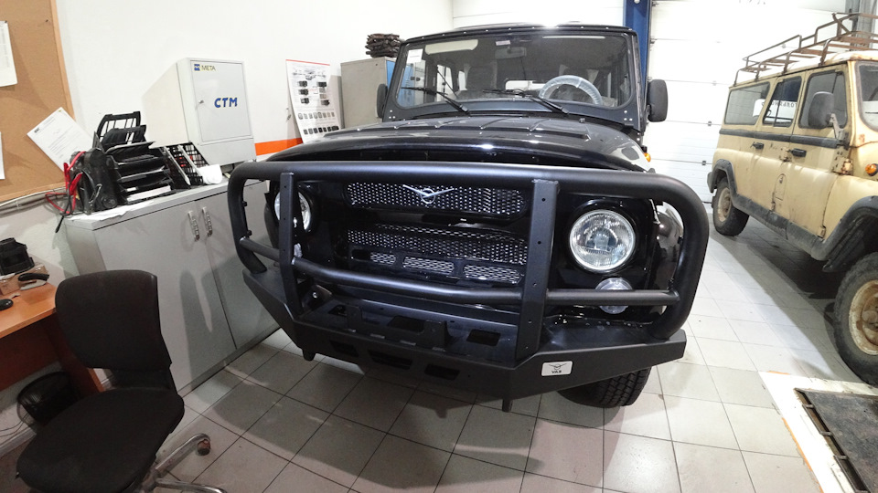

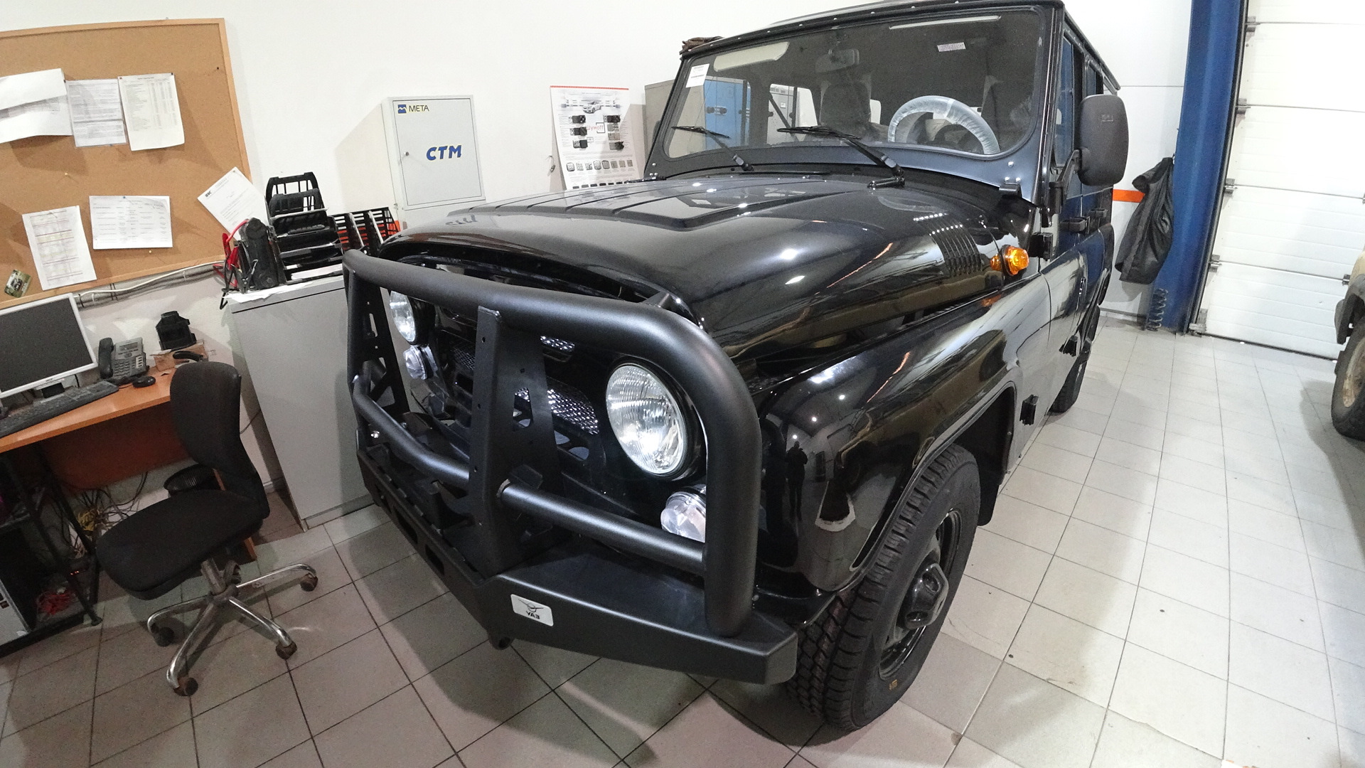

Друзья! Решил попользоваться служебным положением, делюсь описанием хантера 2019 года. Первое и самое основное завод наконец внес в ОТТС (одобрение типа транспортного средства) силовые бампера и 32 колеса! Теперь козлика с силовиками можно поставить на учет без НАМИ, СКТС и прочих кровососущих вещей.
Это передний силовик который поставляет завод. Защитная дуга на болтах, есть место под лебедку.

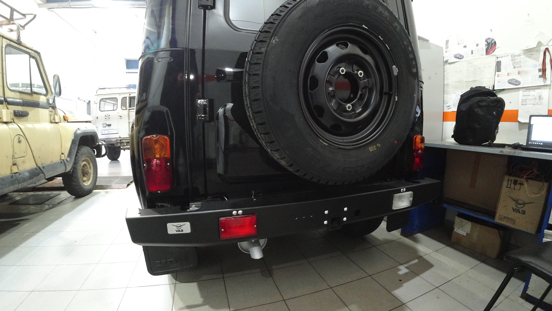

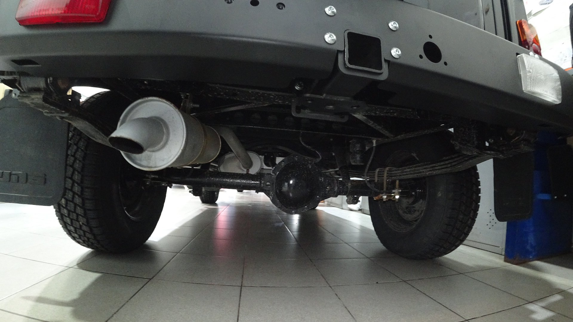

Задний бампер, ждем еще калитку под запасное колесо, тоже производство УАЗ. Есть квадрат под фаркоп. Но нет места под номерной знак.

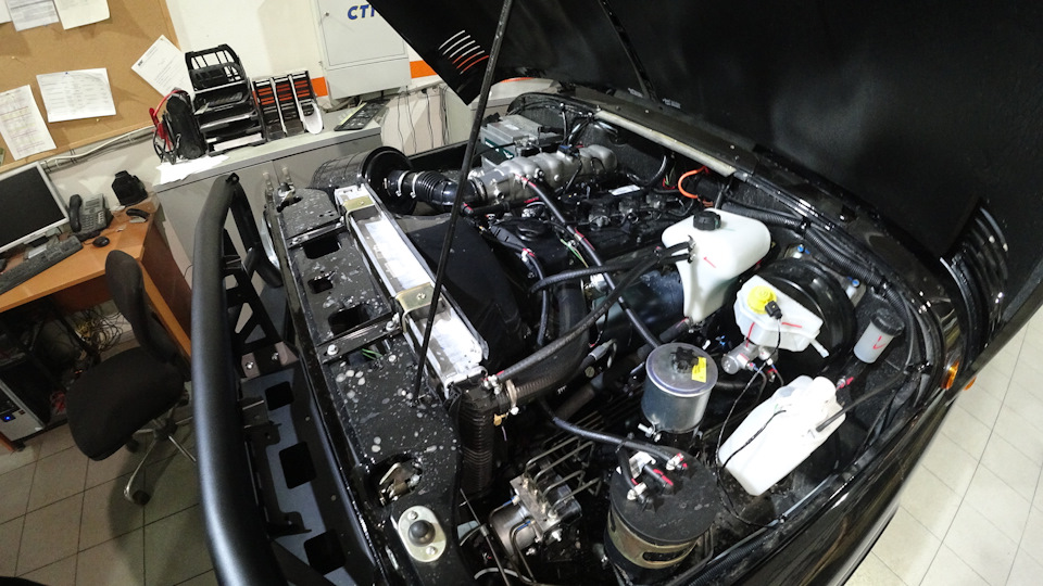

Под капотом 409 не про, но 135 сил, радиатор и система охлаждения от патриота. Установили АБС.

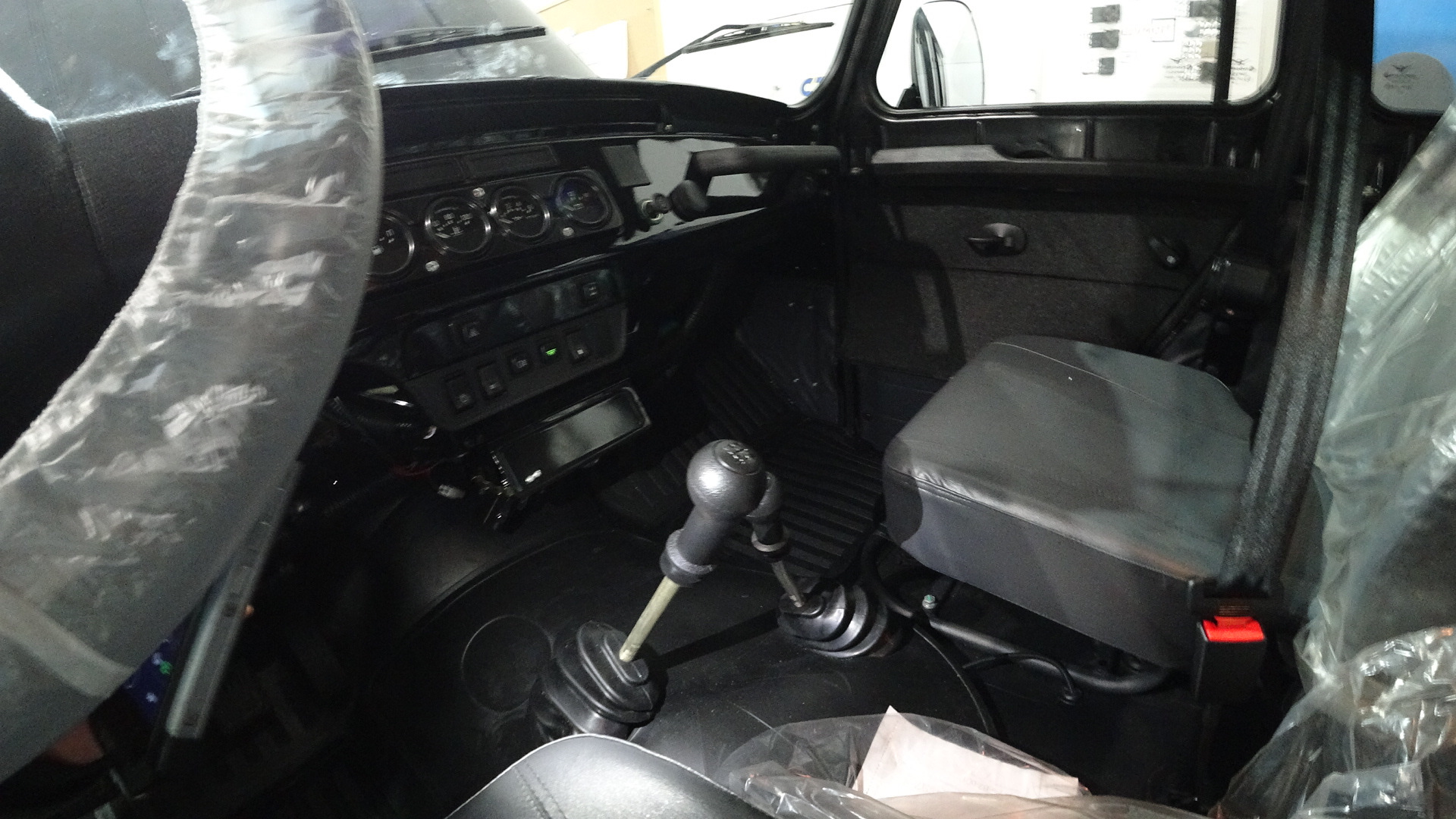

КПП теперь идут даймос, кулиса новая коротоходная как на новом патриоте.

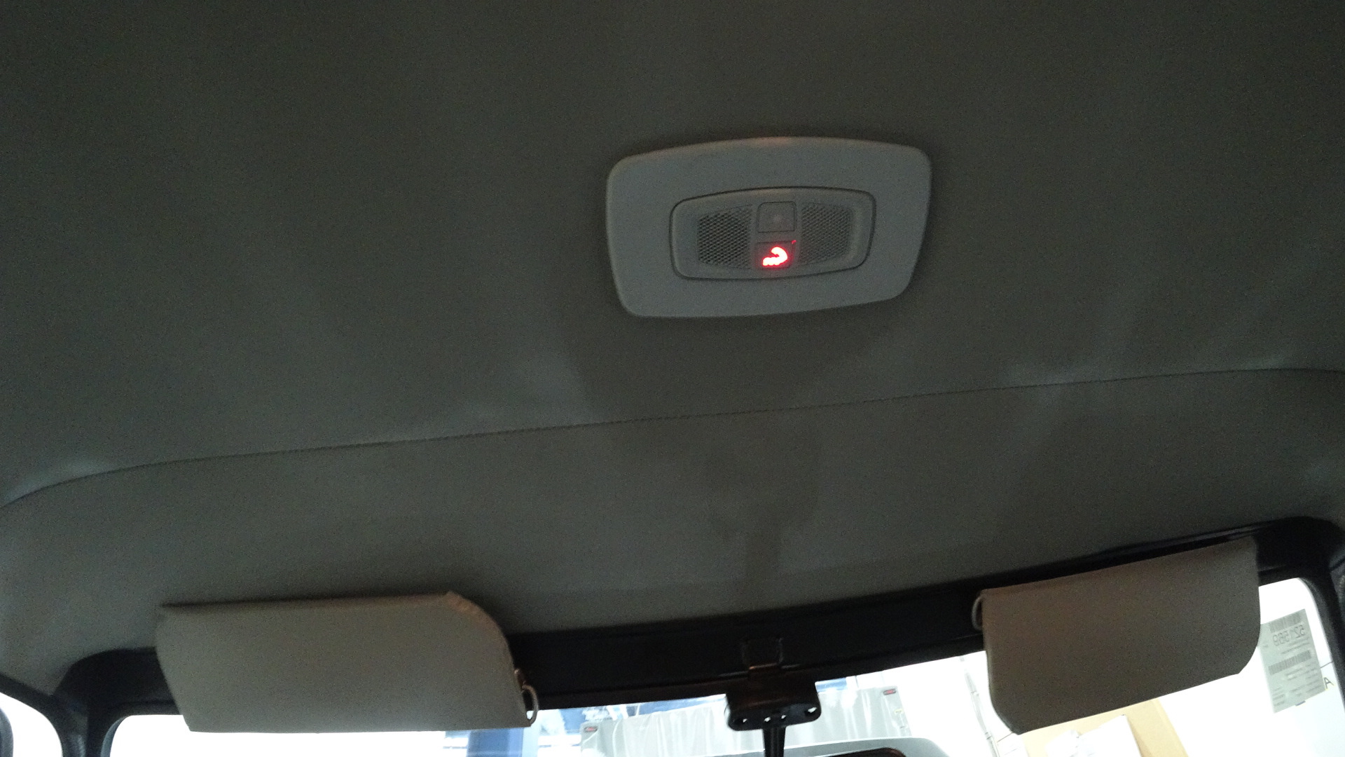

Требование регламентов Глонасс, при опрокидовании автомобиля эта штука сразу отсылает ваши координаты в службу спасения. Спорная вещь конечно.

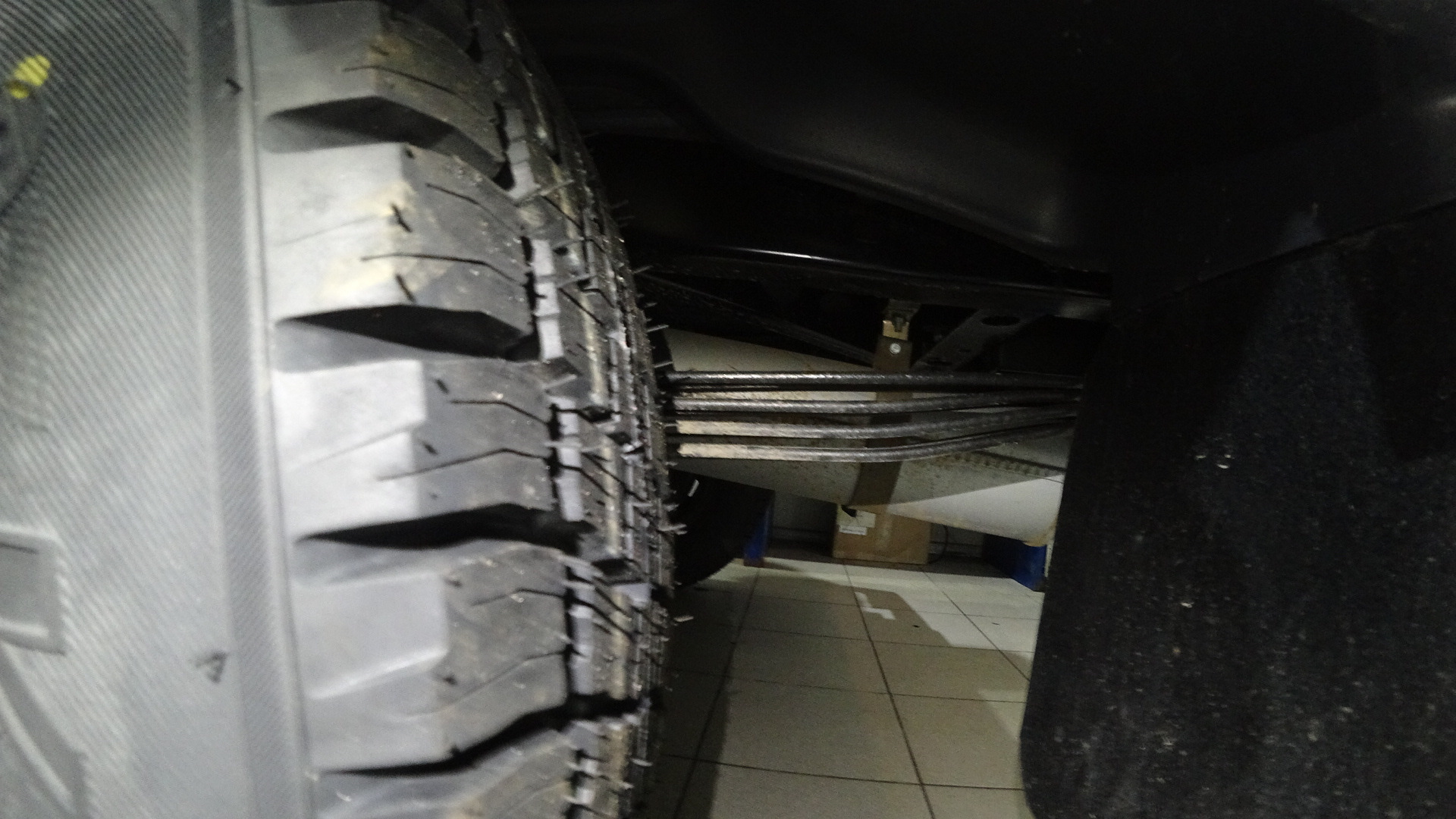

Сзади теперь 4ех листовые рессоры, в передней подвеске изменений нет.

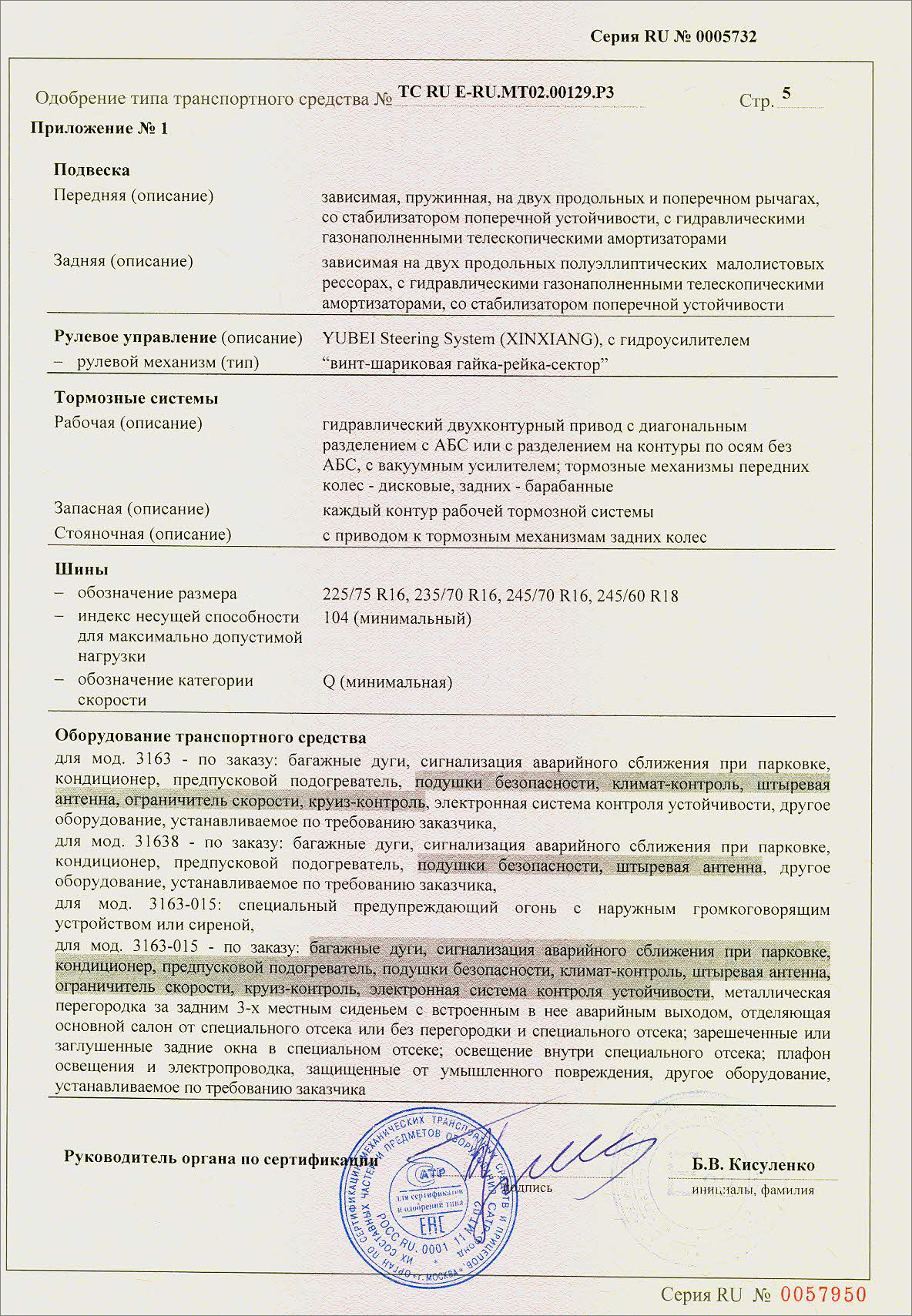

Добрый день! Подскажите, а действие данного ОТТС распространяется на Хантер 2006 г.в?
Приветствую, нет действие оттс распространяется только на машины после 2018 года.
Полное враньё, этот конкретный автомобиль не произведён на заводе, а переоборудован у дилера.
Что значит вранье? Есть где то слово, что бампера установлены с завода?
Цитирую: "Это передний силовик который поставляет завод. Защитная дуга на болтах, есть место под лебедку.", далее : "Задний бампер, ждем еще калитку под запасное колесо, тоже производство УАЗ. Есть квадрат под фаркоп. Но нет места под номерной знак.".
Повторяю, что данные бампера УАЗ не поставляет… С УАЗа идут другие силовые бампера.
Вы ошибаетесь по поводу бампера parts.uaz.ru/products/bam…hanter-bez-zashchity-far/, на версии Хантер экспедиция бампер задний отличный от того что установлен на нашей машине, но и тот и этот вариант поставляет завод, а на завод их поставляет фирма Риваль.
Бампера, которые продаются через сайт УАЗ и бампера, которые ставятся на автомобиль Хантер Экспедиция отличаются. Именно бампера, устанавливаемые на заводе, нарисованы в ОТТС. И что интересно в описании бампера с сайта ничего не говориться про сертификаты.

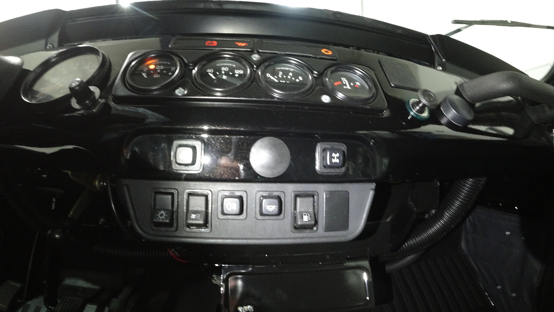

А что за заглушка над прикуривателем?
Под кнопки подогрева передних сидений. Можно заказать опцию с завода.
Спасибо! А справа от прикуривателя круглое это что не знаете?
Антенна ГЛОНАСС.
Спасибо
Вот, смотрю на приборку и думаю: сколько же таких приборов в СССР сделали, что они до сих пор не закончились?
Все развиваются вверх, а мы почему-то вниз!
Это называется классика, как рецепт вина или хлеба который не меняется тысячилетиями.
Это называется ЛЕНЬ!
Придумали красивое слово, чтобы ничего не делать.
Можно и ленью это назвать))) Главное лично для меня, что он своё предназначение не утрачивает. А какая там форма приборов это уже в лесу последнее дело. Нужно чтоб он ехал.
Снаружи пусть остаётся как и был!
Но внутри кабину трактора потихоньку надо убирать уже лет 30 как ))

А чем так плох глонасс?
Глонасс выкорчевать сразу, остальное всё неплохо.
Не нужно глонасс трогать, пусть стоит и мучается :))
Глонасс — средство слежения за машиной, сама структура спасения водителя на большей части страны не работает, да и не планировалась такого. А уж там, куда заезжают многие водители УАЗиков…
Если есть опасения что устройство сие будет потреблять электричество и сосать АКБ, просто пустить его через кнопку

Эта оттс на всю модель 315195 распространяется?
только на 2924
А куда сзади номерной знак крепится?
нет места))) будем приделывать к калитке запасного колеса с проводкой освещения.
Спасибо! Я уж думал, что Вы не УАЗ выложили.)))

Кто мне сможет объяснить, Патриот 2125кг — 2-х листовые рессоры. Хантер 1770 кг — 4-х листовые рессоры.
Патриот к комфорту, хантер по хардкору)
dimal965
Так они там другие…
dimal965
добавлю, 469-й полторы тонны… 7-листовые рессоры)))
dimal965
Буханка 13 листовые…
Дело не в количестве, а в толщине

Задний бампер не Рифовский?
бампер родной
Маде ин Уаз?
Выглядет неплохо.
Интересно, как сделан.
parts.uaz.ru/products/bam…ez-povorotnogo-kr-454685/ сделан так себе если честно.
Риф лучше.
Все отлично, кроме прайса
Что есть, то есть…

За счёт чего сил стало больше, Программа?

А когда отсс на силовики патриота будет?!
Пока патрик легковой наврятли это произойдет. В Хантере основной проблемой было поставить лебедку, нету места, а в патрике оно есть.
это вообще никак не связано грузовой легковой есть место нет места Важно предполагал производитель установку лебедки или нет.
AnOldCowpoke

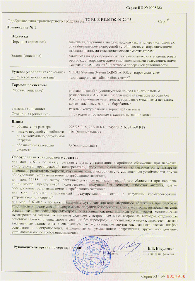

там есть уже вообще то с надписью и другое оборудование
Это для полиции версия 3163-015
ну это еще надо доказать что на 3163 это никак не распространяется при большом желании это во всем патриотам можно отнести.
Так там прямо написано про каждую модель. Чего доказывать то?
модель 3163 везде одинаковая решения о том что 3163-015 никак не относится к 3163 нет, то что одобрение тс на отдельных бумажках напечатаны ни о чем не говорит. Я вот считаю что это все относиться и к 3163 обратное не доказано пока.
Ну если так считаете…
Жаль вы не судья))
Судья вполне может то же самое сказать поскольку модель одна и та же без существенных изменений.
Боль и расстройство когда люди законы понимают по своему.
Последний пример из жизни, правая полоса кончается, в меня это чудо перестраиваться с четким убеждение что он для меня помеха справа. и он не понимает, он так считает и всё.
А где написано хоть что то противоречащее моему мнению покажите. До решения суда я прав. А суд будет на моей стороне велика вероятность потому что тут спорная ситуация.
В оттс указано 2 модели и одна модификация на базе модели. Что тут спорного? У вас модель или модификация в документах указана? Вот когда разживетесь документам где будет не просто модель, но и модификация указана тогда да, и то спецоклейку, так же и как спецсигналы вы не узаконите.
относительно моего или вашего мнения должно быть решение суда ну или документ что вот так трактовать правильно, ничего этого нет, в техрегламенте про оттс вообще ничего не написано.

Значит можно покупать заводские бампера, устанавливать на Хантера и не узаканивать?
На машины 2019 года получается что да. По идее можно и риф с oj ставить. ОТТС теперь основание для вписание бампера в птс.
Немного нелогично, не находите? Когда приняли закон о регистрации силовых бамперов и прочего? 2015? То есть если у тебя авто до 2015 года, то требовать регистрацию обвесов не имеют права? И наоборот, если оттс принято конкретно на уаз 3151 хантер, то оно должно относиться ко всему модельному ряду, и пофиг на год. Или я не прав? Кто может разъяснить?
Хантер теперь УАЗ 2924, грузовой автомобиль повышенной проходимости категории N1G, и эта машина, на которою есть одобрение типа, выпускается с 2019 года, 3151 это теперь прошлое.
Это я слышал. Теперь это типа грузовик))))
uaztuningmsk
А что тогда с модельным рядом до 2015 года? Для них регистрация обвеса обязательна?
Да, обязательна, так как там другой ОТТС.
Жаль…
Chekanoff
Не путайте людей. На все предыдущие УАЗы уже нет ОТТС. Срок действия ОТТС по Техрегламену 3 года, после этого он недействителен.
то есть например на уаз 31519 ОТТС уже не действителен? значит можно вносить изменения в авто без регистрации?
Да. Фактически придраться не к чему, так как нет юридически действующего документа, на который можно ориентироваться. На 31519 последний ОТТС делался в 2005 году и закончился в 2008. После этого был ОТТС на Хантер, а это уже 315195- и его модификации. Потом, с 1 января 2015 года, с принятием Техрегламена Таможенного союза, все ОТТС обнулились и утверждались заново. И опять, через 3 года, 1 января 2019 года ОТТС на Хантер закончился. Ну и сейчас он грузовик)))

А вечноперетекающее масло из КПП в РК?
Нужно просто расширительный бачок ставить:D
есть примеры внедрения? ;)
Нет, только идеи((
Классно, чо. Силовики из магазина идут или их просто можно ставить без разрешения ?
Блокировки кстати раньше на Хантер не было официально с завода. Только на Буханки.
Блокировки и в 18 году на хантере были с завода. Силовик нужно вписать в птс, но только для машин 2019+ года. Вписывается он на основании ОТТС.
Подскажите а какая блокировка?
EATON как на патриоте, электроблокировка.
Благодарю
uaztuningmsk
про КПП не поняла, почему "теперь"? Ранее та же коробка и была на них.
года с 16 шли китайские baic. копия ульяновской 5ступки.
Чуть ниже уже отписала по этому вопросу. ;)

Радиатор охлаждения Польский?
Про ГТЦ забыли упомянуть еще, ранее Чешский на "козлика" не устанавливался, патриоты и буханки с ним выпускались. И раз уж о нем зашла речь, подскажите, как он на этой модели установлен, на прямую прикручен к вакуумнику или все же через переходник?
На прямую гтц к вакуумнику
