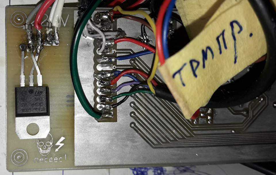

Привет ! Поздравляю себя с выходом в свет паяльного комбайна ! Вкорячил туда сразу все : паяльник, фен ( у китайцев за 10 бачей купил ), пастодав и вакуУМНЫЙ пинцет . Вроде ничего сложного, но плату я рисовал около недели О_о . Приходится все двигать и перемещать 100500 раз, при этом надо не пролюбить какие нить дорожки и чтобы они не сношались . Так же на плате получается много мусора, я использую те же дорожки в качестве индикатора зазоров ( знаю что можно по другому, просто привык ) . До икотки наигрался с интерфейсом, все рисовалось примитивами . Ну и отладка как всегда веселое занятие ))) Квесты и поиски косяков в коде и железе . В общем секаса более чем достаточно )))
Запустил я .это все барахло, работает как и задумывалось . Терь буду строить конуру . Там тоже будет не все просто, секреты открывать не буду, но интригу надо закинуть )) На удивление, за время строительства и отладки меня ни разу не токнуло 220В и не вышибло пробки :-))) А это уже, как ни крути, мастерство ))) Плату буду перетравливать, это было понятно сразу, так как на ней образовалось много костылей и новых элементов . Симистор пришлось отдать в балетную школу и научить амбуате . Кому интересен балет, валите отсель вы ошиблись адресом ))) Исходный код я пока не готов дать в открытый доступ .

Какая плата красивая, к ней однозначно такая пайка проводов не подходит.
Плата " разминочная " ))) Пайка будет как надо . От разъемов отказался .

Переходите на diptrace там все проще с контролем замыканий и stm32 там есть уже по умолчанию
И редактор плат хороший
Схемы вообще никогда не рисую, пробовал всякие разводчики плат Больше всех понравился Спринт . Иногда пользуюсь сразу двумя программами, например www.drive2.ru/b/458976561559796574/
Я тоже когда начинал опять окунаться в электронный чудный мир не рисовал, но потом жизнь быстро расставила все по местам :)

За исполнение, особенно за интерфейс 5-ка. хорошая задумка. А вот рисовать платы порекомендовал бы в чем нибудь серьезном: в Альтиуме например. Не будет мусора, не будет пролюбленных длрожек. Можно экспортировать 3Д плату и вставить ее в солид и нарисовать корпус. В общем, красота.
" Трогал Альтиум, чот не зашел он мне …
Возможно, потом зайдет. Начинал с Sprint-Layout. Потом Pcad, а вот на Альтиум прямо подсел.
Постоянно пользуюсь Р-CAD-ом, поставил Альтиум, почитал как пользоваться, даже попробовал кое-что изобразить — не впечатлило. И не потому, что программа плохая. Просто у нее логика "машинная", к которой надо долго привыкать. Ну и добавилось море функций/настроек, которые в большинстве случаев ни когда не будут использованы.

))) Надпись спасла меня !
Если током не торкнуло, значит он куда-то не доходит.
