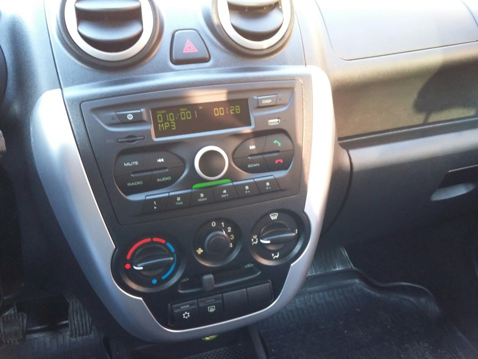

Проблема штатного ГУ (головное устройство), магнитола, ММС (мульти-медиа система), называйте как хотите — НЕ читает некоторые типы .mp3 файлов.
Сама "балалайка" выглядит так.

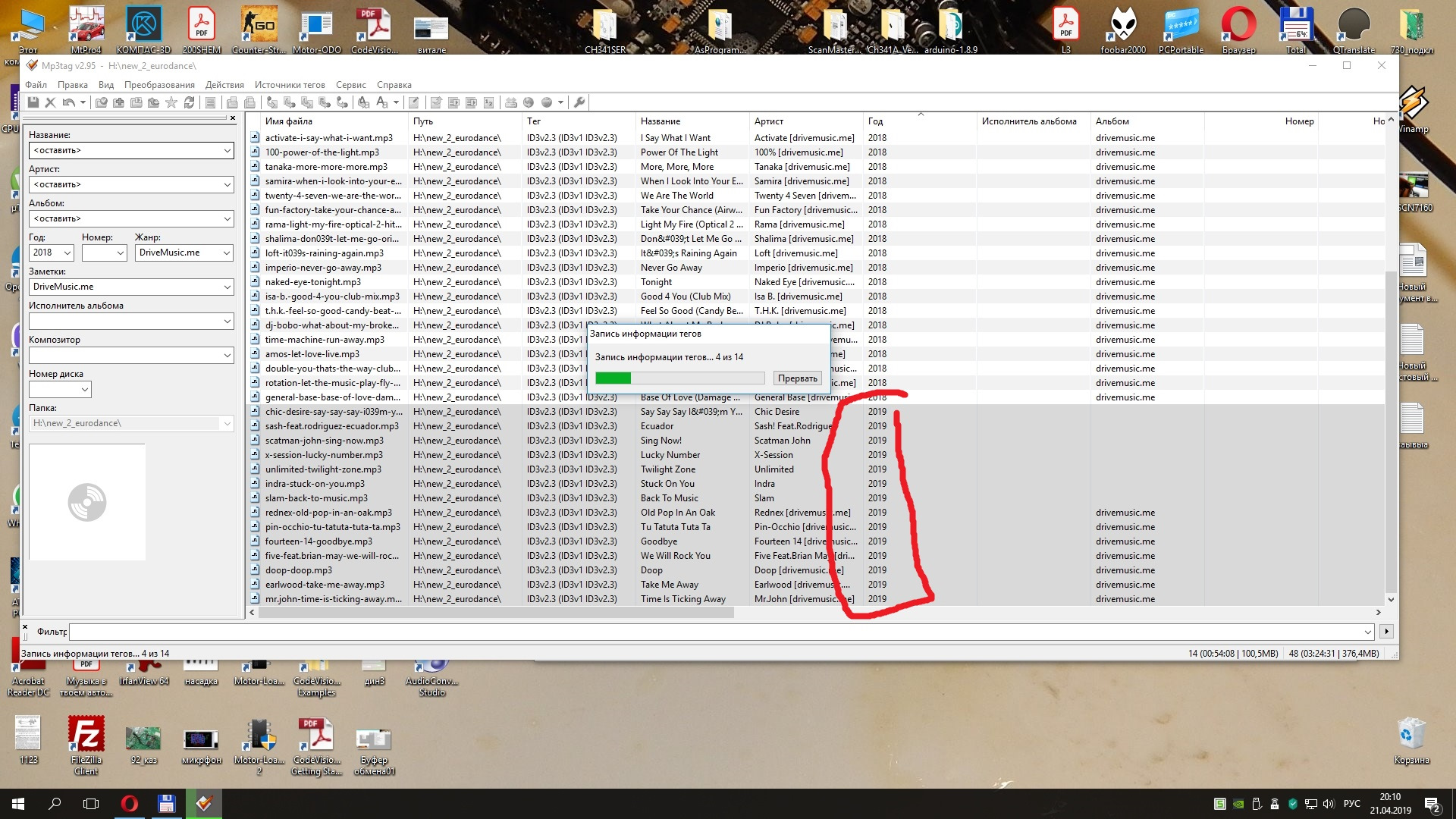

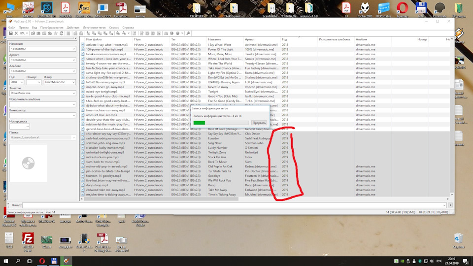

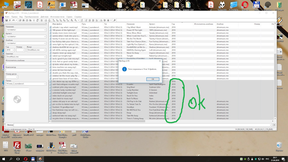

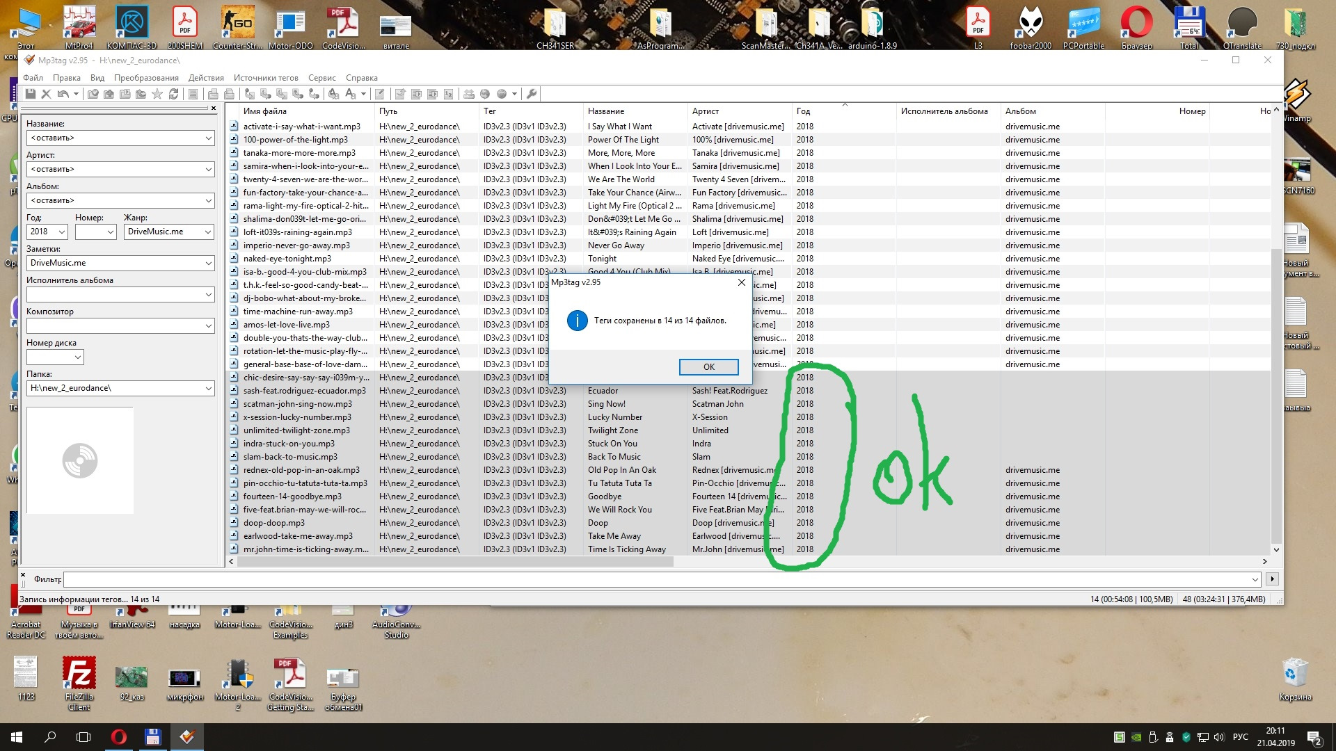

Загружаю MP3TAG

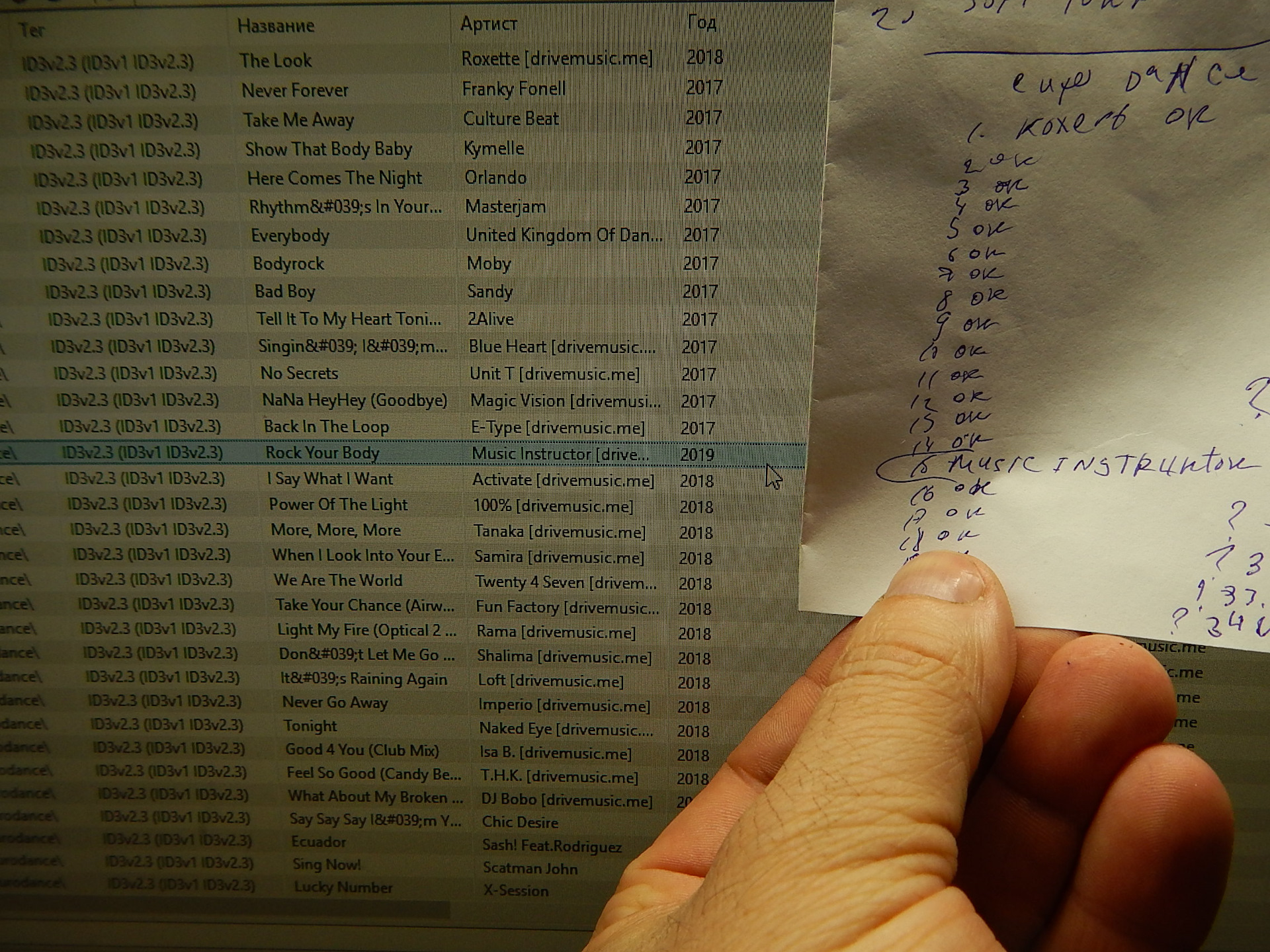

И нахожу очень интересную закономерность между играющими и "молчащими" как рыба .mp3 файлами.
В MP3теге ГОД не воспроизводящегося .mp3 файла указан 2019
Если исправить число на меньшее значении, либо оставить поле ГОД пустым, файл начинает без проблем проигрываться магнитолой.
Что собственно и было сделано с остальными глухонемыми цифровыми братьями на флеш накопителе.
